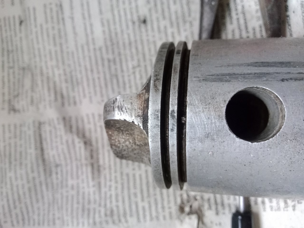

Сегодня делал очередной подход к поршням)). Без станка очень тяжело. Прикупил стойку для дрели, все равно давно собирался. Станок лучше, но за неимением...
Толщина стенки поршня в районе колец примерно 9 мм, установлено просверливанием насквозь экспериментальным путем, минус глубина канавки 3 мм итого в остатке имеем 5 мм. Пытался высверлить старые стопора - миссия невыполнима. Всегда знал что высверлить сталь из алюминия практически не возможно, теперь убедился на опыте. Сломал сверло((
Лучше заполировать старые пеньки Дремелем и просверлить рядом, что в итоге и сделал. После сверла 2,2 мм хвостовик от 2,3 сядет с хорошим натягом. Перед запрессовкой наверное еще погрею поршень газовой горелкой.
Лучше заполировать старые пеньки Дремелем и просверлить рядом, что в итоге и сделал. После сверла 2,2 мм хвостовик от 2,3 сядет с хорошим натягом. Перед запрессовкой наверное еще погрею поршень газовой горелкой ...
+++ Очень рад , что ты понял меня в части сверловки .. Как бы мы с тобой не старались -- без станочка ( да еще и с регулируемые оборотами -- сделать качественную сверловку невозможно ... По крайней мере , у меня не получалось ..
Вроде и 9 мм прохода и солидно .. , но из-за овальности отверстия - надежности не просматриваю ..
P.S. Пиши , Владимир ! " Отрицательный результат - тоже результат... " ( С )
С уважением :snimau shlyapu:

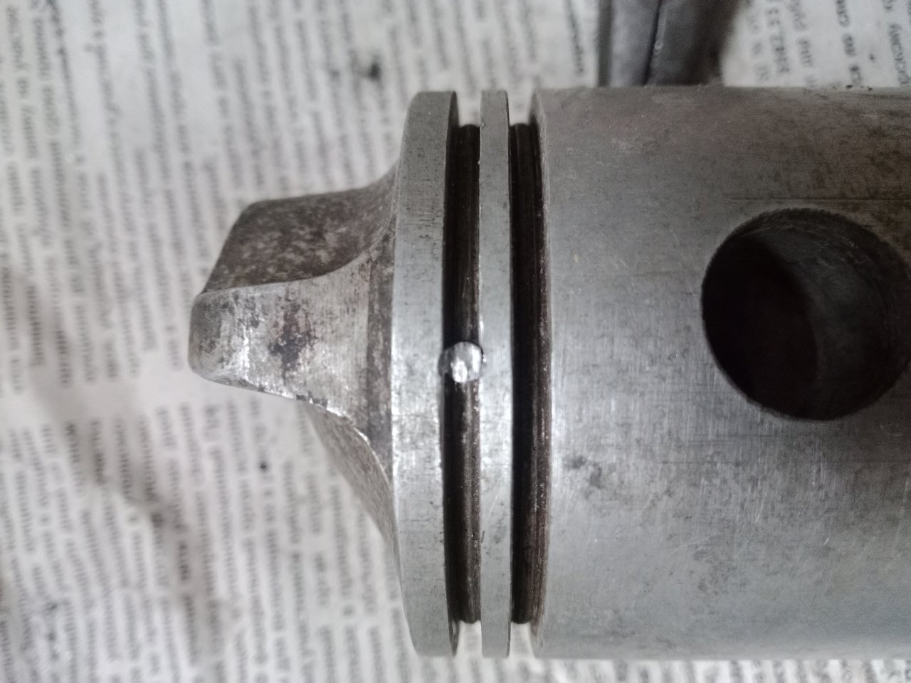

Запрессовал в сквозное отверстие от сверла 2,2 хвостовик от 2,3 - сначала был натяг, потом пошло свободно, выдавил шилом насквозь((. Взял от 2,4 - зашло плотно и село наглухо. Перед посадкой поршень грел немного.
В другой канавке в глухое отверстие забил 2,3. Пассатижами выдернуть не смог. Эллипса посадочного отверстия не видно.
Штифты отрезал с запасом по длине, в итоге подгонял высоту стопора Дремелем, тут пригодилось сломанное кольцо - по концу "с хвостиком" определял высоту стопора.
Без инструмента в любом деле тяжело, а в этом случае практически не возможно. Моя новая дрель не влезла в стойку, а у старой осевой люфт патрона несколько мм. Но в итоге вроде все получилось. Тут только эксплуатация покажет.
