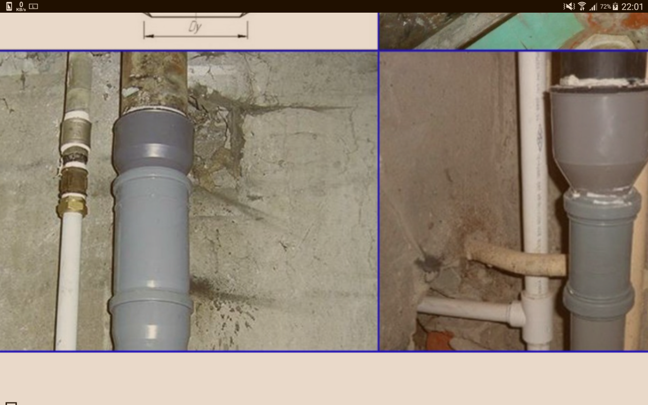

Ну в крайнем случае есть переходные муфты пластик - чугуний, на чугун одевается через резиновую манжету, квартиру обрезали сверху - снизу, прицепили пластик и стояки хгвс и усё.

Схемку в автокаде пришлешь?

Ну я ж утрировал немного, но..., тем не менее:)
