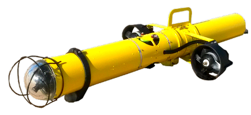

Расскажите, пожалуйста, подробнее про аппарат для съемки. Можно ссылку где почитать.
