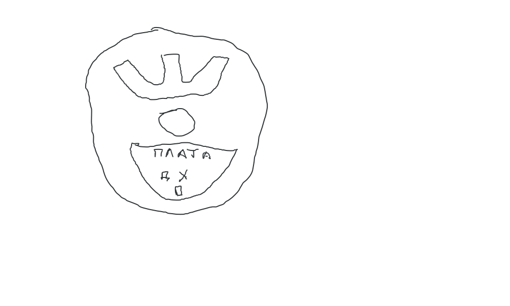

Если получится с задним ходом - поделюсь своей или воспользуюсь чужой идеей. Планирую программно опускать обороты до минимума срабатывания индуктивных датчиков и в нужный момент давать раннюю искру. Для этого на маховике есть сдвинутые выступы для двух индуктивных датчиков.
Применительно к Стреле или Ветерку (без учета проблем механики) не вижу особых преград для реализации этого на микроконтроллере. Думаю нужны будут датчики Холла для достижения крайне низких оборотов перед перезапуском в обратку. На МЛ-10 вроде продумал их размещение (на моей аватарке). Что там у Стрелы под маховиком - не имею ни малейшего представления.

У Стрелы половинка МЛ-10
