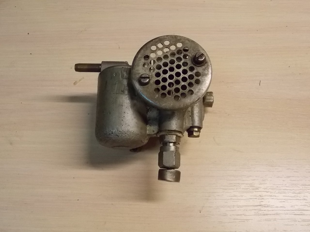

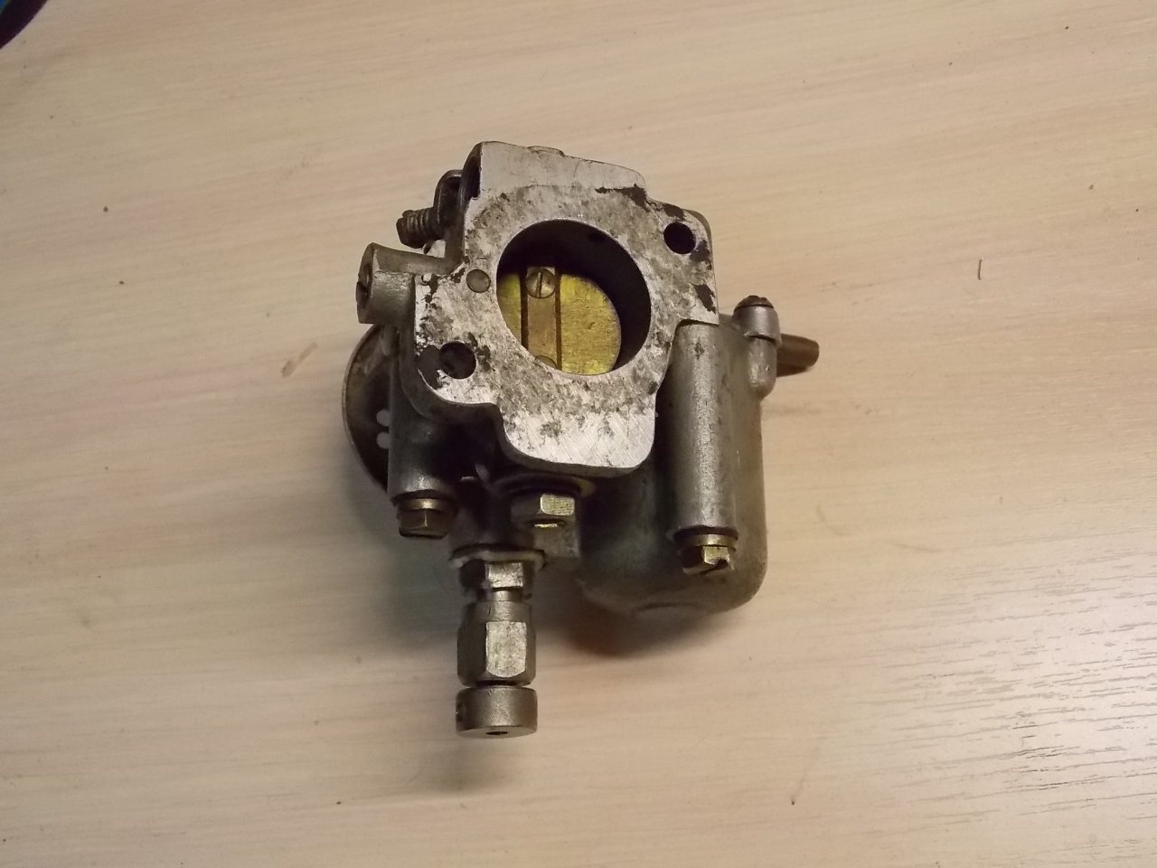

По вашему такое же регулирование но с помощью дрели.
Нет, не такое же. У ГТЖ должна быть определенная пропускная способность. У К-36Л 260 см3/мин. Обеспечить этот объем винтовым ограничителем крайне сложно, хотя бы просто по тому, что пролить объем через карбюратор не получится. Для этого, как раз и существует калиброванный диаметр жиклера. Для К-36Л он равен 1.15.
Настраивать смесь на ходу, на полных оборотах, с максимальной нагрузкой на мотор, дело весьма не благодарное и от части опасное.
Что касается диаметра 1.1, тут после сверления будет скорее всего 1.12. Это равно 240 см3/мин. Вполне возможно что такого объема будет достаточно мотору, при условии что мощность с него снимается не полная.

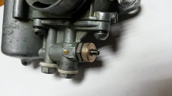

Испытал, все отлично регулирует, единственно игла ниже среднего не опускается (упирается в регулировку).
Осталось внести коррективы в конструктив на основе испытаний и буду ставить.

Пока будет так, с герметизацией и фиксацией.

В жиклере,даже самом маленьком,отверстие круглое,поэтому оно может засорится только песчинкой,гораздо крупнее его по диаметру.Зато сразу наглухо.Теперь представь конусную иглу,прописавшуюся в центре этого отверстия...То бишь отверстие как было,так и есть,но пропускает теперь не по прямой,а через микро щель:кромка отверстия-конус иглы.И в этой зоне ой как любит застревать всякий мусор,в силу значительного падения скорости потока смеси,и уменьшения поперечного сечения(дырка по диаметру стала больше.но этот диаметр теперь не диаметр а диаметральная щель :).Но при этом мусор никогда не перекрывает эту щель на совсем.На практике лечение этого эффекта выглядит так: завел,мотор че та не тянет,открутил винт гтж,мусор проскочил,завернул винт гтж на место.В общем такая система крайне чувствительна к чистоте.Так что твоя переделка это и хорошо и плохо.Хорошо-не надо лезть в карб,выворачивать жиклер.продувать,ну и тд.Плохо-это то,что случаев засорения теперь МОЖЕТ быть больше.Все зависит от чистоты бенза.Но в целом,регулируемый гтж-нештяк!

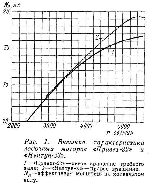

Теоретическая скорость лодки на оборотах двигателя 1000 = 7.5 км/ч
Практическая скорость будет около 2-3 км/ч.
На оборотах 2000 теоретическая скорость будет 15 км/ч.
Практическая скорость будет 9.7-10 км/ч.
На оборотах 3000 теоретическая скорость будет равна 22.6 км/ч.
Практическая будет равна 12-14 км/ч. ( 22.6-35%=14.69 км/ч)
Одним словом, эффективность работы винта зависит не от нас и наших желаний, а от оборотов и нагрузки на винт.

Для Нептуна нормально! 15 л/с хватит за глаза на такое водоизмещение. А это по характеристикам ВСХ Нептуна, как раз около 3000 оборотов, с расходом 4-5 литров в час.
То есть, всё те же 0.3-0.4 литра на километр. Как у глиссирующей лодки, водоизмещением 0.7 тонны.
Ни чего противоестественного. Физика- однако!

Практически, надо бы шаг уменьшить до 160 мм/об. И обороты держать в районе 2900-3200. Тогда винт будет работать с высоким упором. Соответственно и мотор будет тратить топливо не на взбивание воды, а уже на ход лодки.
То есть, шаг 160 на оборотах 3000- это как раз те самые 12 км/ч + скольжение винта в воде 22%= 16.3 км/ч теоретическая скорость= 15 л/с.
Для водоизмещающего режима, очень хороший результат.
