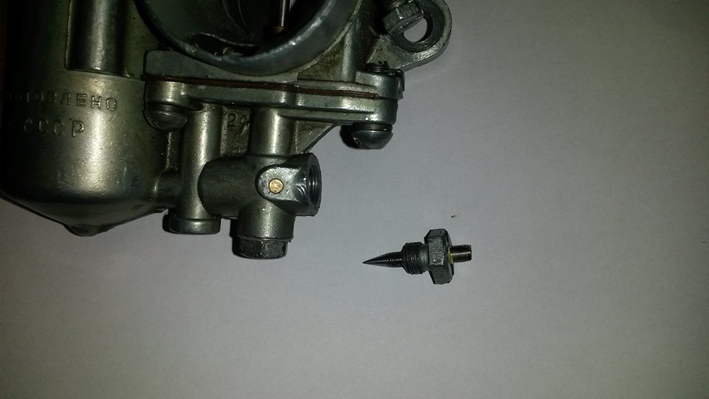

Решил я таки сделать регулируемый главный жиклер в этот сезон, работы на пол дня, поглядим чего получится.
Точно — такое действие устранит последствия раздолбанного и расковырянного топливного жиклера — особенно на самых верхах..

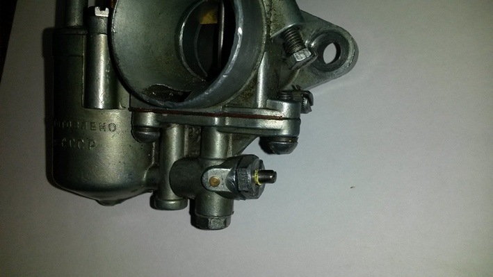

3 911
Вот сбацал, осталось проверить.
Не удачное решение, регулировать две системы карбюратора одним винтом. Проще было запаять жиклер тугоплавким припоем и просверлить отверстие диаметром 1.1 мм. Окажется маловато, пройти 1.15, без фанатизма. То есть вручную, а не дрелью, или шуруповертом.
А потом еще и отполировать шерстяной нитью...Но тоже без фанатизма.И нащет двух систем:винт не может перекрыть канал хх,ибо он чуть выше оси канала хх.По крайней мере на фото так...

Тут на хх топливо подается сначала через главный жиклер, потом через хх жиклер, вы путаете с обогатителем наверно которого тут нет.
ааа,понял,спс.Но все равно гложат сомнения миня нащет работаспособности этой системы...
