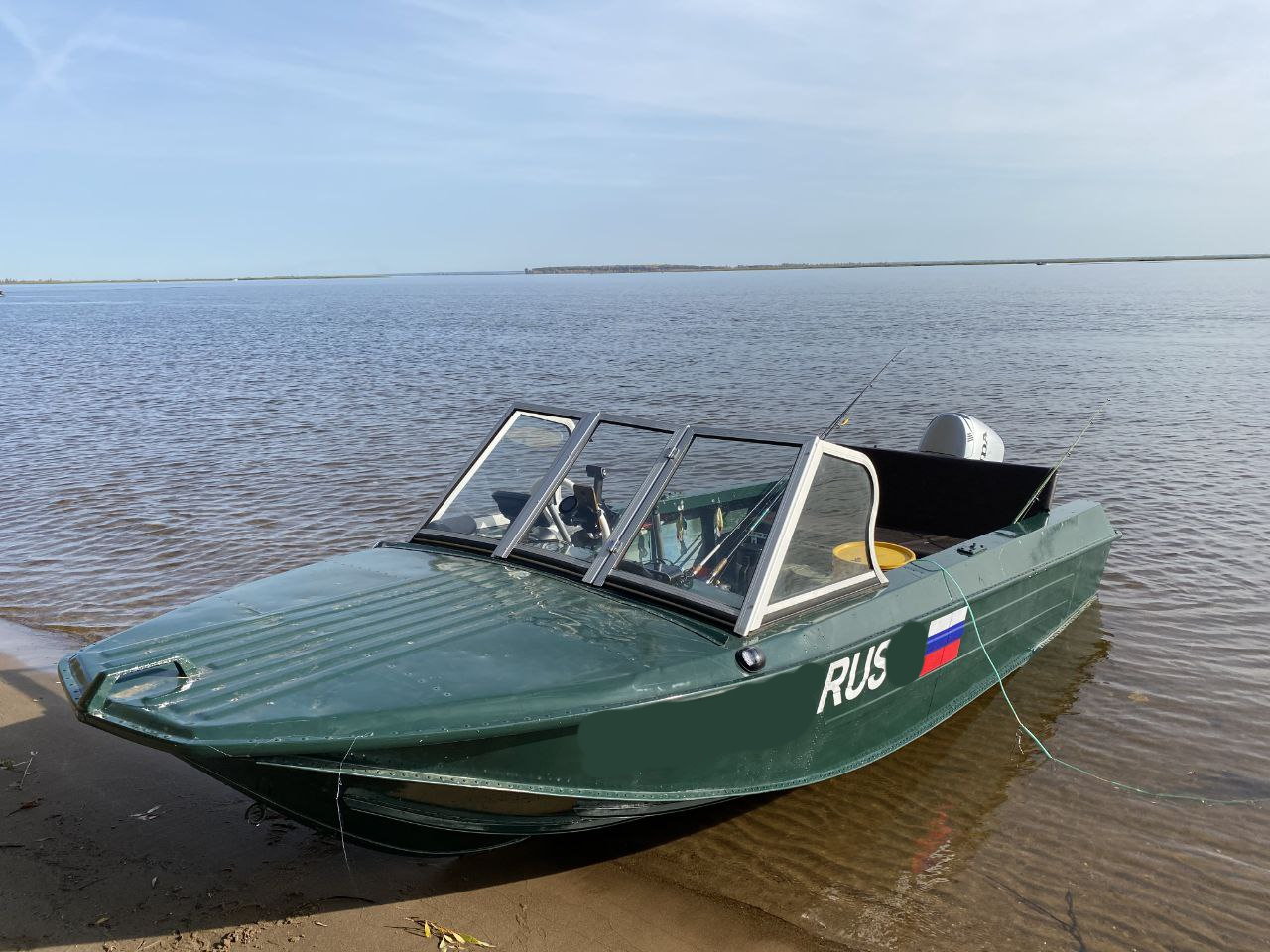

Я в этом году сходил в разведку на своей ОКА4 под мотором хонда 30. Искал места для охоты по перу. Прошёл за день 140 км примерно. В навигаторе 120 т.к. когда налетел ураган технику сгреб с панели одним движением в рундук 20км остались "за кадром"))))
215108
В первой половине дня был ветер, по протокам норм, но и на ширь пришлось вылезать, волна была ахтунг, но всё ок. К вечеру нагнало ураган с ливнем, повезло что успел уйти в протоку :)
215113
ОКА4 это лодка И Д Е А Л по крайней мере для меня, и волна и мелякИ везде пролажу.Единственное что мне не по душе - подтопляет рецесс, думаю надо при хорошей загрузке использовать съемные були :cool: на корму
Хонду взял т.к. просто это вечный мотор с огромным ресурсом, но для лодки, для мореходности, чем легче будет мотор тем лучше, пусть какждый решает сам.
215110
- небольшая акватория разведки, фото с дрона

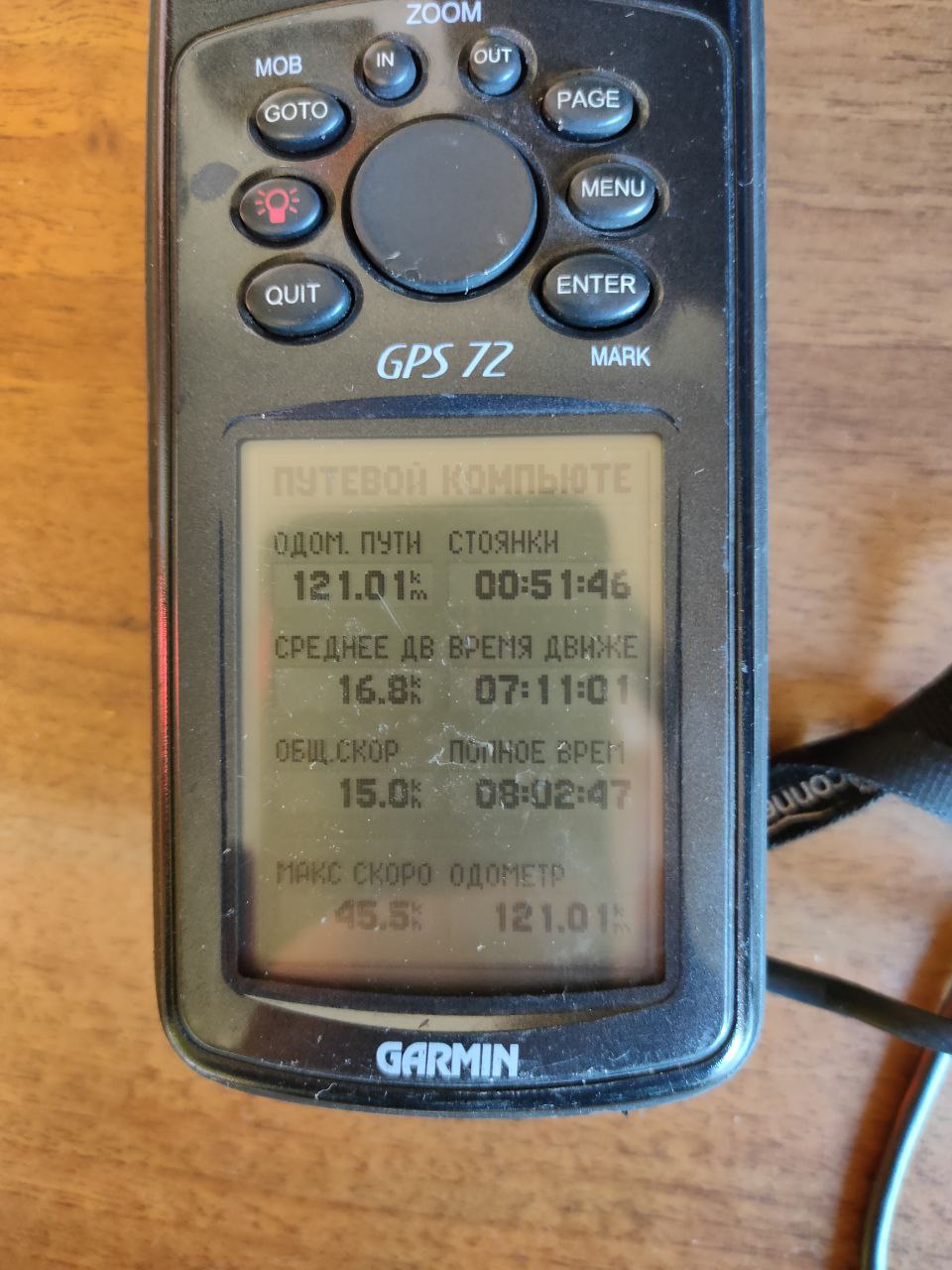

Разведка была на new Saturn нержа 14 шага, два пассажира, сухпай на день, пара спинингов и обязательная снаряга.
Тапок в пол - 5650 оборотов и скорость 45.5 км/ч в текущем конфиге.

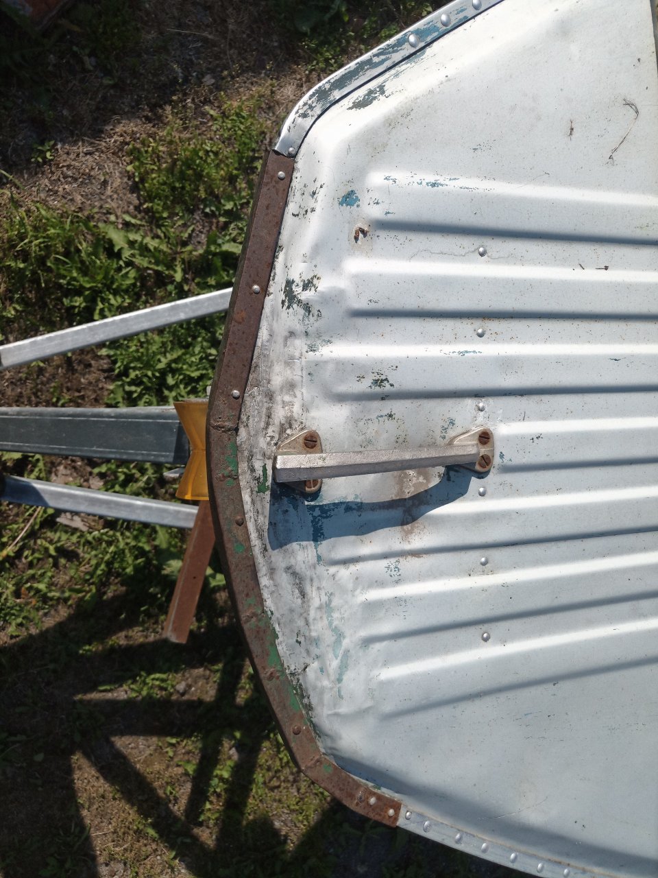

Под L ногу очень правильное решение, меньше воды будет в рецессе, один минус больше метелла, а значит массы. Безопасность важнее, однако.
Мой мотор с ногой S, но т.к. советские транцы 380мм против 430мм импорта, тоже поднимал. В общем на 50 мм примерно, так что АКП ниже киля на 15-20 мм, на хороших поворотах со скоростью более 40 км/ч ловлю прохваты, иногда, в целом меня пока такая настройка устраивает, некий компромисс.
При поднятии транца нашёл коррозию в металле, да и родную доску пришлось менять, всё таки время беспощадно

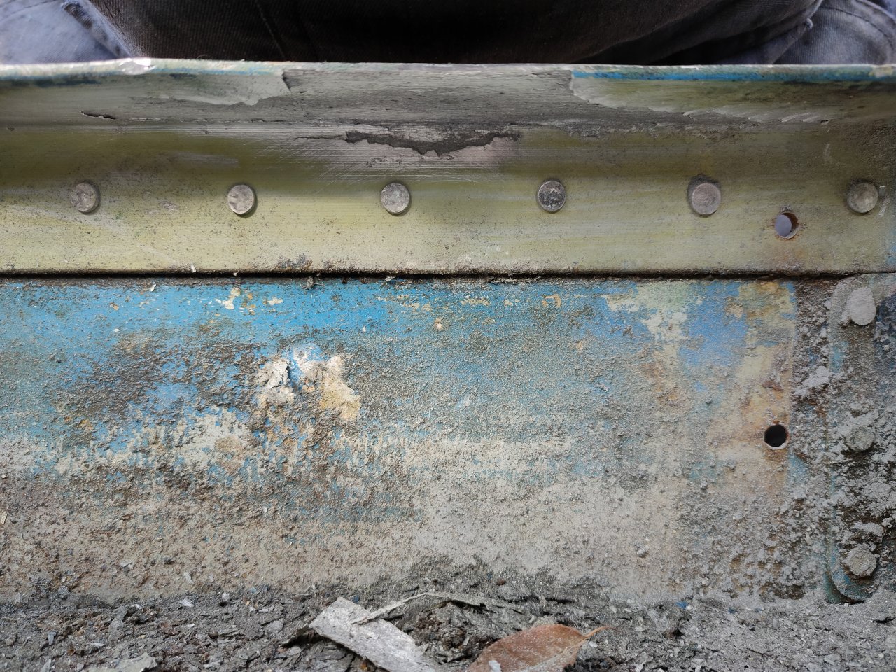

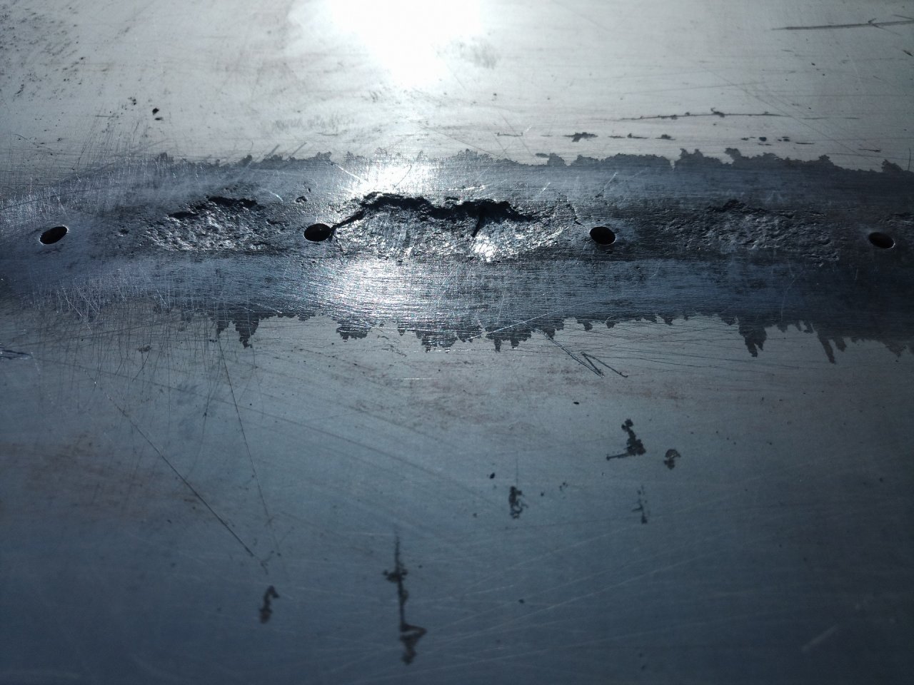

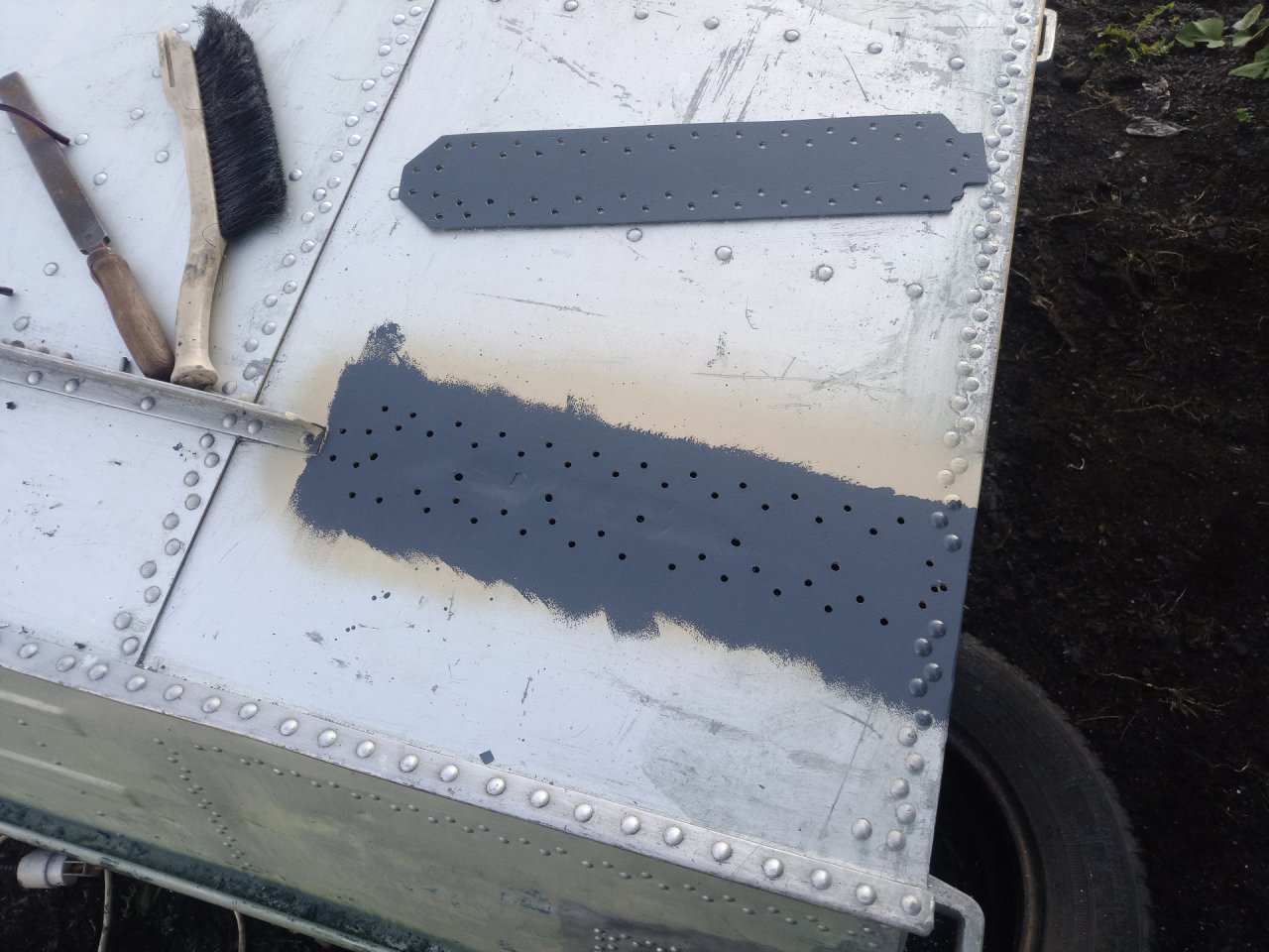

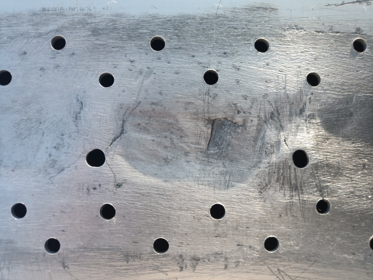

Всем привет. Вот ребята , нашел под гидрошайбой очаг коррозии . Пришлось удалить часть уголка . Затем зачистил до чистого металла поврежденный участок. Получилась довольно глубокая яма , почти сквозная, с трещинками вокруг заклепочных отверстий , вырезать не стал. Обезжирил , загрунтовал кислотником.Затем перекрыл простым грунтом и заполнил герметиком яму по плоскость днища , и после сушки нанес герметик по всей площади заплаты , приклепал. Вот кумекаю нужно ли восстанавливать кусок бульб-уголка , думаю что его отсутствие кардинально не повлияет на ходовые качества.
P\S Выставил наконец то первые фотки. Какие будут соображения по поводу заплаты ?
9 560
4 780
вырезать не стал.
И зря не вырезал!Дюраль гниёт "слоями! И то что ты сделал лиш слегка притормозило процес,но не остановило его. В следующем сезоне (после начала эксплуатации) будеш снова чинить это место только в большем объёме.Отсутствие кусочка уголка на поведении лодки не скажется.

Если весь "Кариес" вычистил то коррозия вряд-ли продолжится. Насчёт бульбы, я бы поставил, т.к. моногидрон любит кормовую загрузку, следовательно и бульба ближе к транцу работает больше.

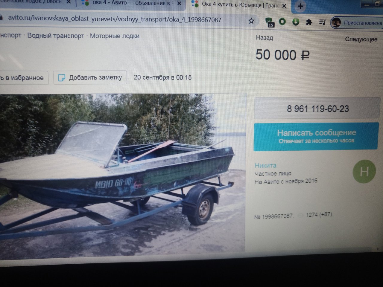

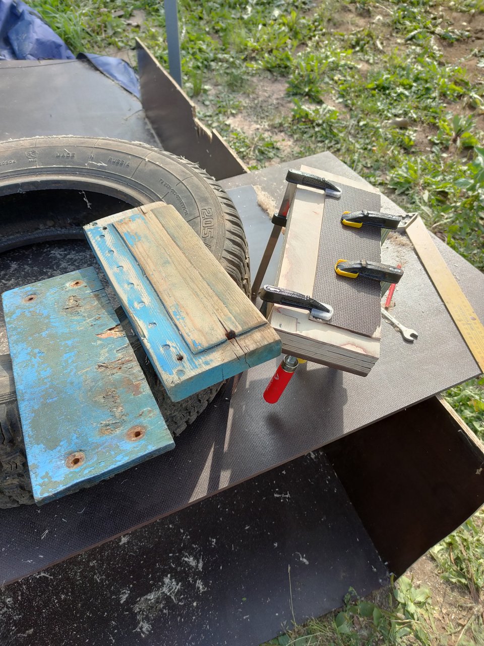

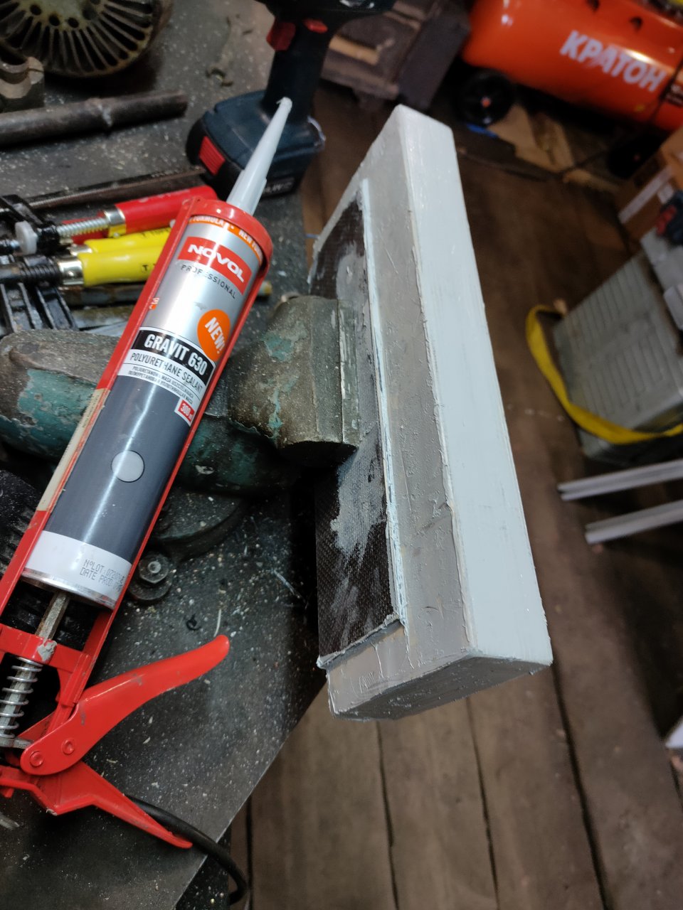

Так вот , купил Окушку в прошлом году за 50 тр , пацан скинул пятерку и за эту же скидку привез лодочку мне домой (150)км.Простояла зиму и почти все лето кверху килем ,только осенью стал прикладывать руки и то урывками . Снял родное стекло , дуги,приборы , удалил смывкой и щеткой, слоя четыре краски снаружи. Поставил заплату на днище и на правый борт в рецессе (отгнил на болтах ролик рулевого управления . Вот думаю все же подрезать передний шпангоут по высоте на 8 см естественно с усилением уголками с двух сторон( тема болезненная , что скажете ? )но уж очень хотца кокпит увеличить , места маловато, да и прыгать не собираюсь по волне .

Лодка сама по себе — гуд... Но Чернуха + люминь = гитлер капут.. ты бы заменил бы уголок..

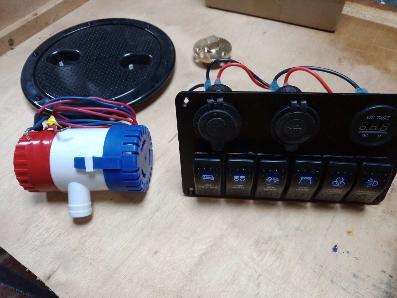

P/S С Али пришли вкусняшки для Оки.
