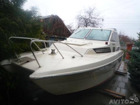

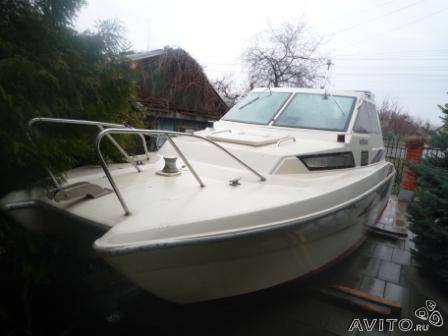

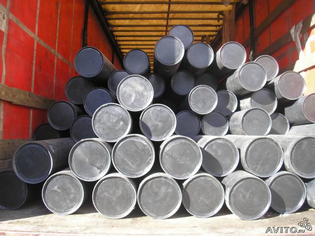

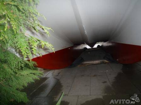

На АВИТО ничего не видел, покажи. Может и заморачиватся не надо - купил, и все...
Re: Понтонные лодки (Глиссирующие и не очень)
Ща попробую найти :yes:
Игорь 61
16.03.2012
222
Ростов-на-Дону
Катер ИП, Лодка ИП
Газ-24, Стрела, MINN KOTA

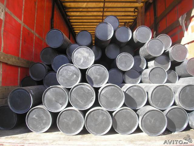

Набираем "ПОНТОН" и вуаля http://www.avito.ru/ekaterinburg/vodnyy ... v_54684270
Вот и на СЛАНДО есть кое чего http://slando.ru/transport/vodnyy-trans ... 0%BE%D0%BD
:pardon:
Хороший вариант, особенно, если полиэтилен твердый (ПЭТ), ему сносу не бедет. Жалко, что у полиэтиленов адгезия практически нулевая, но что-то можно придумать. Со стеклопластиком н сравнить.
Игорь 61 сказал(а):
... Жалко, что у полиэтиленов адгезия практически нулевая, но что-то можно придумать...
Так крепления в нужных местах наверное можно(и лучше) сразу заказать у производителя :yes: :)

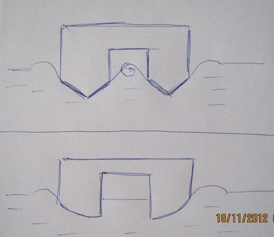

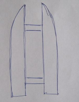

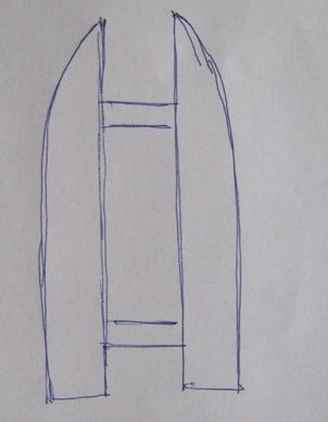

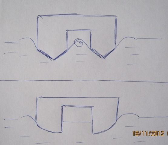

Дим, хочу немного посоветовать. Если сделать обводы как у тебя между корпусами будут сильные завихрения. У хорошего ката внутренние борта параллельны в 2х проекциях (скулы только с одной стороны). Как смог изобразил...

Ну вот, с обводами благодаря Павлу определились... А по-поводу материала ИМХО склоняюсь в сторону нержавейки, что-то полиэтилен не вызывает у меня доверия...

Дык скорости какие? На водоизмещающем корпусе корму обязательно нужно поднимать, а на глиссирующем нет...

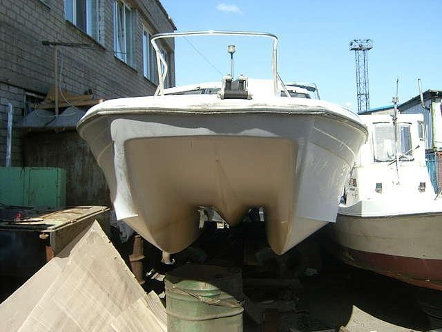

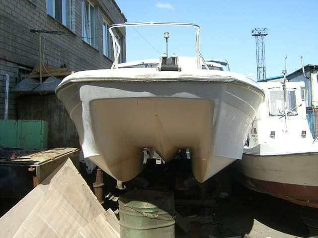

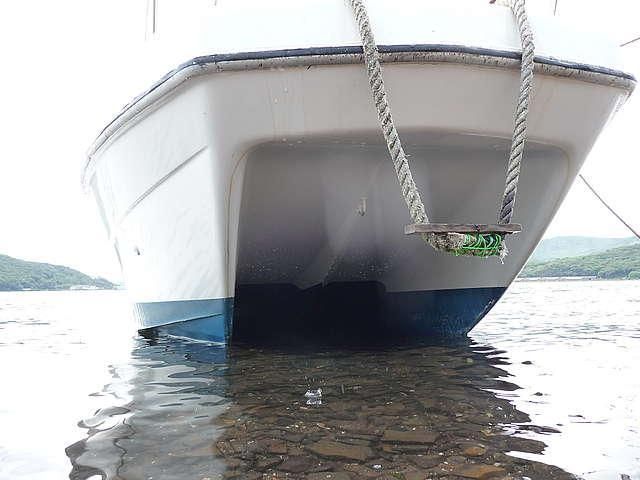

Доброе утро! Вот вам неспится :D ... по обводам поплавков Паш ты нарисовал глиссирующий(не симметричный) профиль, он получался у меня при варианте использования старого распиленного вдоль Прогресса(по правде нравится больше всего :good: ), а в "умных книжках" советуют самый оптимальный профиль для "не спортивного" ката именно симметричный с небольшим постоянным углом килеватости, у тебя он на первой картинке, только килеватость надо меньше

Дим, из личного опыта. В советские времена была у нас в семье небольшая флотилия из водоизмещающих катеров-3шт, ходили далеко и в основном по двое. Швартуешься кнехтами, один штурвал прямо и на веревочку, и в пампасы на месяц...
Дак вот- такой водоворот между корпусами просто жуть- палуба все время мокрая... бывало что водозабор обнажался если газу прибавить- двигатель кипел.
Так что если когда надумаю такой корпус делать то непременно такой.

Дак я не спорю, самому нравятся поплавки со "скошенным" профилем, но мне то простительно я глиссировать хочу, а Игорю вон тишина нужна на электротяге :D

Дык кашу маслом не испортишь. Можно в обоих случаях использовать скошенные. Мне кажется что симметричный профиль делается для повышения грузопдьемности и вообщем то все...
У Игоря задача ваще сложная... Создать водоизмещающий корпус под электромотор. Тут опытовым бассейном пахнет..
Могу только предположить что это будет что-то длинное на узких поплавках с острой кормой и с мощной элекростанцией на борту.

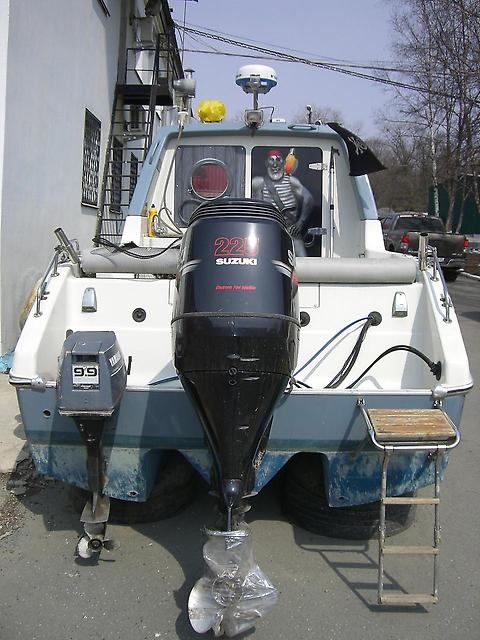

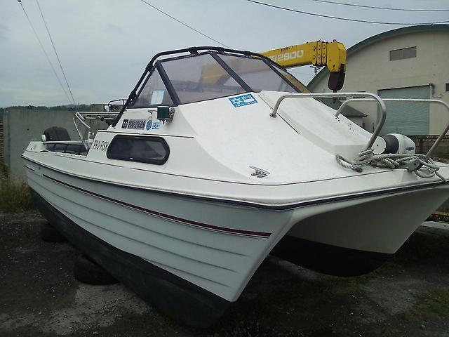

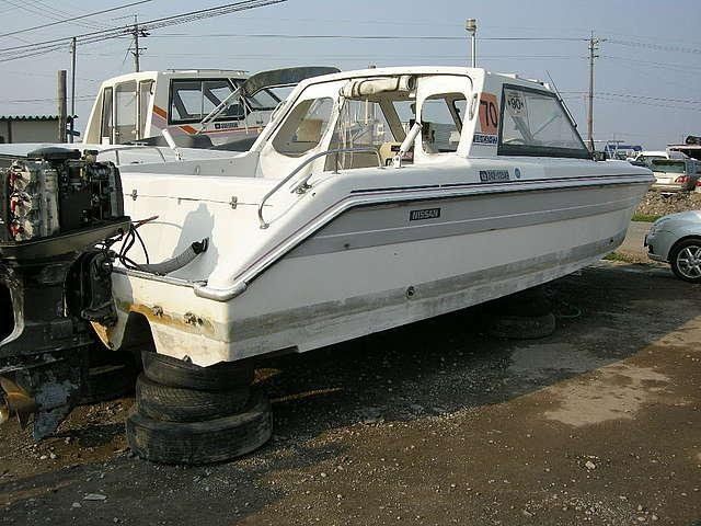

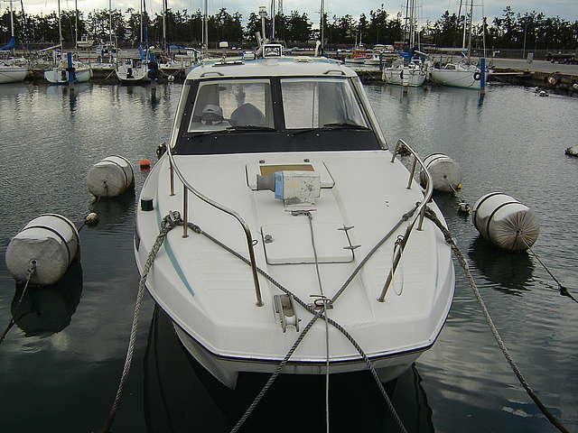

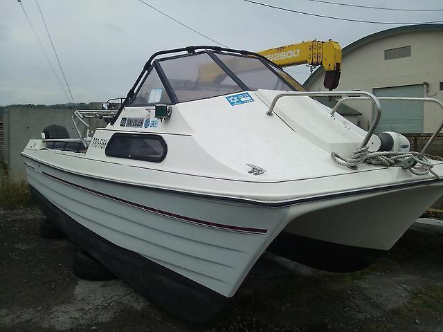

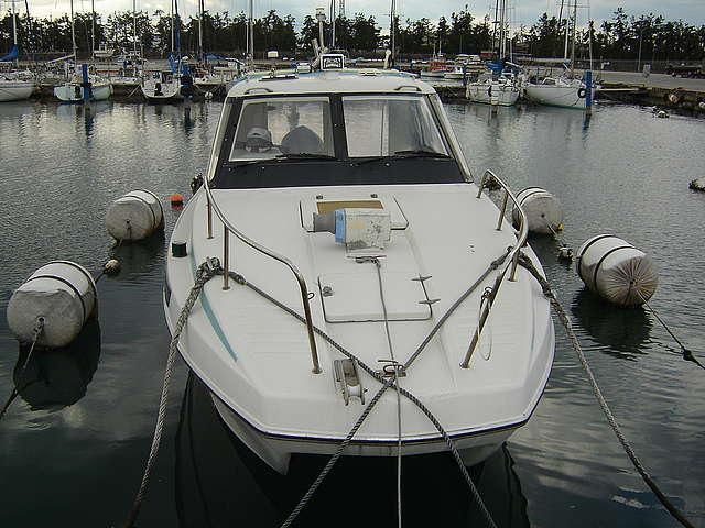

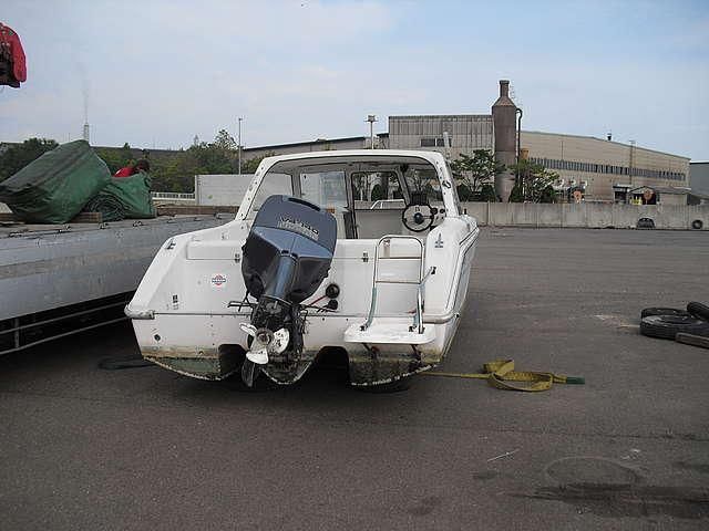

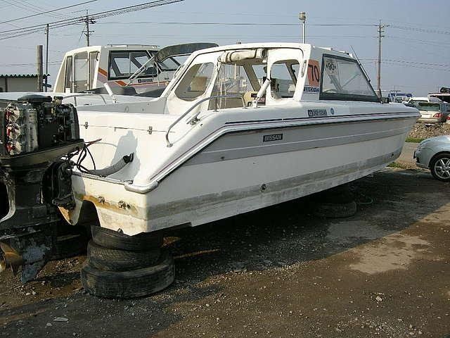

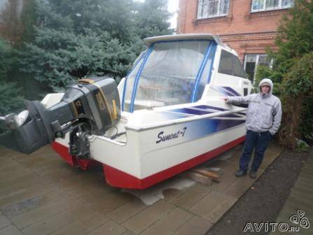

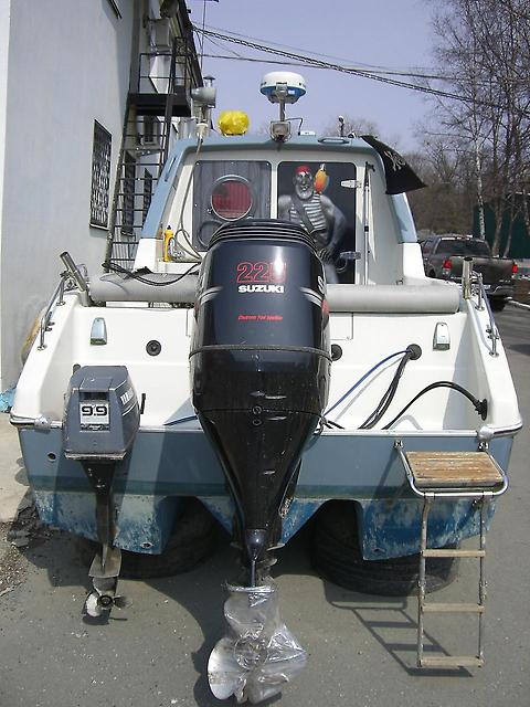

Класс!!! А у меня вот такие фотки завалялись(просю прощения у автора фото)

Это Владивостокские япы. Подумал немного. Если Кат будет достаточно широкий и тихоходный то обводы могут быть и другие... Буруна между поплавками и так можно избежать.+
LPB сказал(а):
Это Владивостокские япы...
Да, на моих фото Ниссан :yes:
