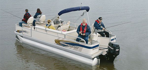

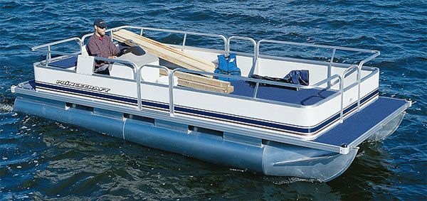

Просто решил зацепить это "плавсредство" на форуме. Мне например очень нравится сама концепция такого судна.
Кто что думает про такую красоту?;)
Моё ИМХО:
1) Суперостойчивое
2) При доступных сейчас двигателях глиссирует с любой загрузкой + неспешно и комфортно передвигается на 4х тактном мелкомоторчике - сказка! :good:
3) Палатка с кухней нафиг ненужны. Можно легко устроить дом на плаву зачехлив тентом полностью 6м.х2,5м. = 15кв.м. комнатёнка :shock:
Может ближе к пенсии сооружу себе подобный, только "самостройчик по бюджетнее" и будет мне надеюсь "водномоторное счастье" :D
Производители и лодочки конечно разные, но ИМХО от этого не хуже :D
з.ы. Прошу прощения у авторов фото :yes:

Re: Понтонные лодки(Глиссирующие и не очень)
Для неспешного отдыха с максимальным комфортом самое то.

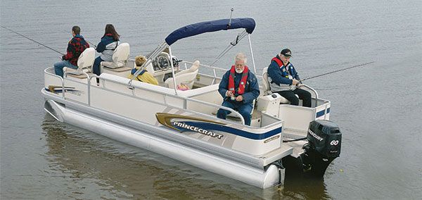

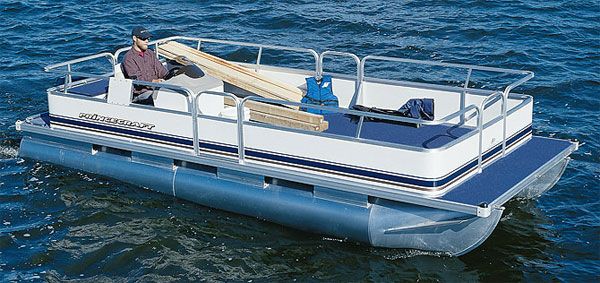

Володь да они некоторые не только неспешно, но и очень даже "спешно" могут передвигатся :D http://www.princecraft.com/aluminum-boa ... toons.aspx ...эх мячта :roll: ...

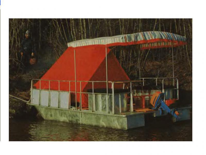

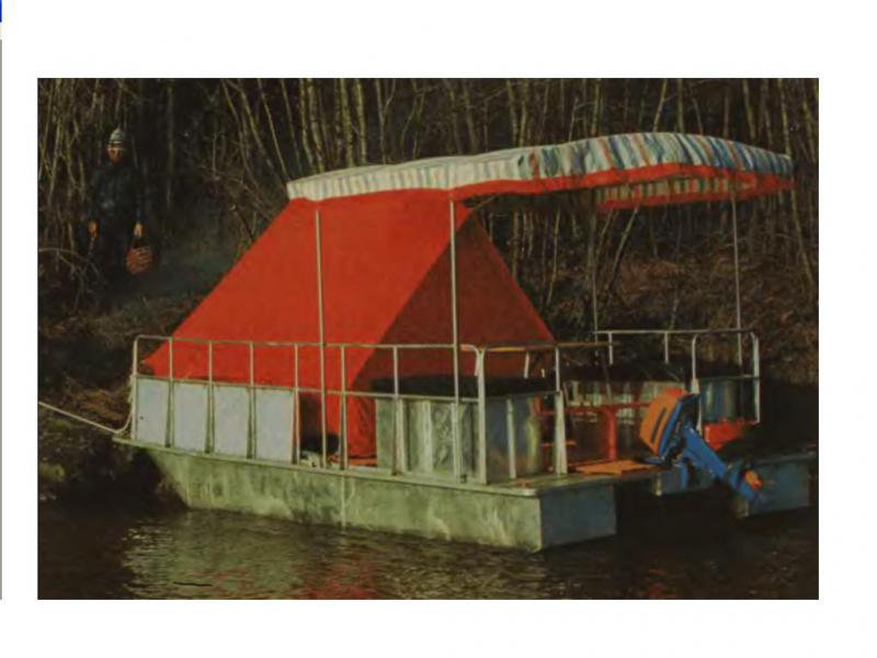

Вечер добрый.Нечто подобное выпускалось в СССР.Прицеп,дача,лодка-ДОН.ДОКЕР.

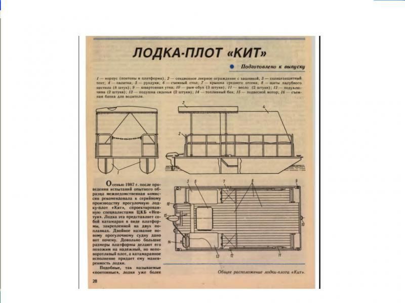

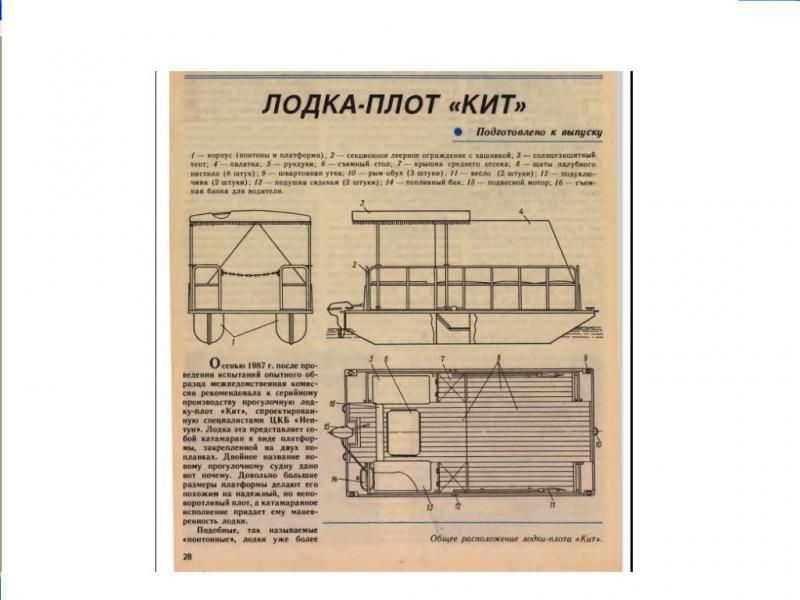

Не Володь, Дон это скорее именно плавдача, а вот КИТ который презентовали в 88м году ИМХО похож(пытался пару лет назад найти себе "остатки" такого на турбазах-"Индейская национальная изба" )
Кстати он не цельносварной,а разбирается(хотя скорее всего долго.. ну шуруповёрт в помощь) и зимой наверное не очень много места займёт(вдоль одной из стен гаража или во дворе у забора) :yes:

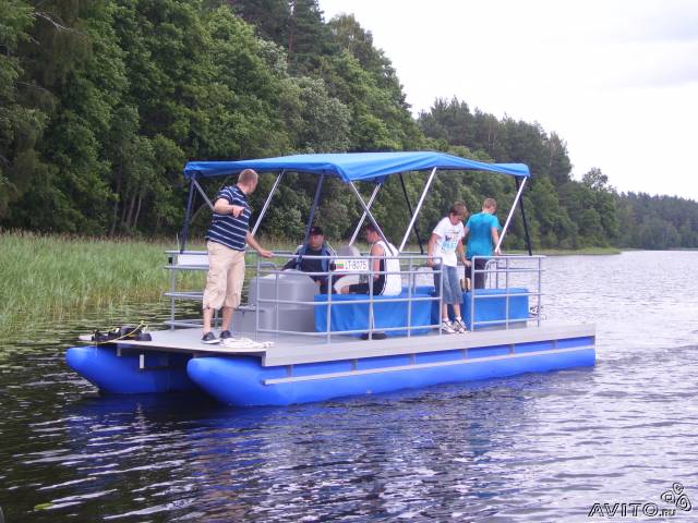

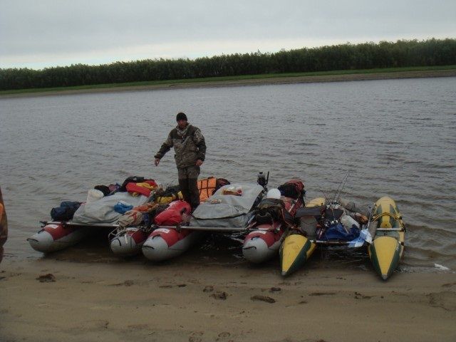

Как правило, у нас в России используются вот такие для коллективного отдыха.
  • 48,1 КБ Просмотры: 4 466

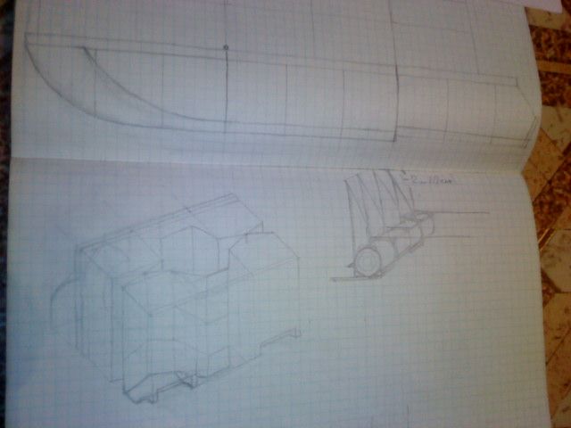

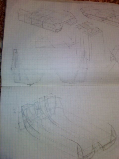

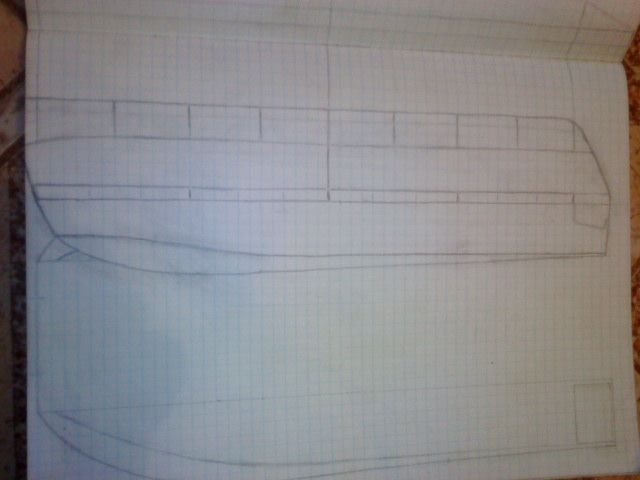

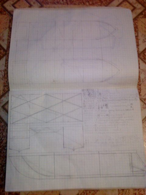

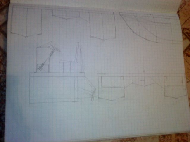

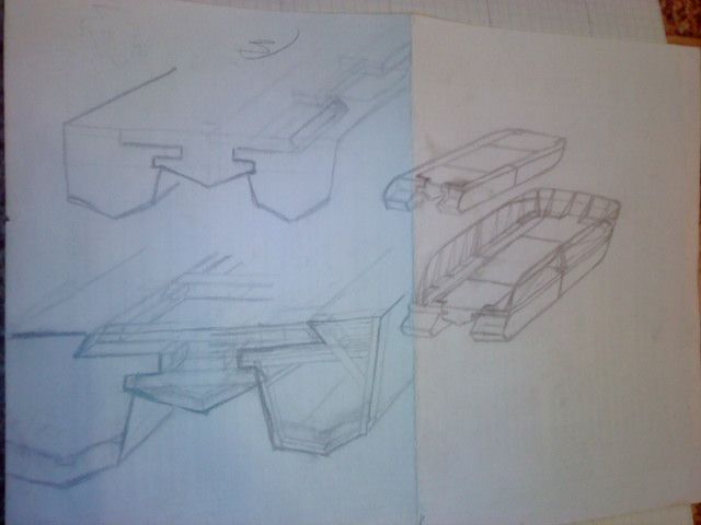

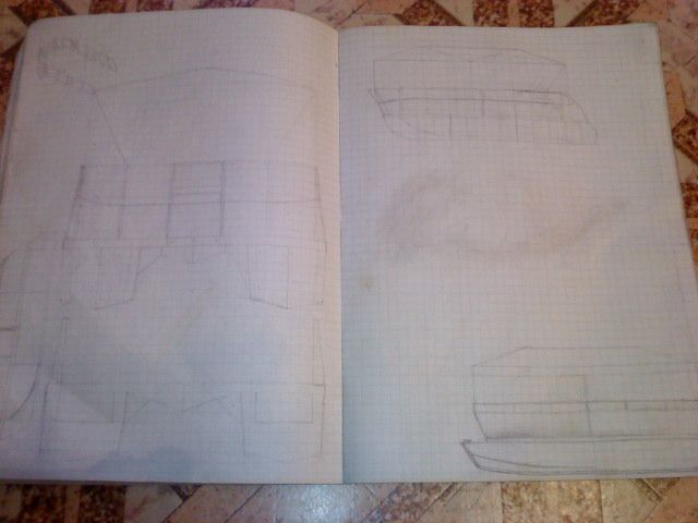

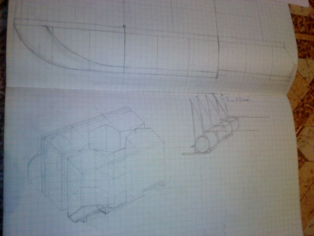

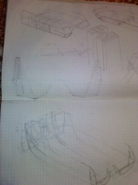

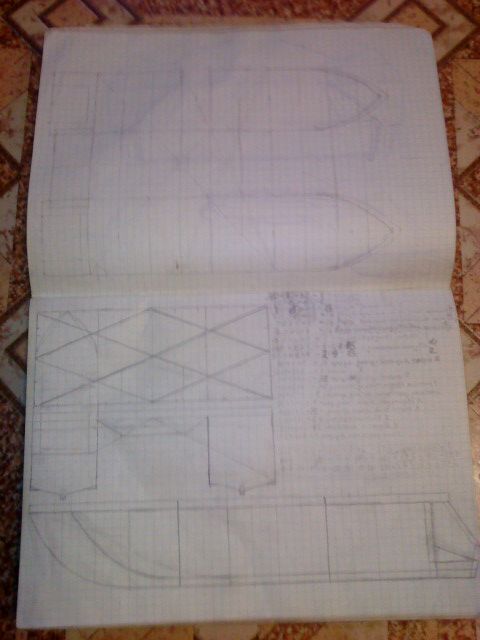

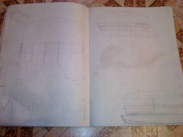

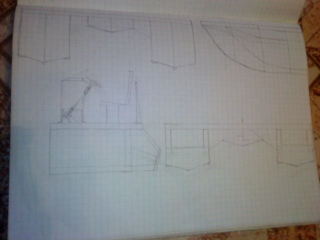

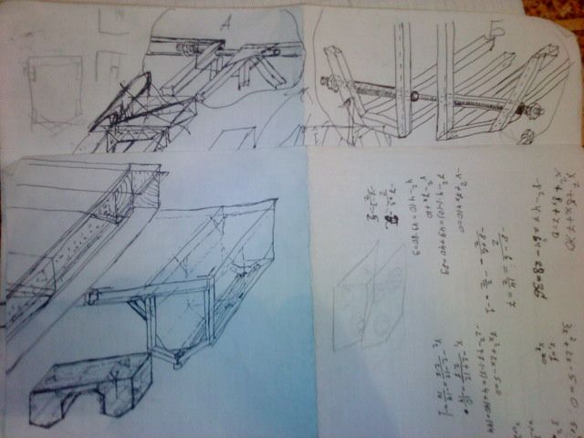

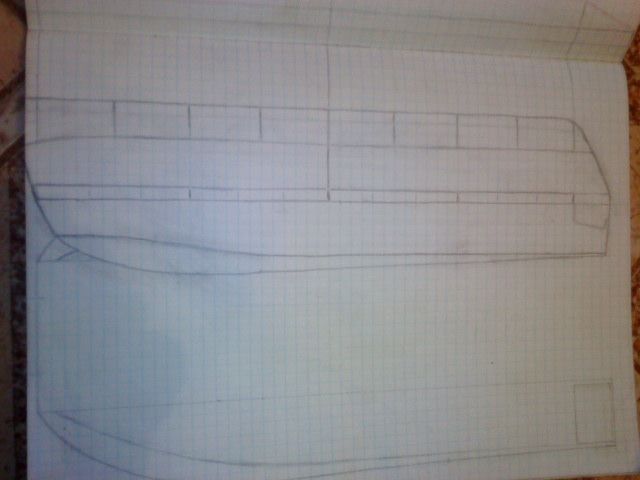

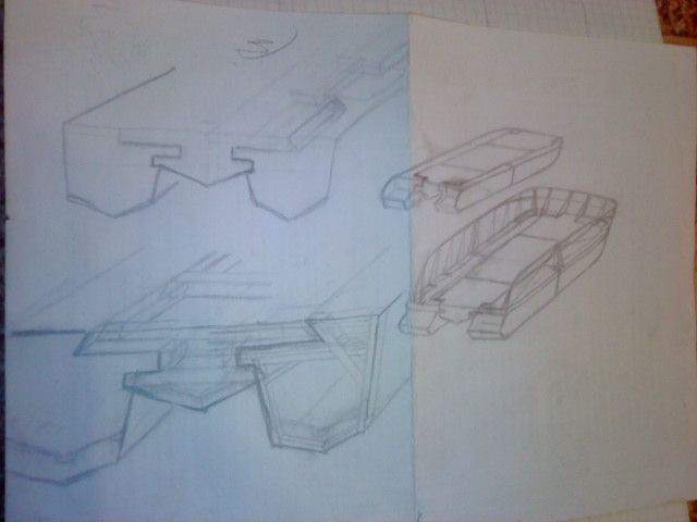

Ещё б не прикидывать... давно проЖЕкты стрОю :crazy:
Рулевая консоль повозможности ближе к корме(по центру), далее по бортам лавочки(от кормы в нос 2мх0,6м с ящиками, и дальше откидные мягкие.
Над всей палубой стационарный навес + съёмные(на молнии или люверсах) стенки и перегородки для превращения в 2х комнатную(или комнату и открытую веранду) квартирку :good:
Концепции были раааазные... и складная поперёк 3х секционная, и складная вдоль, и "ТИПА ЛЕГО"(собирающаяся и стягивающаяся сквозными резьбовыми шпильками), и из разрезанного вдоль предварительно удлиненного Прогресс-2(ассиметричные поплавки), и была даже идея(жаль чертёжик не сохранил) сделать из двух слегка удлиненных(герметично задраеных фанерой) Казанок без булей(с парой моторчиков) и между ними на полозьях(под палубой) крепящейся МКМкой с Вихрём(покататся-порыбачить-в магазин и за гостями съездить) типа тримаранчик-трансформер такой...
Короче идей было громадьё, но тот складной вариант который меня полностью бы устроил я пока так и не придумал... габариты выходили сами собой из размера листа фанеры на кусок палубы, получалось всегда ширина не менее 3м.(меньше мне кажется некомфортно, хотя транспортировочный стандарт по дорогам - 2,5м), а длина палубы 6м+ носовой(~1м.) и кормовой(~0,7м.) вылет поплавков ...
Вот как-то так

Re: Понтонные лодки (Глиссирующие и не очень)
По мне, так быстроходность не нужна - 13-17 км/ч за глаза. Траспортировать мне тоже не нужно, следовательно ширину можно увеличить до 3-х метров минимум (меньше не комфортно). Рассматривал, как вариант электропривод в каждый понтон по коллекторному двигателю от электрокары и аккумуляторная батарея. На палубе дизель-генератор, крыша - солнечная батарея. Достоинства и недостатки моей концепции можем обсудить.
Игорь достоиств я думаю много больше чем недостатков, т.к. если моторчики(кстати необязательно именно от эл кара) хорошенько звукоизолировать, то очучения от такой тихой поездки не сравнить ни с чем кроме прогулки под парусом :good: .... а недостаток ИМХО только один - вес и цена аккумуляторов... ну на широких акваториях ещё может не слишком быстро можно удрать от внезапно надвигающегося шторма... всё остальное если для неспешного отдыха "а ля парусная яхта" мне например нравится, но я всётаки люблю, чтоб можно было и "газануть"(хотя б 30км/ч) ;)

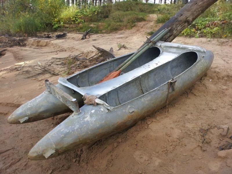

Мысли были в направлениях:
1)фанера+стеклоткань
2)Пара Казанок без булей
3)Ну и разрезанный вдоль Прогресс-2
4)Сейчас на АВИТО свободно продаются готовые пластиковые понтоны для такого катамаранчика :good:

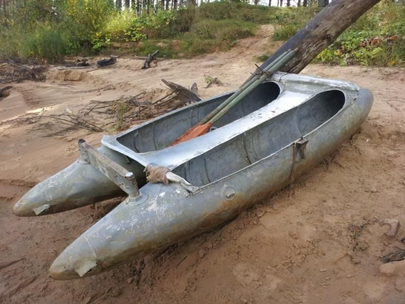

Кзанки, МКМ-ки, старые Проги даже рассматривать не хочу клепанки... они ссать будут... запаришся откачивать... А контролировать как? "Ревизии" делать? Хотелось бы не чаще двух раз за сезон - при спуске и при подъеме.
Стеклопластик? На мой взгляд на носах за два-три сезона протрется до дыр...
Остается дюраль(АМГ) или нержавейка... Алюминиевые сплавы варить не пробовал, нержа тяжеловата...
