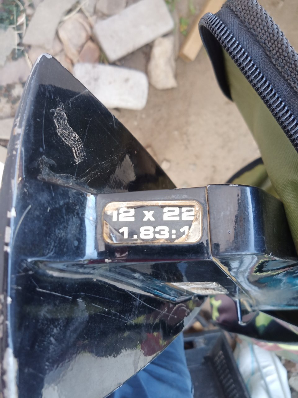

Редукция

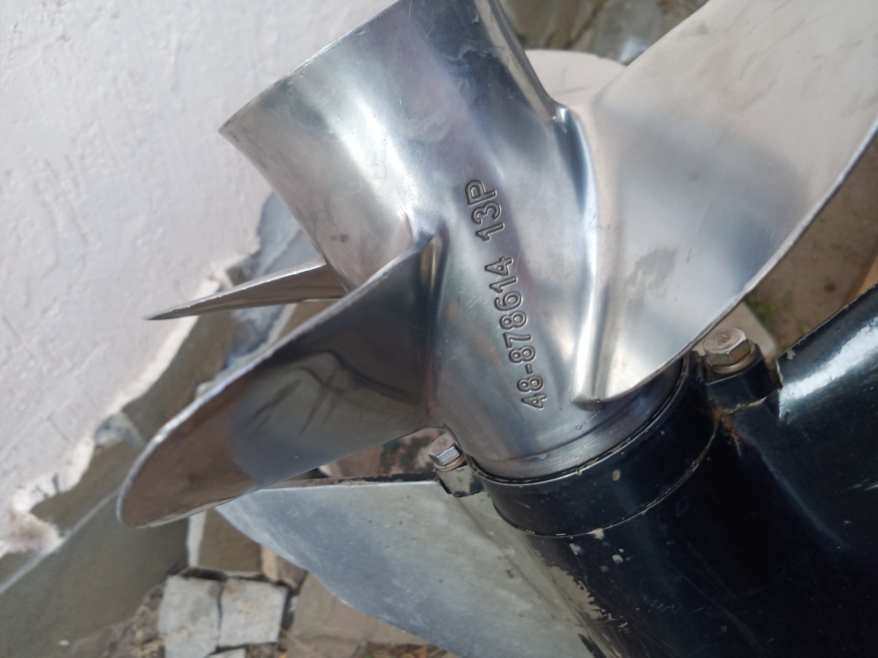

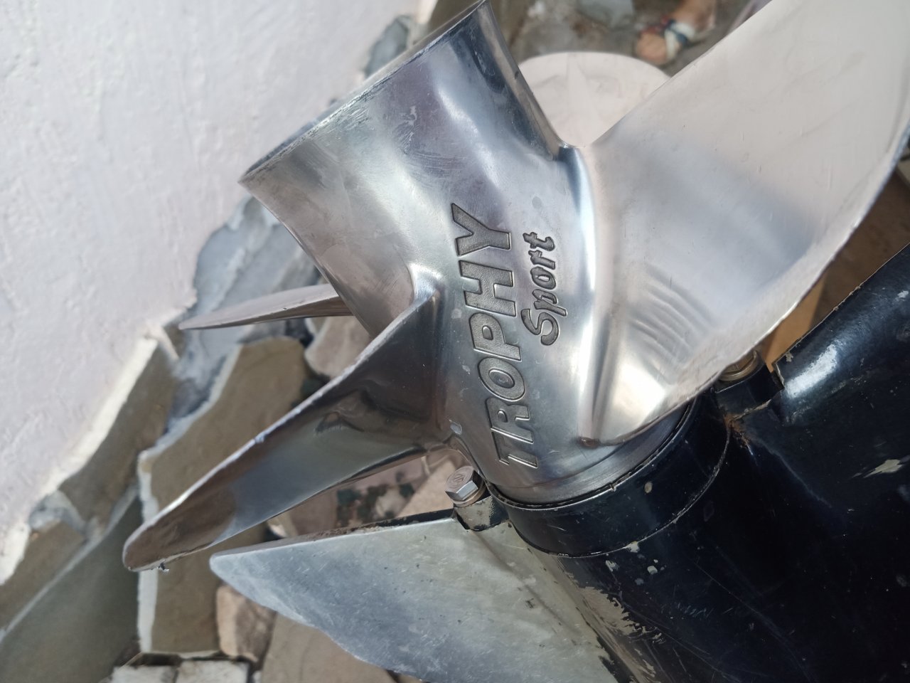

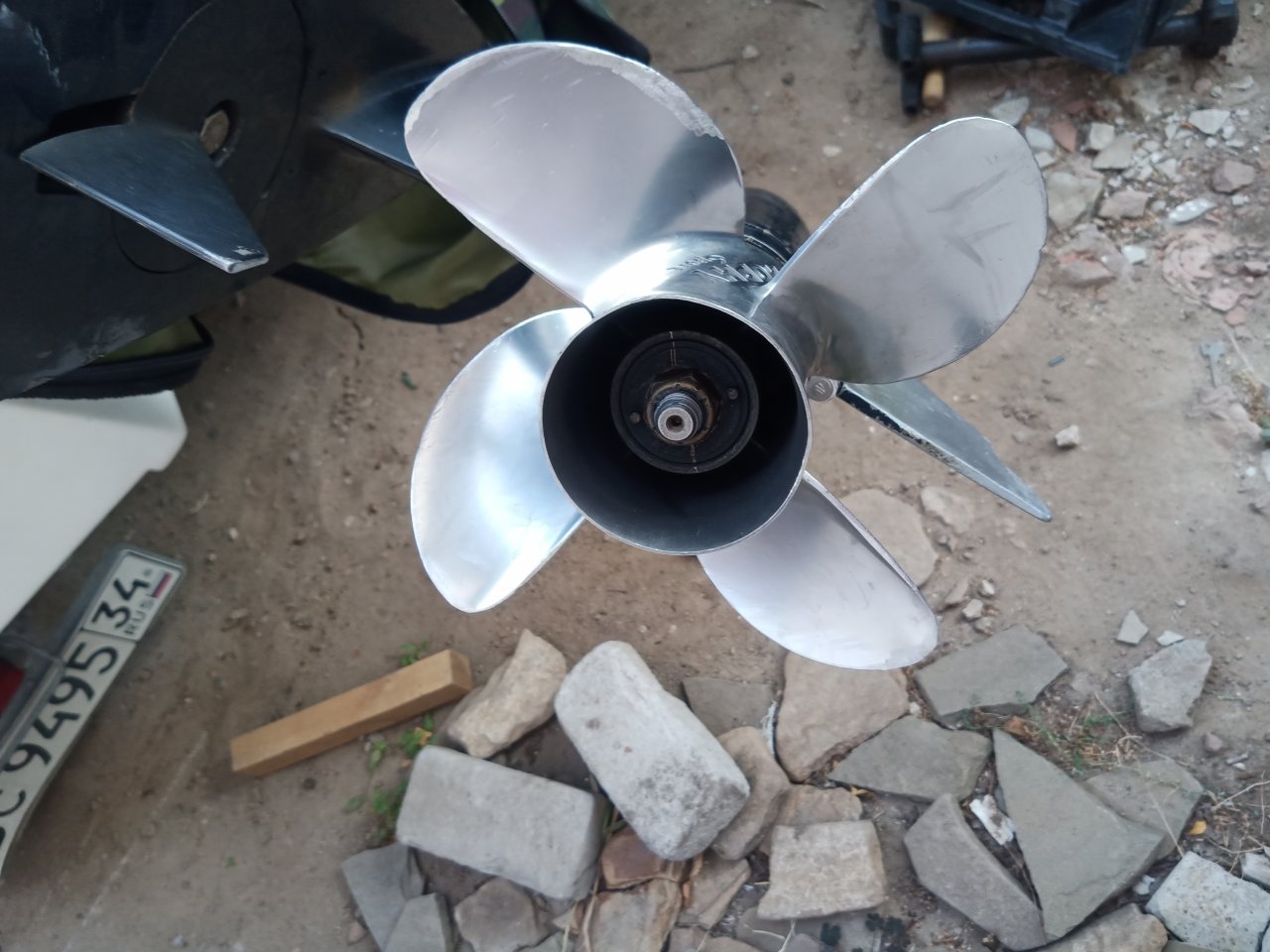

стальной
878614A46 Винт стальной 4х лопастной Trophy Sport 10 5/8 x 13
,недокрут .по идее если поставить 10 5/8 на 13 только 3х лопасной алюминий, он будет на 300 оборотов больше крутить?

Или искать 3x 10⅝×12G ?

Надо как пишут выше пробовать 12" Винт, все что выше по шагу, не для этого комплекта. Мотор просится минимум 70-ка 1,3-1, 5л на него.

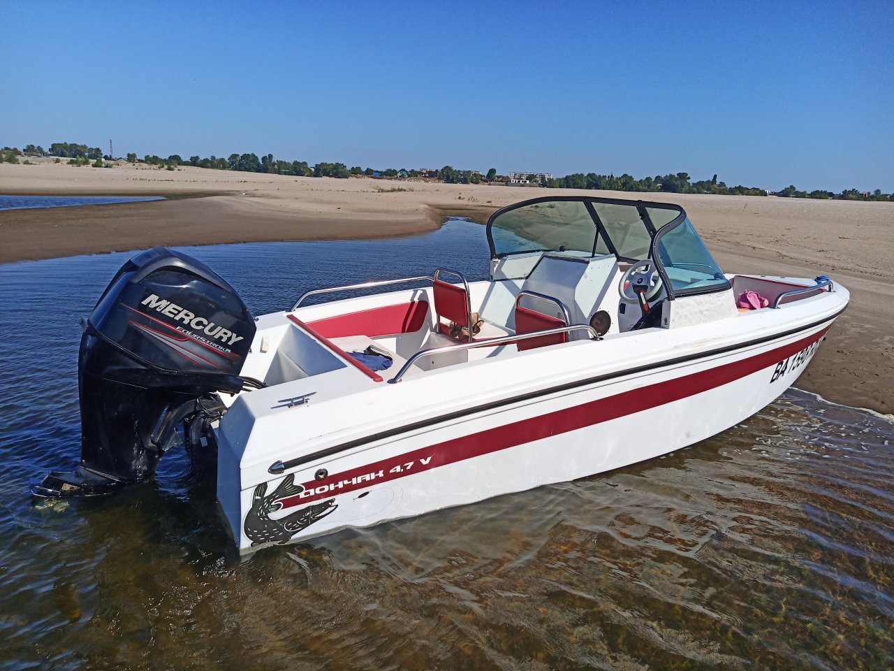

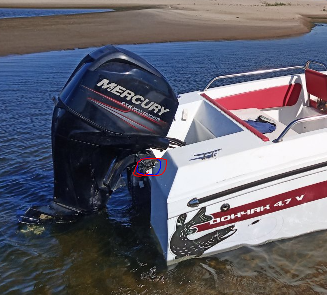

Что-то не то... А как мотор висит? На сколько АКП ниже киля? Какая килеватость на транце? Есть у меня мнение, что слишком низко.
212991
У меня тоже Меркури 60ка. 10 3/8 на 14 крутит в 6200 оборотов. Не думаю, что лодки сильно по весу отличаются
