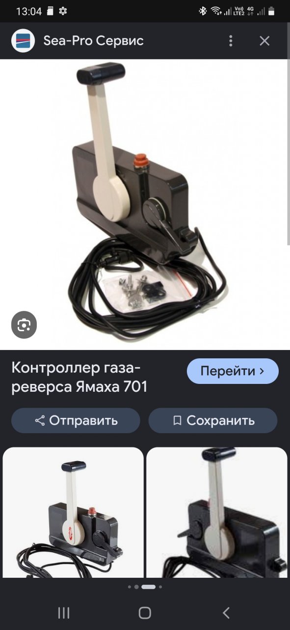

Друзья, добрый день. Хочу поставить дистанционное управление на казанку-м, мотро ямаха 9,9 2т, подскажите какая длина тяг и тросов нужна если кто то обладает большей информацией на тему установки прошу откликнуться, ньюансы и.т.д, ставить буду сам.

Валентин,если не сложно,сделай подробные фото с размерами,а лудьше и с чертежиком
комплекта для перевода мотора с румпеля на дистанцию

Ну с тросами, в смысле с длиной, просто -гугл выдаст картинку по определению длины. "Треугольник", который на мотор ставится, посмотреть в магазине лодочном, там же и размеры снять, так же с кочергой. Самостоятельно изготавливал ДУ к Сузуки ДТ15. Сначала картинку смотрел на мегазипе, потом шаблоны делал из картона-мерил, подгонял и уже после -деталь. Кочергу так же из черного прутка Ф12 погрел, погнул, примерил и по нему уже из нерж. круга.
Сложнее будет с коннекторами -от троса к мотору и держателям троса. Я делал практически копии оригинальных, результат того стоил. Но это Сузуки, возможно, что у Ямы даже проще.

Саш,то на судзуку
да и жаба меня душит за пару железок столько платить,мне надо от ямахи9,9 и их клонов а они от пятака-дорогонах
как это выглядит,найти не проблема,надо чтоб ктото размеры всех тяг и рычагов нарисовал,чтоб не с 25й попытки угодать
а то будет газ недоворачивать,или передачки плохо переключать
у ямы железячек побольше,так что чутка посложнее,но все делается на коленке-размерами вот только разжиться
