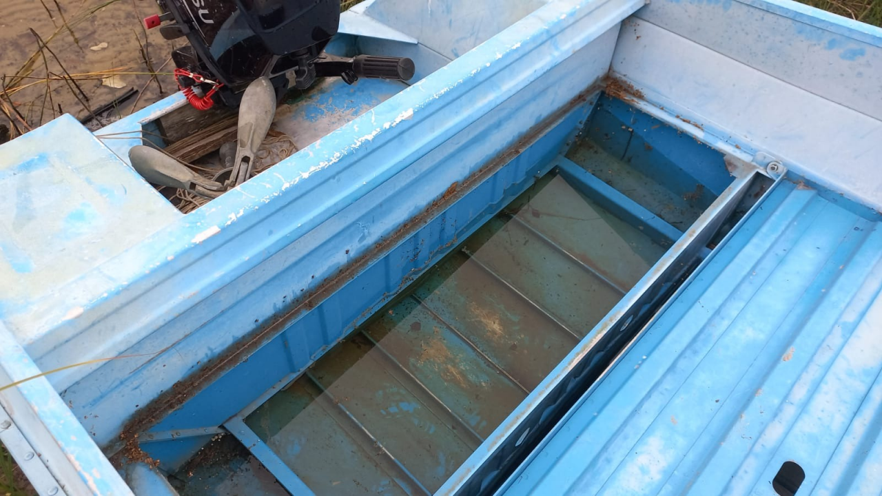

Всем привет! Хоть езжу на этой лодке самостоятельно с 2002 года, это мой первый пост по теме, так что прошу не пинать - если что, отправьте куда надо.
Задумался о некой модернизации моего "деревенского" немана - и первое что хочу сделать - разобраться с перегородкой у кормы под рундуком. У меня эта перегородка полностью закрывает доступ в пространство под рецессом, что крайне не удобно, так как там уже склеп из случайно заплывших туда по дну и протухших окуней. Вот мой линкор (хранение уличное, идут дожди - не обессудьте) :

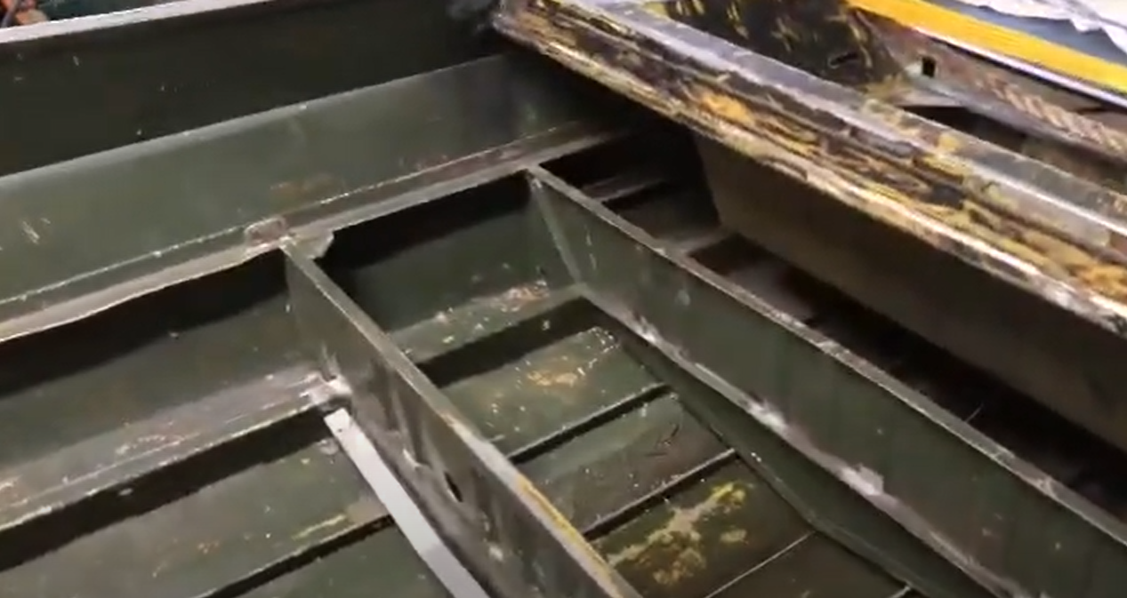

Я видел множество вариантов со срезанной перегародкой в интернетах типо такого:
211579
Подскажите, можно ли так делать срезать верхнюю часть? Можно ли наоборот - нижнюю? Не несёт рисков для прочности конструкции?
Заранее, спасибо за ответы.

Привет! Верхняя крепится на винтах, у меня. Съемная. Нижнюю не советую срезать.

Подтверждаю. В место пенопласта канистры засунул. При помывки вытаскиваю.
Большое спасибо! Правильно ли понимаю, что верхняя - это выше сиденья, за спинкой водителя?
посмотрите внимательно у вас неман начало 1990 годов у вас на картинке на винтах с гайкамипо краям можно снять убрать мусор и обратно поставить

Да вот сам далеко от него, просил матушку фото сделать. На выходных этих поеду, изучу. А, если не секрет, как поняли, каких годов лодка? Я сам просто в 90-е был юн, и не заню даже когда она появилась.

лодки продаю опыт большой штук 7 неманов продал попадались как у вас встоке, там под пенопластом лист алюминевый лежит у вас

пенопласт поменяйте он крошится старый.

Именно.
Практически нет, хотел в свое время заменить и не стал
