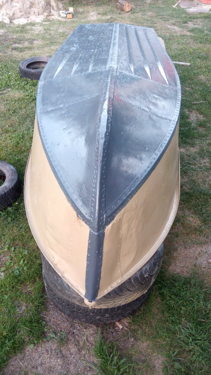

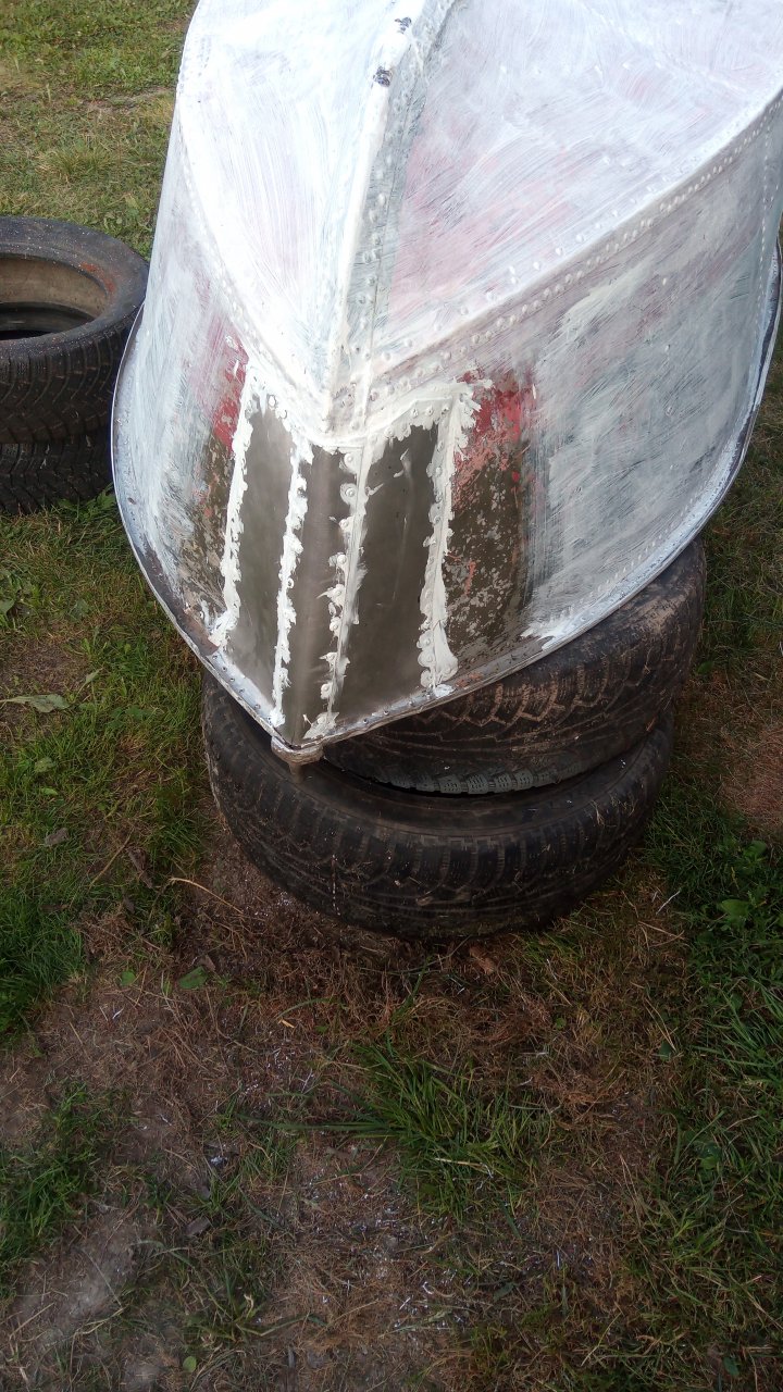

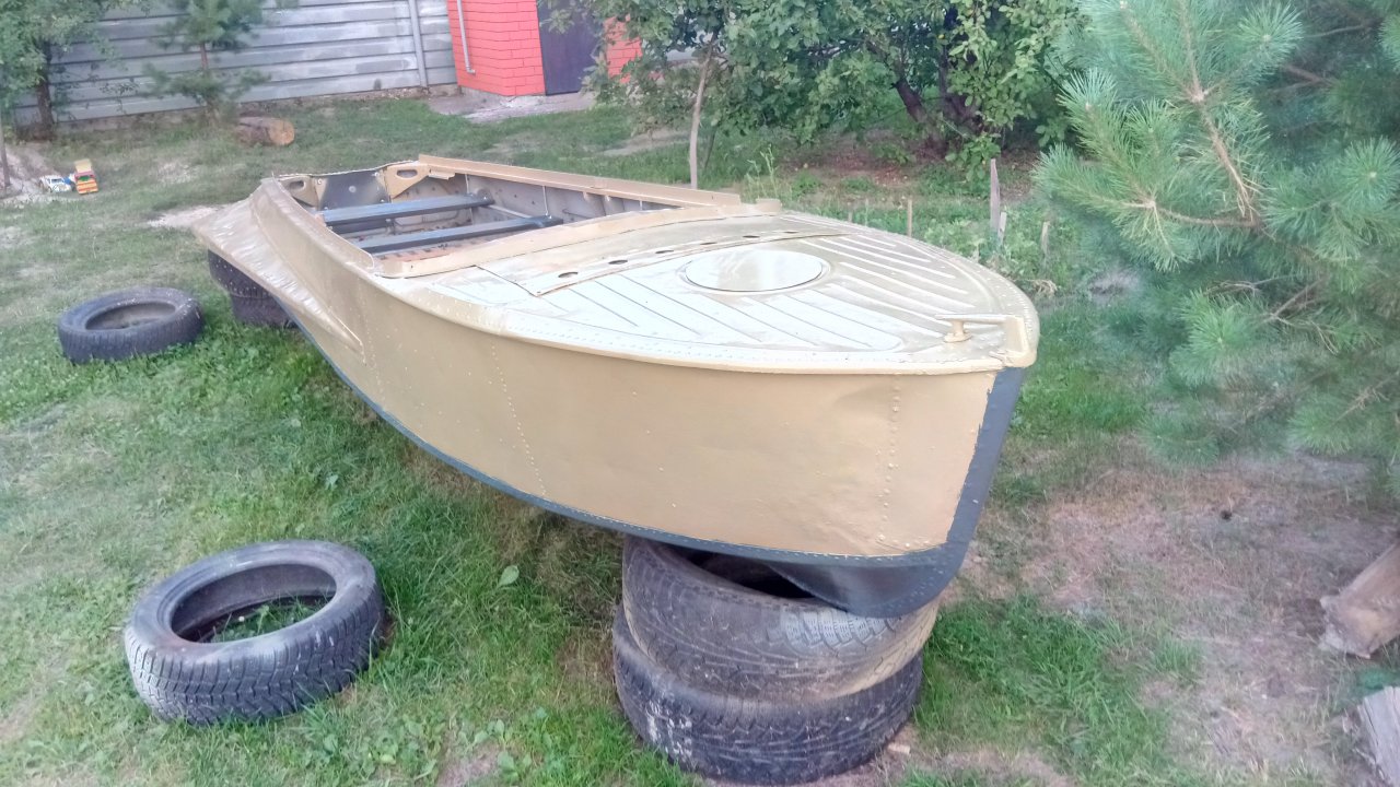

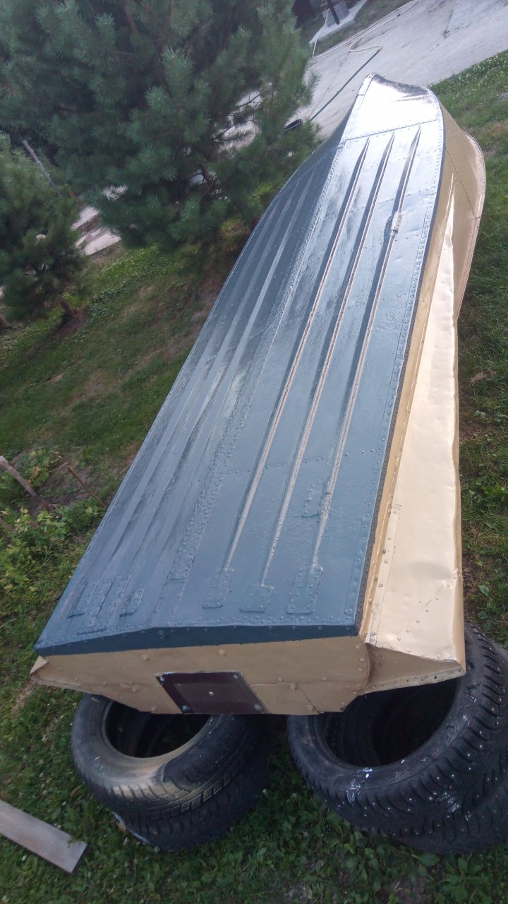

борта и скулы вытянул и подровнял насколько позволяла ситуация .приклепал все к палубе . загерметизировал.

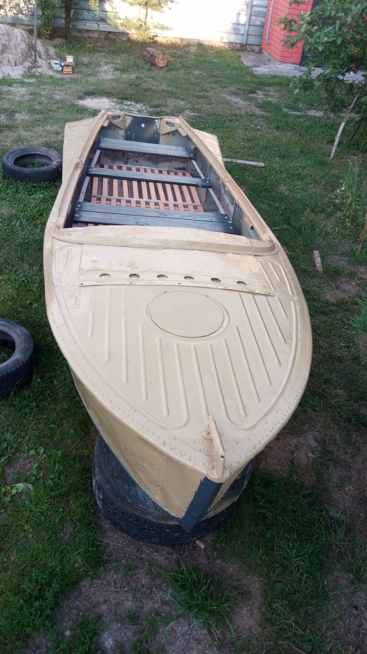

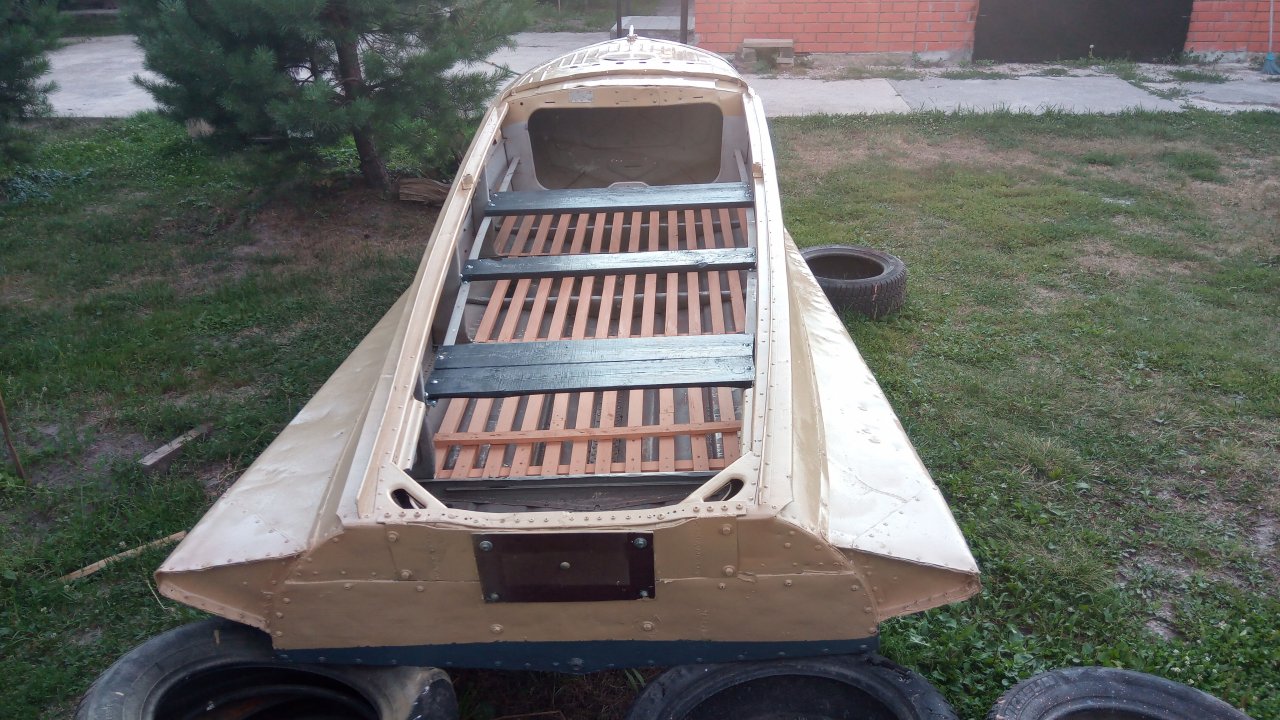

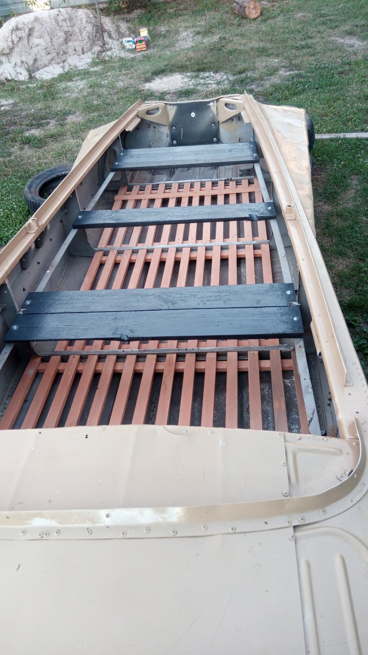

на финальной стадии ,банки слани.покраска.

еще пришлось вырезать и установит новый лючок на бак.

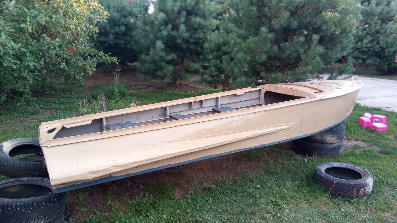

на той недели выходили на ней 2 раза. на ходовые испытания и рыбалку.идет лекго ровно, не то,что течи , "слезы" нет.
друг сказал ,что я ему сэкономил кучу денег,вместо покупки новой лодки.

насчет сливного крана,хотел пояснить.знаю о такой нехорошей способности металов, поэтому делаю отверстие в диаметре больше на 8мм , диаметра 1/2 , и через дюралеве шайбы сначала сажаю намертво его на soudal,во избежание прямого контакта.
28 271
2 893
насчет сливного крана,хотел пояснить.знаю о такой нехорошей способности металов, поэтому делаю отверстие в диаметре больше на 8мм , диаметра 1/2 мм , и через дюралеве шайбы сначала сажаю намертво его на soudal,во избежание прямого контакта.
Ну возможно это прокатит.
Проверь наличие контакта на кран от корпуса.

если интересен бюджет, то раскадка следущая.
крепеж(заклепки,винты,самозатягивающиеся гайки, шабы)-680 руб.
клей герметик-840 руб.
мастика гидрофобная -320 руб.
краска ,грунтовка по цветному металу 2890 и 620 соответственно.
материал основной -свои запасы
5350 руб+руки и желание.

хорошо,спасибо за добрый совет.

Супер!!! Молодец!!! Но, раз пошла такая пьянка, рецесс можно было самоотливной сделать. Ну и на всех казанках дно красное. Чтоб с вертолета легче искать было. Это традиция СССР. Еще раз, как сейчас говорят, РЕСПЕКТ И УВАЖУХА!!!

жесть,такого трэша как в начале я еще не видал.вот только как это теперь развидеть:crazy:
хотя сам будучи подростком в начале 90х ходил по реке на деревяшке с проломами в четверть лодки,люминия с теплотрассы поснимали и всю ее им покрыли,битумом все промазали и вперед-под москвой ходила,сейчас в такое даже не сяду:oops:
автору,как сейчас принято говорить- респект и уважуха,я бы на вилки отправил и не стал бы заморачиваться

благодарю друзья за оценку работы.

"Снимай.
Электрохимическая корозия будет жрать дюраль "
втулку пластиковую ему дополнительно поставил под soudal во избежание прямого контакта.
красил тем,что привезли, насчет рецесса согласен , я бы себе то же поставил ,но ...человеку для ловли рыбки и так хорошо.
насчет металолома не стал ему говорить.....вы же понимаете у всех разные финансовые возможности.
при желании и умении ни какая работа не страшна.
