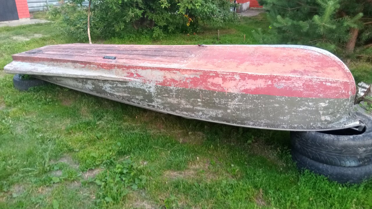

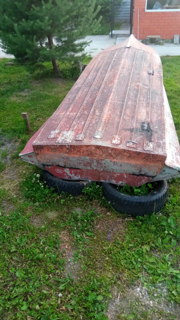

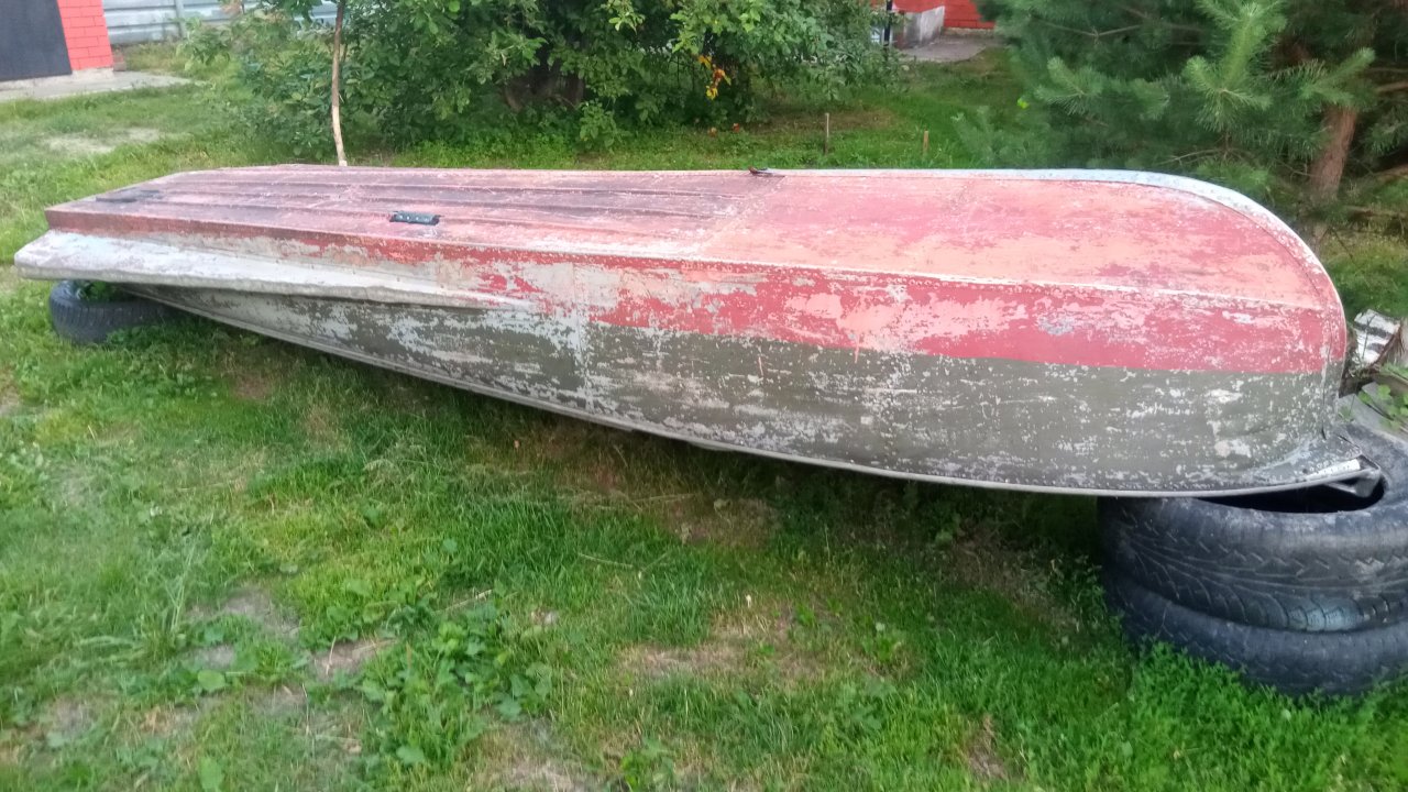

приветствую всех .небольшая предистория.в июне позвонил хороший друг(рыбак).сказал,что купил казанку с булями,по бросовой (ниже лома) цене,но она "немного ушатана",попросил довести до ума.хорошо,привози ответил я,чем смогу помогу.когда привез,я сразу понял -все кирдык моему свободному времени,но заднюю давать не стал,сказал сделаю.фото немного,но примерно постараюсь показать ,как реанимировали сие приобритение.
ямахин
03.05.2018
72
рязань
дмитрий
казанка5м3,автобот.
ямаха 30,гладиатор 9.9

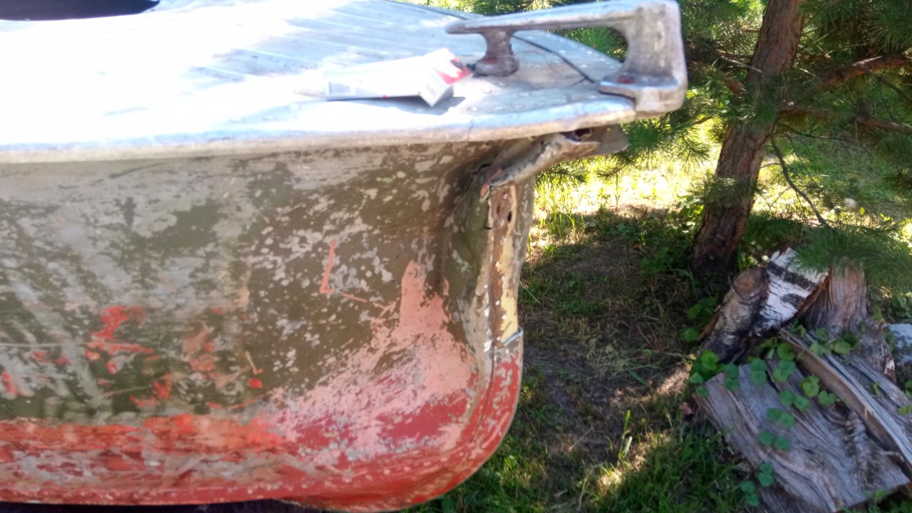

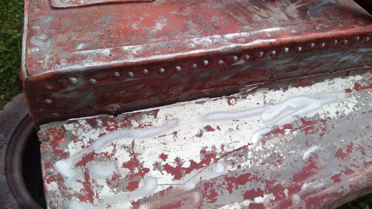

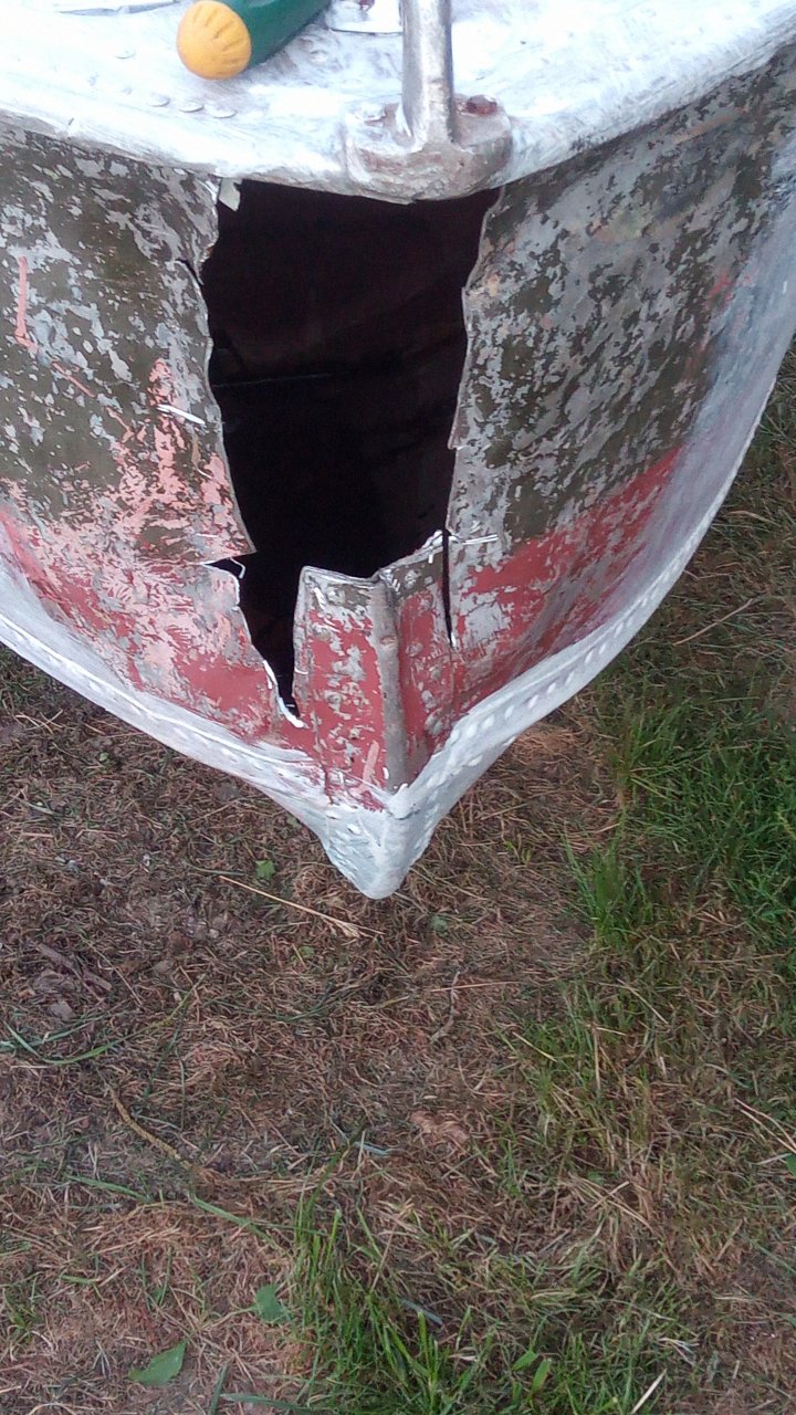

крашенная много много раз,заплаток куча.корма усиленна каким то листом ,то ли аллюминевым,то ли дюралевым.транец рванный.

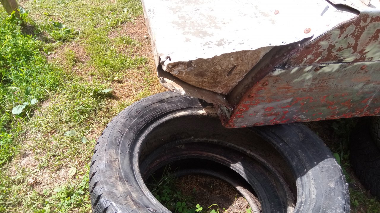

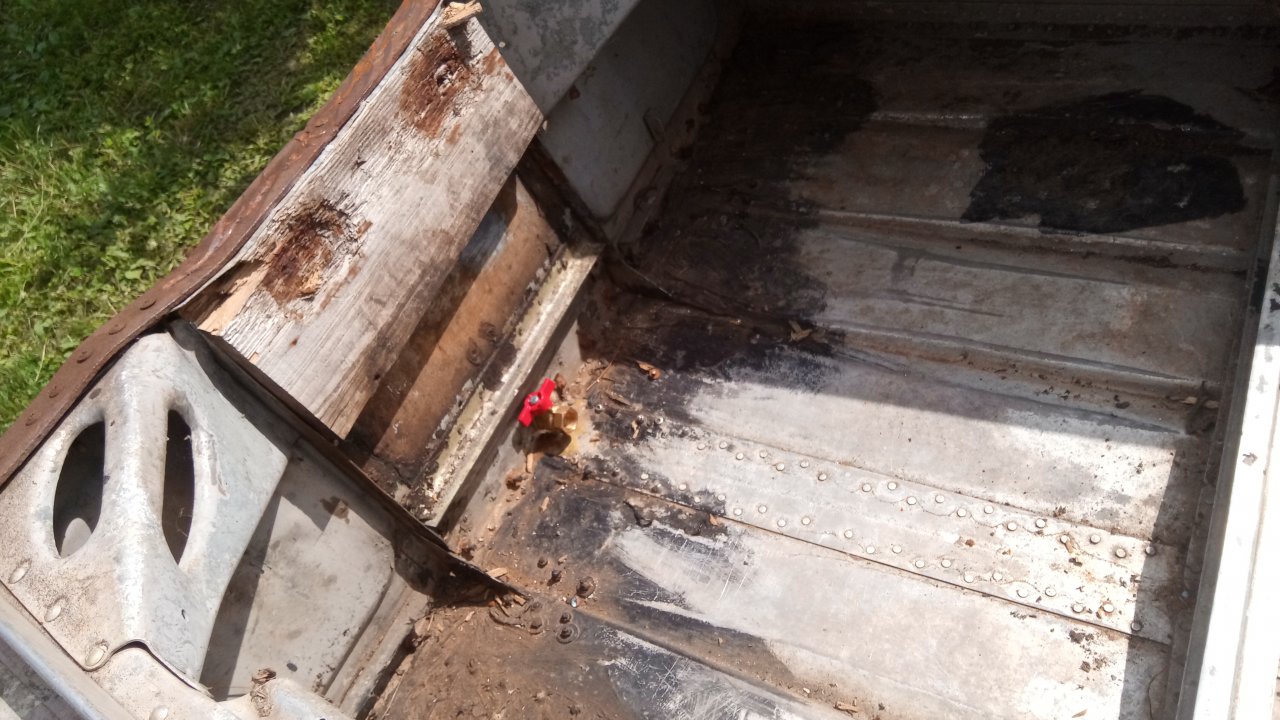

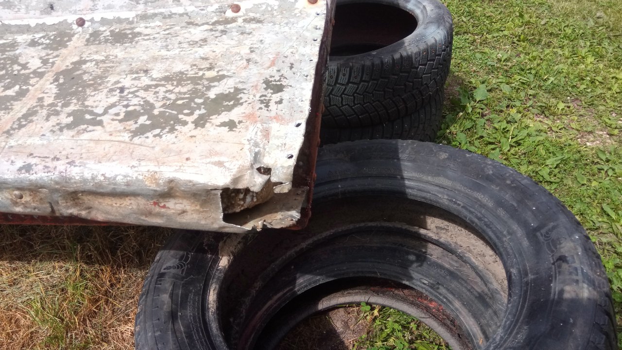

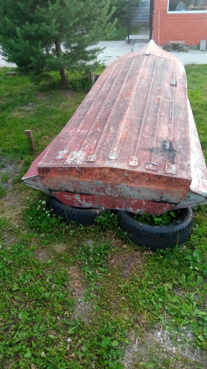

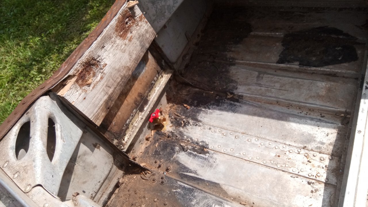

внутри пустота,ни банок ,ни сланей.були замяты и дырявые ,и еще отгнили сантиметров на 40-50 от кормы и болтаются в воздухе.
ямахин
03.05.2018
72
рязань
дмитрий
казанка5м3,автобот.

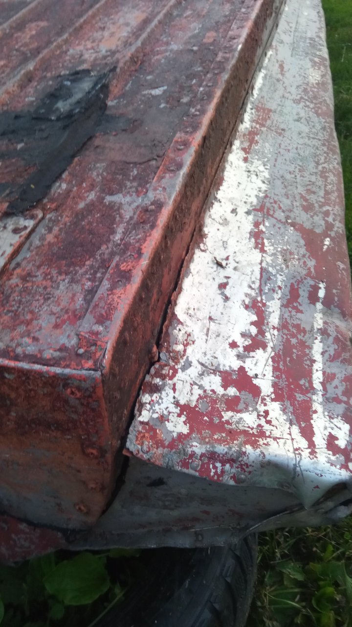

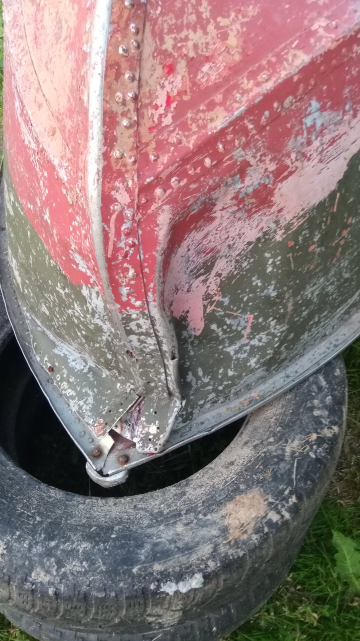

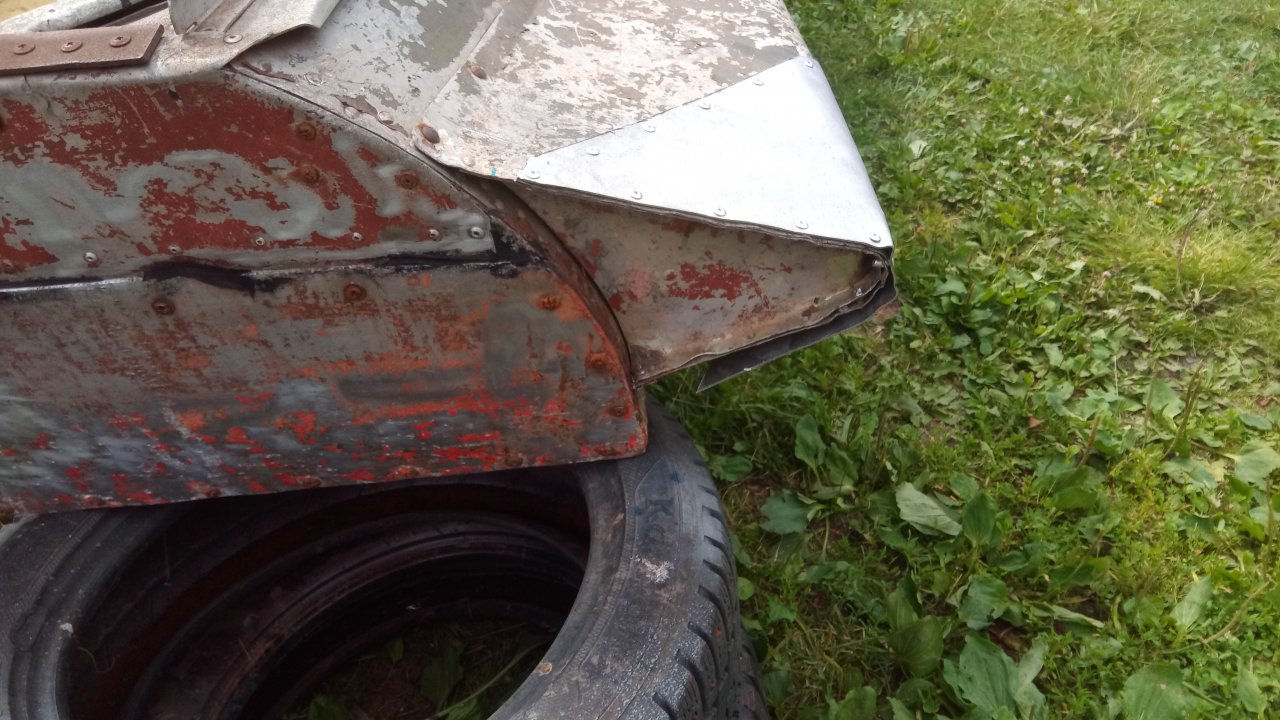

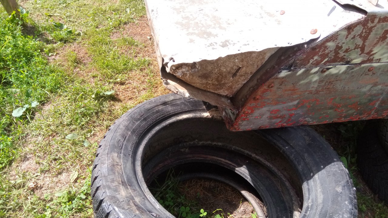

замяты и загнуты как крышка от консервы.

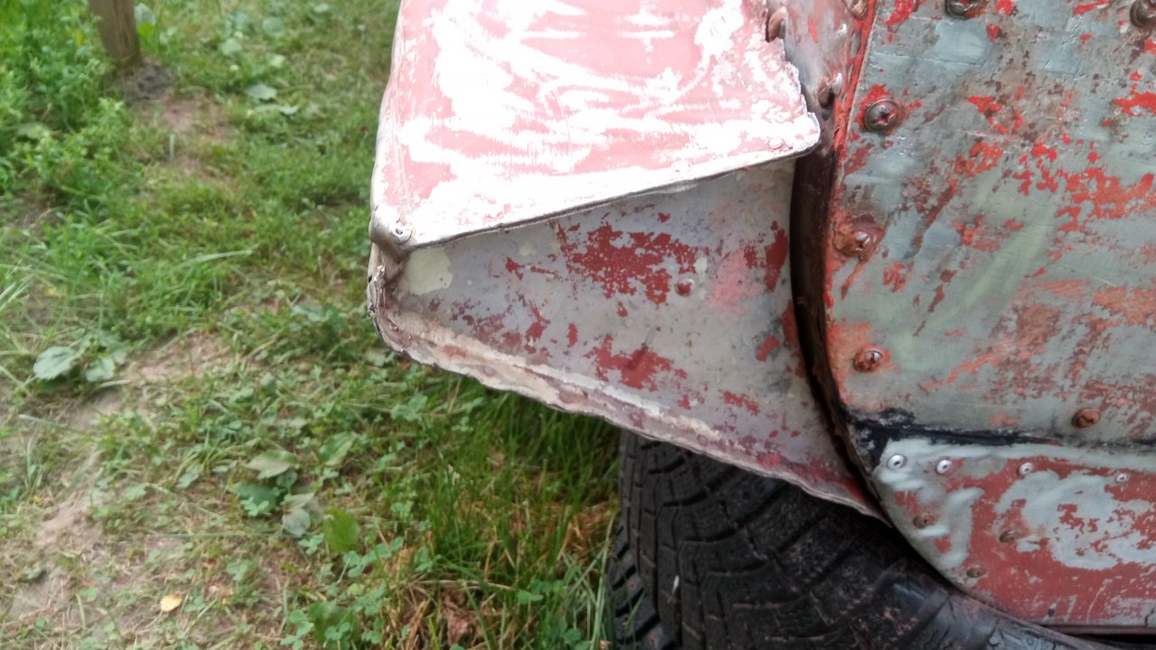

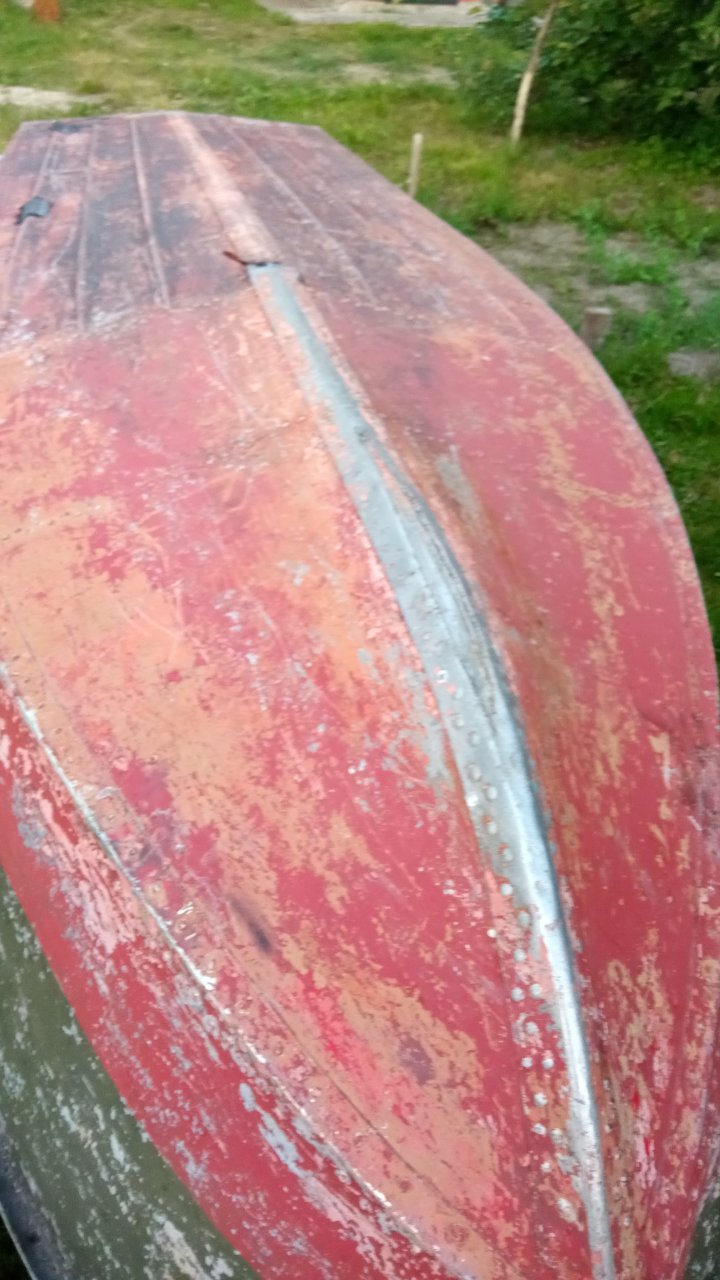

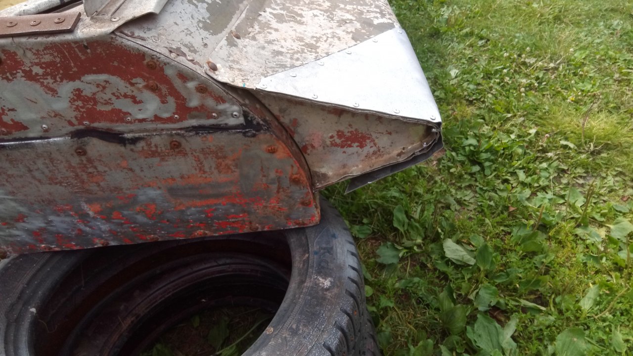

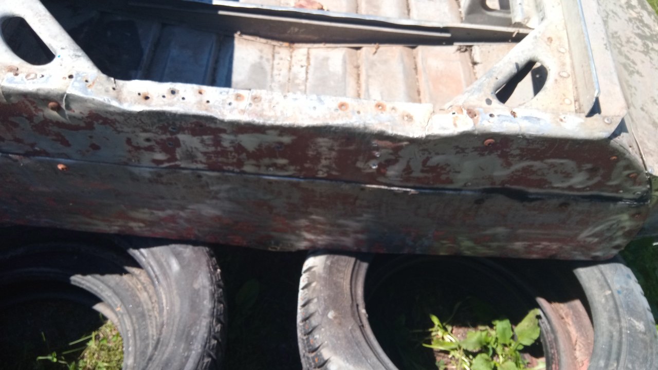

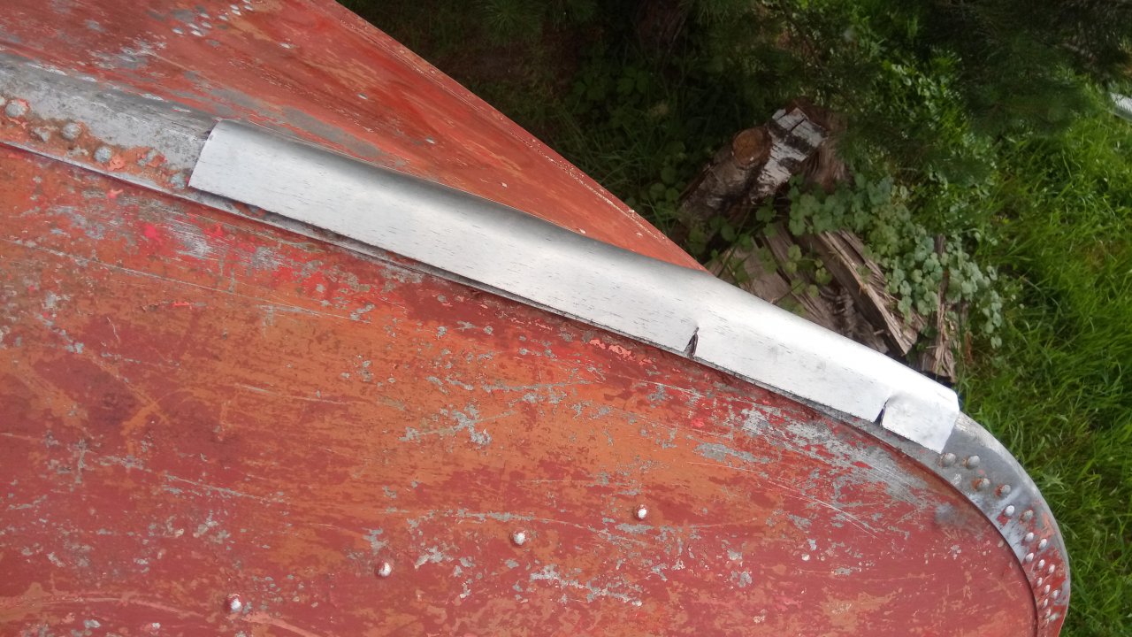

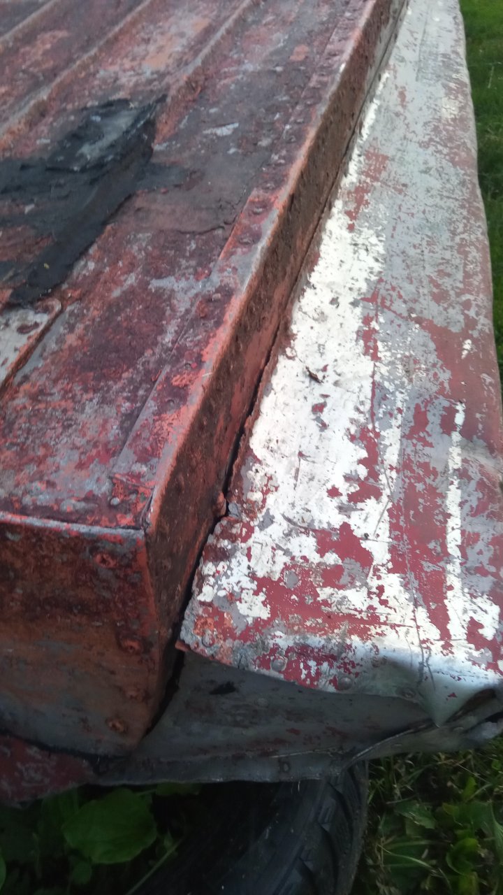

килевая накладка носовая протерта ,в середине кусок оторван,на корме части накладки нет вообще.

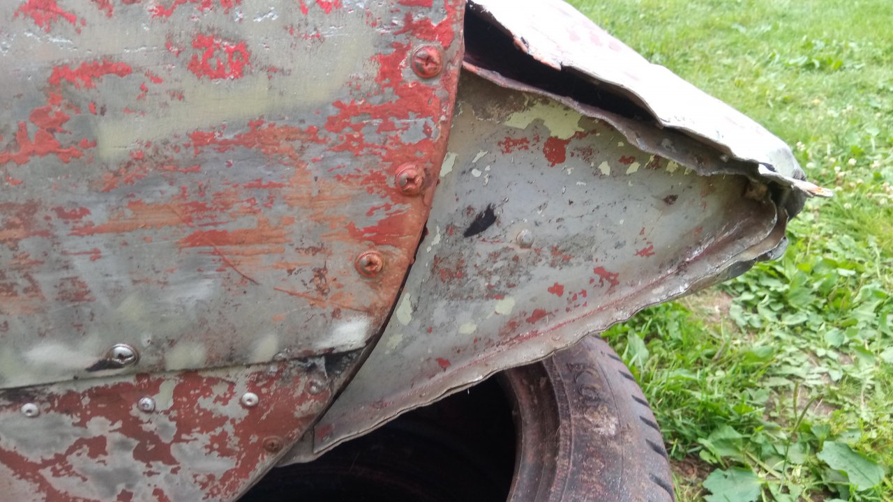

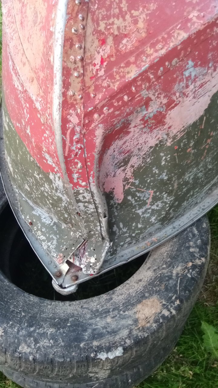

самое интересное оказалось спереди.

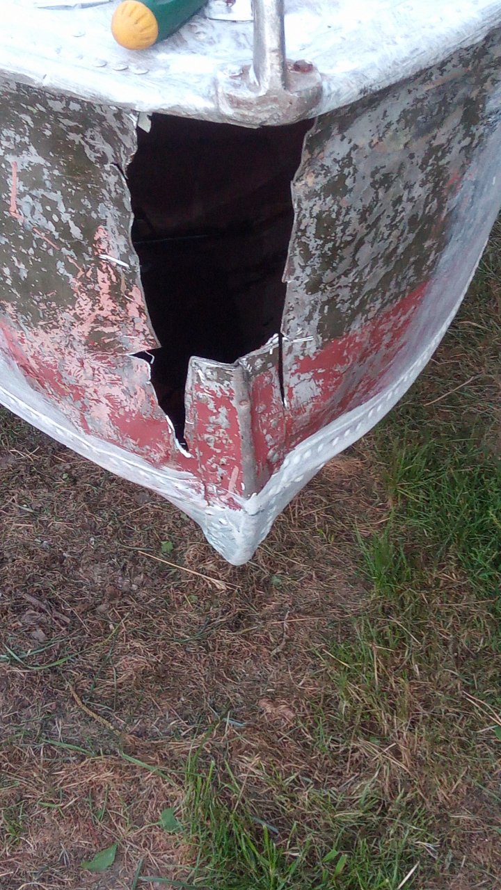

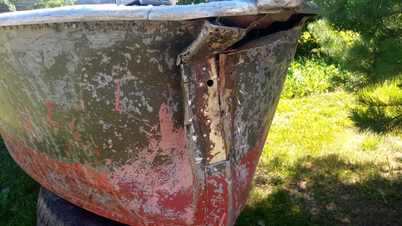

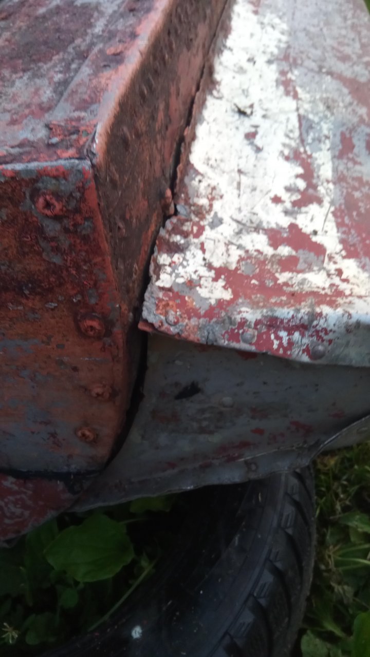

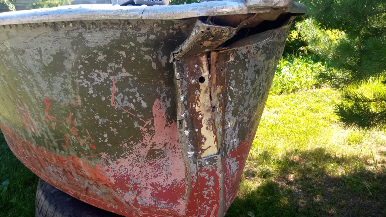

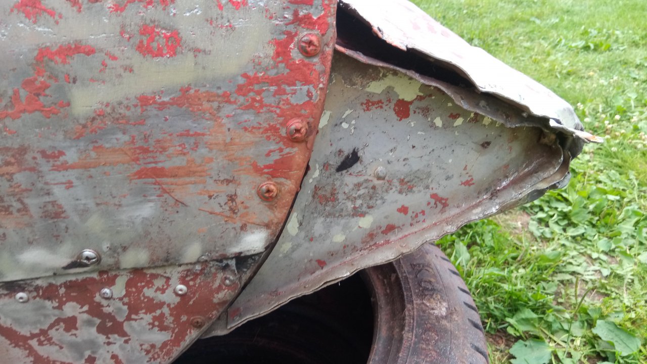

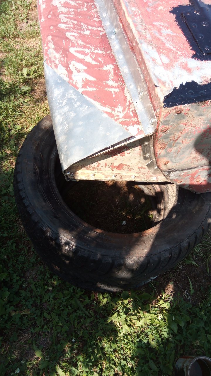

форштевенем так ввалились куда то, что скулы бортов оторвало от палубы,вмяло до излома и увело вправо.

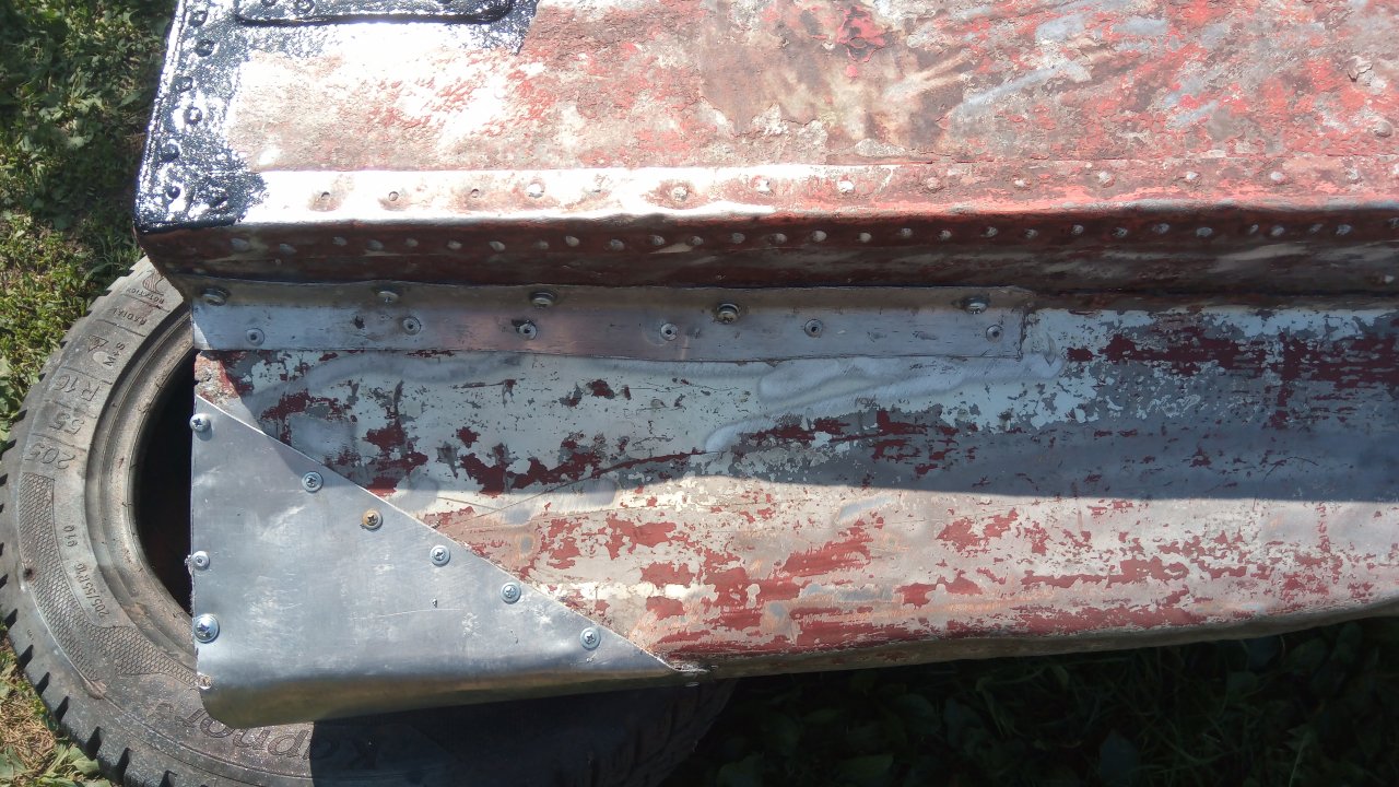

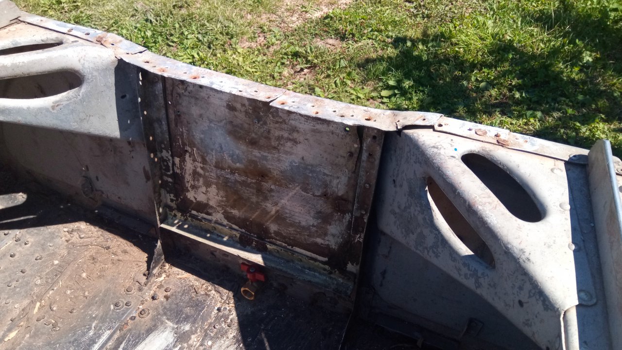

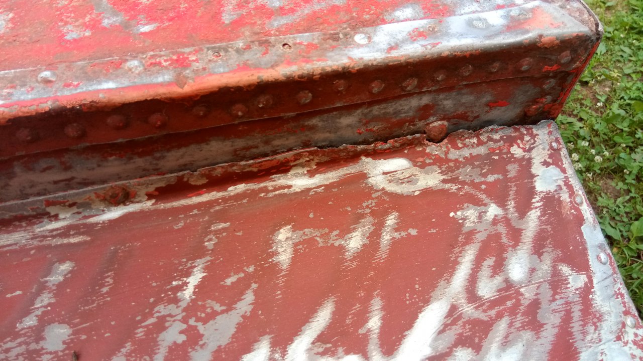

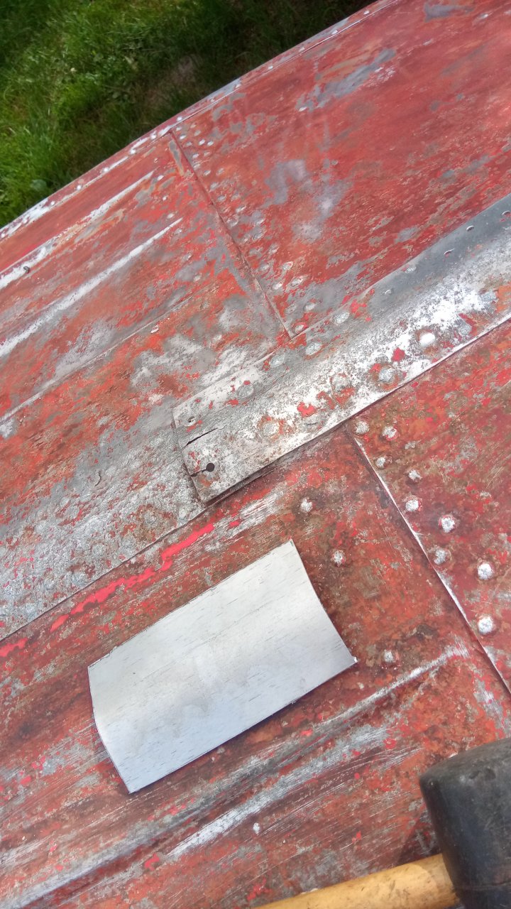

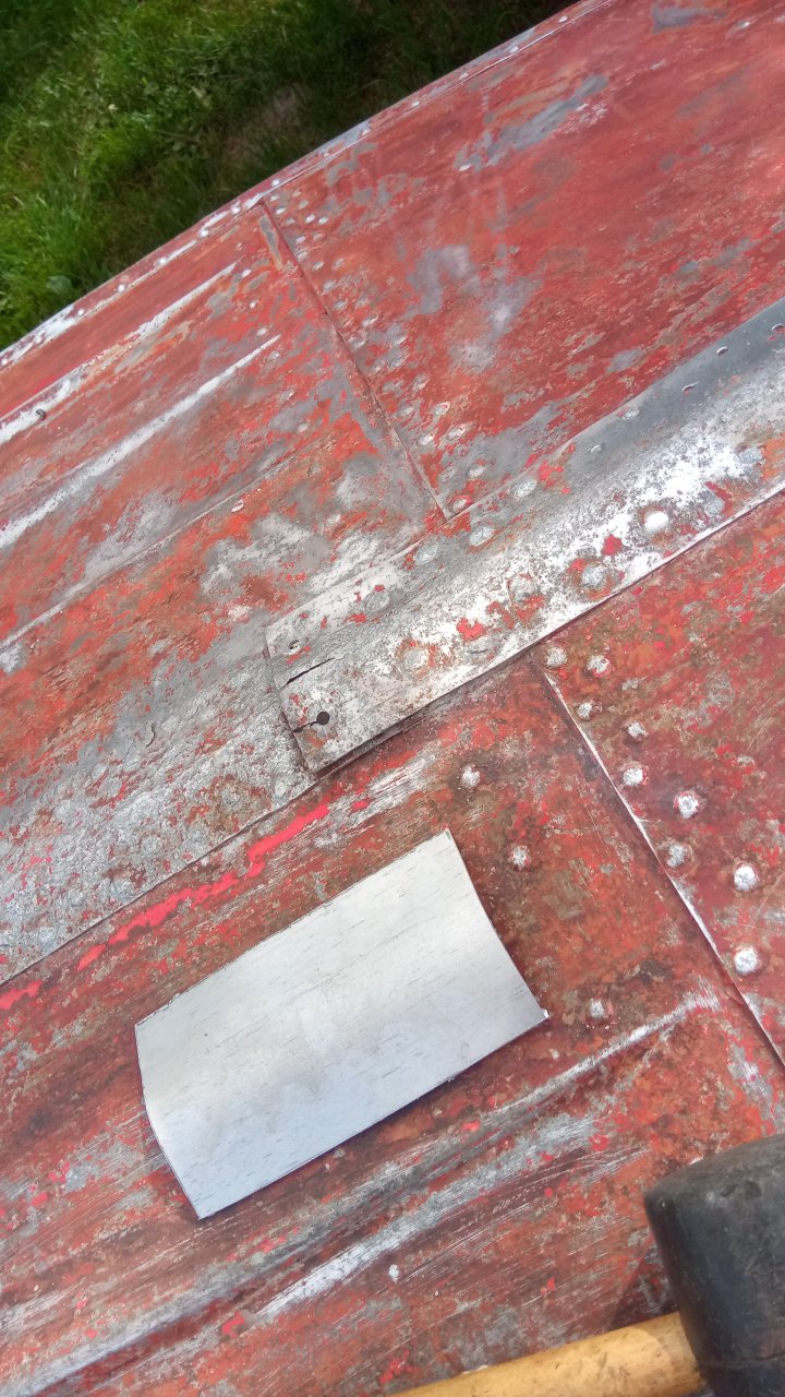

сначала выровнял закраины булей, пришлось их расклепать и снять заглушки.
28 259
2 880
Ну ты монстр
ямахин
03.05.2018
72
рязань
дмитрий
казанка5м3,автобот.

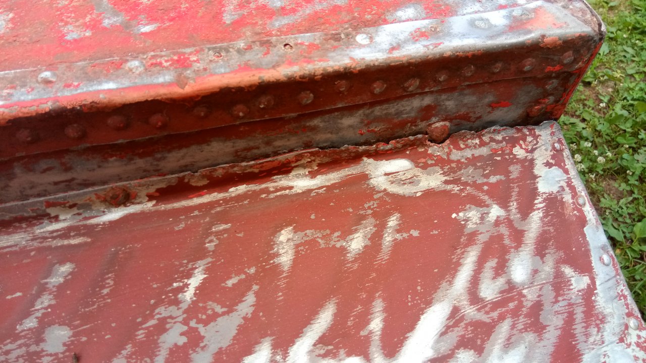

снял пораженные корозией участки с обеих сторон.
ямахин
03.05.2018
72
рязань
дмитрий
казанка5м3,автобот.

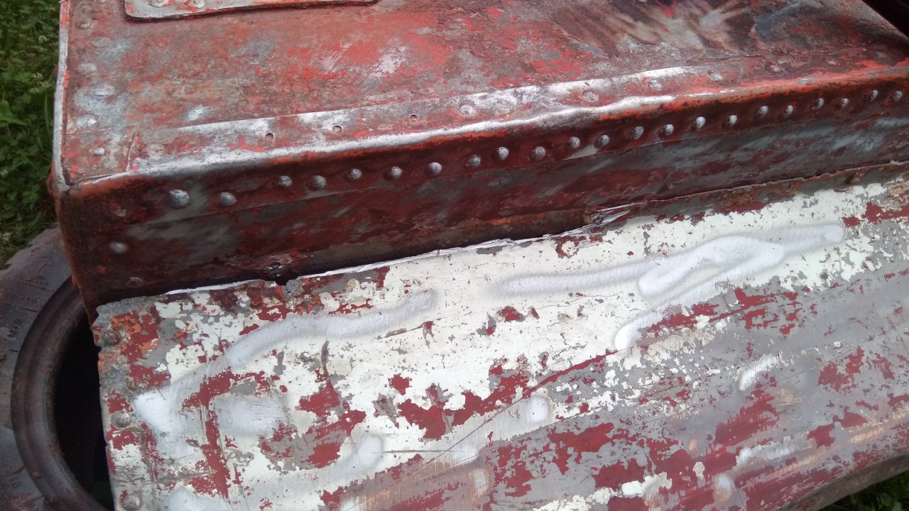

согнул новые уголки,приклепал (предварительно загермитизировав)

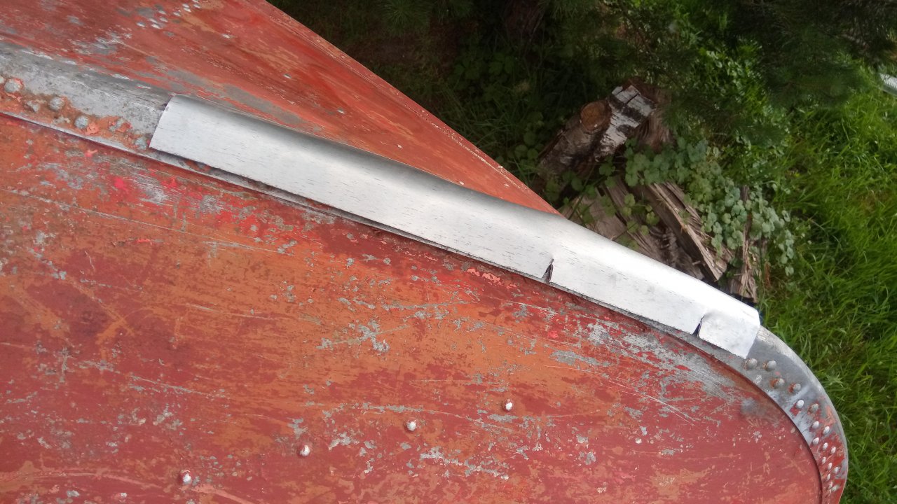

добавил нехватающие элементы килевой накладки.

носовую часть пришлось целиком менять.

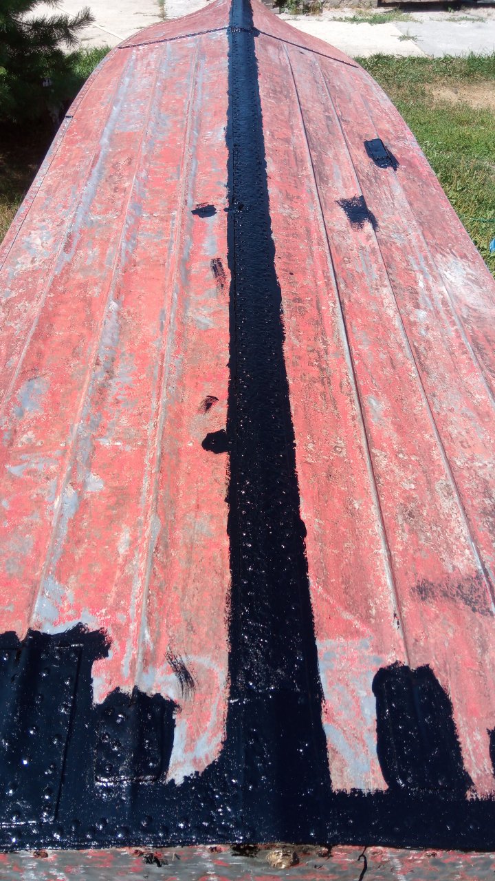

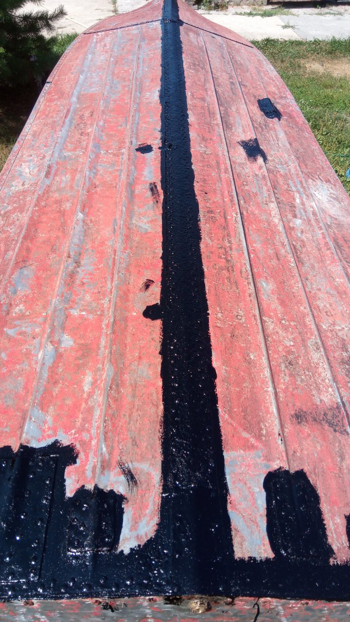

все накладки шли под клей -герметик, но финишно обрабатывал гидрофобной мастикой.

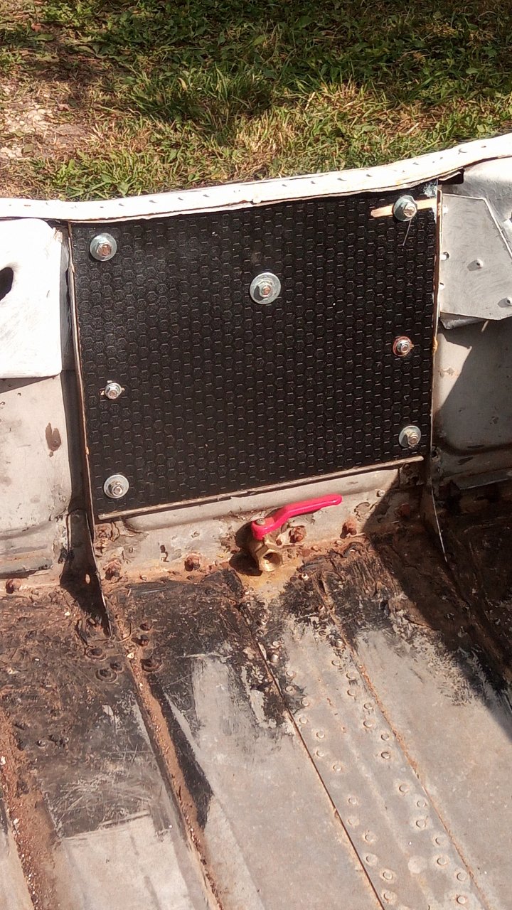

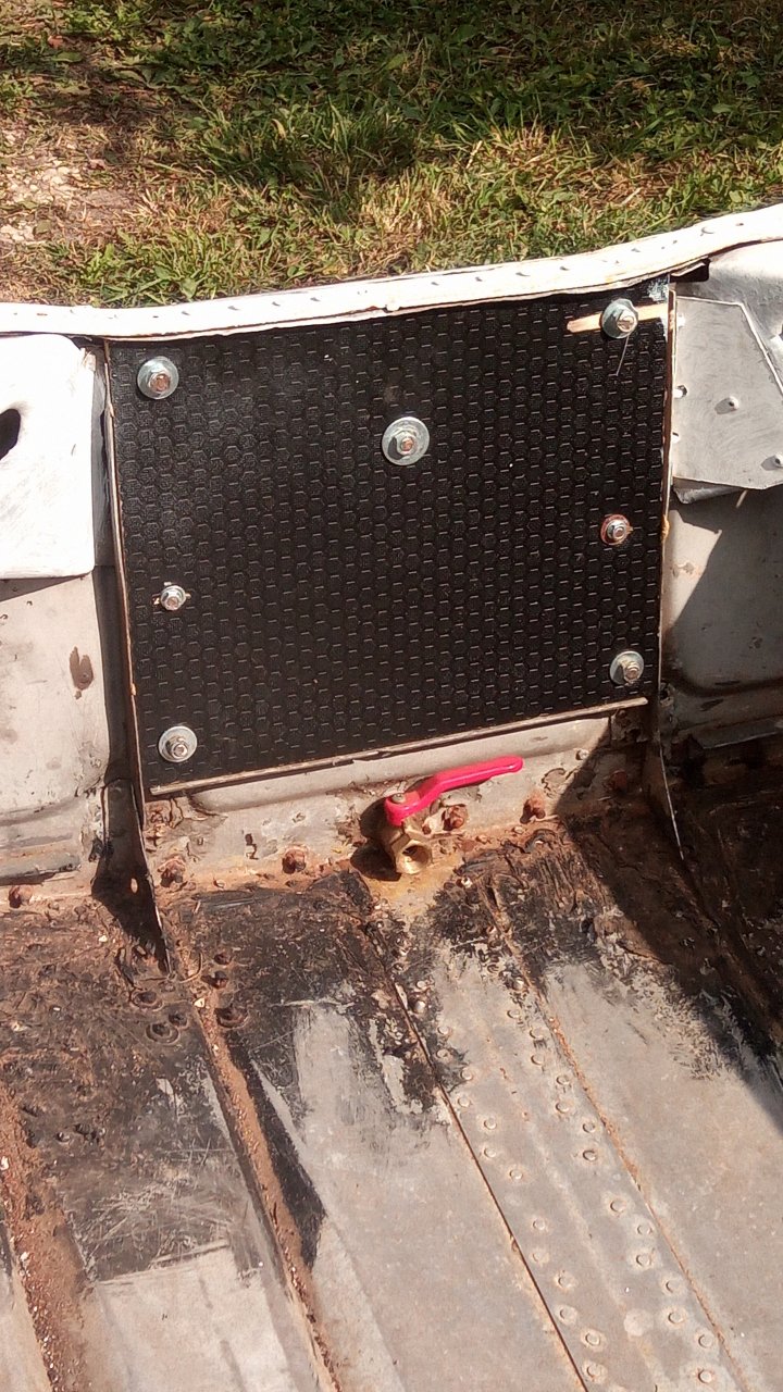

чуть не забыл,кран еще сливной поставил.
ямахин
03.05.2018
72
рязань
дмитрий
казанка5м3,автобот.

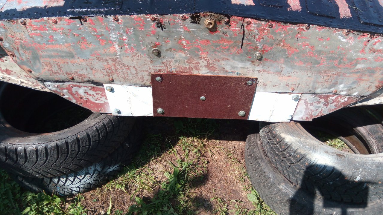

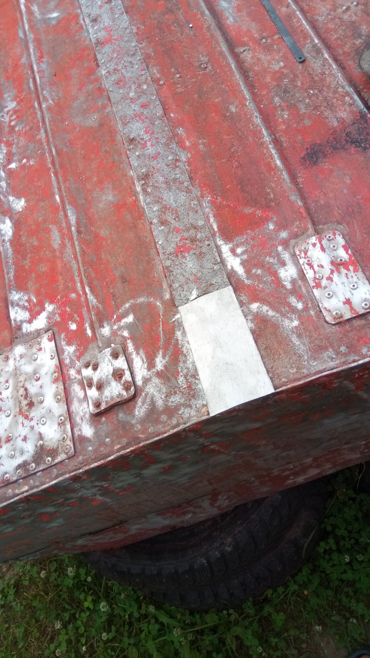

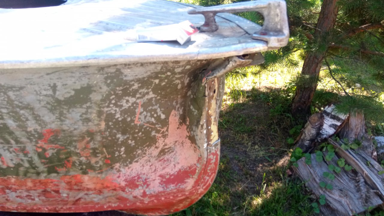

транец усилил верхним дюралевым листом(наружным) ,фанера бакелитовая (4см) .бакелитовая накладка сверху.

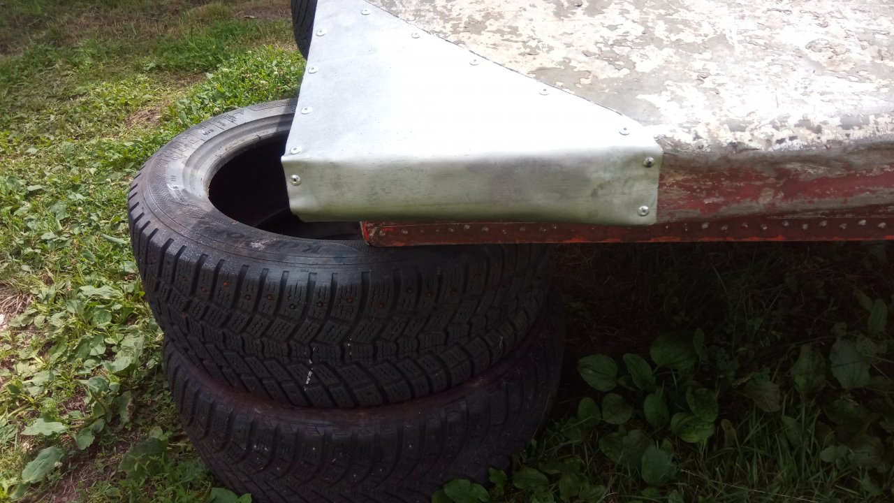

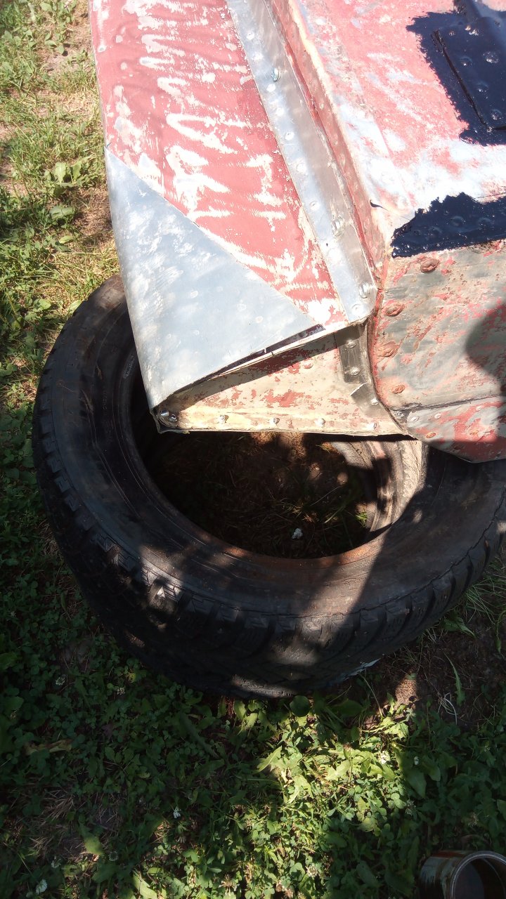

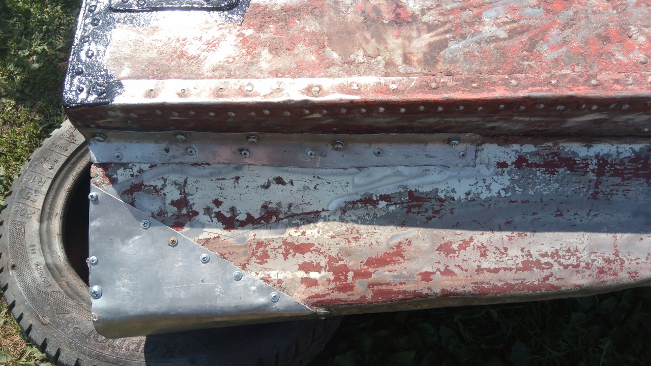

левую косынку пришлось переклепывать и верезать дополнительную накладку, т.к она была оторвана.

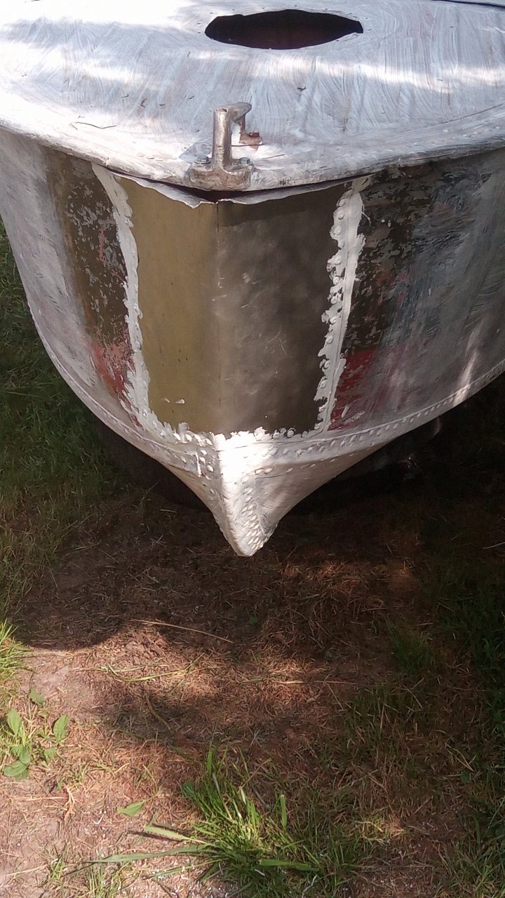

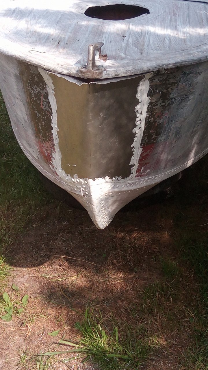

попытка вытунуть "нос" к успеху не привела,дюраль просто ломалась.решил кординально все сделать вновь.тут без комментариев ,по фото все видно.
ямахин
03.05.2018
72
рязань
дмитрий
казанка5м3,автобот.
лодка уже отгрунтована, кроме носового сегмента
