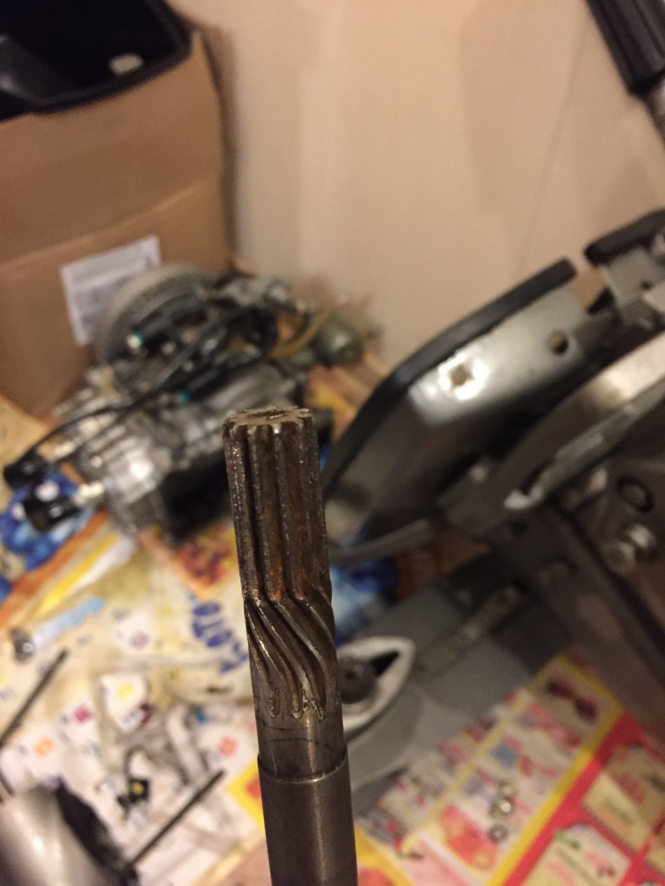

...дабы не плодить темы. Вот такая штука обнаружилась. вал нержавейка, пробег около 70часов. железо дерьмо или моща лютая?)

Это в8 или в12? Где вал брали?

У двенадцатых это явление не редкость. На восьмерках, обычно износ шлицев без деформации.
Где-то на Моторке или Мотолодке выкладывали, как на новом валу и т.н. нержавейки спустились километров на 5 по течению. А назад, мотор работает а не едет, винт не крутится, скинули голову - торсион без шлицев, их вообще съело. На веслах всю ночь гребли вверх по течению. Потому что по берегу, не пройти было :)

Ездить можно, но аккуратно. Лучше заменить. За одно и шпильки в просавке проверите подтяните.
