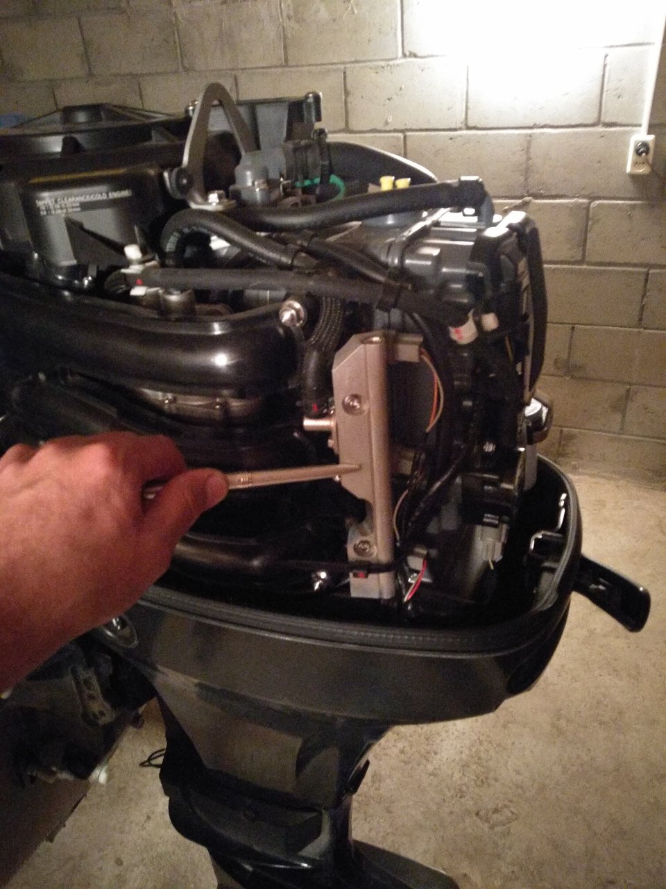

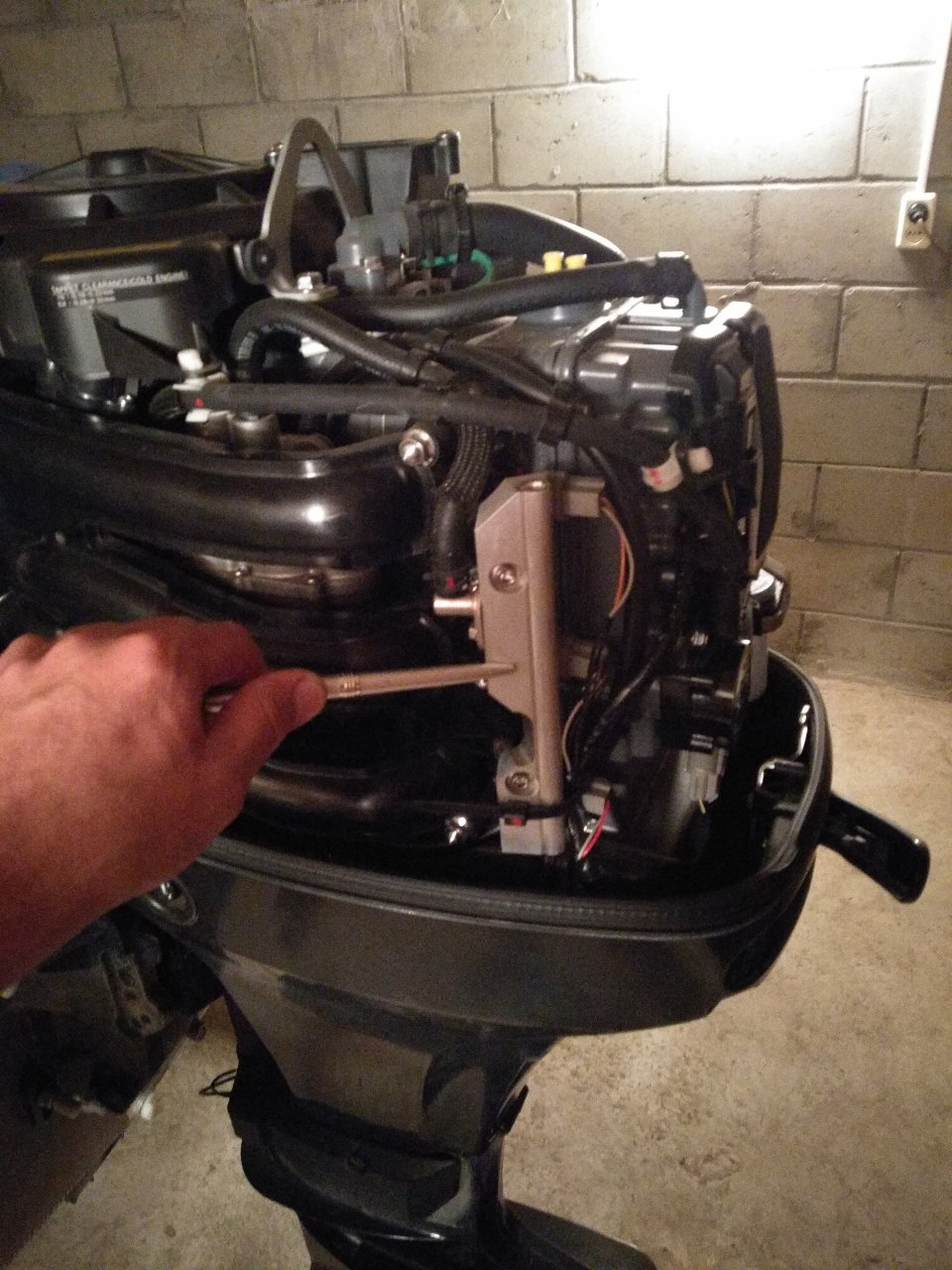

По фото не вижу.
Кстати, мануал полезная книжка))

Это рампа?
8 573
3 310
Похоже.Мануала нет?
