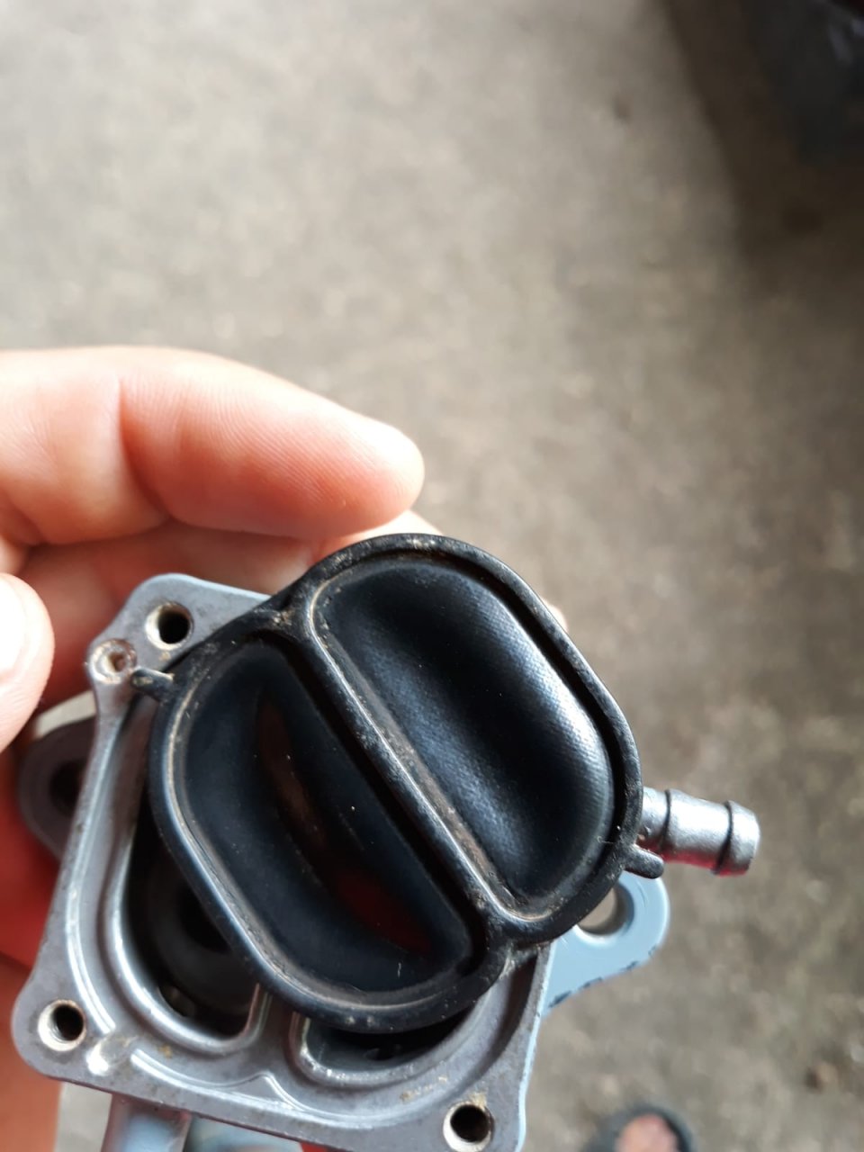

Здравствуйте форумчане! Такая проблема возникла с Honda BF30A, проверял масло в картере щупом и уровень поднялся +- на 2 см. При всем этом, замедлилась скорость мотора, с 40 км/ч до 34 км/ч. Так же немного сочится бензин из крышки топливного насоса. Может ли быть проблемой, как раз попадание бензина в картер за счет бензонасоса? Может ли эта вся ситуация, так сильно повлиять на скорость? В лодку ничего не добавлял, лодка максимально облегченная. Ездим вдвоем, вес обоих 140 кг.

99%, что давит бензин из под прокладки бензонасоса.
ЕЗДИТЬ НЕЛЬЗЯ!!!!!
СЛИВАЙ МАСЛО И ИЩИ ПРИЧИНУ!!!!
НЕ ГРОБЬ МОТОР!!!!!
Он не просто так сочится... там должно быть дренажное отверстие.Так сделано специально,чтобы юзер мог увидеть сразу,что диафрагме кабздец.

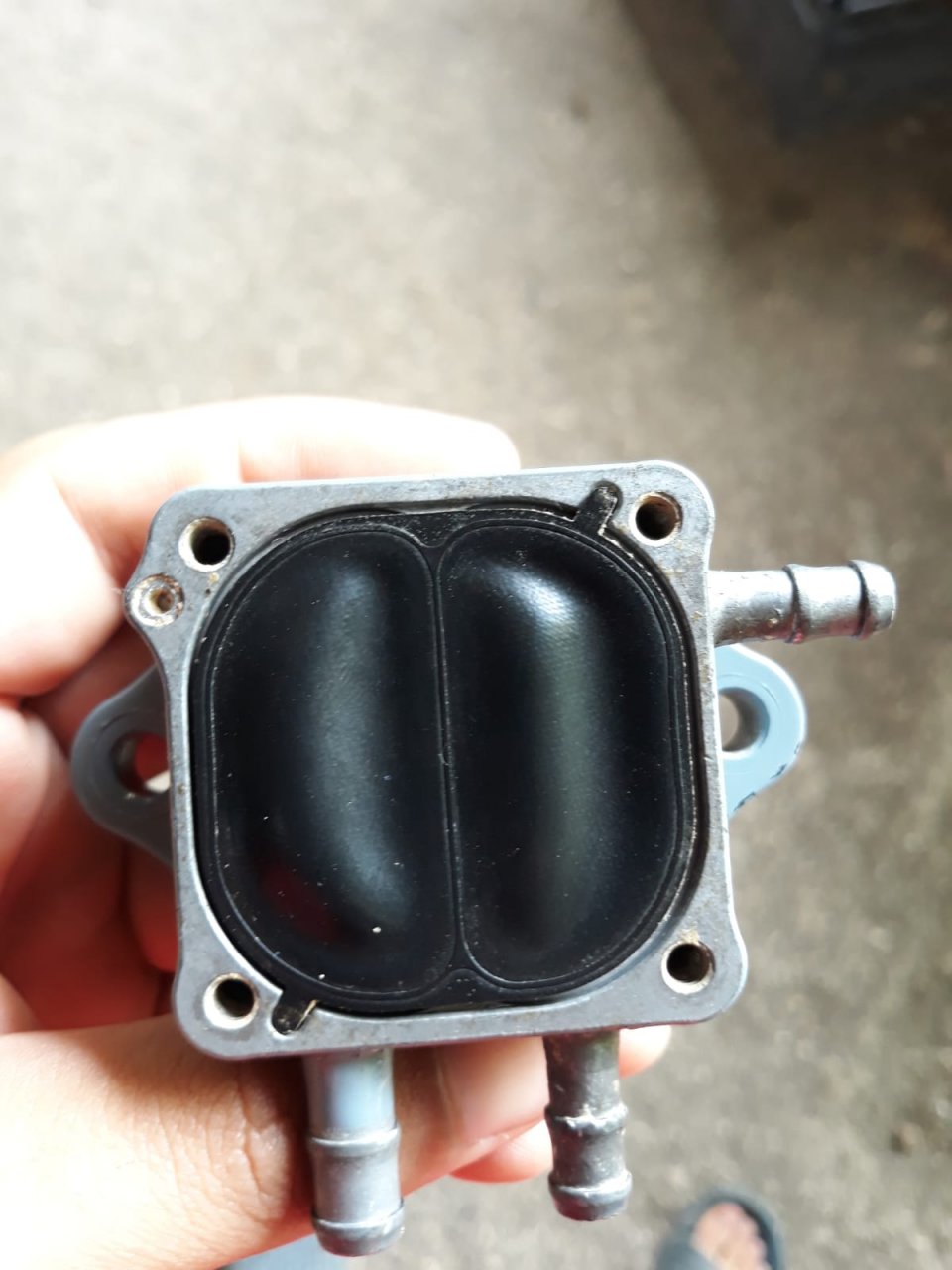

Как понял, это лечится только заменой самого топливного насоса?!

Зачем? меняешь диафрагму,а если не найдешь,то вырезаешь с любой подходящей,и вперед!Ну а если влом возится,то тогда да,целиком...

Еще вопрос касательно этой диафрагмы. Может ли она сужаться ? Смотря на нее, кажется,что по контуру она не полностью закрывает.

мОЖЕТ! но твоя в норме...А вот то,что она пошла волной,не есть хорошо,из за этого будет не докачивать бенз в карбюраторы.отсюда и потеря хода...На ощупь то она хоть мягкая?но и не как сопля должна быть...

Ты похоже когда то залил какой то денатурат,под видом бенза...Вот и разъело.

Да мягкая, нормальная. Знающий человек сказал что она в порядке. На счет волн не знаю ничего, возможно в этом вся суть, я уже не соображаю куда копать
