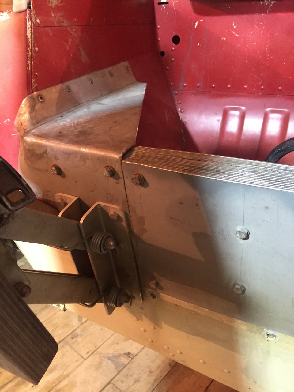

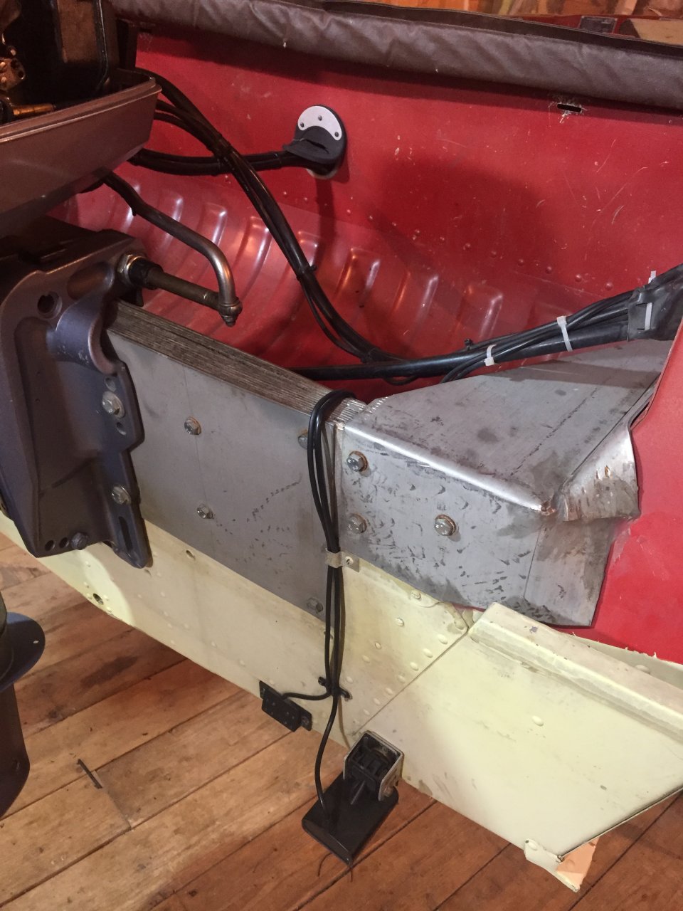

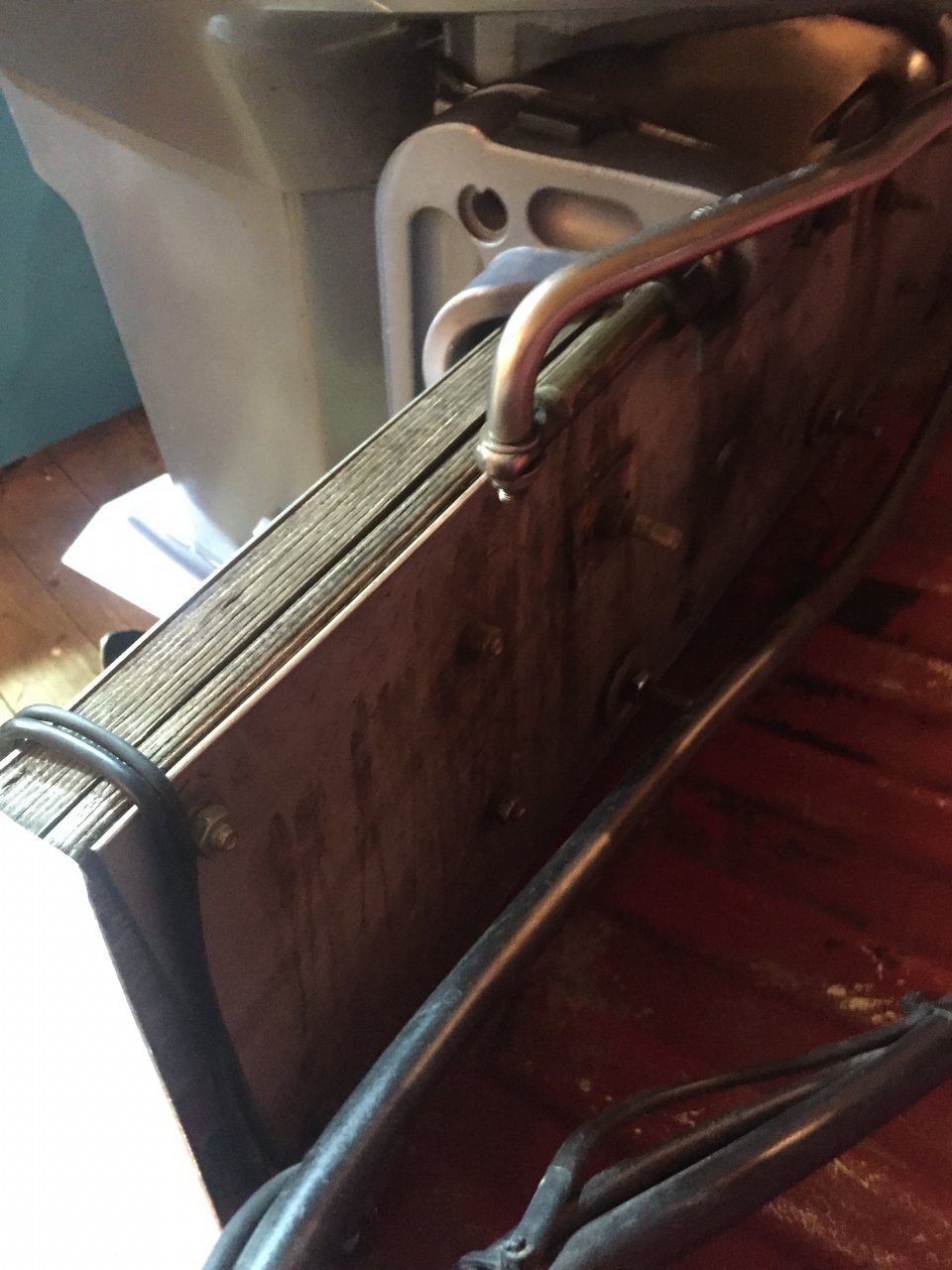

ylitka63
22.02.2017
128
16
Johnson 25 2000 г.в.

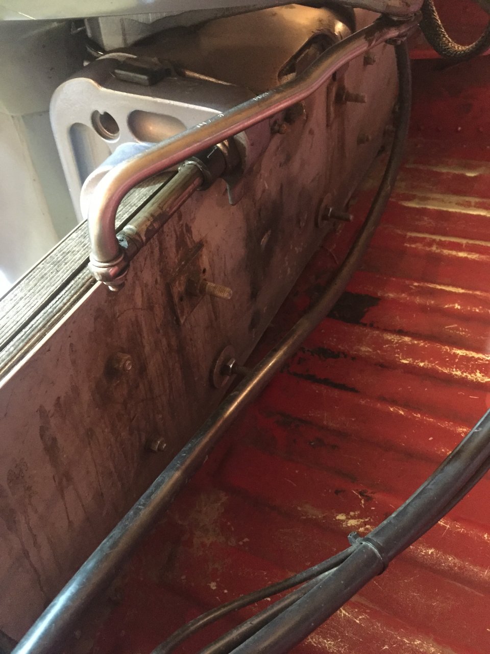

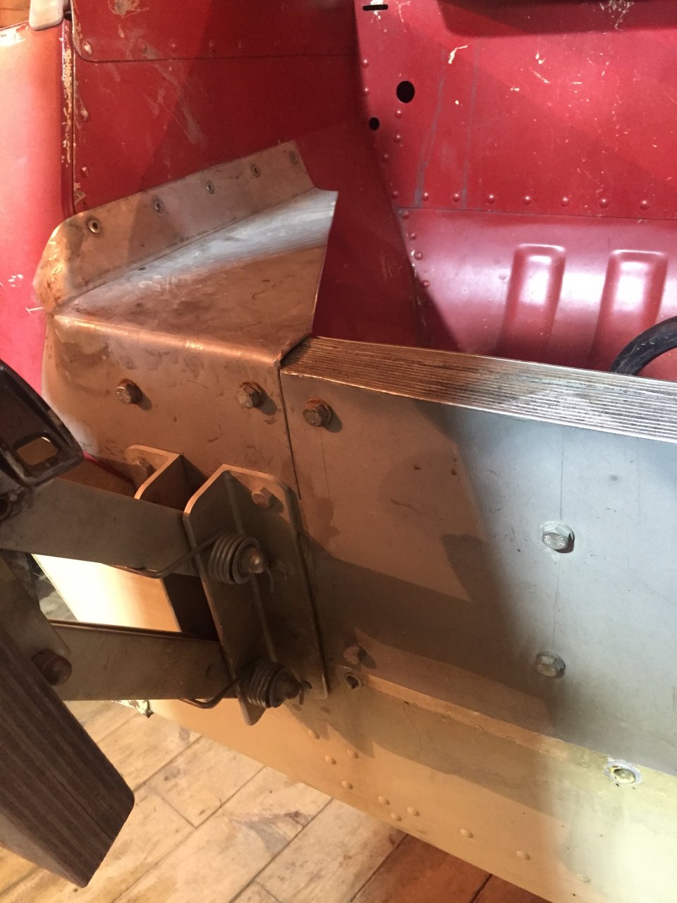

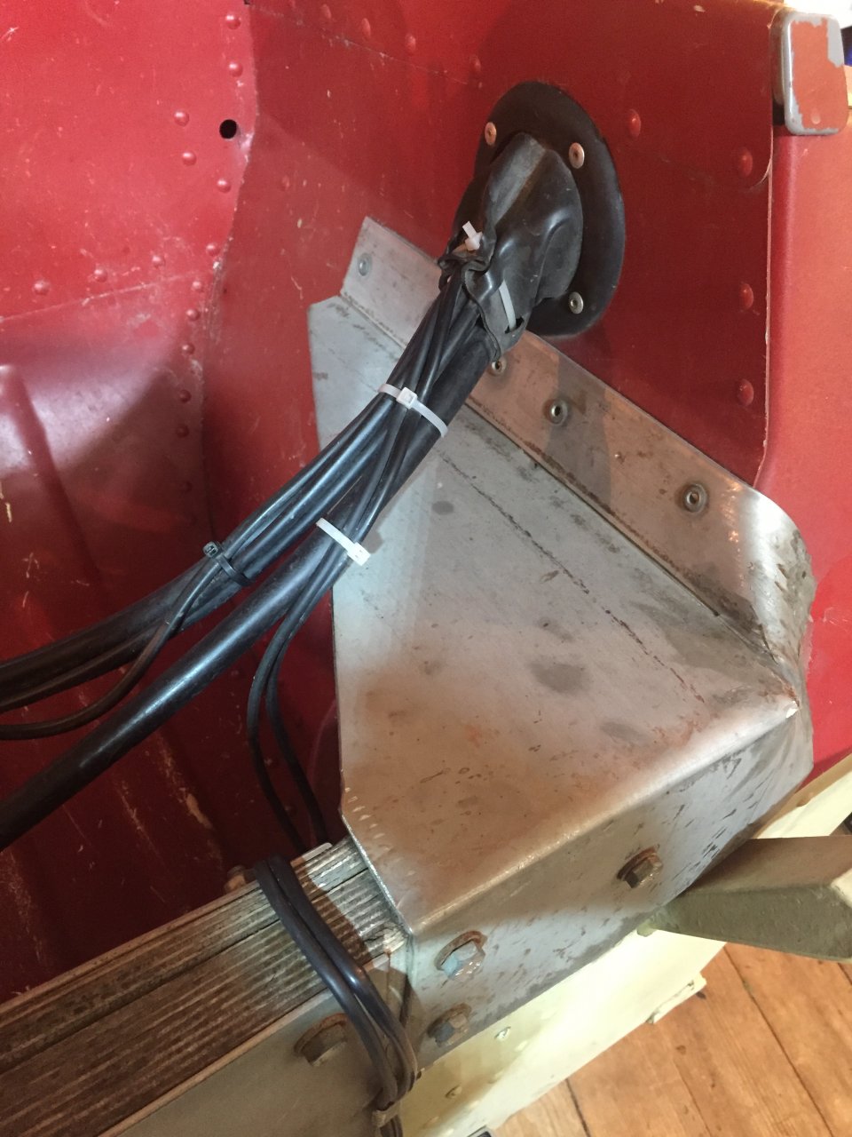

Двигатель то колбасит, но транец надо усилять. После усиления удивитесь насколько уйдет вибраций с корпуса и лодка побежит по другому.
У меня такой же комплект.
У меня усилен! в Понедельник покажу как, а у
Тоже пришел к этому мнению, только еще грешу на саленблоки мотора( нет времени разобрать). Можете поделиться фото как у вас усилен транец?
Посмотри в моей теме про прогресс. Там есть фото как я сделал. По факту могу сказать что мне хватает.
