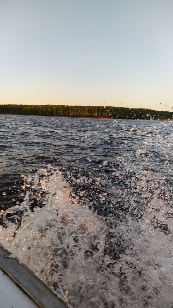

На первом фото, встречная волна высотой около метра. Лодка Прогресс -4 с рубкой. Скорость 11-15 км.ч.
Брызгает во все стороны, в том числе поливая носовую палубу, когда падаешь с волны. А мы всегда приходим сухими на берег, ибо сидя в рубке на нас не брызгает. Да и дождь не достает, ни нас, ни вещи в кокпите.
Думаю, не трудно сделать выводы.

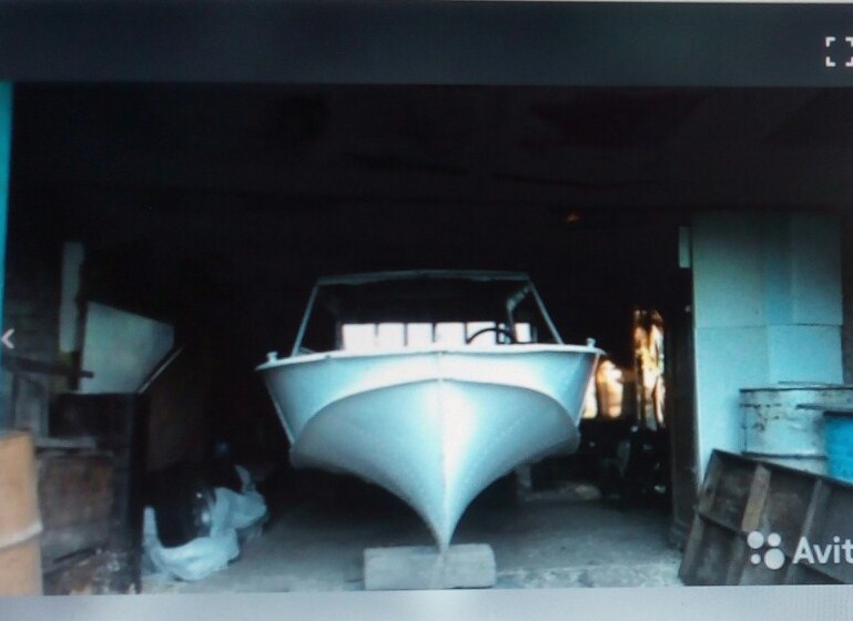

Я себе Казанку 2 м для больших водоёмов приобрёл. У прежнего хозяина рубка от Прогресса 4 стояла. Лодка из Башкирии. Думаю, что на ней можно до поздней осени, пока вода жидкая ходить. А то что она не сварная, а клепаная это даже хорошо. Она легче. Научиться клепать дело 5 мин, почти. При правильном уходе этой лодки на век хватит.
20 666
1 040
На ней вогнутые скулы. Для морской волны не есть гуд.
