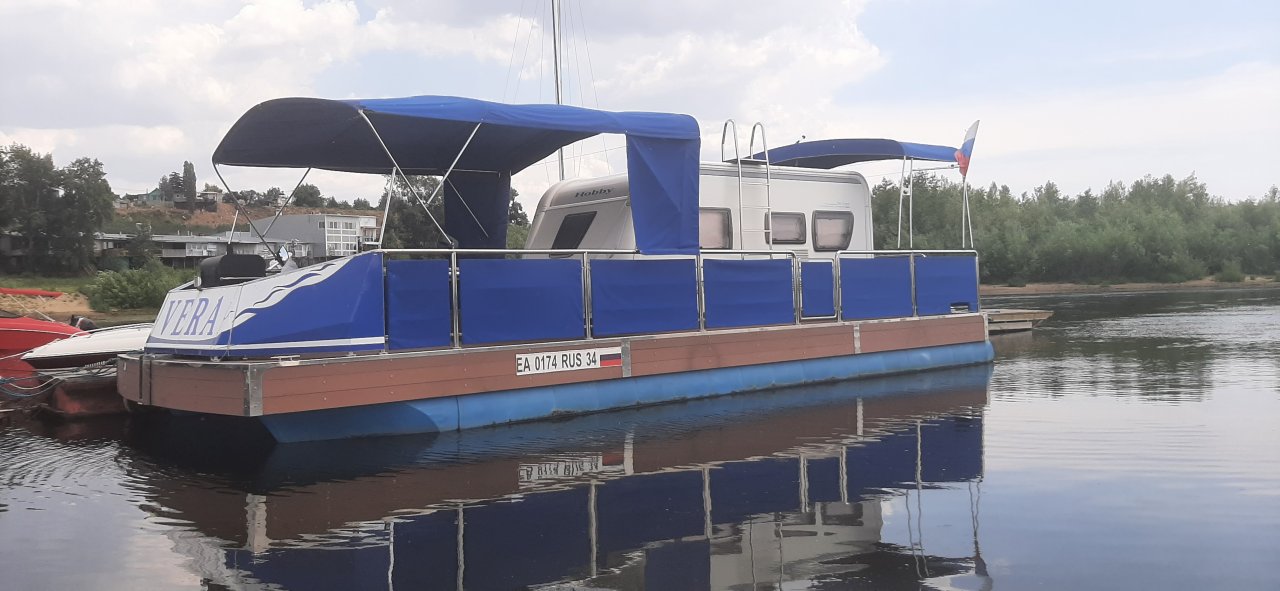

Судя по фото, это не для моря
Ну да, а парочка надувных колбасок для моря...
Корпус на фотке можно сделать непотопляемым в принципе. Вот... легко. И его при этом очень трудно сломать.

И где в нем "море", биотуалет, плита, холодильник и т.д.???? Пребрежная зона и внутренние воды.
Биотуалет вообще "от лукавого". Проще (и легче) прокачной, ручной. Холодильник=генератор... и тд
Я за катамаран надувной ни чего не говорил.
Там слабее корпус по определению.
А то то не для моря я написал, так там сверх низкий борт. На море только в самый штиль ходить

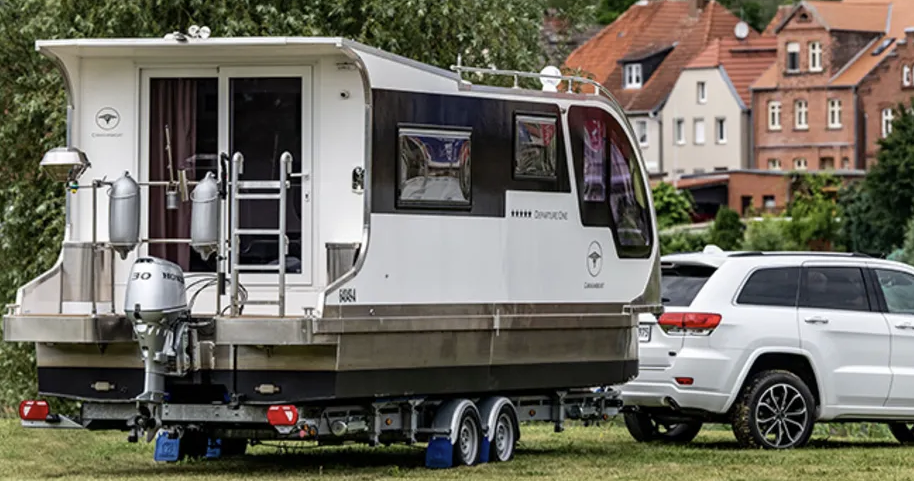

Это преобразование хотелок в постановку задачи. Одну катамаран я уже делал - заказал в мастеркат баллоны, сделал раму, купил и приделал паруса. На этом катамаране ходил между островами в Хорватии. Получил опыт. Был опыт на арендованном парусном катамарана на Канарах. Серьездно рассматривал вариант покупки хаусбота в Черногории
209159
Хаусбот. Продается бизнес в Черногории #85 - YouTube
Очень удобная штука, на тот момент и деньги были, но не понравилась привязка к одному месту на побережье и много забот по сохранению.
Это я к том что на хаусботе по Андриатическому морю ходить можно и что я вполне серьезно продумываю вариант подходящий мне.

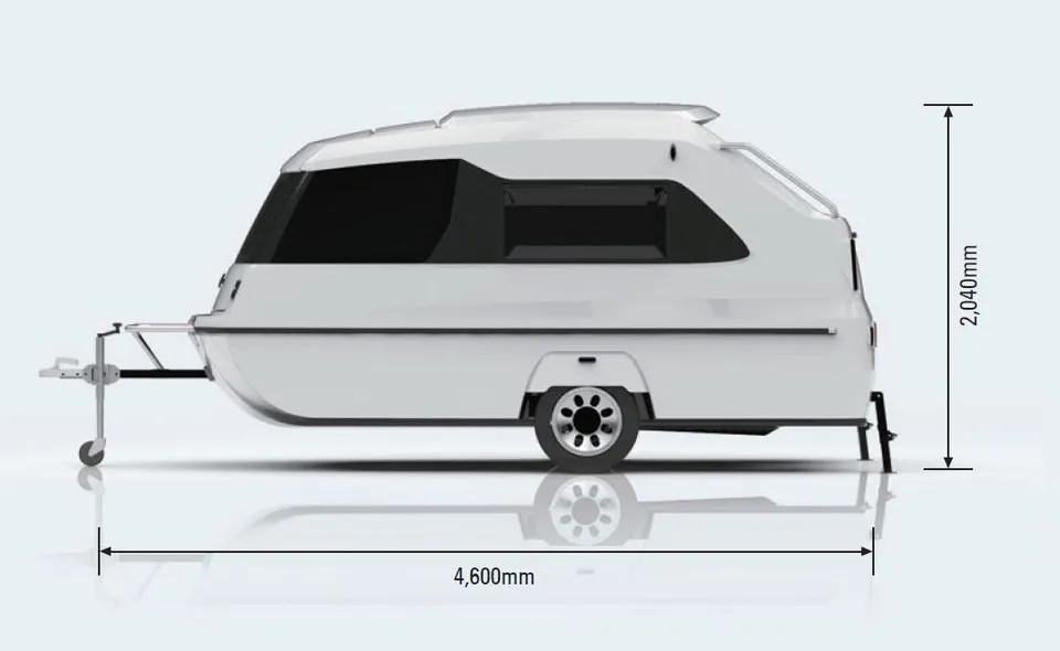

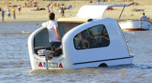

Эти картинки технологические приемы показывают.
Мне хочется немного ближе к
209160
поменьше, но не такой маленький как вот этот.
209161
видел подходящий по размеру у китайцев, но теперь найти не могу.
