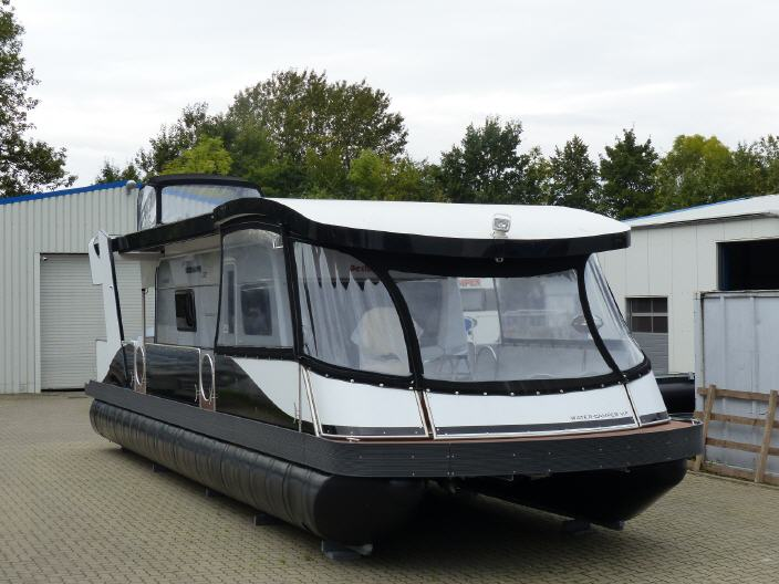

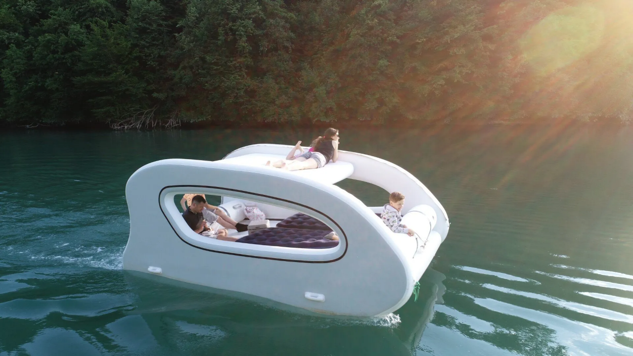

Спасибо за критические замечания. Однако все не так плохо, есть пример который серийно выпускается
ELECTRICAT (hovercraft.si)
208974
Я видел его в живую. Довольно легкий.
208975
Версия длинной 4,5 метра весит всего 120 кг.
Но полностью надувной мне не понравился. Стандартный хаусбот тоже не нравится, его куда хочешь не довезти. Хочется нечто среднего.

Ну дети красивые. На то они и дети. Но бабу мог для рекламы и покрасивше найти.
Да и фотография не удачная. На таком крутом хаусботе и такой бедный стол.

Наверное это семья хозяина фирмы, который эти лодки делает.
Но в данном случае это просто пример, примерно какого размера я планирую лодку.

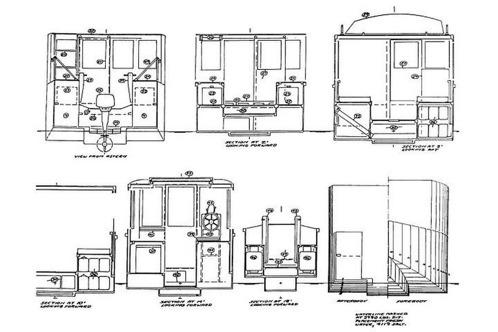

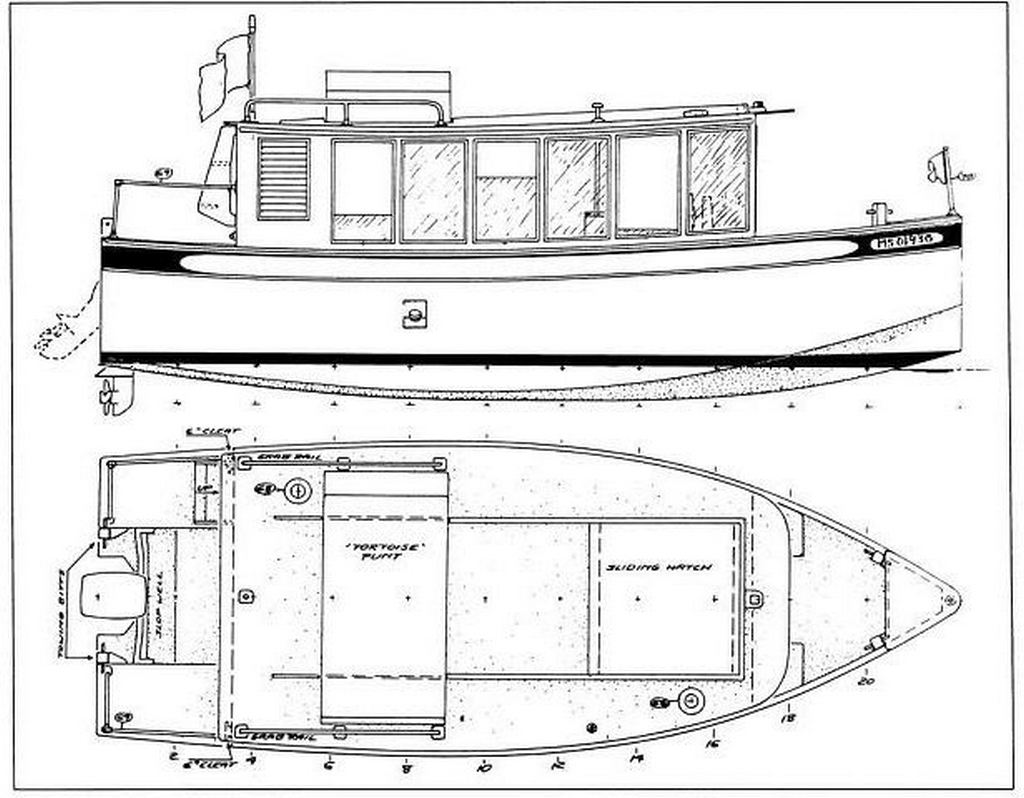

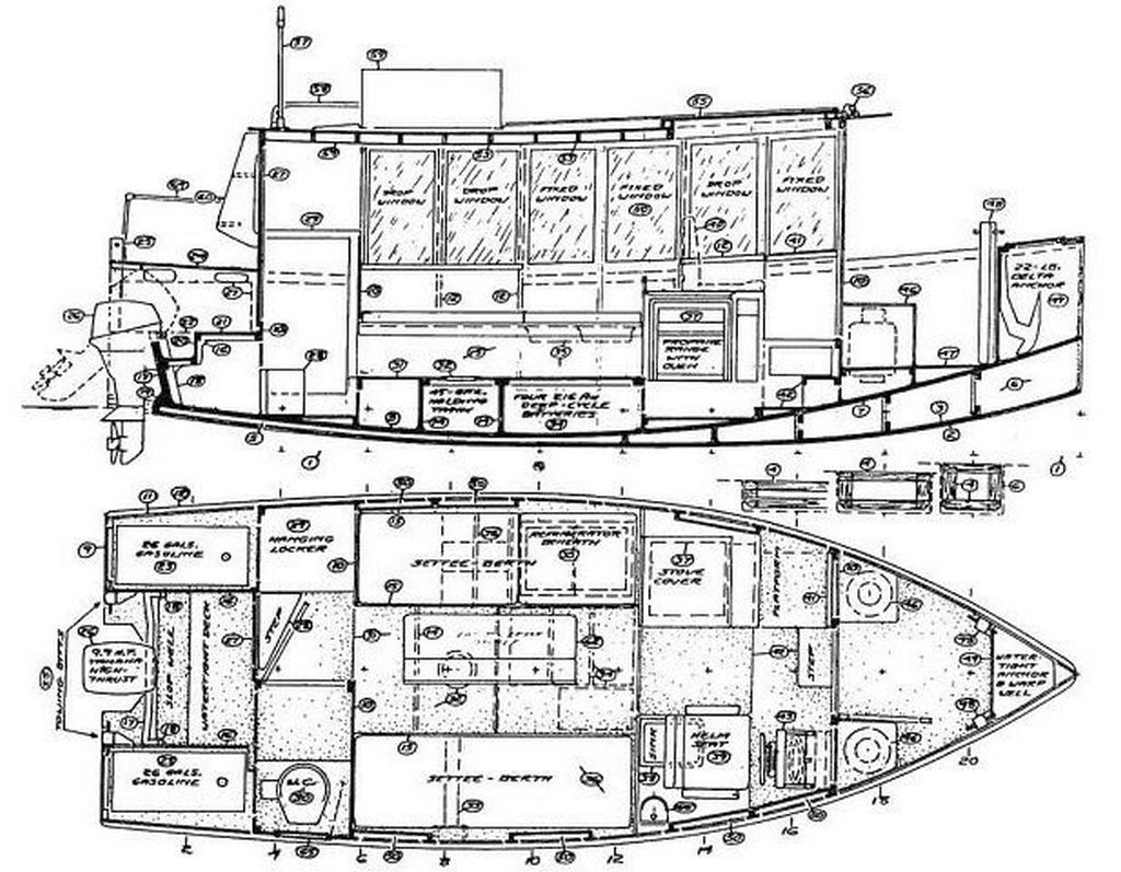

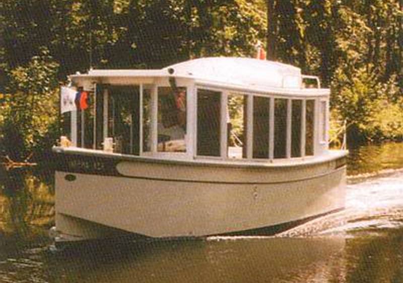

А лучше чтобы никаких "поплавков", так как это крайне расточительный перерасход материалов.
Хочется экономить - делайте в одном корпусе. Примерно вот так:
209066
Общий вид:
209067
Принципиальная компоновочная схема:
209068
Поперечные сечения:
209070
28 259
2 881
Хочется экономить - делайте в одном корпусе. Примерно вот так: Посмотреть вложение 209066
Общий вид: Посмотреть вложение 209067
Принципиальная компоновочная схема: Посмотреть вложение 209068
Поперечные сечения: Посмотреть вложение 209070
Соглашусь, хороший вариант.

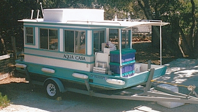

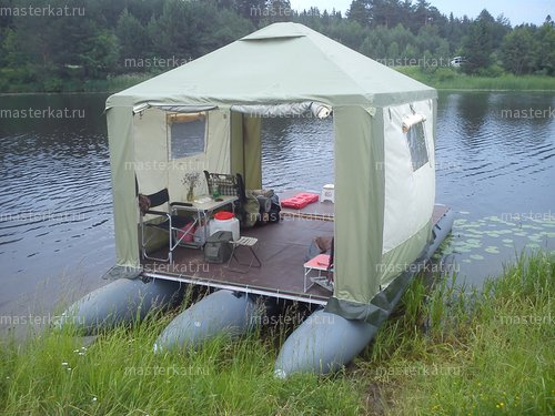

Клиент поставил на ал. Пантоны автодом, ямаху 30 (кстати вроде продает). По мне так очень даже классный вариант, без колхозинга и заморочек.....
Это известный вариант, видел такой у немцев
209072
только основу сложно транспортировать. Это штука хороша для спокойной реки или озер, где нибудь на Мазурских озерах в Польше.

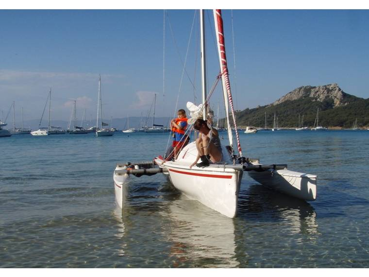

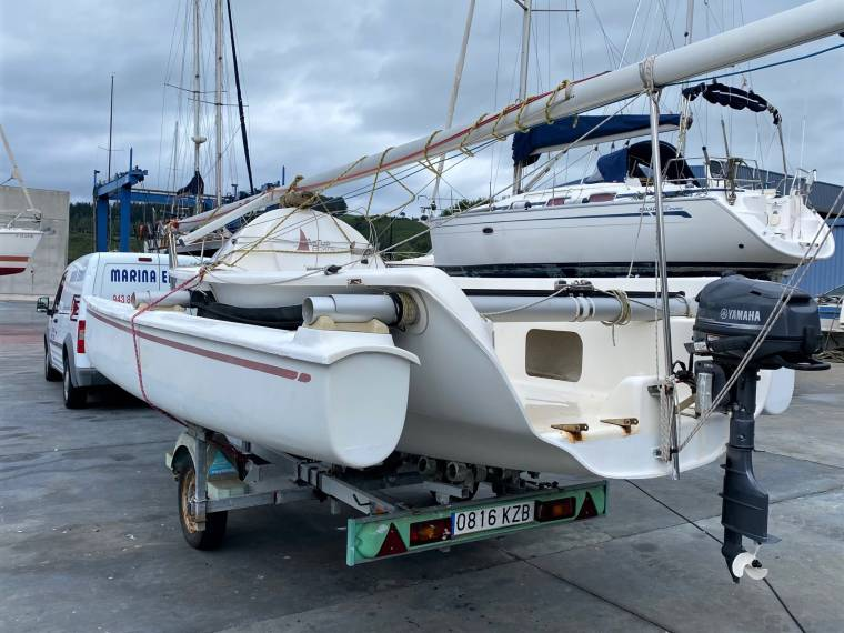

Эскиз продумываю. например есть вариант:
209073
но мне хочется по приезду на место быстро собрать.

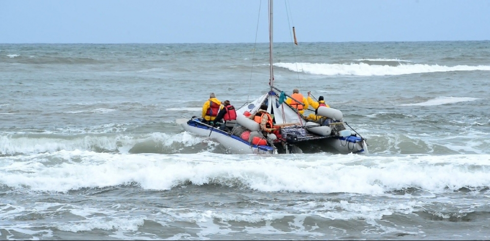

В принципе на похожих по морям ходят
209074
Но экстирим как на парусном катамаране мне не нравится.
