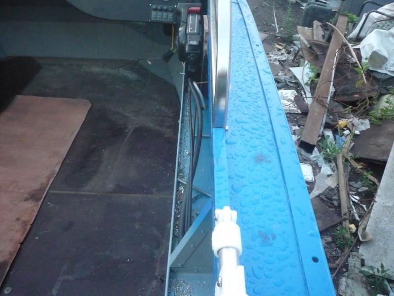

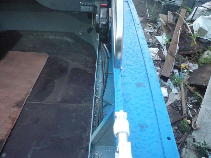

Очередной зачет .

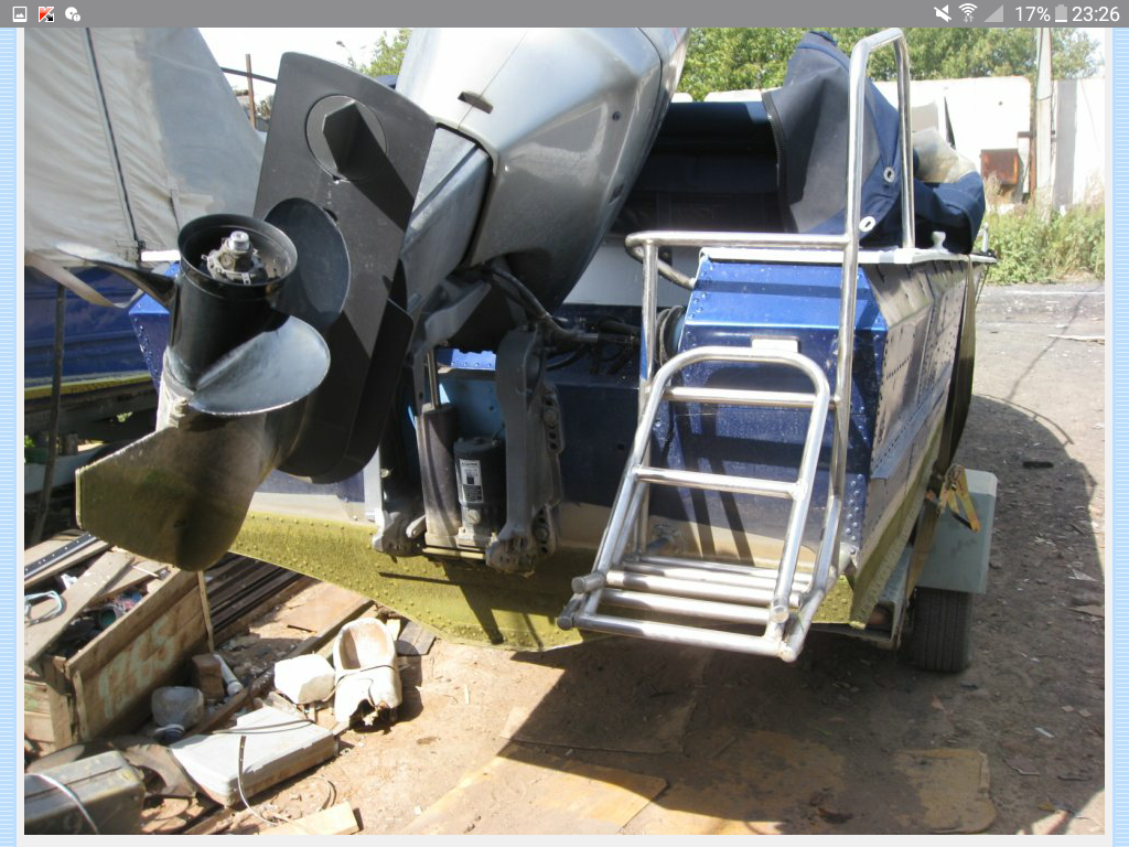

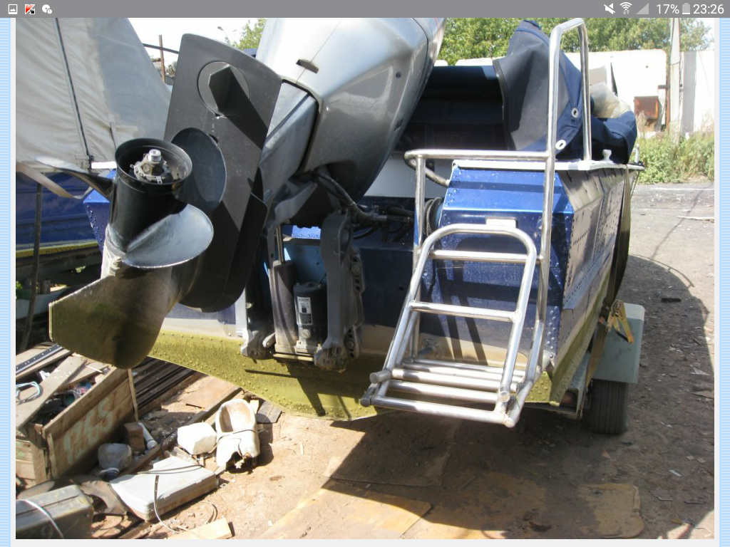

Из недостатков некчемный правый задний лючек , пользоватся им практически невозможно , так для симетрии пока новый , потом под ногами треснет - такова его судьба . На будущее ставь на эту сторону лесенку , она скрадет ассиметрию и на лючке с экономить можно будет.

Спасибо Олег за оценку моей работы и за твои советы, да я согласен с тобой на все 100% его предназначение на правой стороне не кчему там всё равно провода да троса проходят, но так захотел заказчик, лестница тоже была в проекте но он мне её не прислал, все материалы он сам закупал

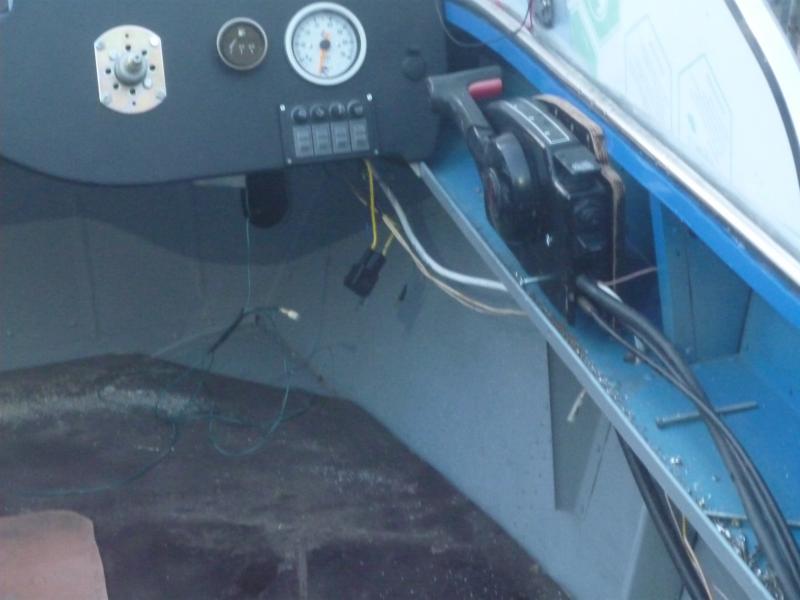

Коля, посмотри как у меня машинка врезана с вырезом потопчины и перегибом бульбового уголка на ней. Эти несколько сантиметров очень экономят место. Можно передние сидушки раздвинуть и нога не упирается в машинку. Если бы сейчас делал, сделал бы симметрично по другому борту.
Потопчину срезать по всей длине салона с обоих сторон , пространства еще больше , и все по прямой .

Ты мне это советовал, я помню. Но поразмыслив решил оставить полки накрытыми потопчиной. Поэтому так и поступил.
