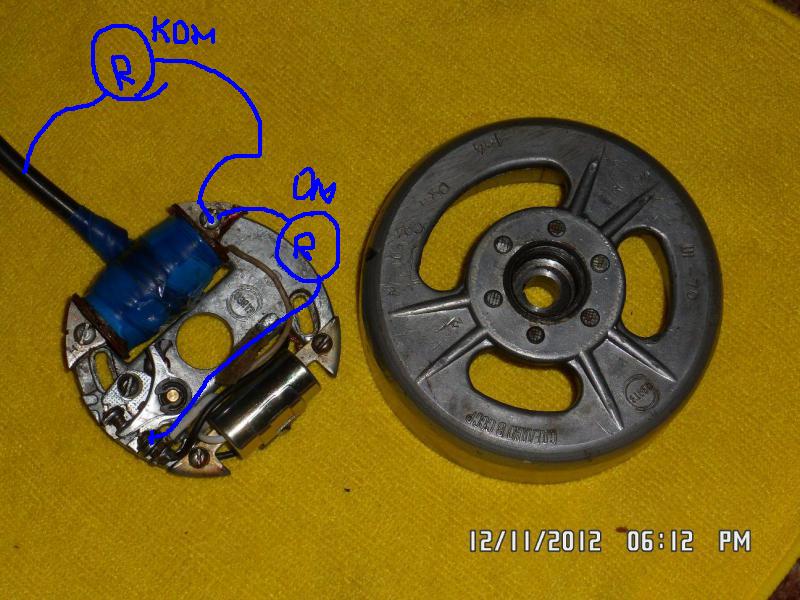

Здравствуйте!!! Мужики помогите оживить сдохший салют!!! Нет искры на контактном зажигании, при прокручивании прибор показывает на высоковольтном проводе отклонение стрелки до 60 V, Электронное зажигание не интересует. Хочу восстановить контактное оно проще.. Посоветуйте, что можно сделать? В чём причина? (что перемотать, намотать, поменять, что от чего подходит? мотор 70 года, почти новый!

Измерьте сопротивление обмоток в/в катушки. Точно не скажу, но обычно у первичной (низковольтной) 2-3 Ом, у вторичной (высоковольтной) 6-7 кОм. Прерыватель при этом должен быть разомкнут.

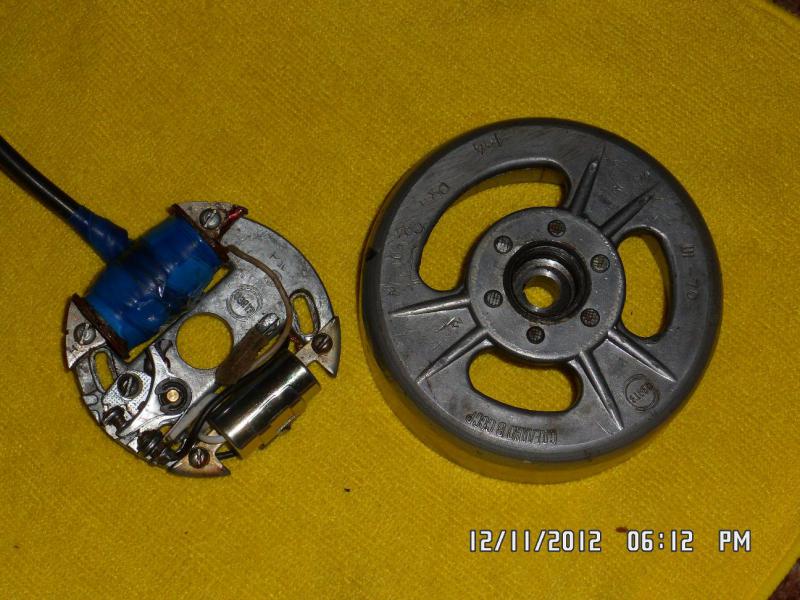

Наматывается катушки обычным проводом добытым из старого трансформатора, например лампового или транзисторного телевизора, направление высоковольтной обмотки должно совпадать с первичной обмоткой(она внутри намотана более толстым проводом и выглядит как на фото 1 )
Но я бы сначала порекомендовал еще раз перепроверить электриков.
В кулачки нужно зажать бумажку. Взять тестер какой-нибудь хоть китайский и измерить сопротивление обмоток.
Высоковольтная обмотка- между сердечником катушки и на колпачке свечи
Низковольтная обмотка между сердечником катушки и на проводе идущим на кулачек.
На пробой катушки вы конечно таким способом не проверите а на обрыв вполне.
Далее все зависит от того что увидите на тестере. Но лучше всего аккуратно снять верхнюю обмотку и подключить к первичной(внутренней) обмотке трансформатор ТЛМ от вихря( см пост выше).
Говорят что искра даже лучше становится
Можно конечно пробитую вторичку и на месте оставить, но это лишние городушки.

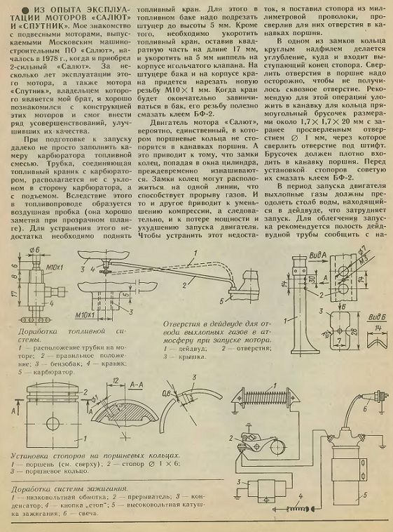

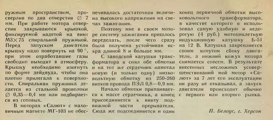

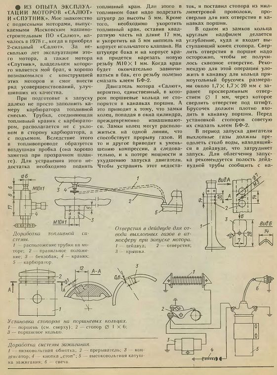

Статья из КиЯ №122 , стр. 80. Может быть пригодится.

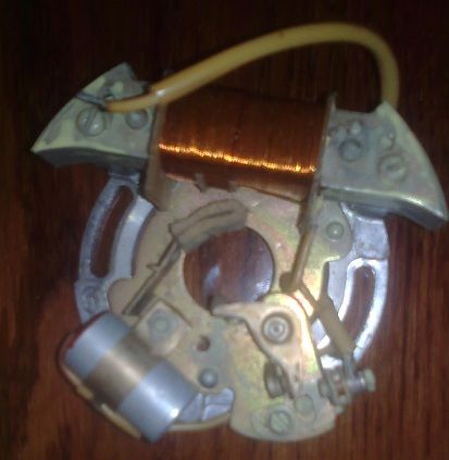

Достался мне мотор Спутник за символическую цену 1981г выпуска но без зажигания. В интернете вычитал что Спутник это переходная модель Салюта на котором используется магдино МБ-1 (от бензопилы Дружба Урал). Пошел в магазин отдал 500р. принес домой крутил его и так и сяк ну никак не подлазит.В инете пишут что надо что то подпиливать для того что б пролез высоковольтный провод. Плюнул отнес в мастерскую там говорят что нужно другое магнетто. Читал читал так и не пойму какое ? А где его найти это уже 2-й вопрос. Может кто подскажет буду признателен.

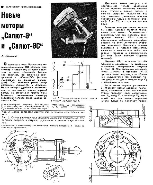

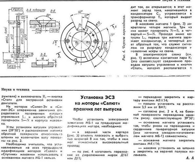

Салют-М и Спутник до 1983 г. комплектовались контактным магнето МС-1 (фото в начале этой темы) с катушкой ТЛМ. Что-бы поставить на них магнето МБ-1 нужен новый маховик, переходник и др. ( КиЯ № 111 , стр. 21-23).
