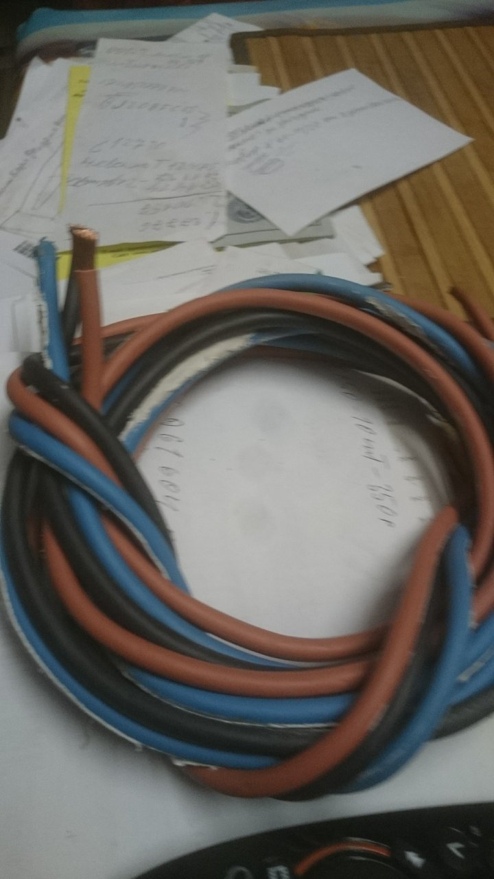

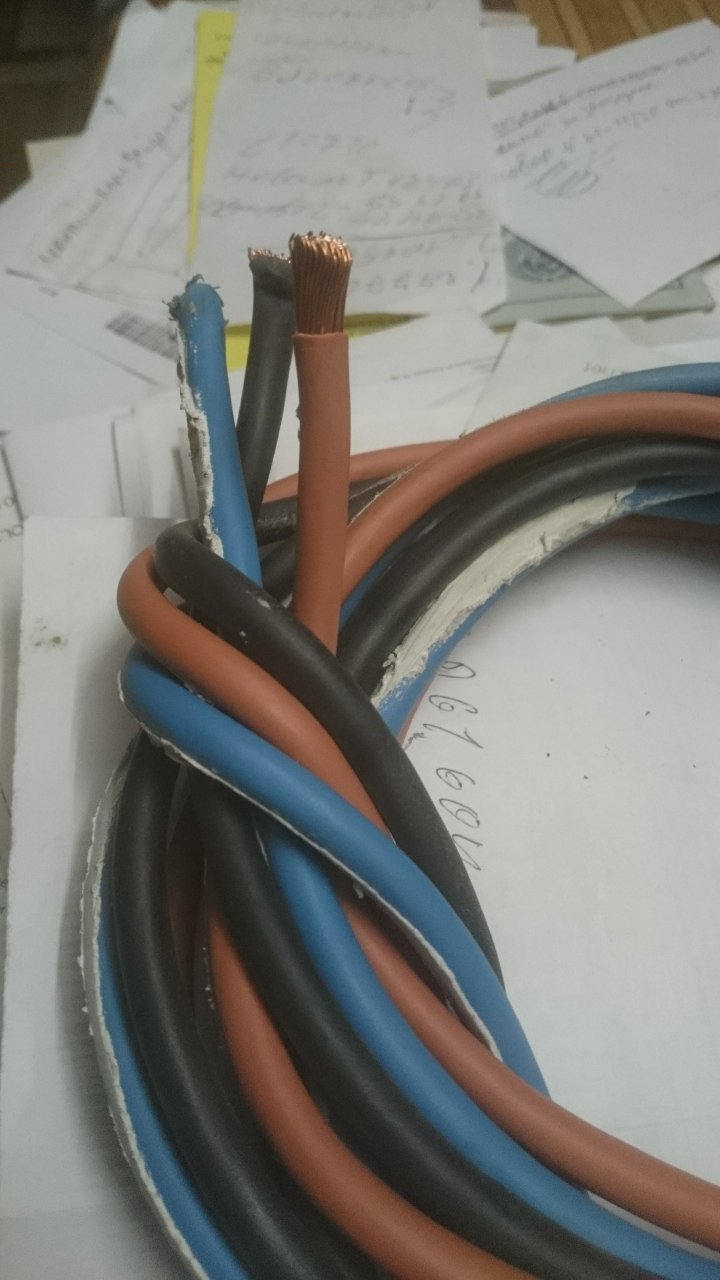

208592208593 диаметр провода без изоляции 6мм, изоляция чёт непонятная, резина - не резина??? Хз, кусочек подожгу сейчас, посмотрю чем вонять будет :crazy:
3 914
Изоляция ПВХ. Провод 16 мм2.
Резиновая изоляция в толщину, около 3 мм на стенку.

Но изоляция отличается от того же пвс , мягче как-то. Мля, подпалить забыл, тут звонки достали.......
3 914
Так оно это- Алексей, провод то будет подвижным только на участке лодка-мотор.
А там можно и совсем "дубовую" изоляцию. Главное что бы она не перетерлась и не полопалась, в местах укладки на моторе и лодке.
Ну и немного из ТУ, для электропроводки судов.
В общем, если совсем коротко, то вся силовая электропроводка, должна применяться в резиновой изоляции.
У меня с мотора, два жгута проводов. Резина. Со стартера силовые, то же резина.
Когда то делал ПВХ. Не выдерживает изоляция частых изгибов и минусовых температур. (осенью бывает и в -5 ходим) Лопается со временем, со всеми вытекающими.

Подпалил, резиной воняет.

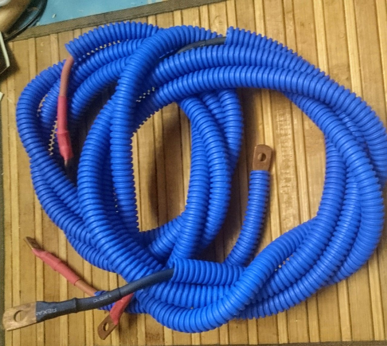

Замандячил провода, гофра полипропиленовая , говорят что самая УФ стойкая. Надо будет ещё на концы гофры термоусадку надеть208938
3 914
Термоусадку не стоит, делать. Гофра должна вентилироваться, иначе от повышенной влажности, а она на воде и так не малая, медный провод будет быстро окисляться (зеленеть)
А окисел- это дополнительное сопротивление провода и плохие контакты провода в клеммах.

Да гофра до медяшки не доходит, мне просто не нравится что она на проводе болтается и концы не аккуратные, обгрызенные - смотреть противно.:(
3 914
Так ведь концы под колпак зайдут. А вторые в лодку. Вот и спрячутся "огрызки".
