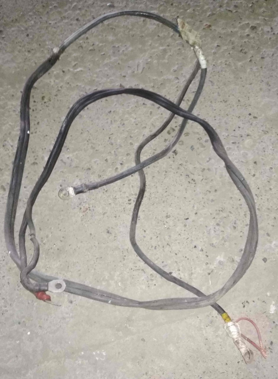

Извиняюсь, что задержался с фото кабеля. Кабель примерно 2,2м, но в нескольких местах имеется повреждение изоляции.

Спасибо, но немного поздновато. Вчера для оснащения своих кабелей(халява) потратил немного денег и покупать второй комплект как то уже и не к чему. Что им валяться просто так.
На продажу выстави .

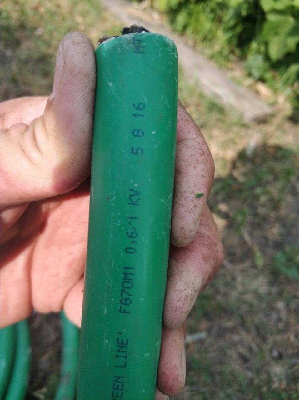

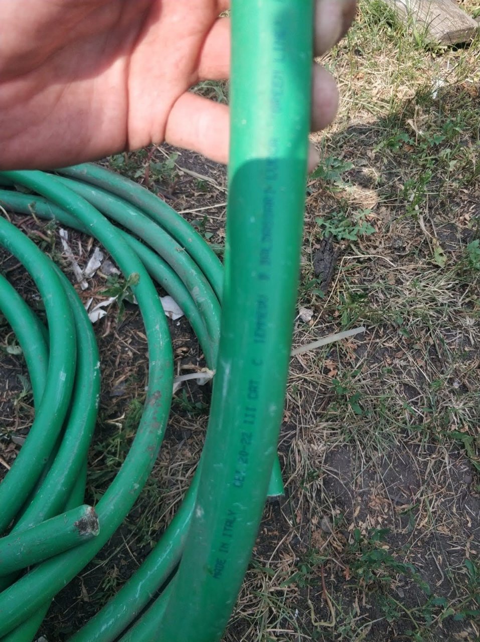

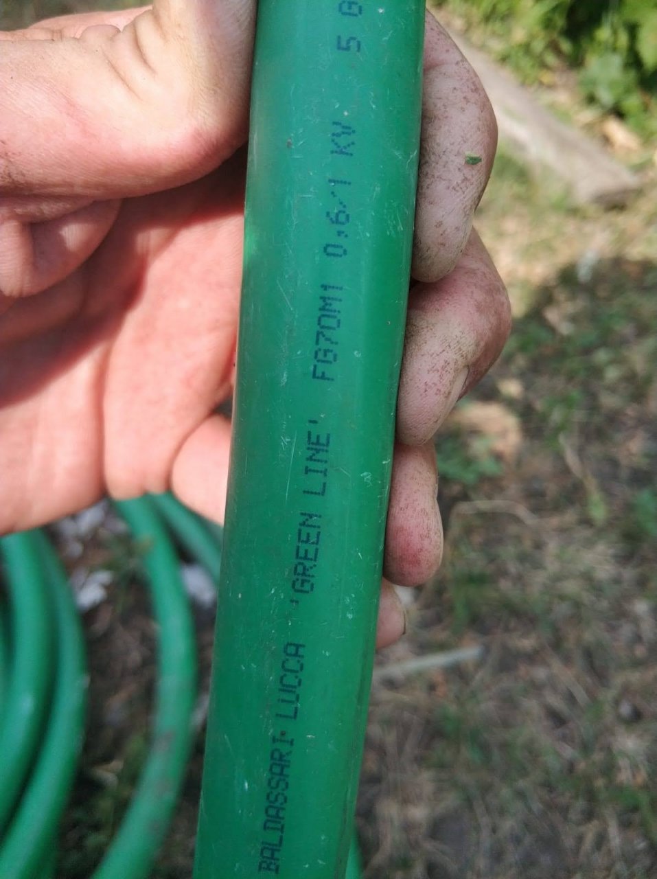

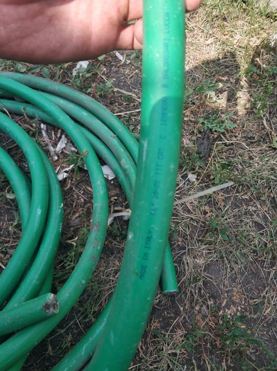

Вот сфотали кабель, какой то съука итальянский......209573209574209575

Это тот что с чердака?
Судя по маркировке 5 жил, 600 вольт = 0,6кV, сечение 16 мм2.
А материал изоляции, надо искать в справочнике, по маркировке.
Да, с чердака :yes:. Дак поджигал - резиной воняет.
Я уссался , на рынке продаван всякой электрической лабуды мне усирался доразывать что кабель меньше 10 квадратов - показывает кабель с жилой толщиной в палец и говорит что вот 16 квадратов....... :unknown:, наверное продать мне очень хотел.:crazy::D:D:D. А я у него наконечники гидравлическим прессом обжимал , съука 50 рублей один наконечник.

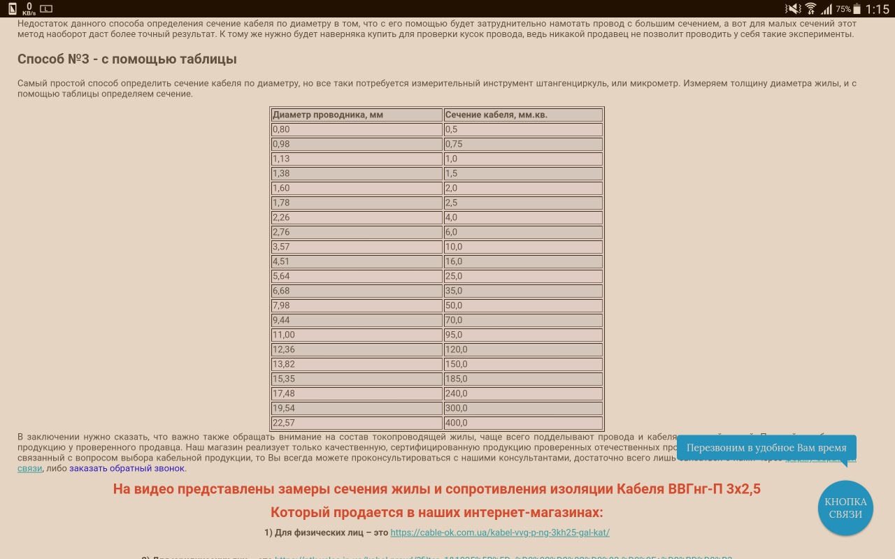

Вопрос то этот совсем не сложный. Если нет маркировки, измеряем диаметр одной жилы и считаем их количество.
Дальше смотрим сечение измеренной жилы по таблице и умножаем его на количество тех же жил.
А так же, сечение не сложно и самому рассчитать. Формула площади круга, всем была доступна ещё в школе.
S = π * r2, где r — это радиус, π — это константа, которая выражает отношение длины окружности к диаметру, она всегда равна 3,14.
Вот и всё.

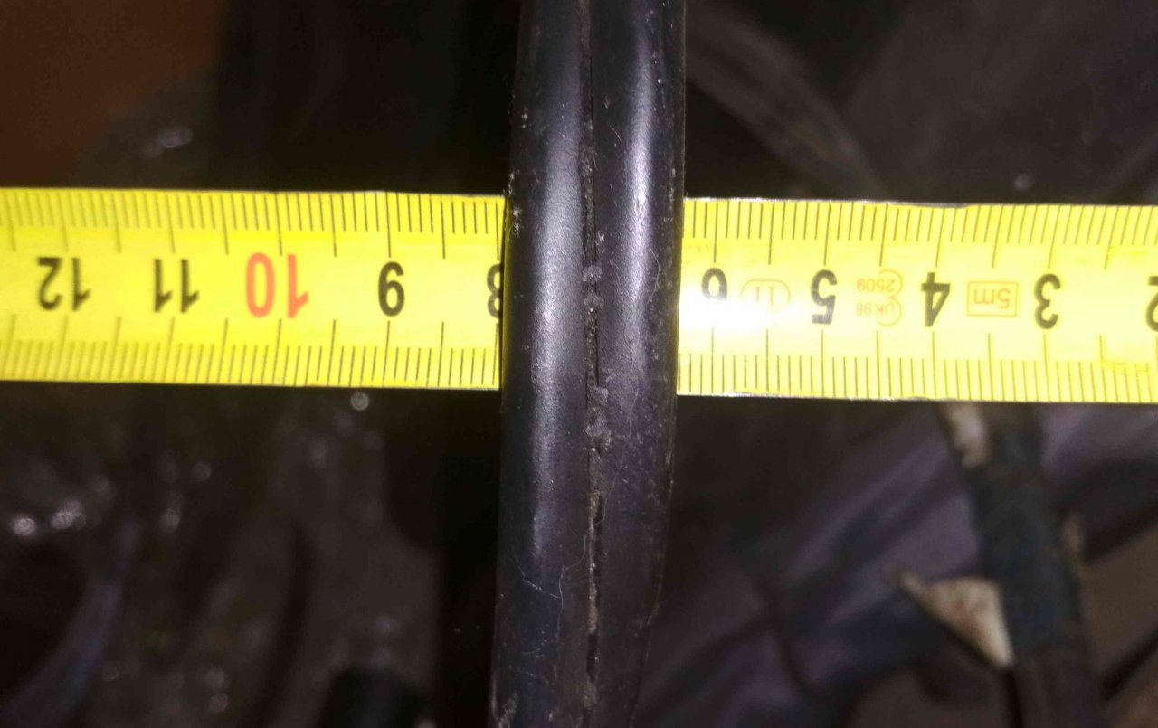

Андрей, дык в интернете таблицы диаметров и сечения есть, я по ним и прикидываю 209578
