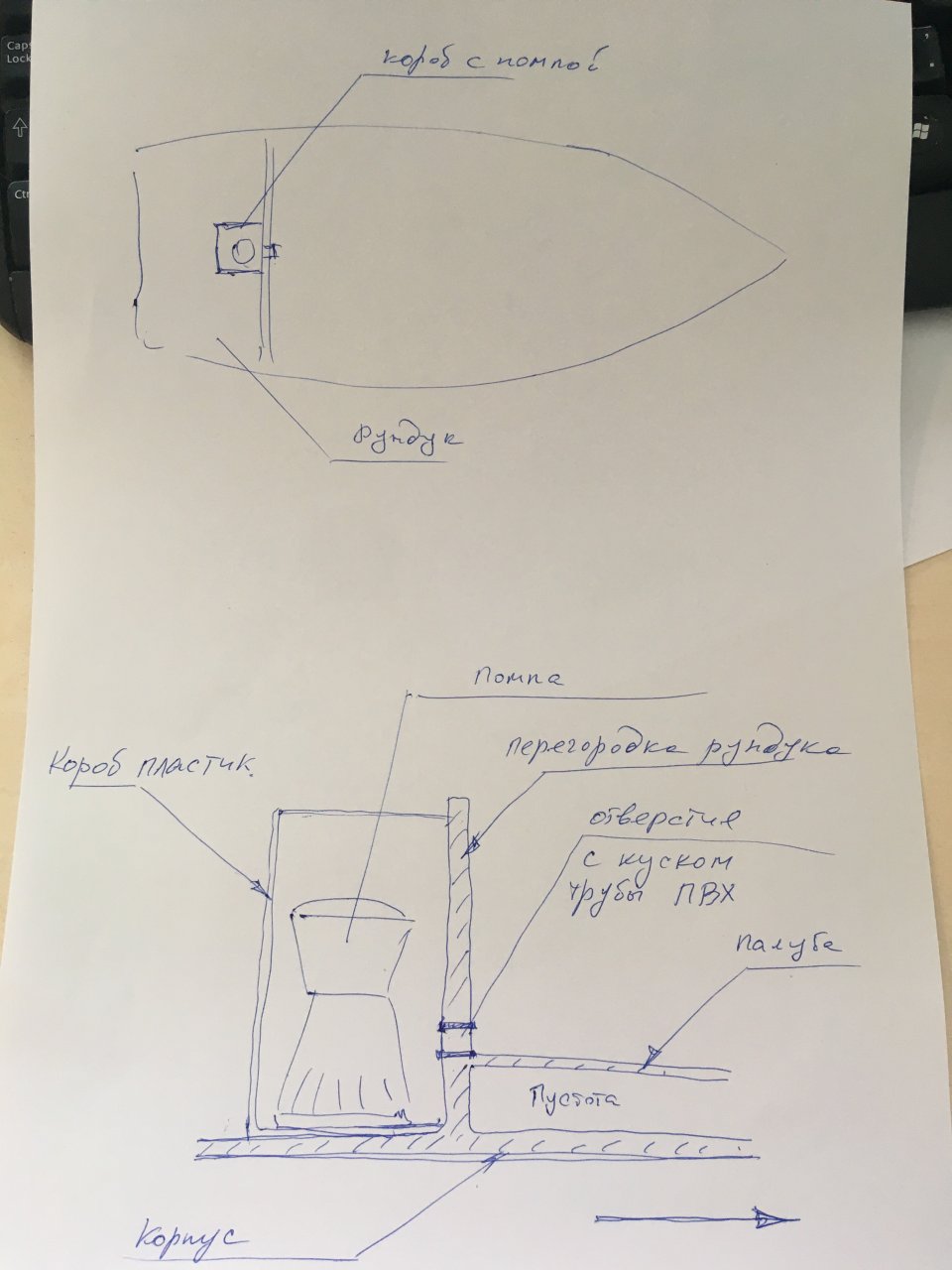

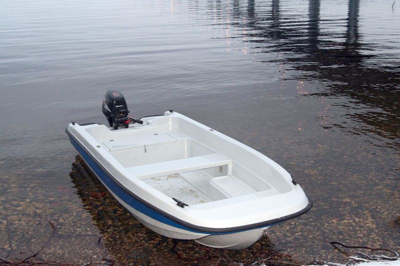

Лодка Cayman 36S, стеклопластик (см. фото). Планирую установить помпу, но не очень понимаю как правильно сделать. Лодка двухкорпусная, то есть верхняя и нижняя часть корпуса независимы друг от друга. Вода собирается в верхней части под ногами, поэтому логичнее помпу поставить там, но тогда помпа будет мешаться под ногами. Второй вариант — установить помпу в заднем рундуке (то есть в нижней части корпуса), а в верхнем сделать отверстие, через которое вода будет уходить в нижнюю часть. В общем посоветуйте, пожалуйста.

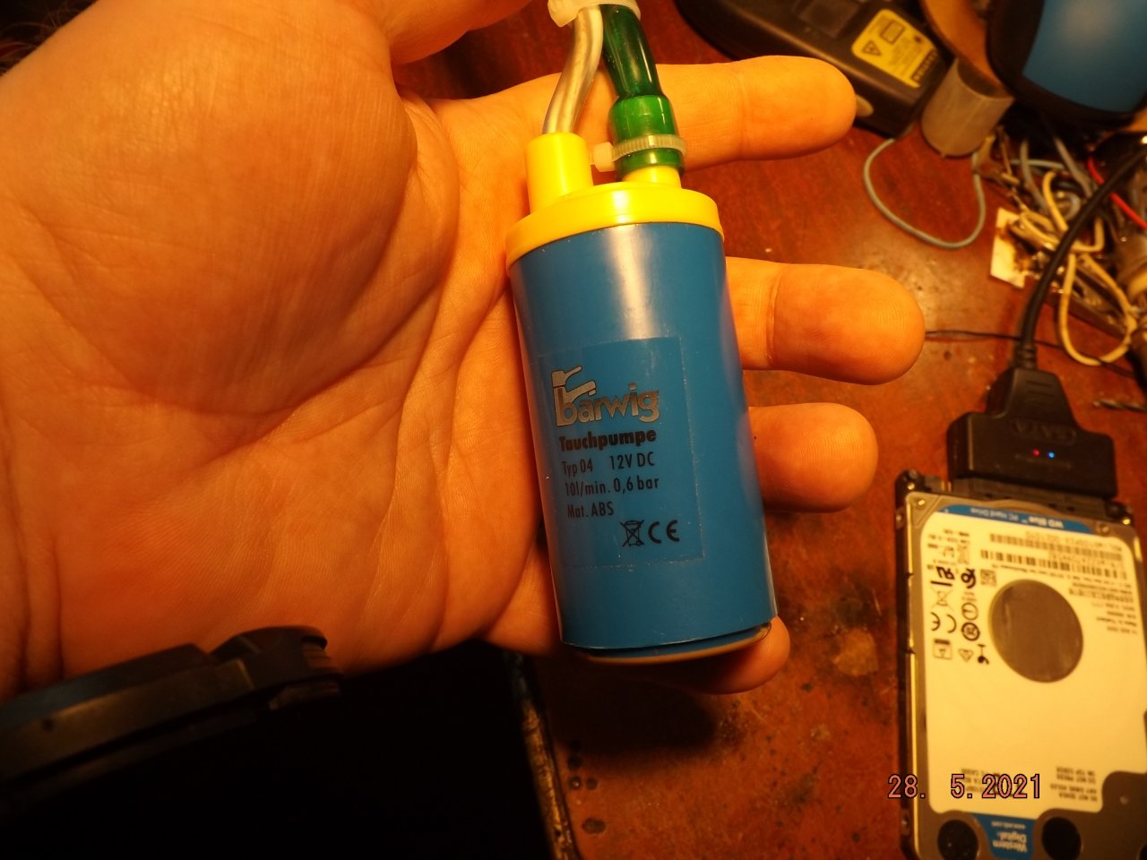

Вот такие мелкие устанавливаются по углам, и не мешаются. Откачивает любой ливень и брызги.

Не знаю, насколько понятно нарисовал... У меня так было устроено и прекрасно работало. Высота короба под самую сидушку, чтобы точно не перелило если лодка, например, под ливнем без присмотра останется. Короб делал из вентканала, полистирол. Отверстие с трубкой очень тщательно загерметизировать эпоксидкой или герметиком.

В гугле набрал водяная помпа на 12 вольт, сразу вылезло : https://www.ozon.ru/product/nasos-pogruzhnoy-12-volt-247823397/?utm_source=google&utm_medium=cpc&utm_campaign=MSPT_Product_Shopping_Smart_merchant_SSC_normal&gclid=Cj0KCQjw5uWGBhCTARIsAL70sLJTcg2eOZ3xknAUGZVBp96IJsCt4POH4qNG0sW1NHjUpaYbupWUseEaAjZtEALw_wcB
Эта чем хороша - поднимает воду на 6 метров, лодку откачать, помыть, помыть машину, приделать к душу, и т.д.
