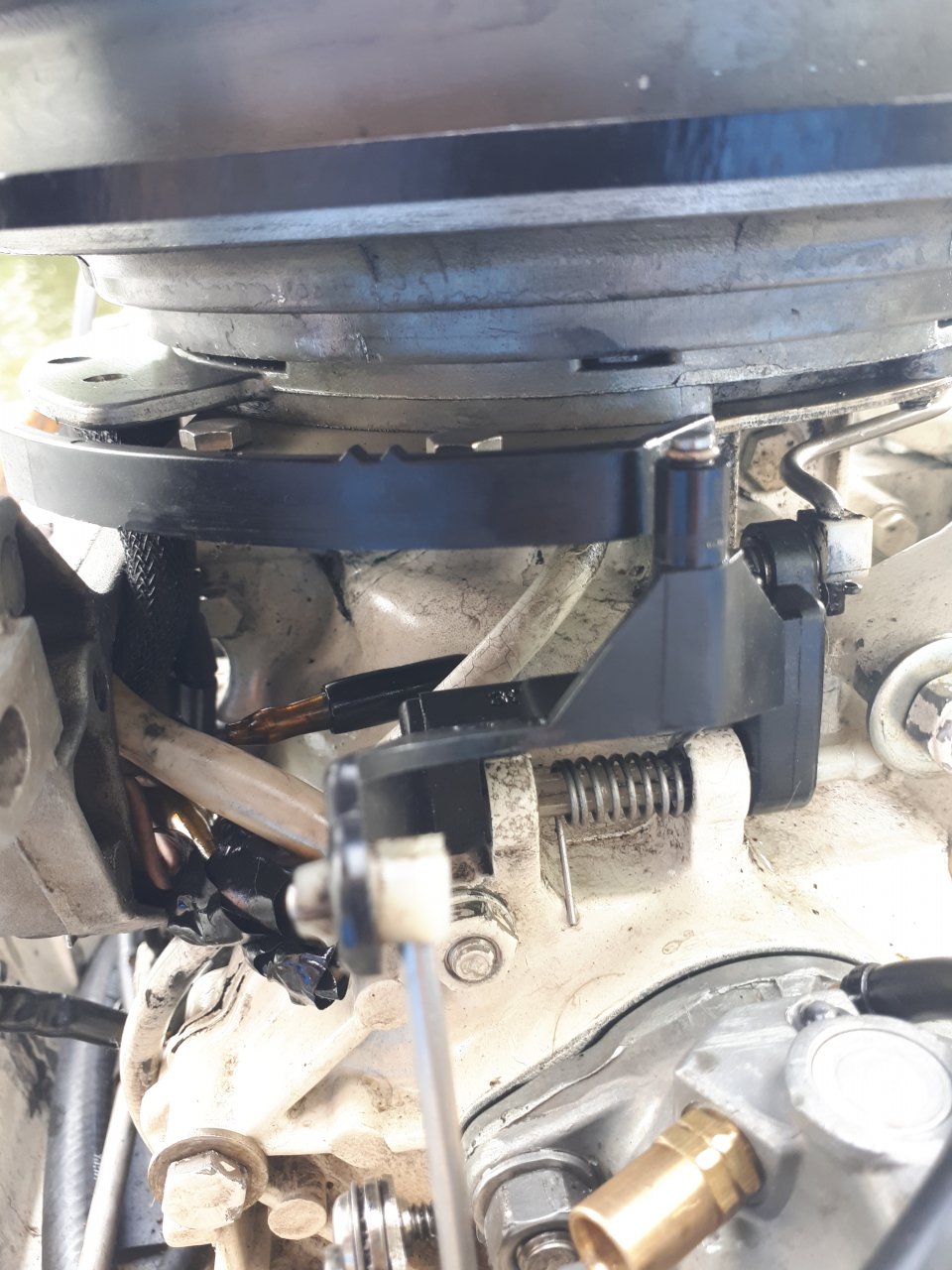

Так пишет что свечи мокрые. Не Иосиф, это слишком позднее зажигание. По фото видно - должно стоять по меткам а ушло глубоко в минус. Почему так сбилось хз, информативных фоток нету, нипанятна однако.
21 052
1 381
Алексей, путь поиска состоит из наиболее простой причины к более сложной.
Я плохо вижу саму плиту что бы судить о зажигании.

Ну тогда надо думать. Странно что с таким поздним зажиганием заводится на полном газу.

Сними видео без колпака, манипулируя газом, желательно морду и правую по ходу сторону.
И не слушай никого. Про топить.., ямахи и прочее

Я тут на фото ТС наблю(я)даю на поддоне, рядом с приводом ОЖ, какую-то деталь, вроде пружины от раскладушки. Разясните, мине убогому, ея предназначение и смысловую нагрузку? Вроде , при применении родной тросовой системы в таковой приблуде не понятно смысла, да и родной пружины там хватает... Какой - то колхоз на основе ДУ от Вихря\Прогресса?? :hahaha:
И второе. Совет - не утруждаемся регулировкой МАКС оборотов. Сколько ручка выкрутит, столько и хорошо. Даже наоборот - откручиваем красную "соску" на 2-3 мм, и пока забываем о ней. Да и после не вижу болшой необходимости. Просто, если после БАЗОВОЙ настройки захочется соорудить моторчик чуть-резвее, достаточно добавить 1-2 мм опережения снизу, на минималке, и не заморачиваться максимумом. У меня там при максимуме газа остается минимум 0.5 мм. Не забываем - тут все приводы имеют некоторые люфты, и ловить сотки нет смысла.
Да. На данных моторах имеют место быть 2 (ДВА) разных карбюратора. Лень искать партнамберы, но это не существенно для начала, надо просто помнить, что у одного начало регулировки ХХ начинается от 1.5 оборотов от минимума, а у другого - от около 2-х. Одному надо закручивать регулировку, по типу карба Меркюри, у второго - откручивать, возможно до 2.5-3 оборота... Но ОМС заводится и так, и так - дальше идет регулировка!

А вот почему зажигание ушло-уехало в голубые дали??

Да нет - у ТС основание было повернуто на минус градусов 30, если не больше:shock:, а если после регулировки мот заработал - выходит, маховик на месте и шпонка целка.
У самого были похожие проблемы на 25-ке 98. года, сбито всё, что можно и даже нет, но там хоть причина понятна - ирландец с отвёрткой, и что самое страшное - с инициативой! Хорошо, хоть ключей гаечных у него не нашлось... :crazy:
Я даже не думал, что зажигание можно так глубоко в минус закопать... Такое видел на одном старике эвине из 30-х годов, но там таким макаром обеспечивали реверс - намотал шнурок против часовой стрелки, передвинул ручку жиги наоборот, и запускай себе на здоровье, но раком.

Так и грибок ограничивающий УОЗ не при чем и кривая хитрая тяга с бобышкой. Я тоже не понял.
