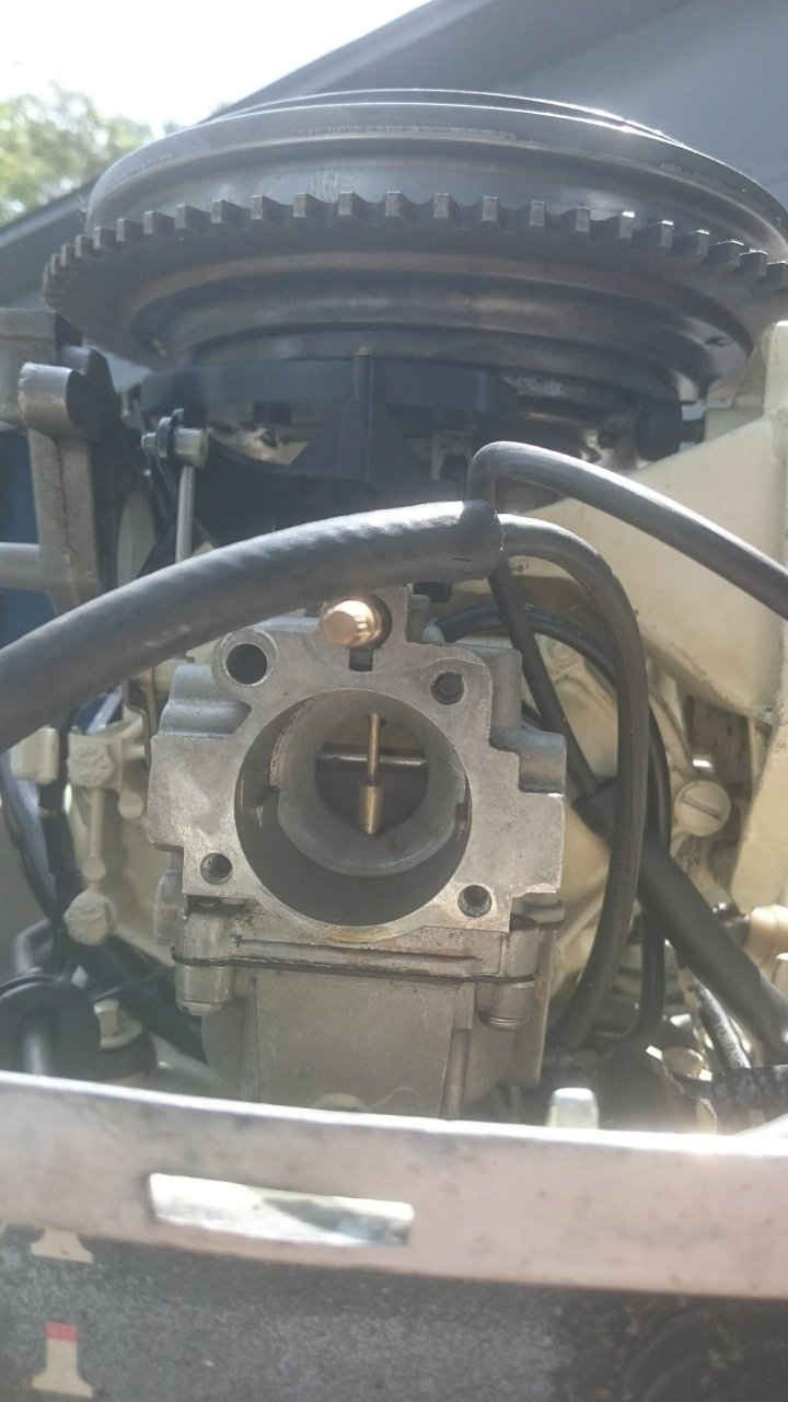

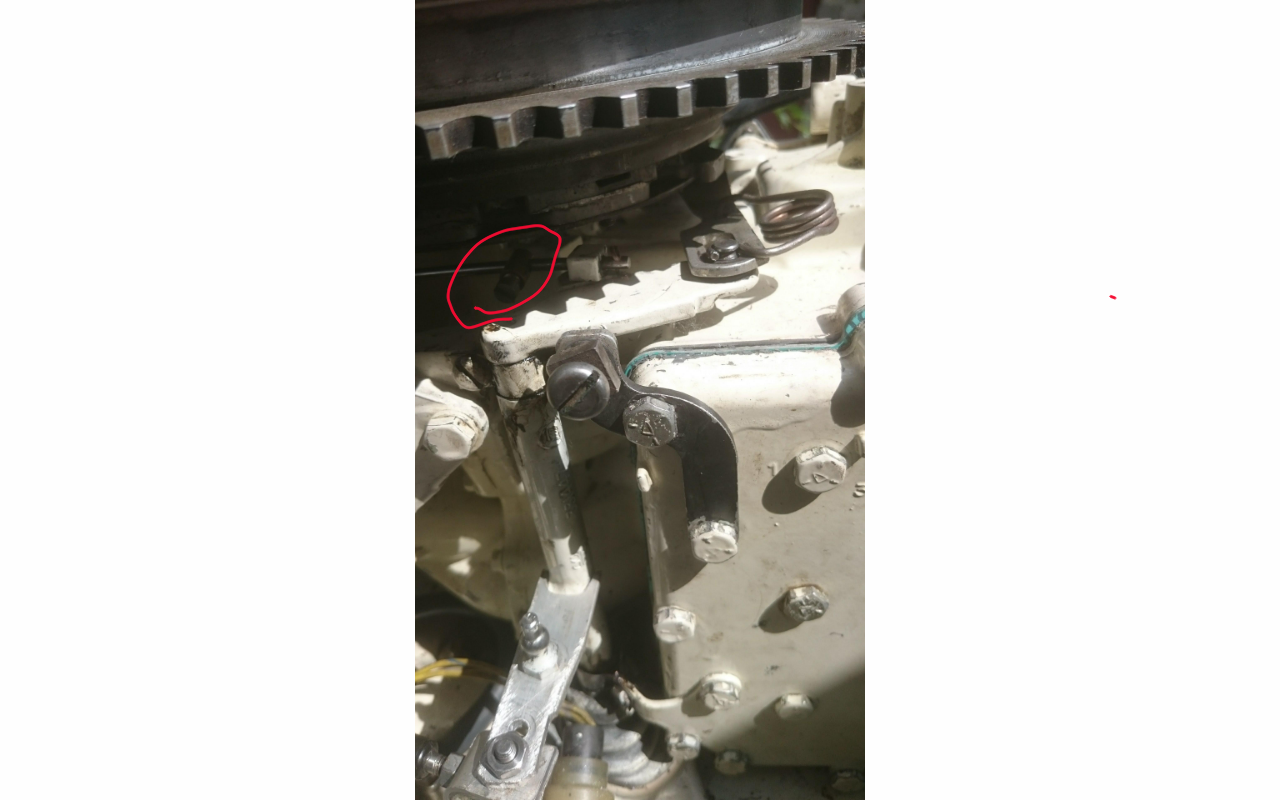

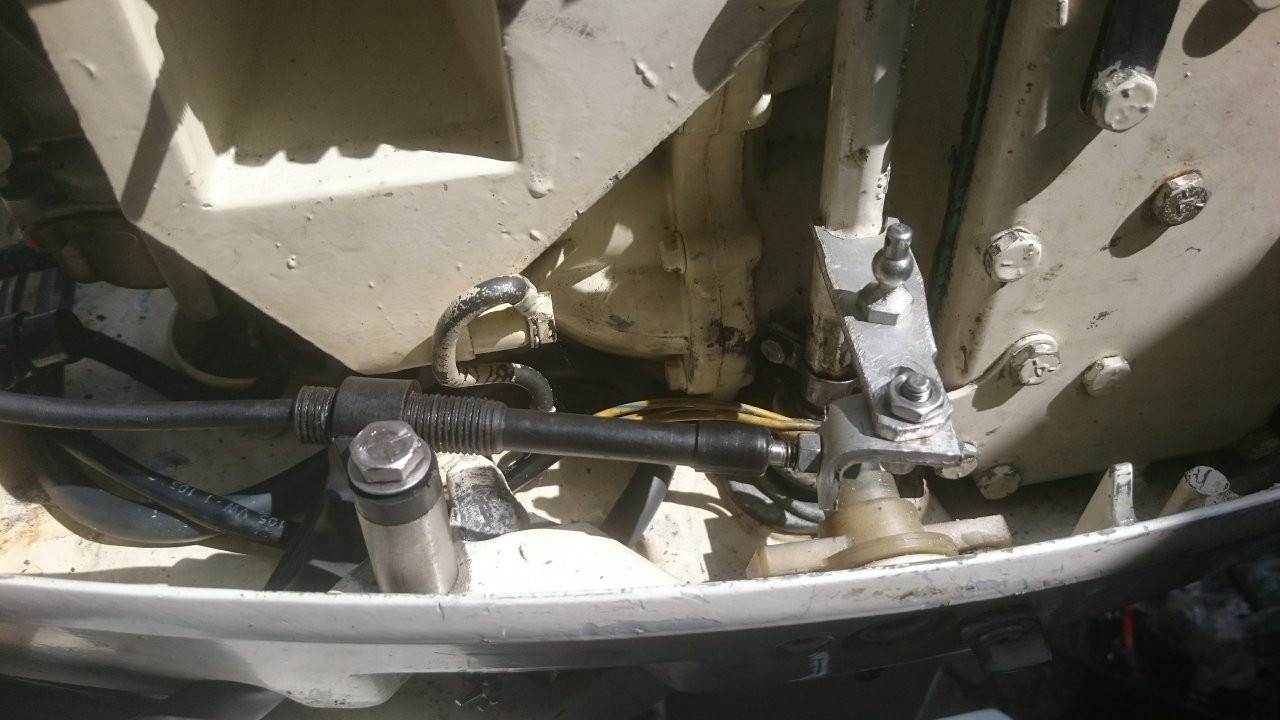

У меня трос родной, по резьбе подводил зажигание, без результата, не заводится без газа
Значит или делать пластину с ограничительным винтом или регулировать тросом чтобы на минимальном газе ролик стоял по меткам. То есть как раз за счёт резьбы на тросе. Сделай фото этого узла чтобы было более понятно, потому что у разных годов он по разному сделан.

Сделай фото с полным открытием дросселя, фото со стороны карбюратора и со стороны троса.
Минимальный газ это значит ручка на румпеле полностью выкручена на мin?
Сфоткать сегодня не смогу. Дроссель при полном газе открыт на 1/2. Короче думаю завтра попробую все по ссылке настроить. А вы если можно сделайте фото как у вас настроено зажигание. За ранее спасибо!!

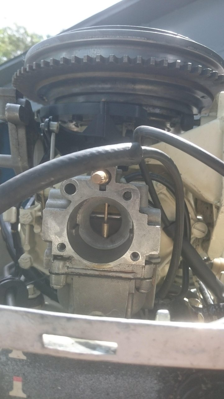

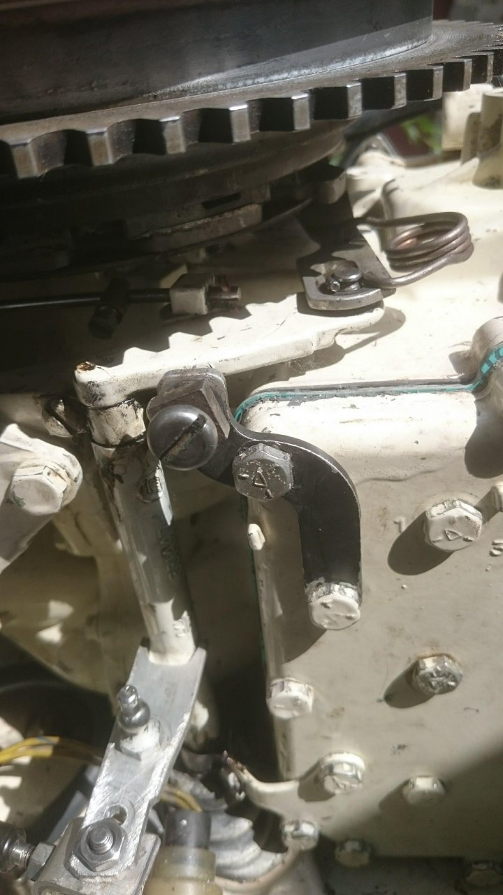

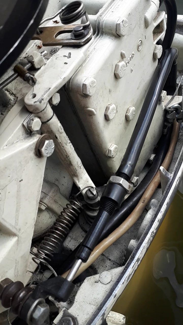

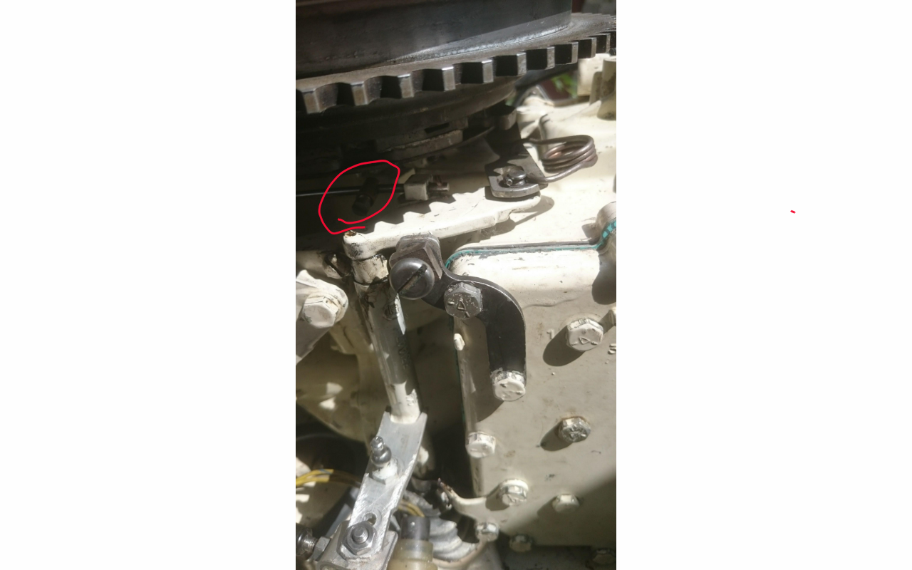

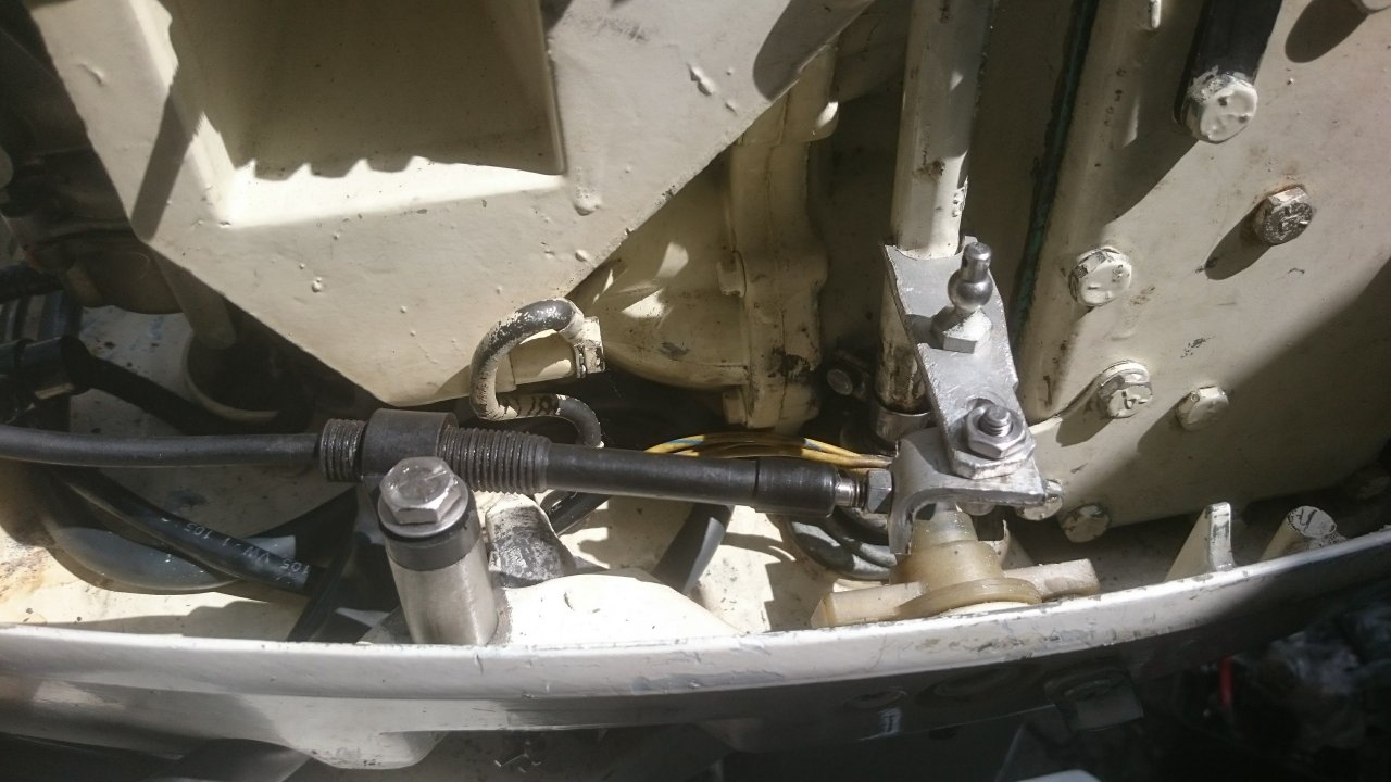

Пока румпель дособирал, успел только со сброшенным газом - съука ливень вхерачил.....

206785положение троса при полностью сброшенном газе,206786карбюратор с зажиганием,206787пластина с болтом ограничения позднего зажигания. 206788передвигая этот стопор регулируем диапазон открытия заслонки.
Кстати на вертикальной штанге внизу, в районе крепления дистанции должен быть болтик с пружиной. Он регулирует позднее зажигание. У меня было так, просто я всё переделал.
