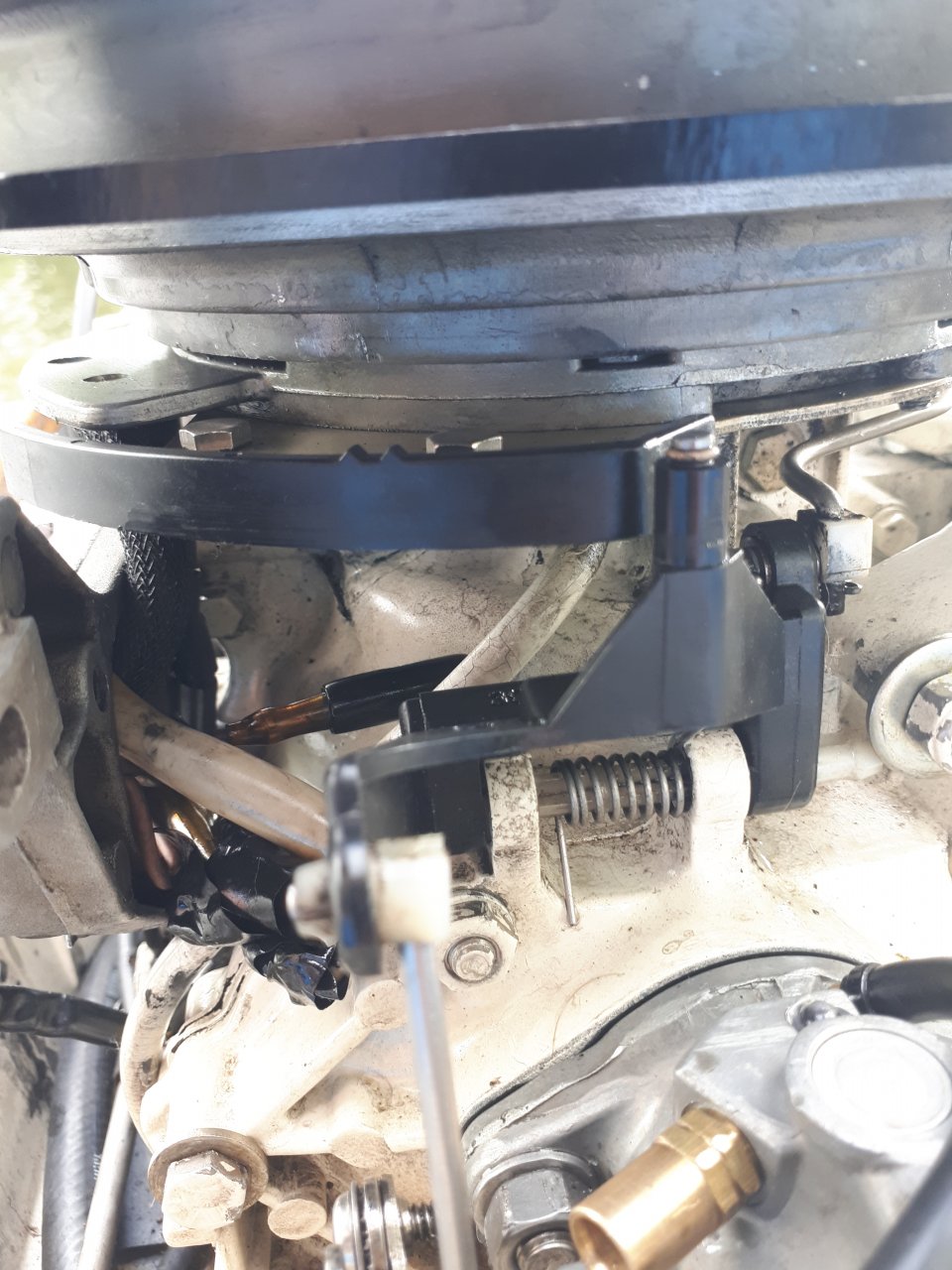

Мужики подскажите может у меня зажигание сбито?

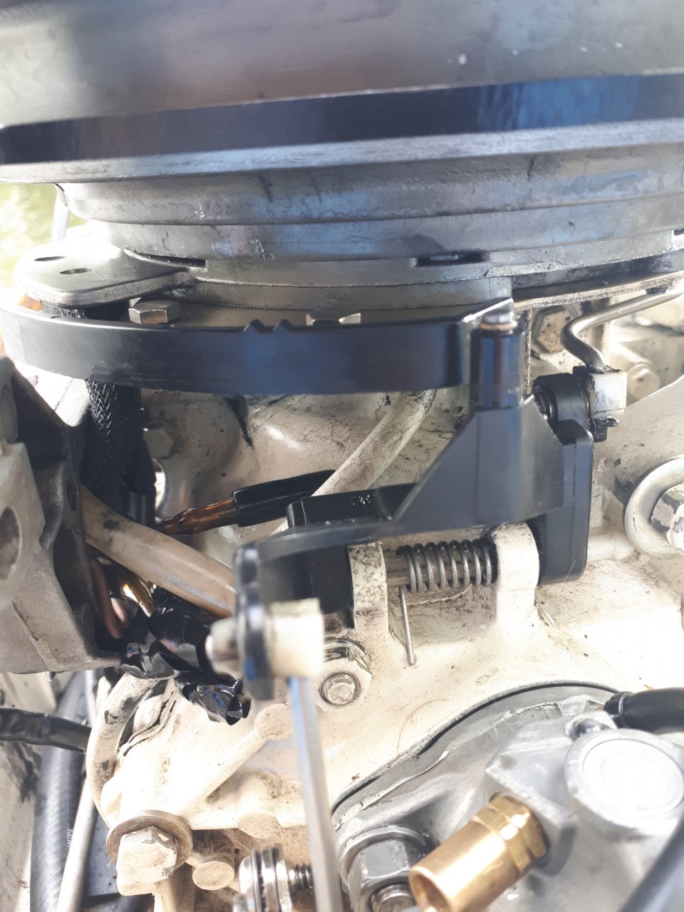

Да, при сброшенном газе ролик карбюратора должен быть между двух меток на тарелке зажигания - их видно на чёрном полозе , по которому ролик крутится, у тебя на фото очень хорошо видно что зажигание слишком позднее. Завтра могу снять как должно быть.

Я понимаю что должно быть между меток, не понимаю как это сделать:unknown:

Тросиком который с румпеля идёт регулируется. Сделай фото чё там у тебя.
Могу завтра снять как у меня, хотя и колхоз но принцип понятен

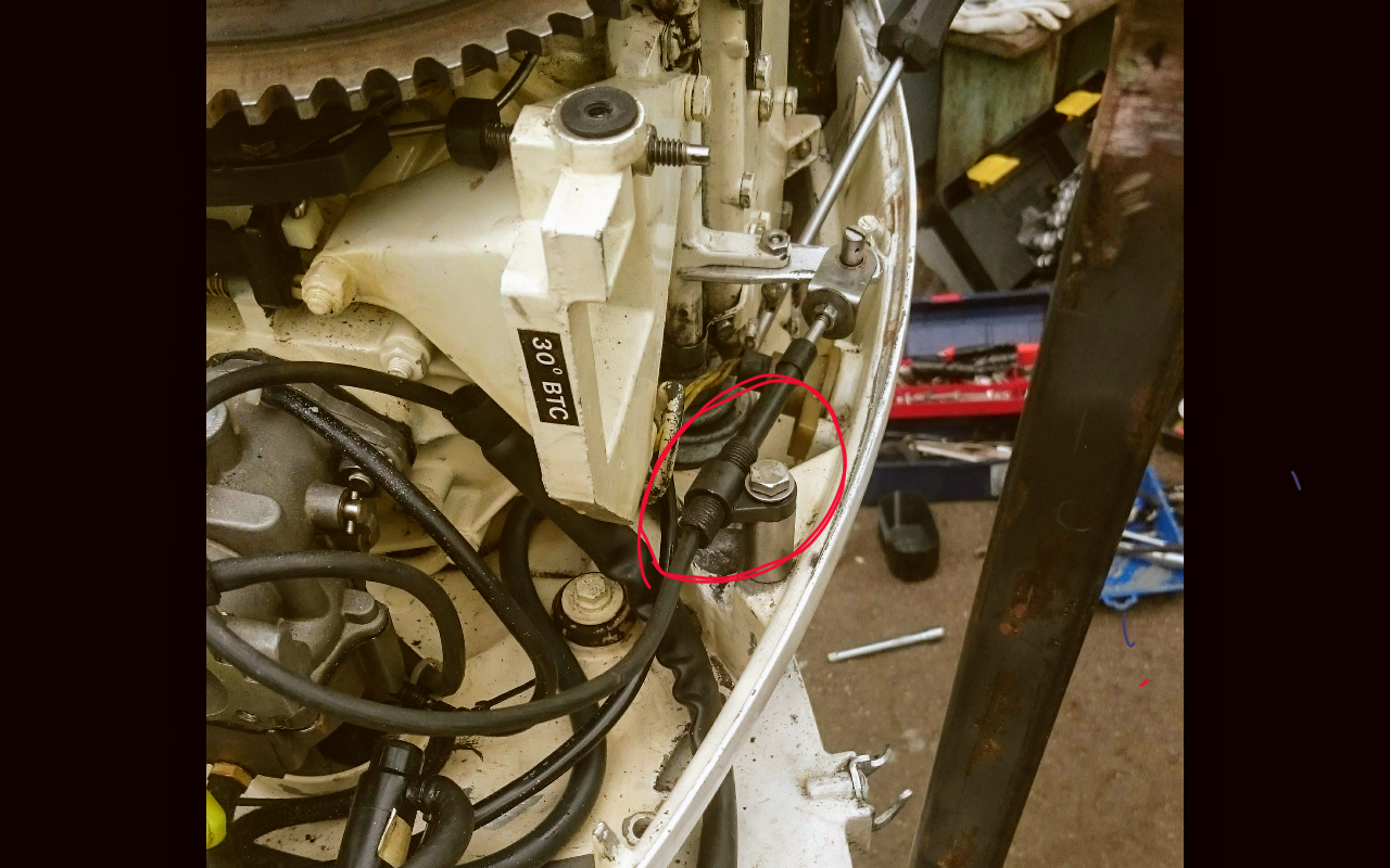

Выше "Чугунный Заяц" Юрис :snimau shlyapu: привёл отличную ссылку по регулеровке, но есть ещё один узел, который регулирует и опережение и открытие заслонки, нашёл старую фотку, отметил красным. 206719двигая за счёт резьбы вперёд - назад подбираем оптимальную амплитуду поворота тарелки и только потом регулируем ограничительными винтами раннее- позднее. Но если этот узел никто не трогал, не менялся трос или румпель, то сначала пробуем ограничительными винтами по ссылке.

Не могу найти у себя этот ограничительный винт ( по ссылке которую прислал Юрий он рис. 3) в этом месте у меня ничего нет
Выше "Чугунный Заяц" Юрис :snimau shlyapu: привёл отличную ссылку по регулеровке, но есть ещё один узел, который регулирует и опережение и открытие заслонки, нашёл старую фотку, отметил красным. Посмотреть вложение 206719двигая за счёт резьбы вперёд - назад подбираем оптимальную амплитуду поворота тарелки и только потом регулируем ограничительными винтами раннее- позднее. Но если этот узел никто не трогал, не менялся трос или румпель, то сначала пробуем ограничительными винтами по ссылке.
