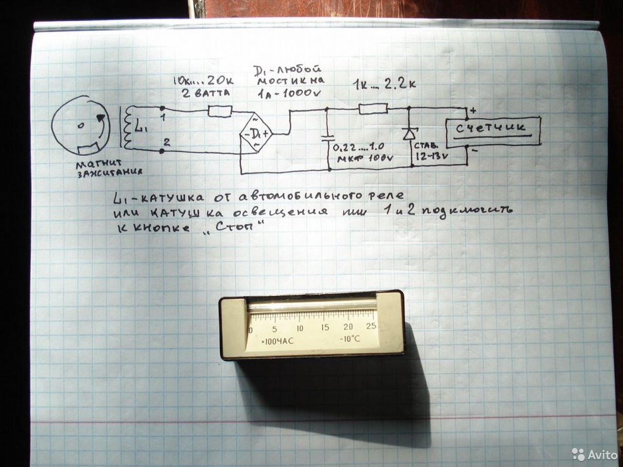

Я всегда пользовал вот такой счетчик моточасов, никаких батареек, никакой электроники.
У дедов на толкучках 50-100 рублей.
Интересно, в Питере человек продаёт с моей картинкой.

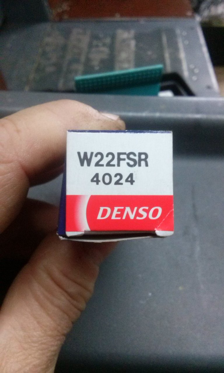

Денсо считаются намного надежней
