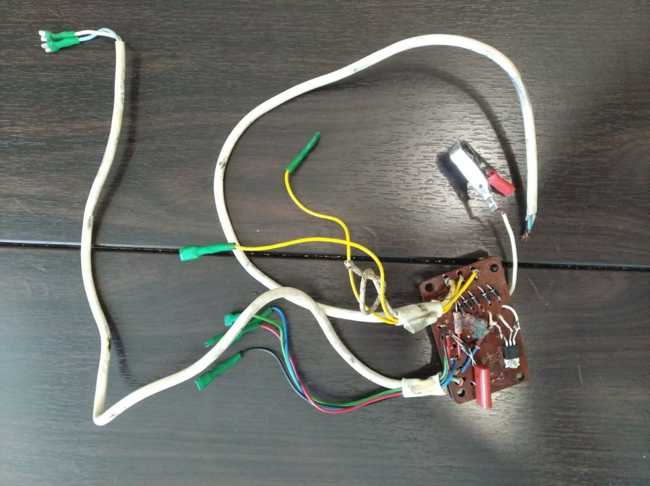

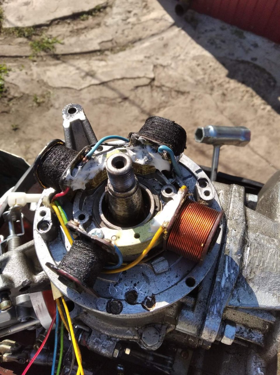

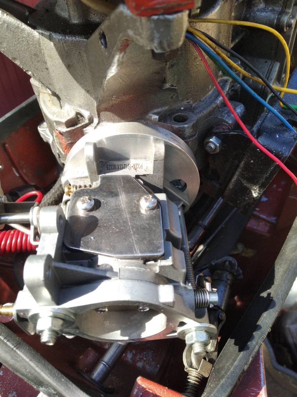

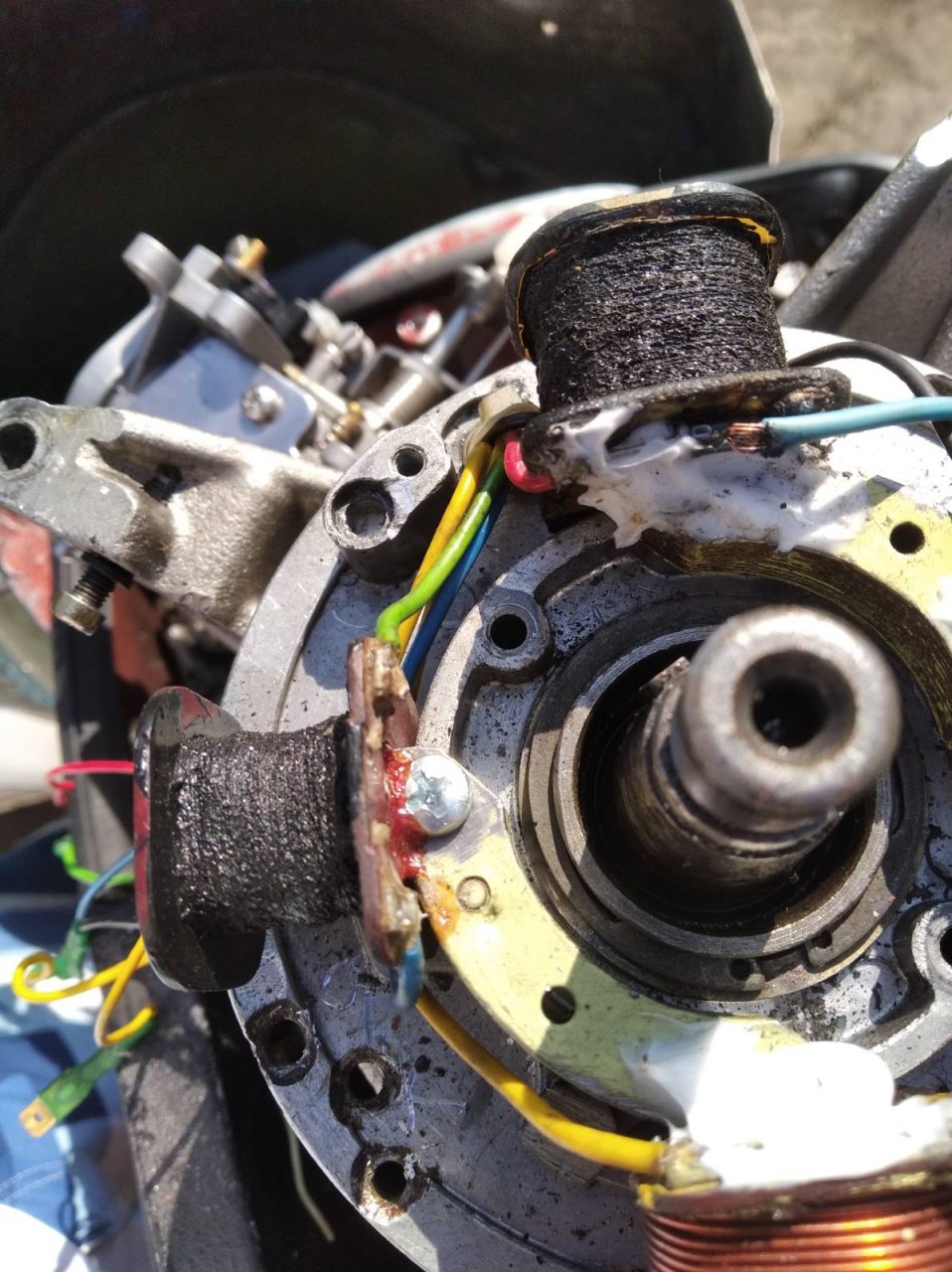

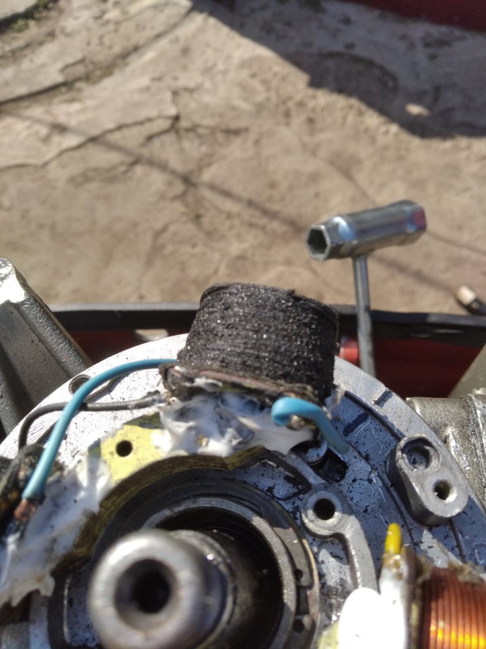

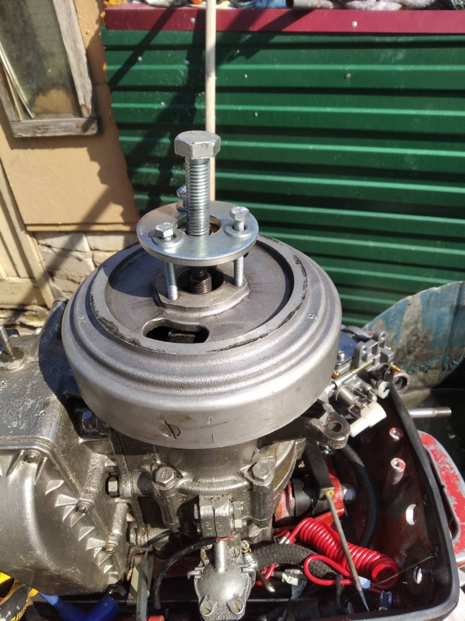

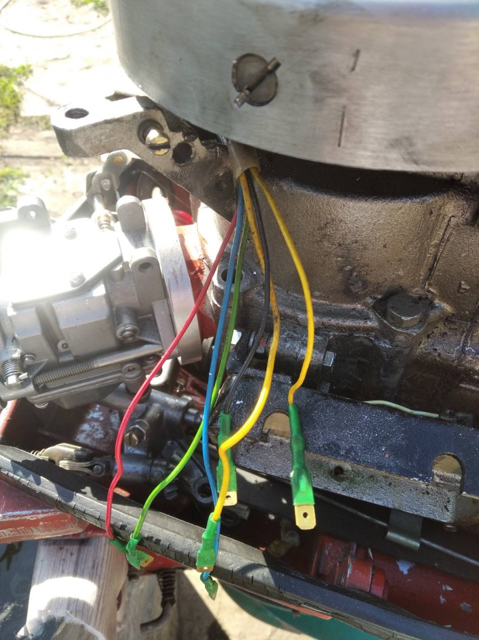

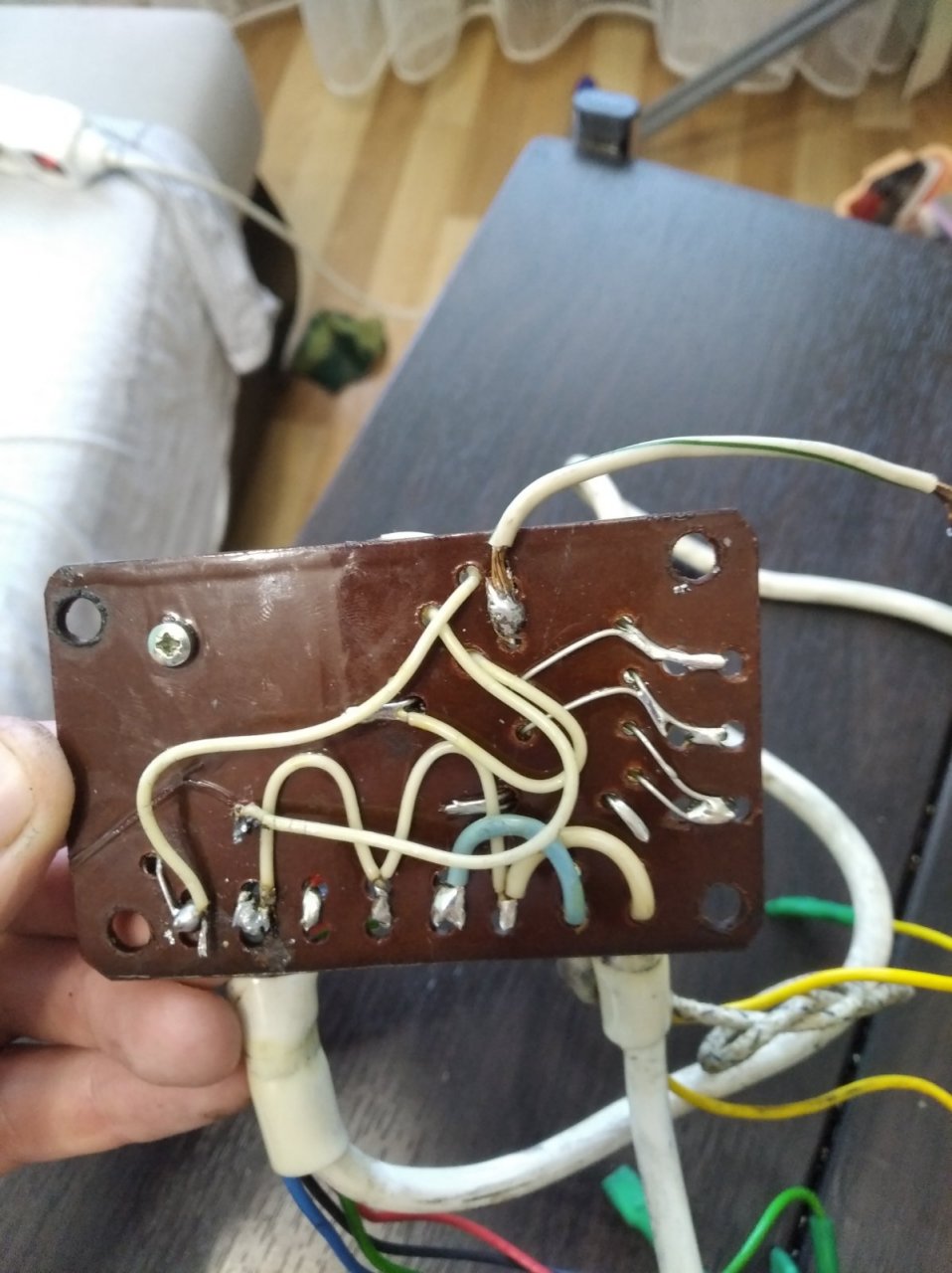

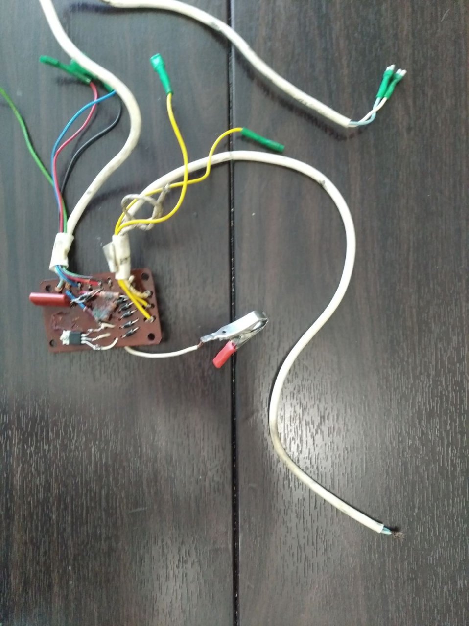

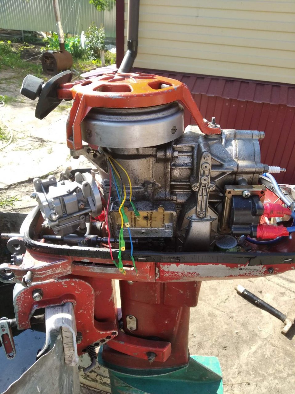

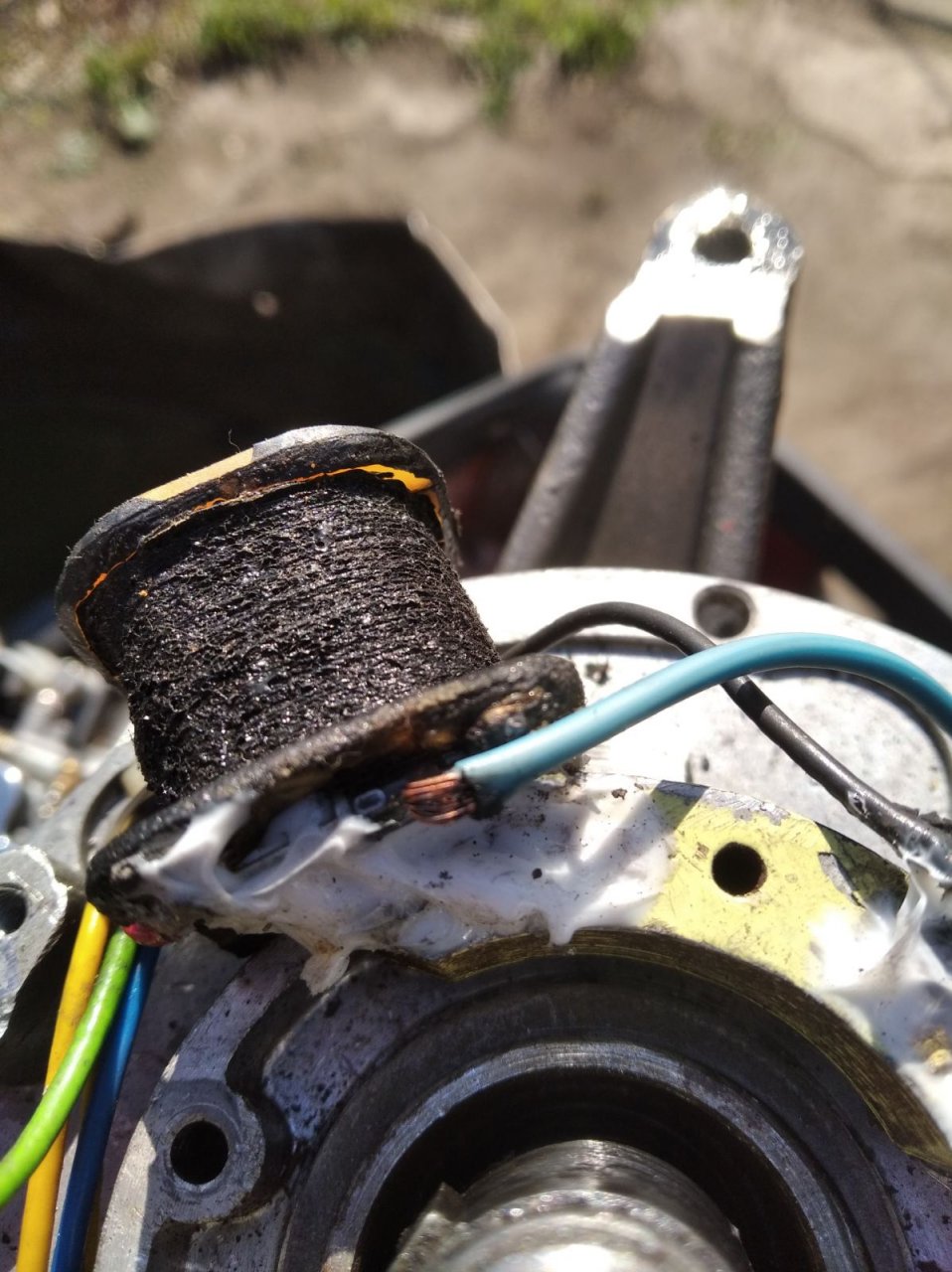

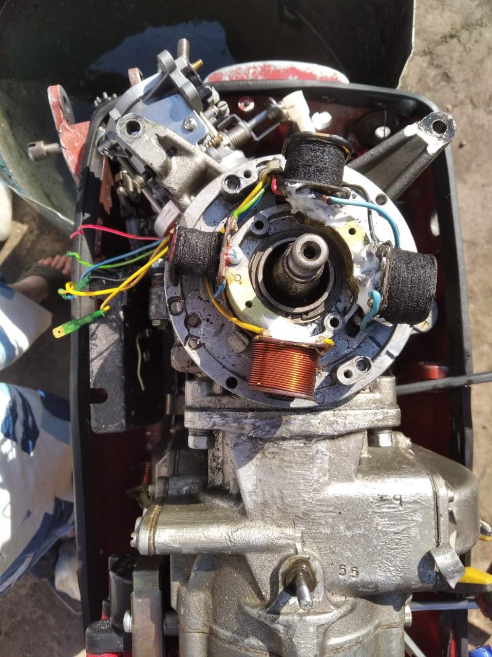

Здравствуйте уважаемые водномоторники появился у меня Нептун в прошлом году с карбом 36м и электронным зажиганием , карбюратор в том году работал кое-как но я знал о его проблемах и в этом году ставлю от ямахи , но опустим тему карбюраторов . Зажигание электронное в коробочке металлической было установлено да и провода из под маховика в нее , а из нее два к катушке от Оки , вроде бы все пока ясно , классическая схема но пока... В этом году после хранения я проверил искру но ее не оказалось , начал рыть. При снятии ручного стартера щупая одну из катушек понял что она болтается , решено снимать маховик , когда я его снял , то увидал 4ре катушки ну одна не соединена с ними то биш это борт сеть и сечение толще, ну а три остальные намотаны последовательно и все разного размера намотки и на одной из них ещё диод установлен, вот что ещё при разборке тяг и прочего я понял что пластина для перемещения основания макдино не установлена , т.е. угла опережения зажигания нет ну вплане того что не вращается вообще платформа . Вот может я не знаю чего , объясните что эта за схема такая ?)

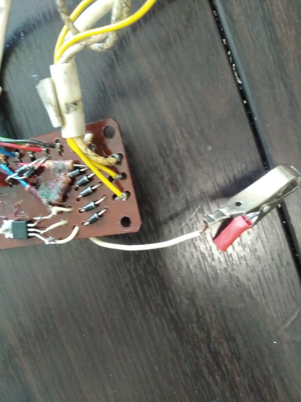

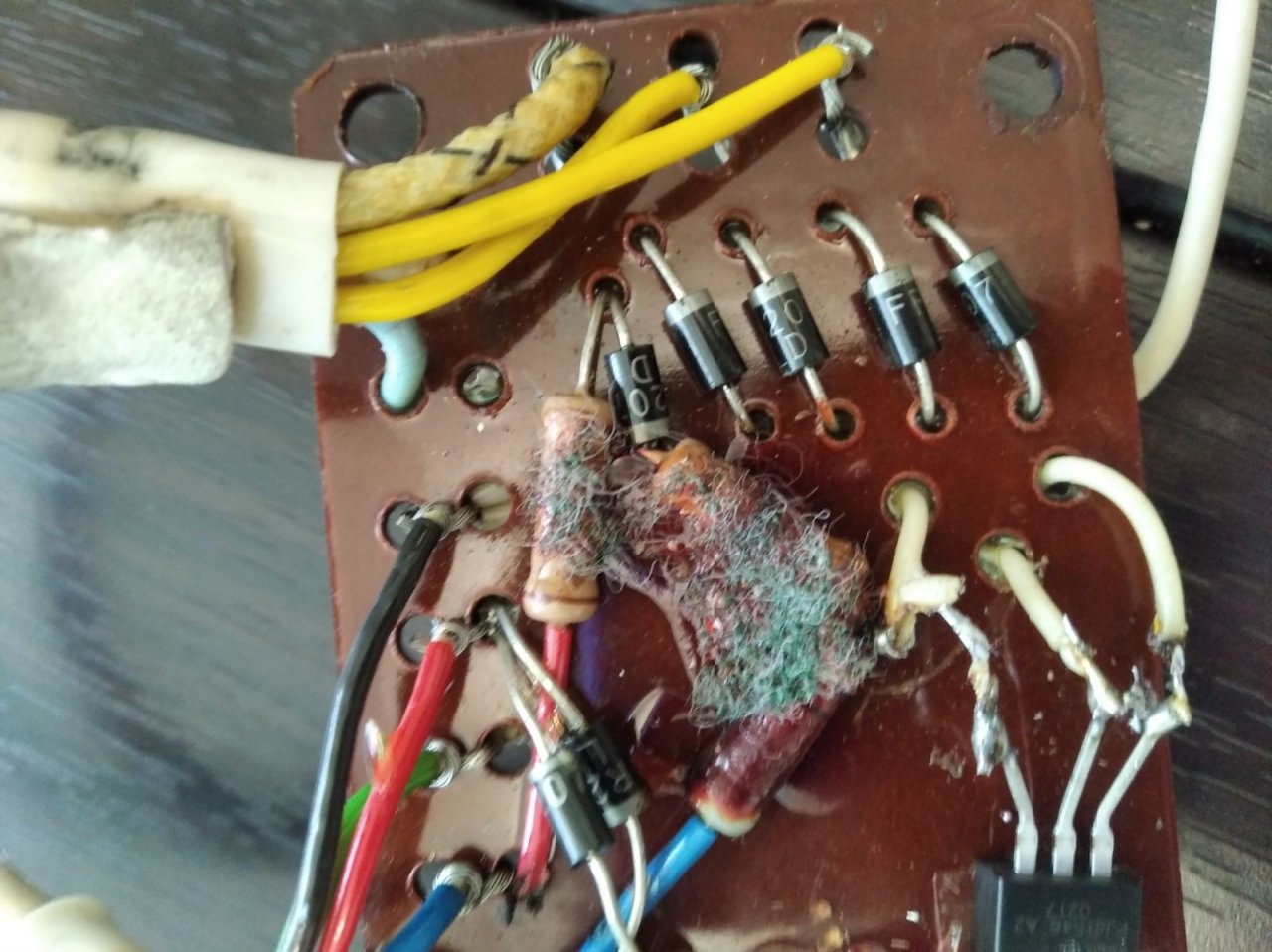

Самая мелкая катушка - датчик, остальные зарядные с разным количеством витков, для разных оборотов.
Схема обычная, двухполупериодный выпрямитель, и металлический тиристор заменили пластмассовым, "спецы" говорят что так надёжнее.
Либо пробило управляющий электрод, либо нитками сдавило катушки, замыкание, они судя по фото пропитаны цапоном, а он при высыхании усаживается и прессует витки с усилием в десятки килограммов, витки не параллельно, внавал, возможно мотали дрелью, продавило лак.
Катушки можно проверить лампочкой на 220 вольт 7 ватт, напрямую, без коммутатора, при резком рывке должна светиться, чем ярче тем лучше, в идеале в пол накала.

Поставьте нормальное автомобильное зажигание, все эти схемы на тиристорах на небольших оборотах плохо работают, также у них узо скачет по неизвестным природе законам.
Потом всегда можно отремонтировать достаточно иметь про запас коммутатор и катушки, все продается в любом лабазе, искра вне зависимости от оборотов всегда слона убьет.
Состоит из коммутатор от жиги, сигнал запуска идет от родных силовых катушек, никакого цирка с катушками на 8000 витков.
Можно даже извернуться и снимать сигнал с катушек, заодно они же будут заряжать акб.
После запуска можно отключать акб, желательно правда поставить кондер после выпрямителя и ограничитель напряжения.

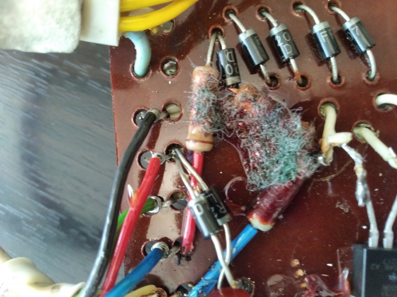

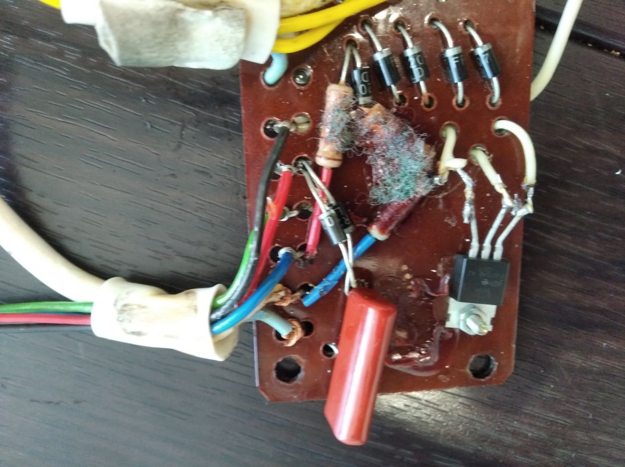

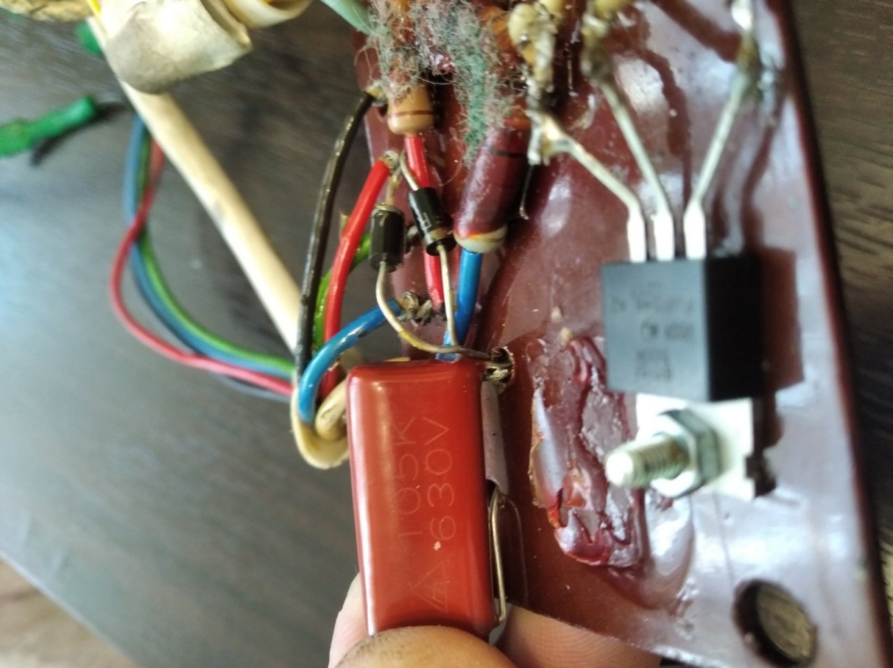

Очень попахивает заказухой. Не думаю чтобы Макс такую уйню слепил.Кстати такой навесной монтаж в каждом расковырянном блоке. И что надежнее, печатка или такое?
Да никакая не заказуха ,говорю сначала что у меня было и после этого решил нормальное зажигание у него заказать , просто было интересно мнение что кто скажет по конкретному зажиганию...
Это не максимки. Он на макетке делает. Вскрывал не раз на ремонте из интереса. Там схема типа 3, с не нужными элементами . Схема Дмитрия в элементах больше раз в пять:))) Печать с маской в разы надежней радиокружка :))Навесной имеет право на исполнение.
Сергей , а лампочку на 220 в 7 ватт обязательно ? А у вас эта схема нигде не завалялась , в плане рисунок такой схемы как у меня ?) А датчик про который вы написали самая маленькая катушка , его как проверить ?)

Схемы нет, эту я впринципе не собираю. Датчик можно проверить светодиодом, должен вспыхивать.

Купить любой авометр за 300р и все прозвонить и промерить, так лампочками будете пол года искать неисправность.

Подключаете к ним авометр на измерение переменки и дергаете за стартер. на сигнальной катушке 15-20в на заряжающей 150-220в, тиристор отпаяйте и прозвоните на сопротивление (на кз), проверьте диоды (на авометре есть спец режим для этого) потом все резисторы на сопротивление (сопротивление узнайте по маркировке на резисторе)
