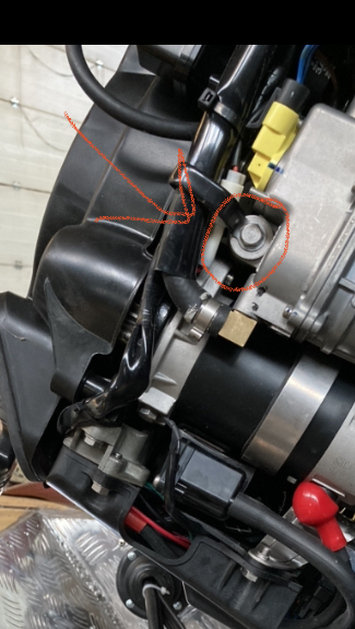

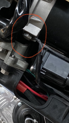

Короче собрали, задрали нос выше и получилось мотор на пару см ниже, для охлаждения эти 2 см и не хватало в бочке! Завели чтоб послушал, может у него будут версии! Он встал с левой стороны газанул, он махает стой! Короче! Маленький провод массы кто-то забыл подтянуть и он искрит! Подтянули движок запел!!! Завтра на воду, но похоже все было очень просто! Хорошо он встал с лева! Вот такой курьёз, но зато я теперь изучил много!!! :))))))))))))
