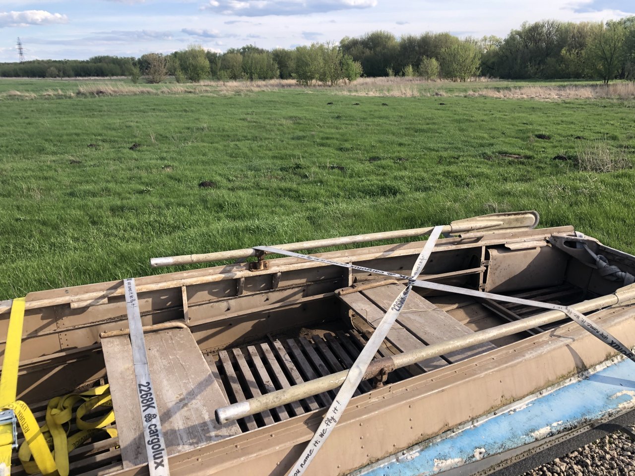

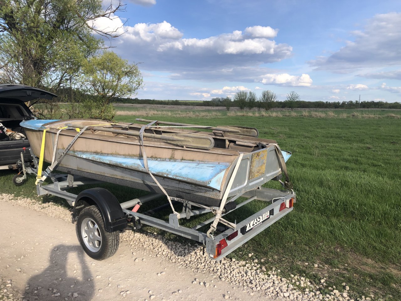

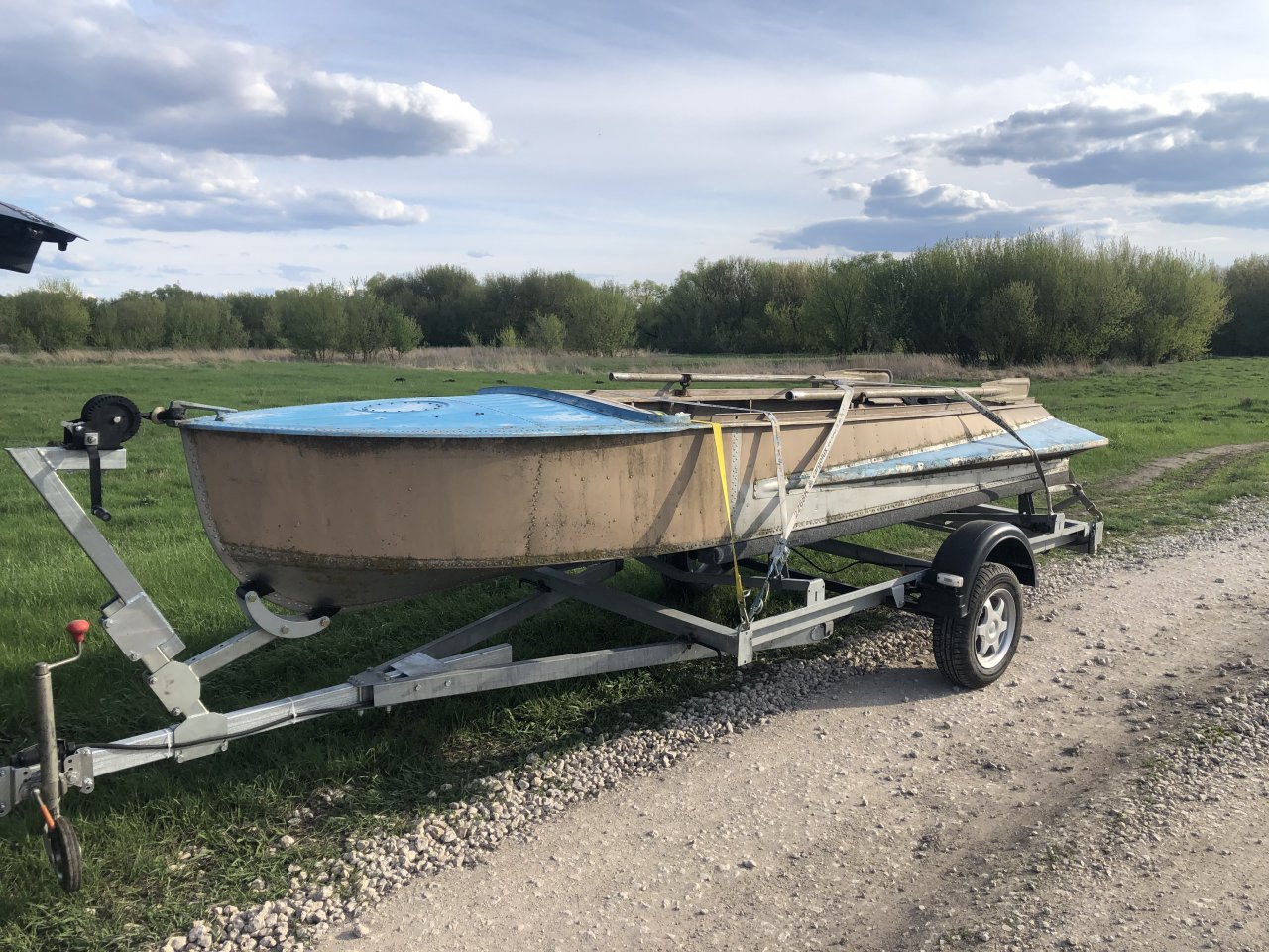

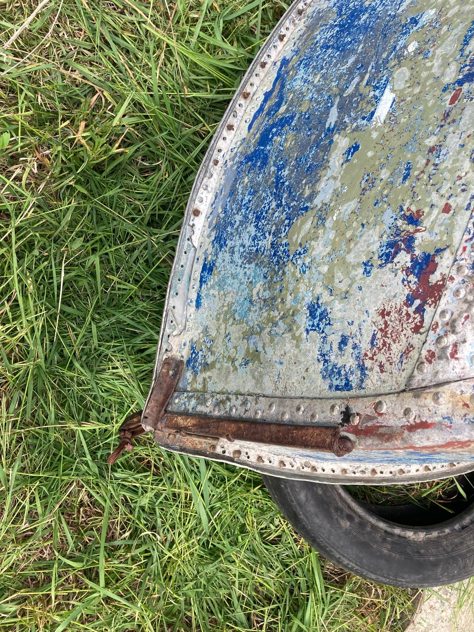

Добрый день!
После о-очень долгого поиска приобрёл крылатую воронежскую Казанку М не видевшей воды. Все свои 43 года провисела она у первого владельца в огороде) Сейчас готовлю лодку к первому спуску на воду. Есть желание как можно дольше сохранить её в хорошем состоянии. Отсюда вопрос, чем и как защитить форштевень от протирания. Лодка будет эксплуатироваться на небольшой реке, берега песчаные. Но тем не менее, у многих лодок на берегу форштевень протёрт.

О песок его трудно протереть, в основном о камни калечат. Да и на твой век хватит, тем более что лодка не видела воды. Что ей будет то новой по состоянию.

Если не вылетать на берег с разгона, не таранить препятствия с ходу,.... Короче если с головой дружить, то ещё 40 лет она проживет

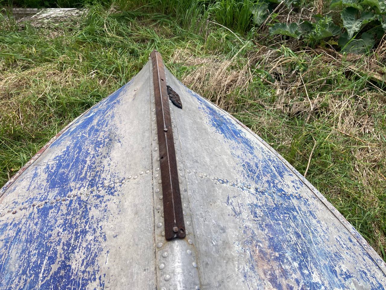

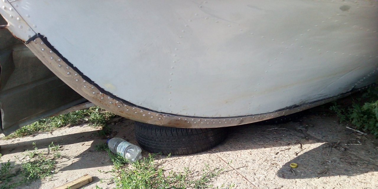

варить и приклепывать либо АМг 5, либо нержу. мм2.5-5
Я чернуху ставлю и обосновываю это , а если нержу и потом днище как автомобиль покрасить еще и с лаком , то потом можно сразу шинковать на кусочки и в лом , или под стеклянный колпак только для визуального потребления .

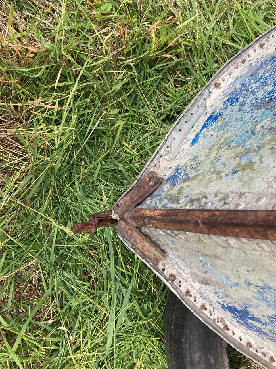

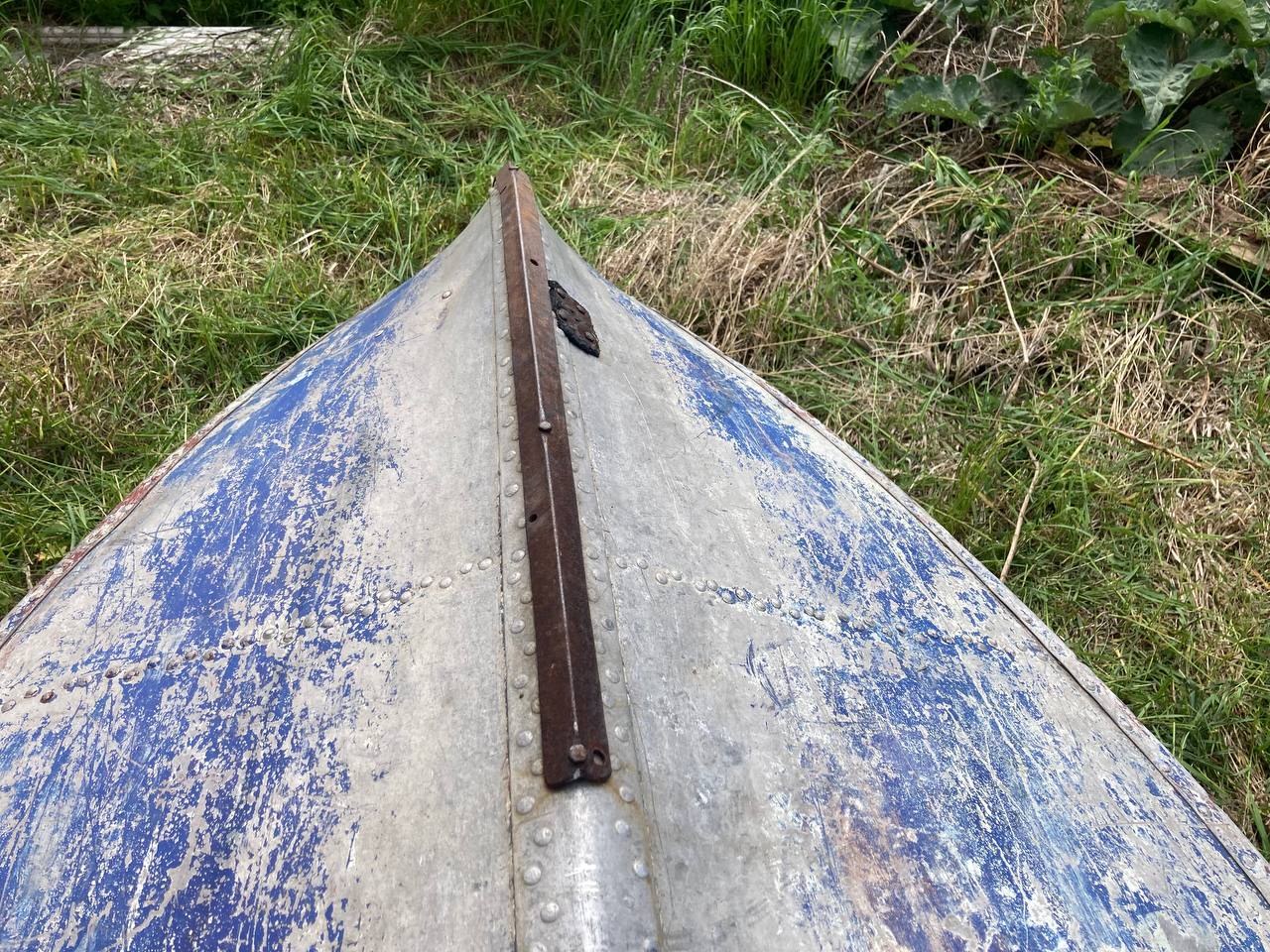

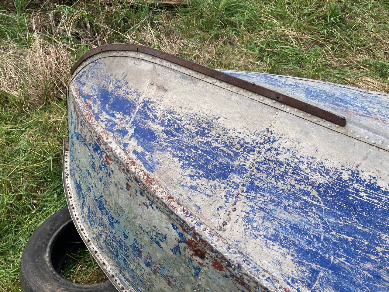

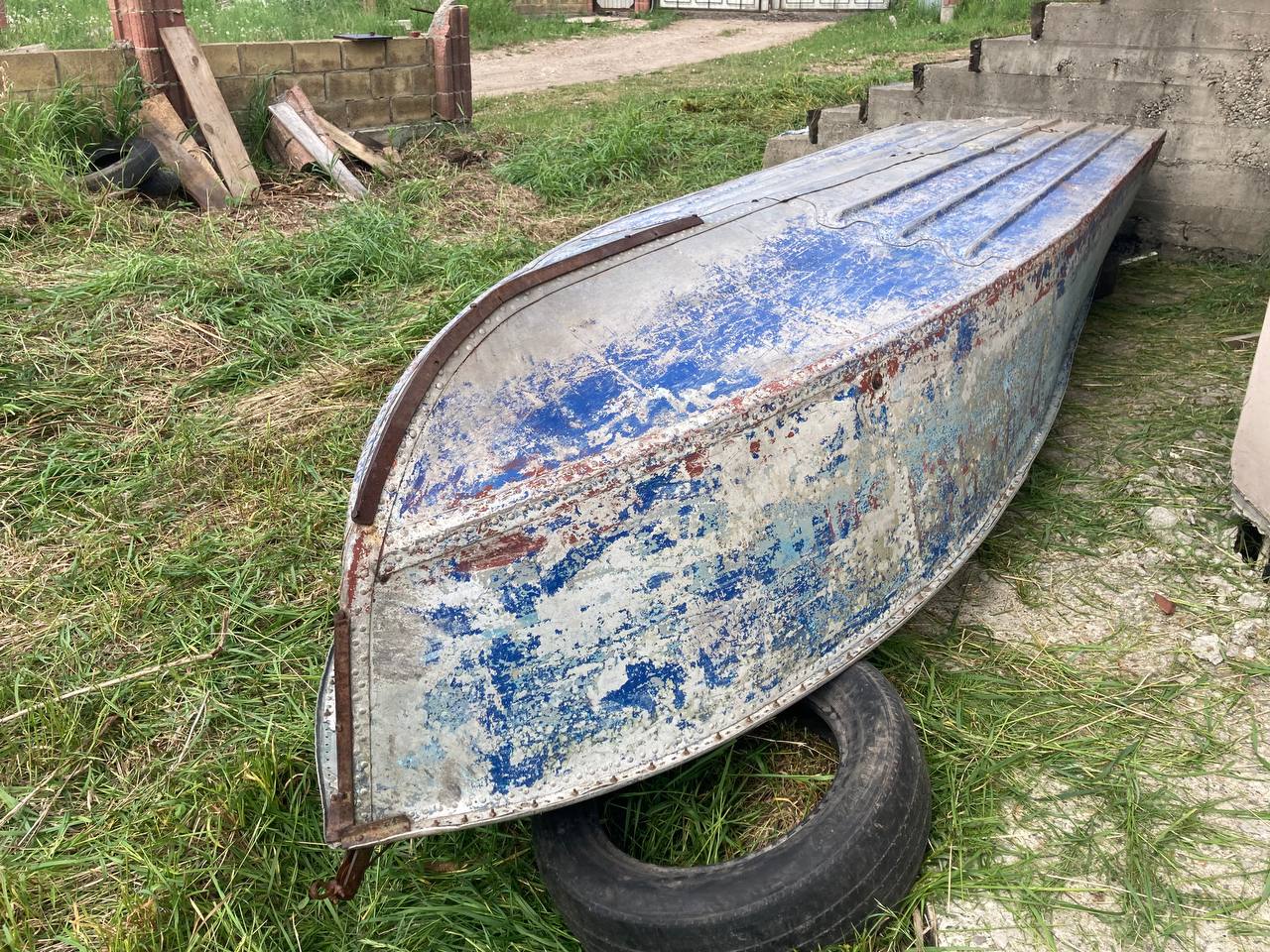

мы так делаем
Так, если выбирать как говорят "из двух зол лучшее" что выбрать, нержавейку или черный метал для защиты форштевня?

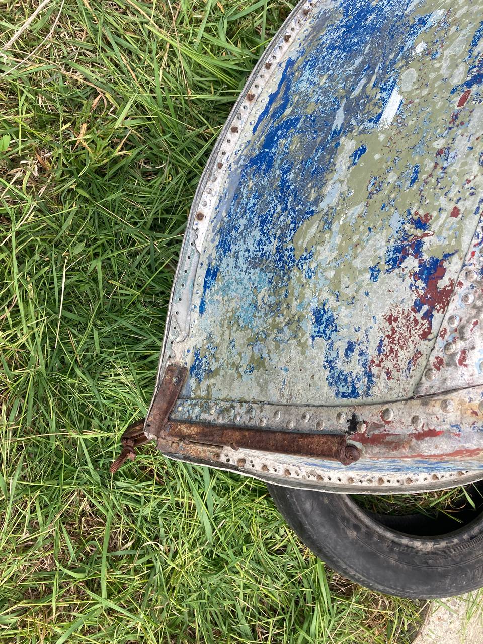

Вот на Амуре в прошлом году заменили килевую накладку на нержу, придется всю эту красоту срубать в мусор и заново ставить из чернухи , фотки по мере работ выложу .

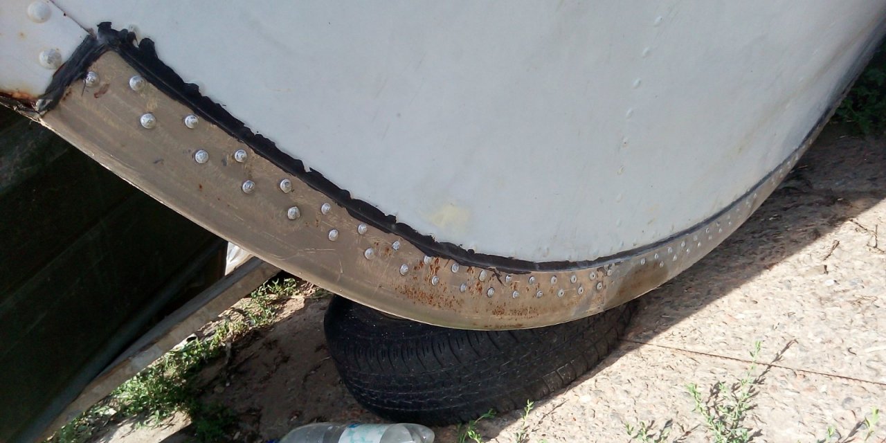

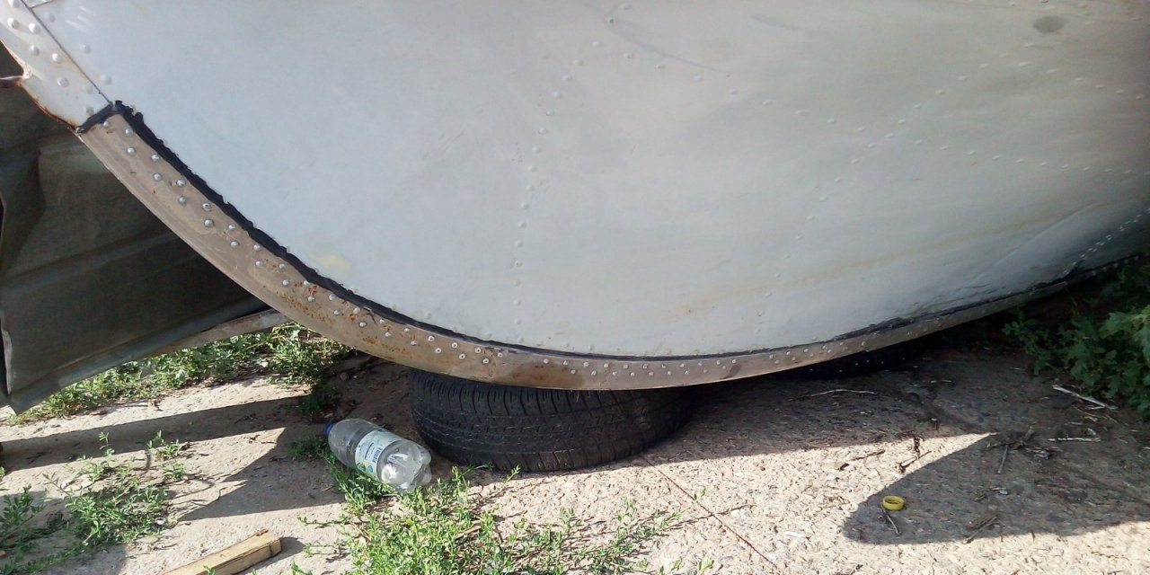

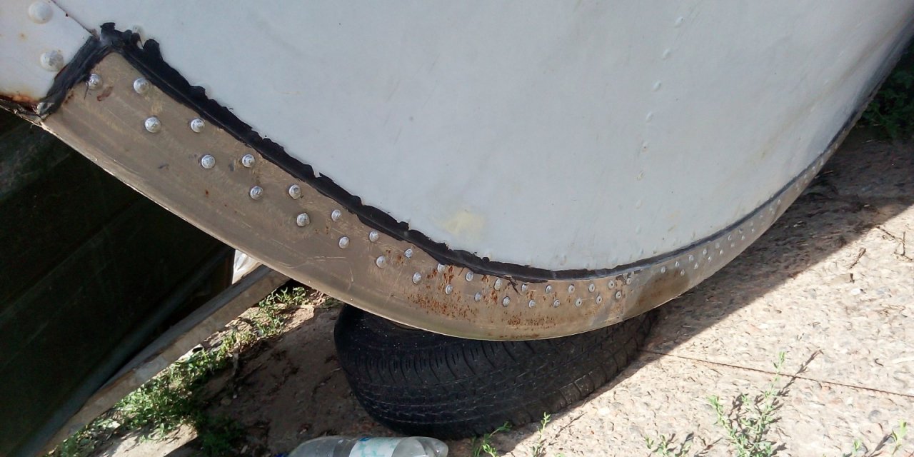

Я себе на обяху сделал из нержи. Накладка как у
geoirk , Только широкая , ну и покрасивше конечно.
Про гальваническую пару знаю ,поэтому сделал так: На всю килевую накладку которая на лодке, нанес новол 630, приблизительно 1мм толщиной. Дал просохнуть сутки. После этого нанес снова новол и установил накладку. ТО есть получилось ,что нержа не соприкасается с алюминием. Как себя поведет покажет время. Прошло 2 года, проблем нет, но на лодке не езжу ,валяется во дворе пока. В воде может че и поменяется. Будем наблюдать...
