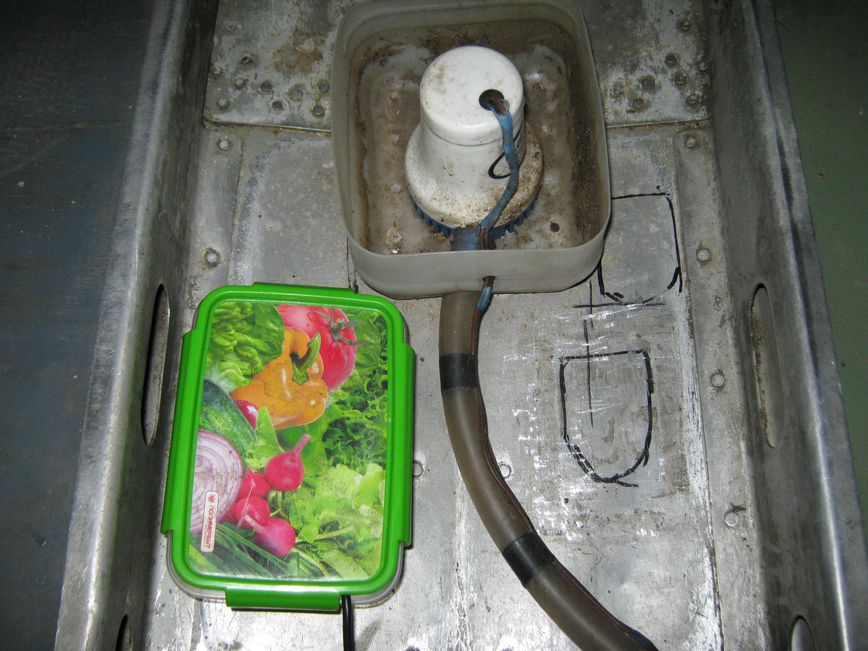

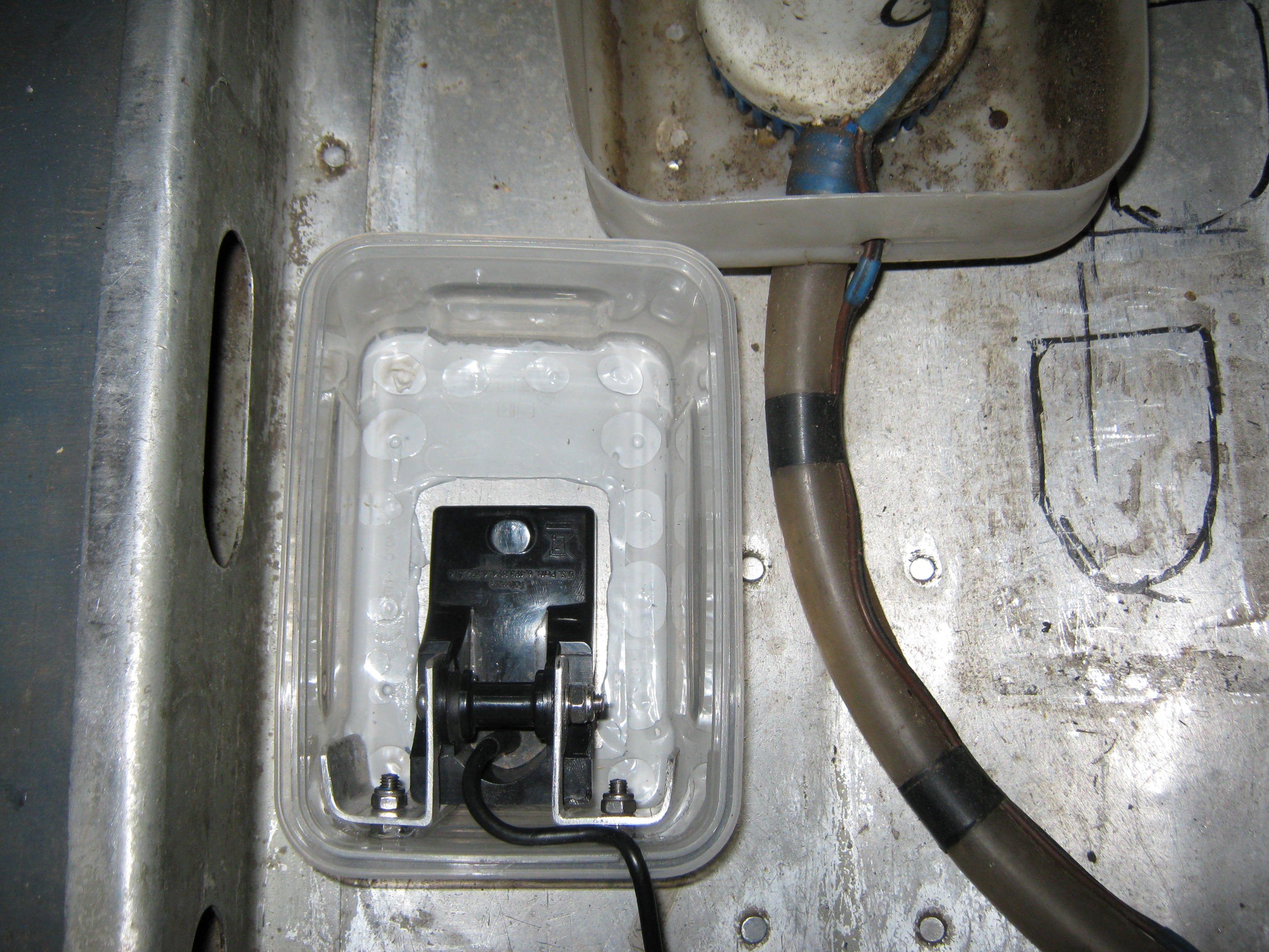

3 156
1 311
А я вклеил ванну для датчика(пищевой контейнер), будем пробовать. Датчик просто клеил на силикон нейтральный, не понравилось, то кажет, то нет.
