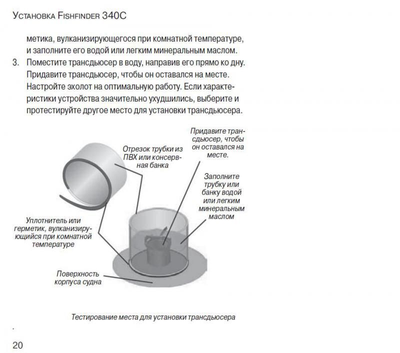

Кто имеет опыт пользования эхолотом при закреплении датчика на эпоксидку к днищу алюмин. лодки (внутри)?
В инструкции к эхолоту есть такой вариант крепления, но хотелось бы знать как это работает на практике.

Есть такой вариант крепления... Тем более что сам кристалл на датчиках обычно заливается эпоксидкой. Она распространению волн не очень мешает.
Но датчик всегда жалко...
Приклеишь, х..р отдерешь.! Он сделан из довольно хрупкого АВС пластика.
Есть способ гораздо лучше.
На дно лодки приклеивается стакан, не важно на какой клей, в стакан опускается датчик, и все это заливается водой. Сверху крышка с сальниками под провод и все... Гармин рекомедует... :D :D :D

Гдето увидел, -- попробывал -- к днищщу через размятый автопластилин..
Рыбу нихрена на видать, ежель тока слон,.... глубину при поиске свалов чётко показывает... А так датчик третий год всё норовлю корректно поставить... темки всё читаю и не нахожу для себя решения., Лентяй иль не Рыбак наверное.. :crazy: :yes:

Нет не ставил, т.к. эхолот купил уже под самую осень. Но буду ставить скорей всего так -хочу его использовать для нескольких лодок. Межу излучателем и дном лодки не должно быть воздуха и мягких клеёв. Поэтому у Ильича с герметиком не прокатило.
А вода- несжимаемая и пузырьки в ней всплывают :D :D :D
Даже пузырьки воздуха в застывшей эпоксидке навсегда испортят картинку на эхолоте.
Единственный вопрос нужно решить с ВОНЬЮ - мне кажется просто вода- завоняет там.
Заполни маслом...

Павел, воду можно откачивать медиц. грушей. Вода реально будет вонять и вместе с ней датчик.
Заполнить маслом может лучше будет, но возможно со своими особенностями.

Медицинская резиновая груша с аптеки.
Легкое минеральное масло (на схеме у Павла написано) с автомагазина.

Интересный способ, надо будет воспользоваться, только вот каким маслом заливать? И можно ли реально залитть его омывайкой?

У меня гарминовский датчик к пластиковому корпусу залит силиконовым герметиком работал без проблем. У нового хозяина тоже. На новый катер буду ставить также.

Брехня, дюралевый и алюминиевый корпус самый теплопроводный материал, плюс датчик не просто на кучку герметика поставить, а прижать к корпусу, чтоб прослойка герметики была мин. темп будет показывать точно, но с маленькой задержкой

Клеил я датчик на днище Прогресса 4. На силикон. Нихрена не понравилось. Если 200-я частота в принципе без особых нареканий показывает все, то 800-я еле-еле контур дна прорисовывает. Переклеивал и так и так, результат один. Естественно, не над заклепками, поровнее места выбирал. На автопластилин хотел попробовать, да надоело эксперементировать.
Плюнул, повесил датчик на струбцину и на транец.
И наступило счастье! Прорисовывает все так, как и было обещано производителем.

На Прогрессах друга и моём датчики вклеены на силиконовый герметик. Показывают всё хорошо до того момента, пока под днище не начинают попадать пузырьки воздуха, т.е. до скорости по спокойной воде примерно до 15-20 км/ч. Температуру показывает правильно через минут 5 после спуска на воду. Датчик прижат к корпусу.
