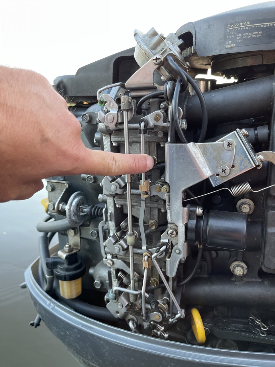

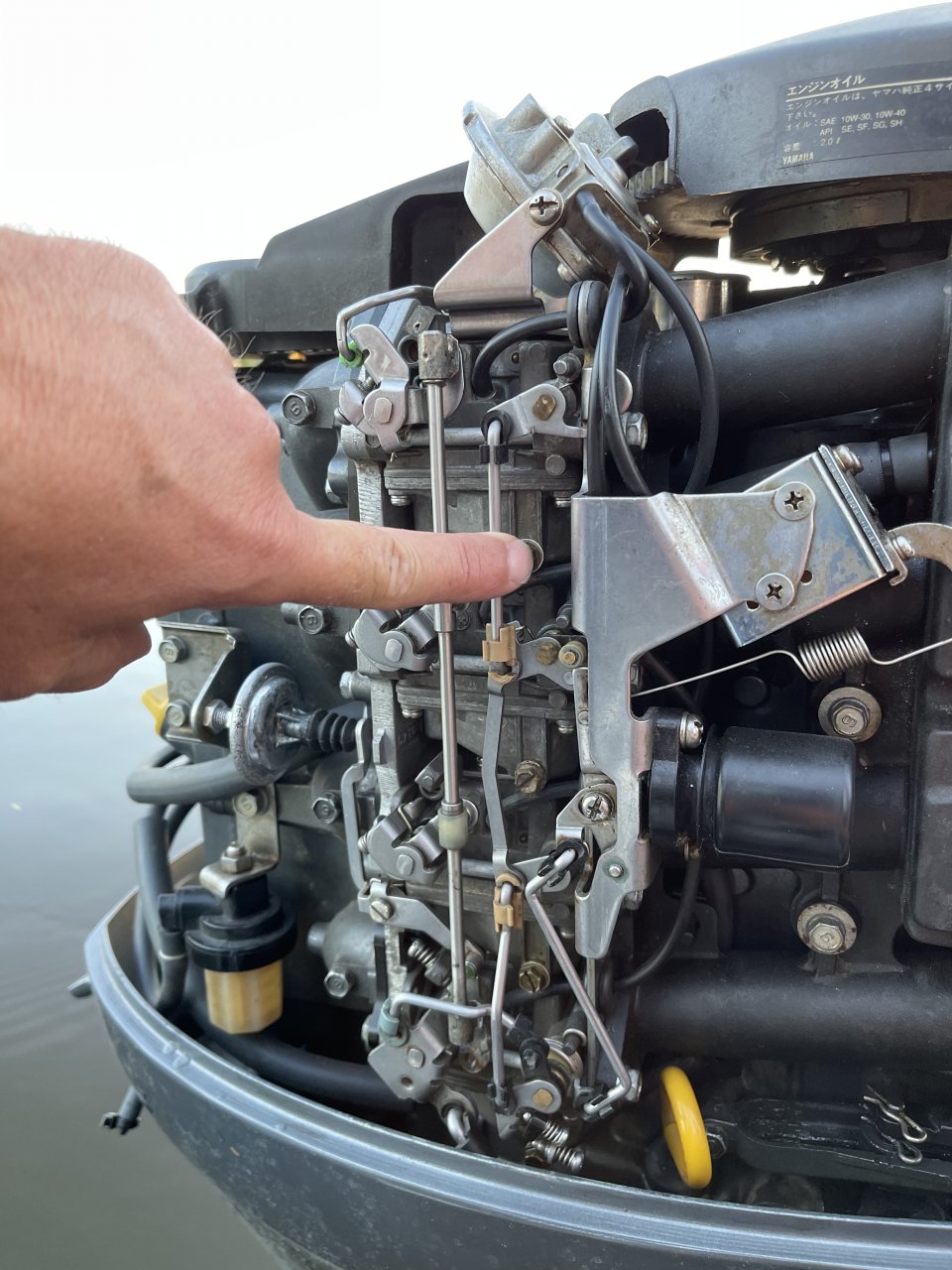

Если только такое.
на палец не обращайте внимания, фоткали для другого вопроса.
чуть левее пальца как раз это херня за которую трясти
также можно за болт регулировочный потрясти и обороты будут подниматься

Похожа на тягу заслонак подсоса, в некатоторых двигателях не сразу скидываютя обороты с высоких,а в какойто момент , помойму ближе к холостым ,плавно переходят с высоких к низким, гдето подклиневает в нижнем узлу, где все тяги собраны
1 881
Бля , так это тяга заслонак, клинет, отключи от карбов всю тягу и проверь работу руками заслонку, и весь набор тяг, это мое мнение
Если все заслонки ходят без тяги гуд, то смотреть в низу ,и что упровляет
Прикол в том, что это не постоянная проблема.
тягу снимали, газовали все норм. Одеваешь тягу обратно тоже все норм. Опять катаешься 20-30 мин, может и не повторится. Потом хуяк и опять поднимает обороты

Тягу снимал, которая снизу. Саму эту херню которая к карбам идёт не трогал

Надо попасть в этот момент когда поднялись обороты ,и глянуть , доходит ли до болта ограничителя холостого хода планка, узнать ,что вызывает эти обороты, худший вариант подсос воздуха

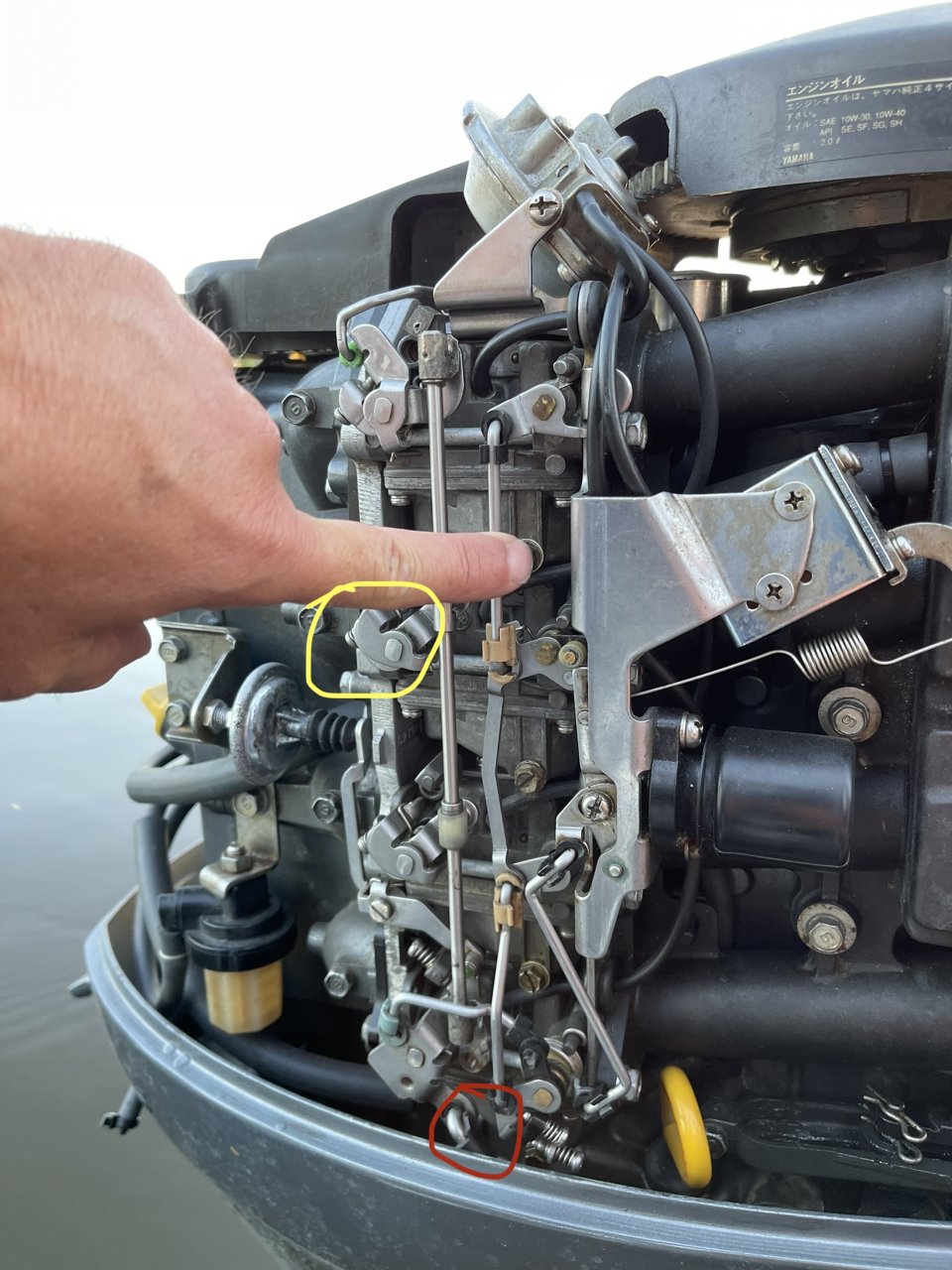

Красным отметил тягу которую снимал.
другие то карбы не люфтят…
Снять планку карбов, найти карб в котором люфтит заслонка ,и на холостых медленно побалтать шевелить, если обороты подымутся то сам понимаешь
1 881
Смотрел на неё, запас там ебнешься.
Какой запас?? Это и есть плавный сход на холостой ход ,надеюсь я неошибся, неускоритель же это, сча кто нибуть подскажит , принцеп с хондой почи одинаковый

Она не мешает короче уходить этой тяги

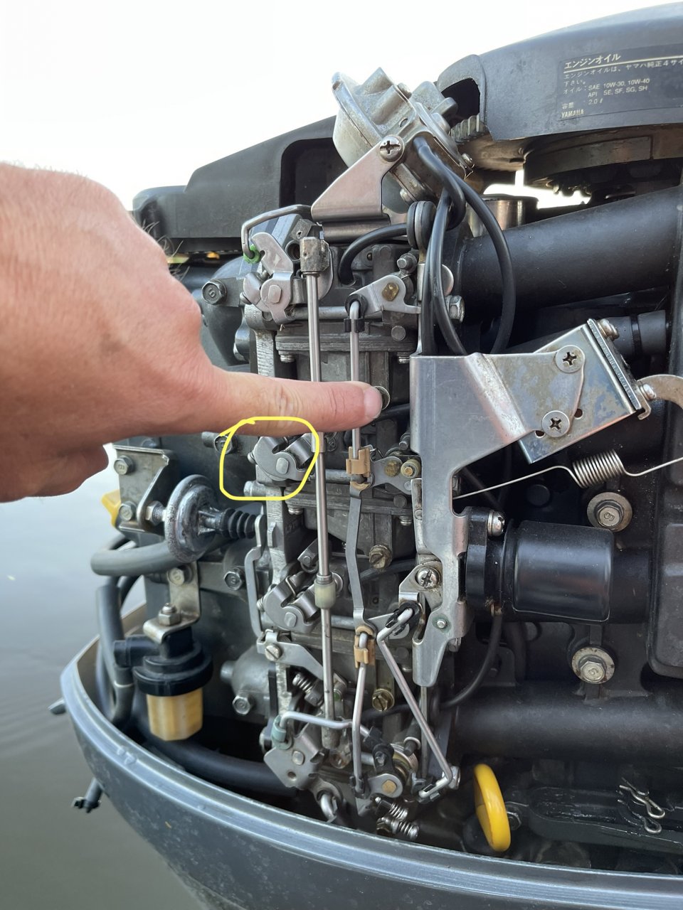

Опишу по другому тогда проблему. Едешь, начинаешь скидывать газ, все отлично, около нейтрали обороты примерно 900, защелкиваешь в нейтраль, обороты плавно начинают подниматься до 1500-3000. Далее потрясе что обвёл в желтый цвет или он какое то время сам поработает так он их может сбросить. Как будто что то залипает или зажевывает
Подсос воздуха был бы постоянно, а не хер пойми от чего. Могу же проехаться и не будет этой проблемы.

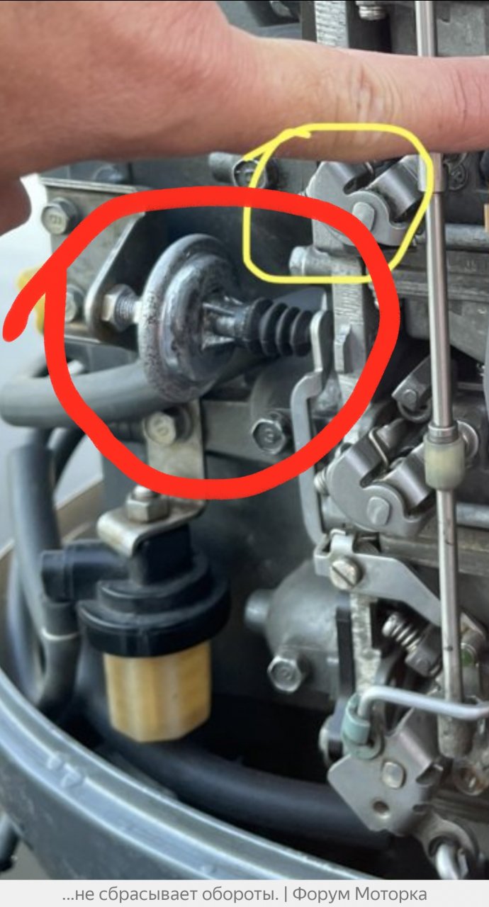

Тоже есть такие сомнения, но трос то отжимает до самого конца и все норм. Но люфт там тоже есть.
я сначала подумал, что троса перетянул, расслабил. Все норм. Потом увидел что снизу к чему крепится тяга на карбы, не дожимает ее трос до конца. Смазал, стала дожимать, когда в нейтрале стоишь, обороты повысились, давишь пальцем на место крепления троса к железке этой, ноль эмоций. Обороты не снижаются и хода нет

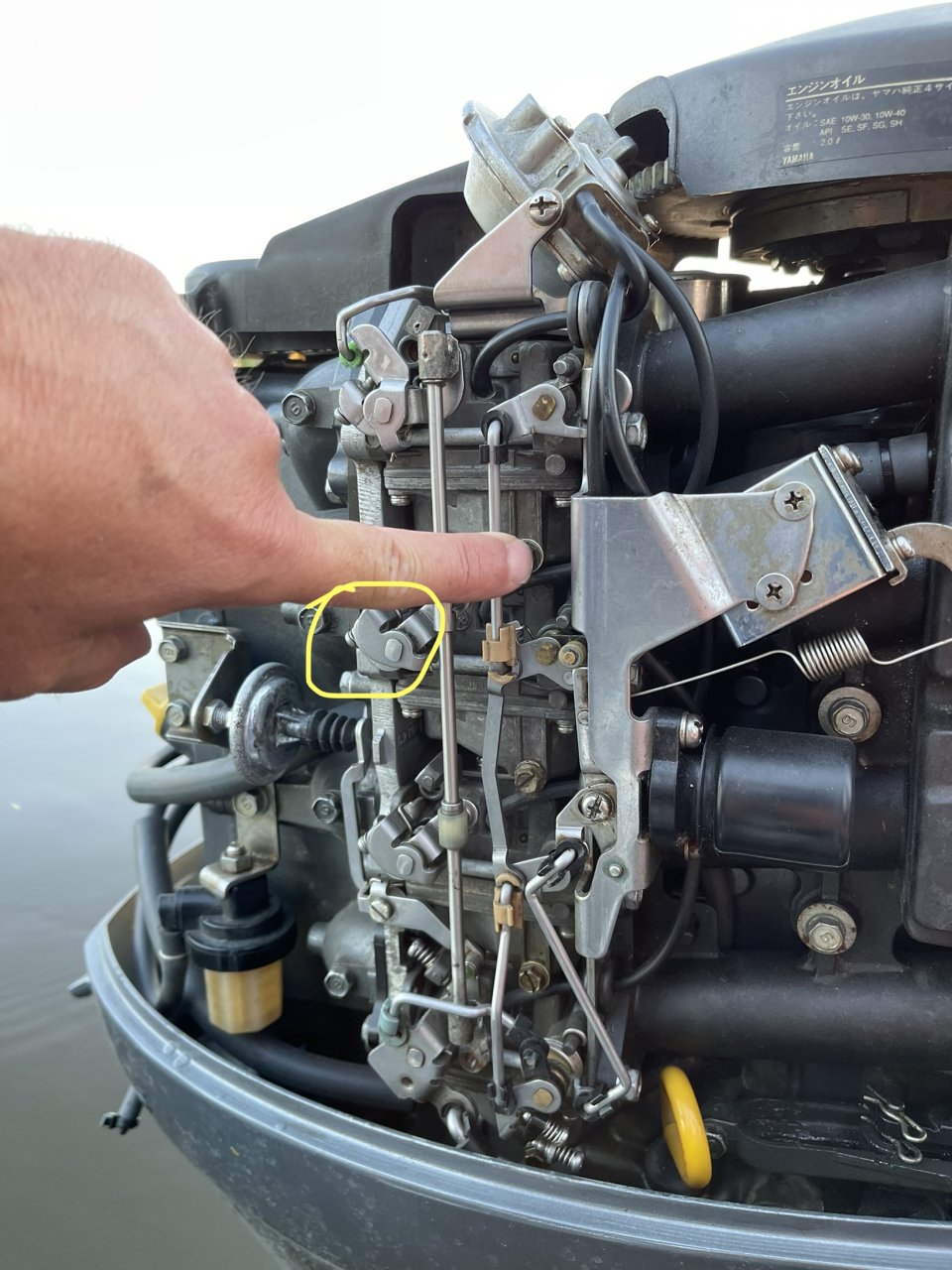

Налицо подсос воздуха через узел-ось заслонки-корпус карба.из за износа оси заслонка при сбросе газа встает как надо,но потом из за вибрации мотора чуть приоткрывается-рост оборотов.Либо отсутствие свободного хода в сочленениях тяг привода заслонок.
Так а на фото или схеме можете изобразить? И порядок действий, что менять
