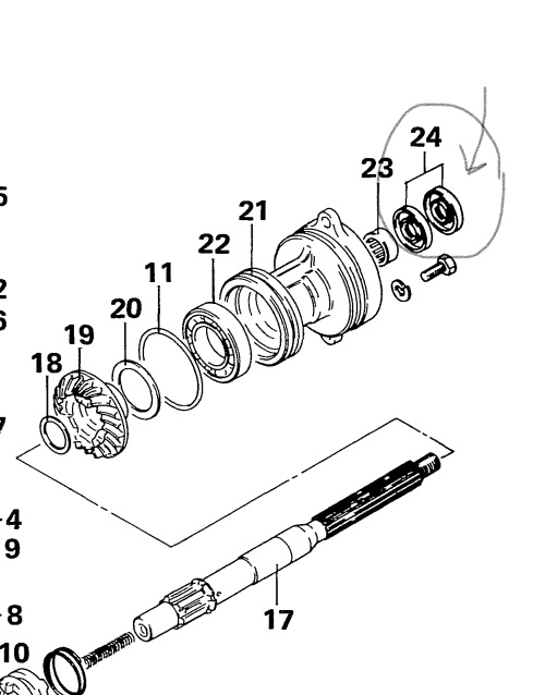

Наше причину попадания воды в редуктор, когда менял сальники на валу винта они стояли пружинками друг от друга, при подачи давления компрессором ничего нигде не травило, я взял засунул в ванну редуктор и с помощью дрели стал крутить редуктор за вертикальный вал и вот опять эмульсия в редукторе, посмотрел внимательно на чертежи редуктора которые скинул мне мах578
обнаружил что сальники стоят пружинками во внутрь и вот я поставил их как на чертеже, и вот эмульсия исчезла и вот вопрос почему на новом моторе сальники стояли неправильно, пробег мотора бачков 6...7 всего и 2 сезона! Вот вам и японское качество.
