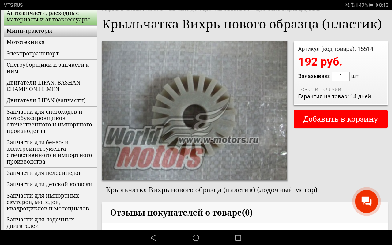

Где бы её взять, хорошую Крыльчатку? В интернете купить? Не подскажете
Увы, у меня помпа другой системы)) Кстати, вроде кто-то делал вихревую на Вихрь, а есть такие, которые вообще без крыльчатки, завёл-ход воткнул и вперёд, вода винтом сама нагнетается.
