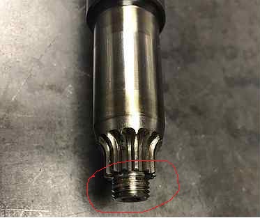

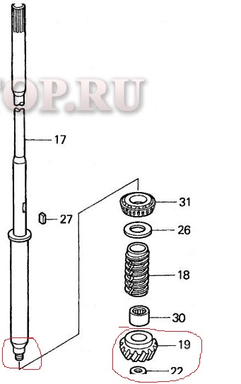

Всем ДВС. Столкнулся с такой проблемой. Хотел заменить шток выбора передач (пропускает воду)204127, но без снятия торсионного вала не получается. Попробовал открутить гайку, что держит малую шестерню, не идет. В голове закрался вопрос а какая резьба у гайки, левая или правая. Может кто знает.204128

воооооооот такой же вопрос возник у меня в прошлом году!
правая она, правая.
проверено на собственном опыте. Страшно, стремно, тяжело - но да. обычная правая резьба!
торсион в тиски, головка, удлинитель - и в путь!!

Спасибо большое!!!

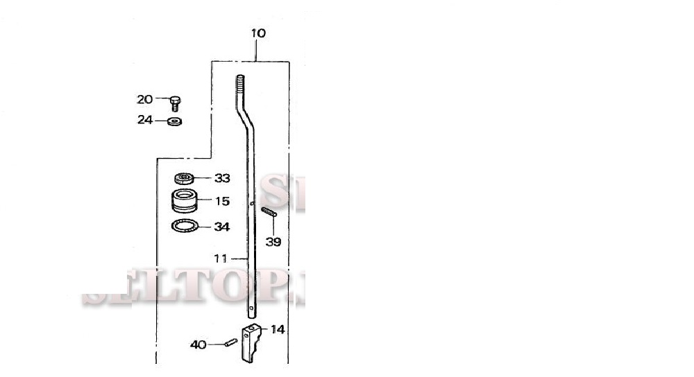

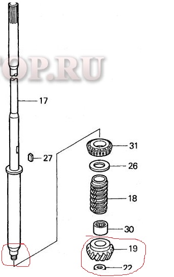

Павел, меняй сальник. На схеме - номер 33. По идее понадобиться еще штифт - номер 39, так как когда будешь выдирать корпус сальника, его срежет (погнет, помнет, поведет - нужное подчеркнуть!)

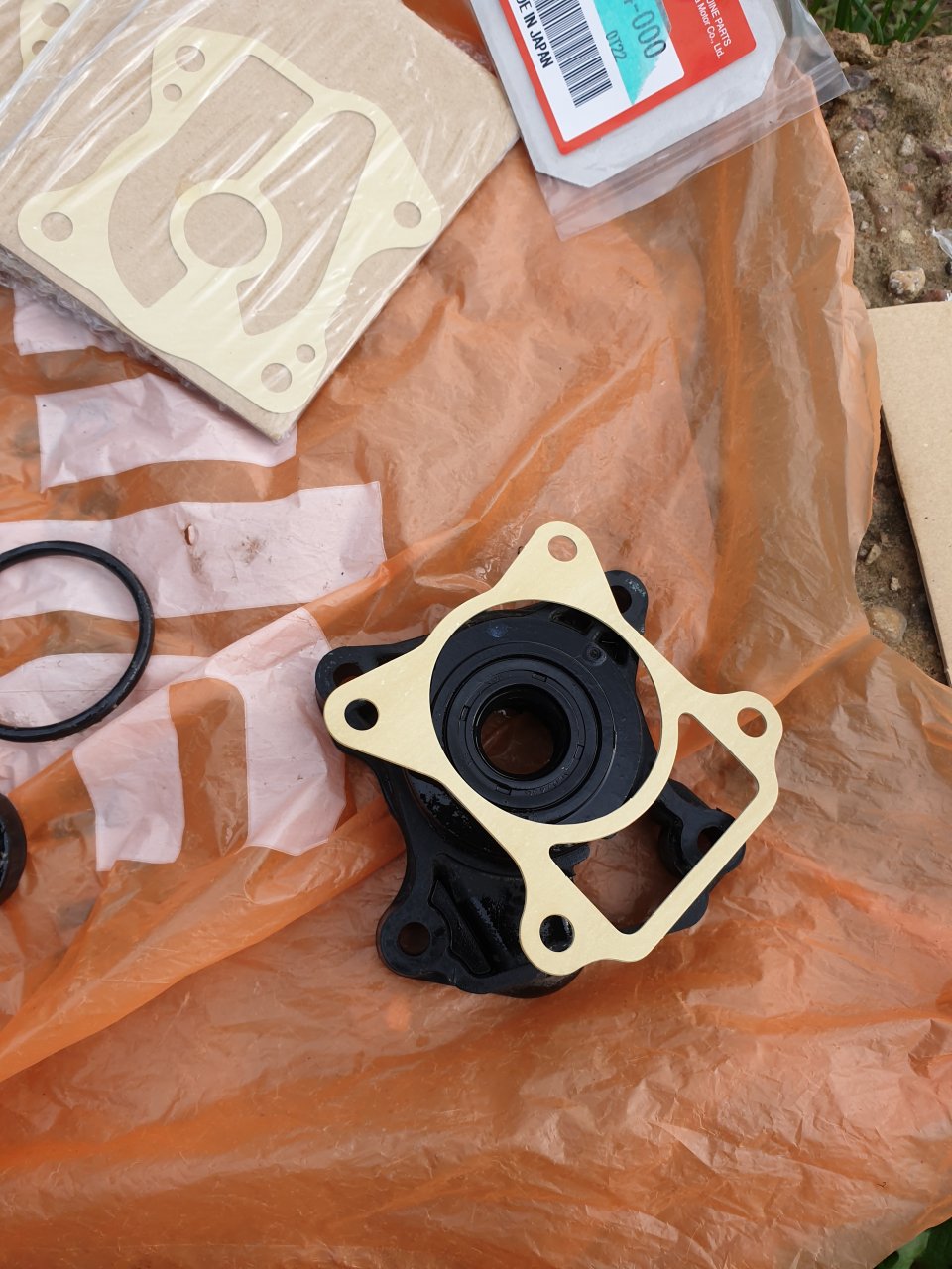

Кольцо есть на корпусе сальника. Корпус люминевый, может идти достаточно тяжковато, но киянка делает свое дело. Главное тягу в месте работы сальника не закрепить в тиски. А то да - придется и тягу менять!!!

Дело в том что на самом штоке есть глубокие зарубки в месте работы сальника. Поэтому замена сальника ни чего не даёт. Увы.

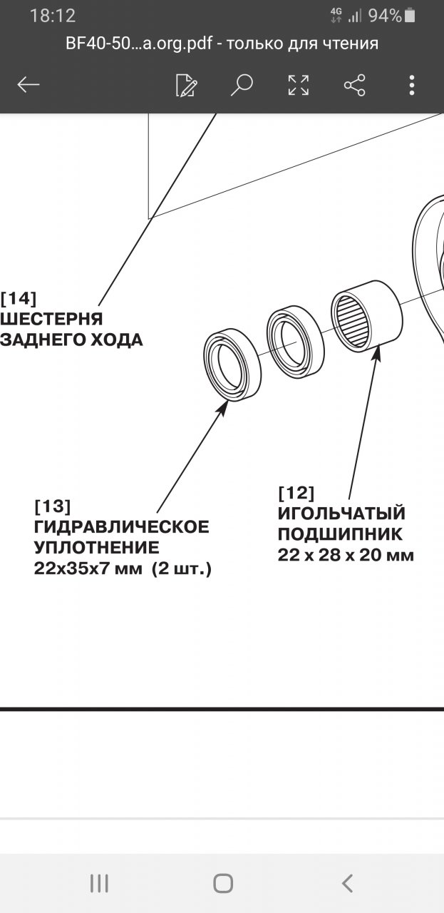

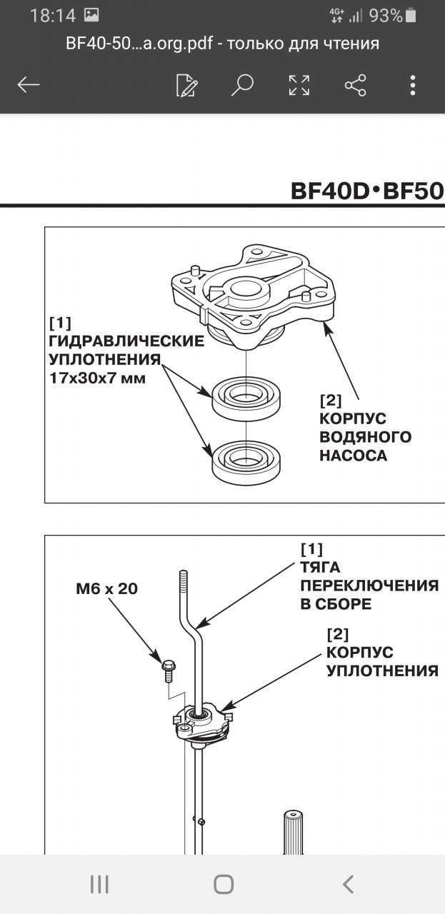

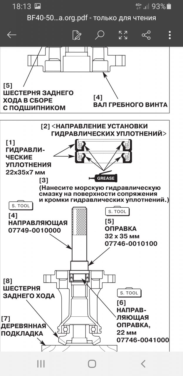

Заранее извиняюсь за глупый вопрос, но что то подзабыл. Как устанавливаются сальники на основных валах редуктора. Пружиной во внутрь или наружу?
28 259
2 880
Со стороны пружинки сальник держит, соответственно, если нужда держать воду то ставь пружинками к воде.
vcmma
15.05.2012
397
144
П4; VK200ob; Днепр
На ГВ- пружинами врось ][, а на торсионе - пружинами наверх оба204158

И сохрани пружинки.
Их можно будет на обычный сальник ьдеть подходящий по размеру.
Я попутол все ставятся к воде, сам же и писал когда ставил ,передом вниз,значит пружинками к воде :lol:
