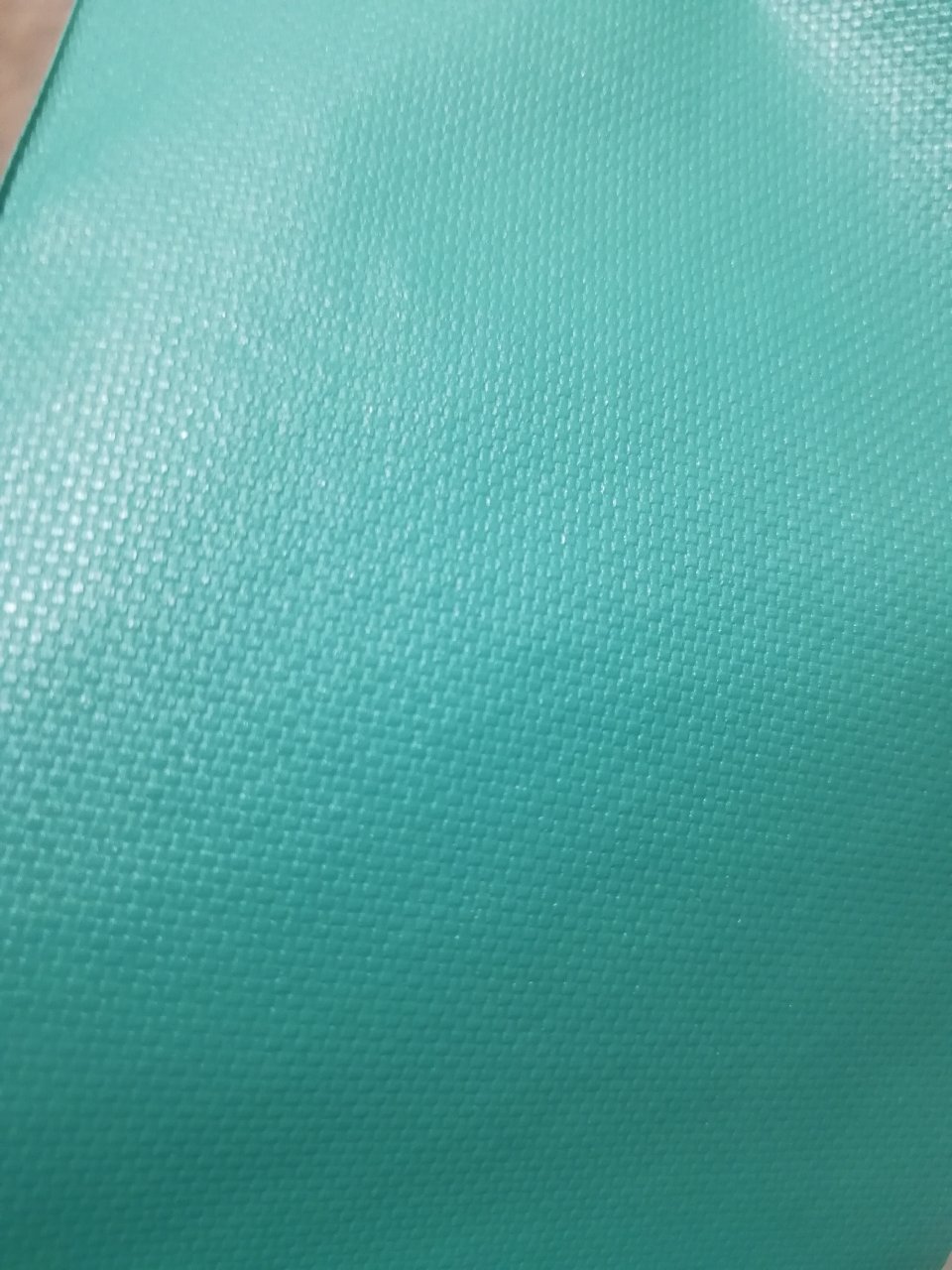

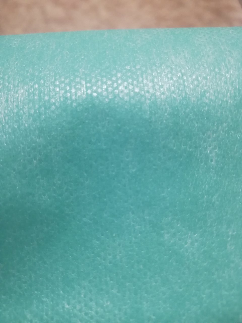

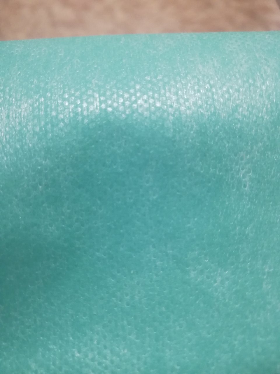

Александр добрый день!
Купил я клеёнку, но сомневаюсь та ли...
совсем не похожа на ту советскую.
она едва армирована но не тканью а каким то волокном.
пойдёт ли?

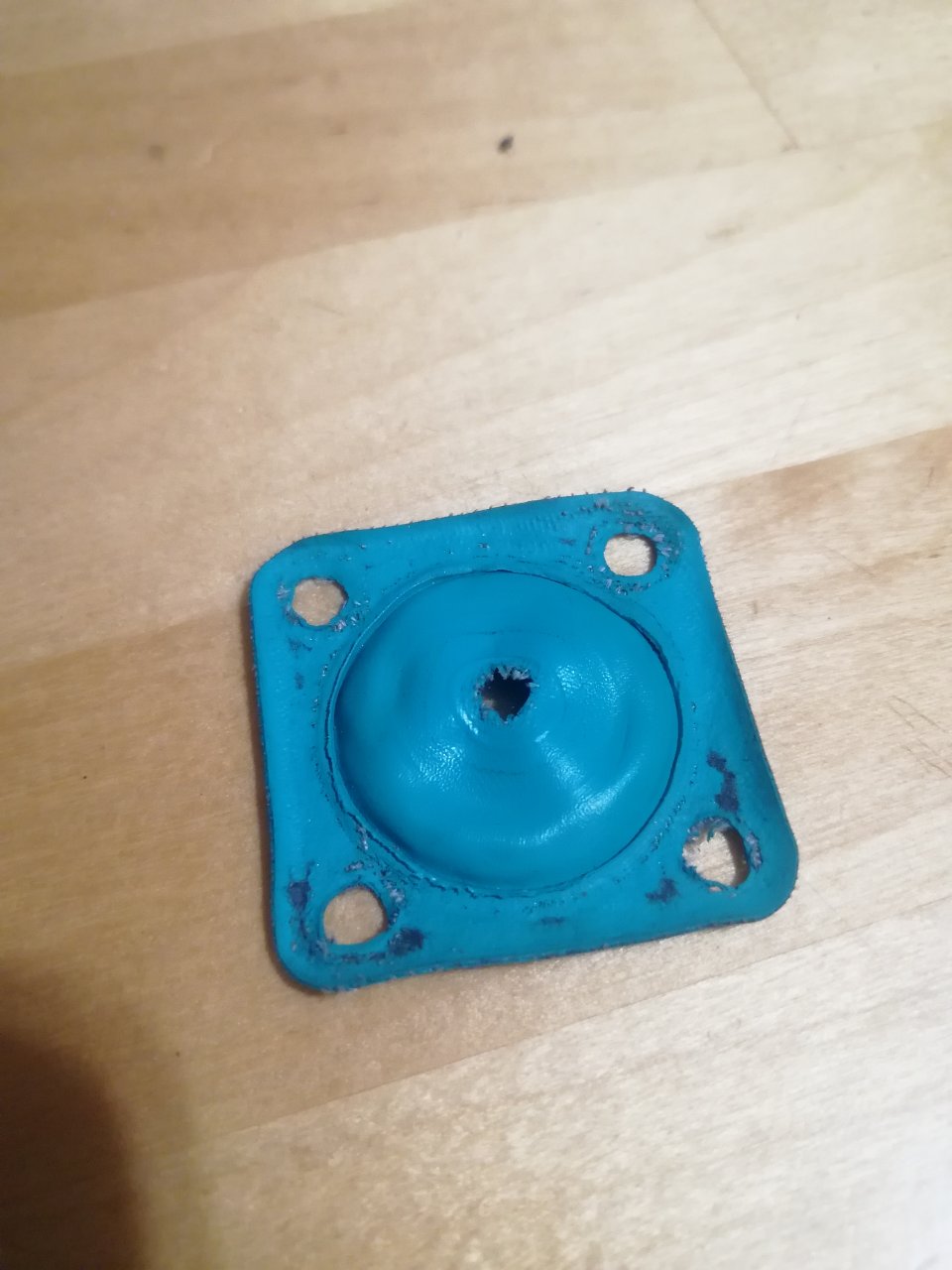

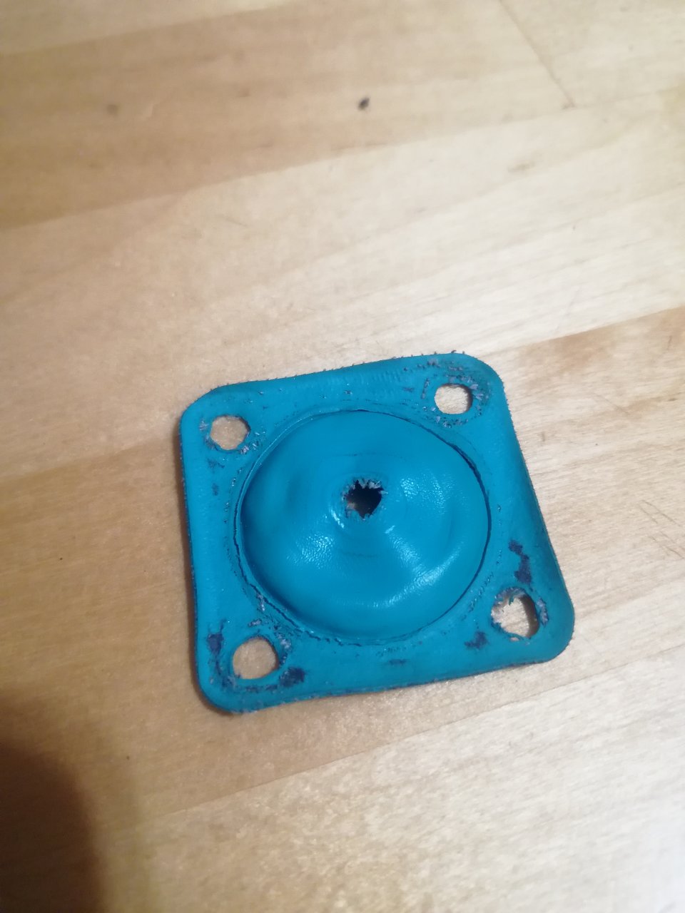

а отсутствие на самоделке вот этой "титьки" не страшно?
Вот родная -

У меня на моторе стоит самопальная мембрана, правда на обогатителе. При изготовлении "протеза" есть нюансы: мембрана должна быть максимально похожа по всем параметрам на заводскую - в первую очередь это толщина и жесткость.
  1. Можно купить мембрану от насоса другого мотора и вырезать из нее.
  2. Можно купить мембрану от бензонасоса грузовика, снять с нее шток и вырезать из нее. В моем случае она была заметно толще.
  3. Можно купить мембрану от газобаллонного оборудования автомобиля. По площади это как тарелка. Они разные бывают.
Если конструкцие предусмотрены прокладки, их нужно рубить из картона или паранита такой же толщины, как заводской. Здесь все даже сложнее, чем с мембраной.
Герметика там быть не должно!
