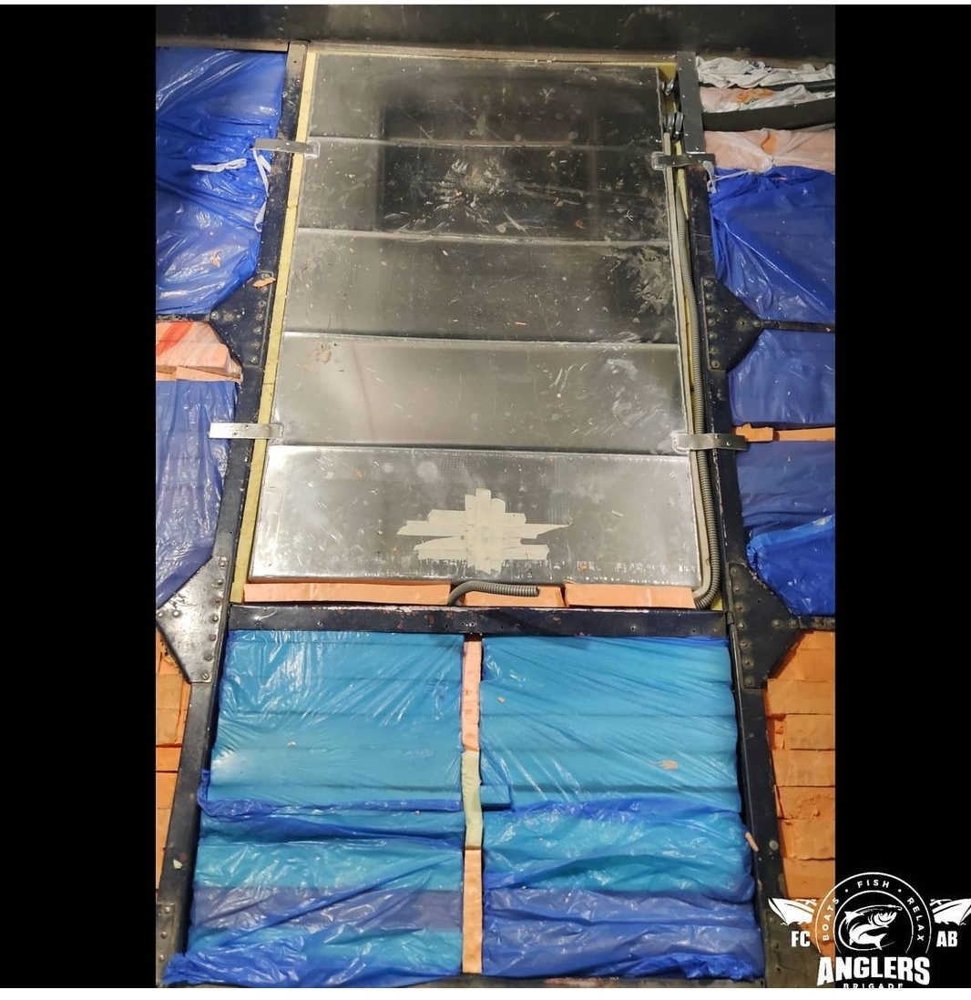

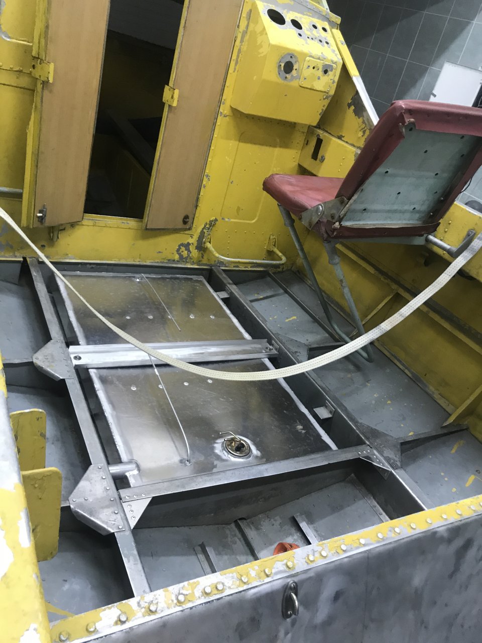

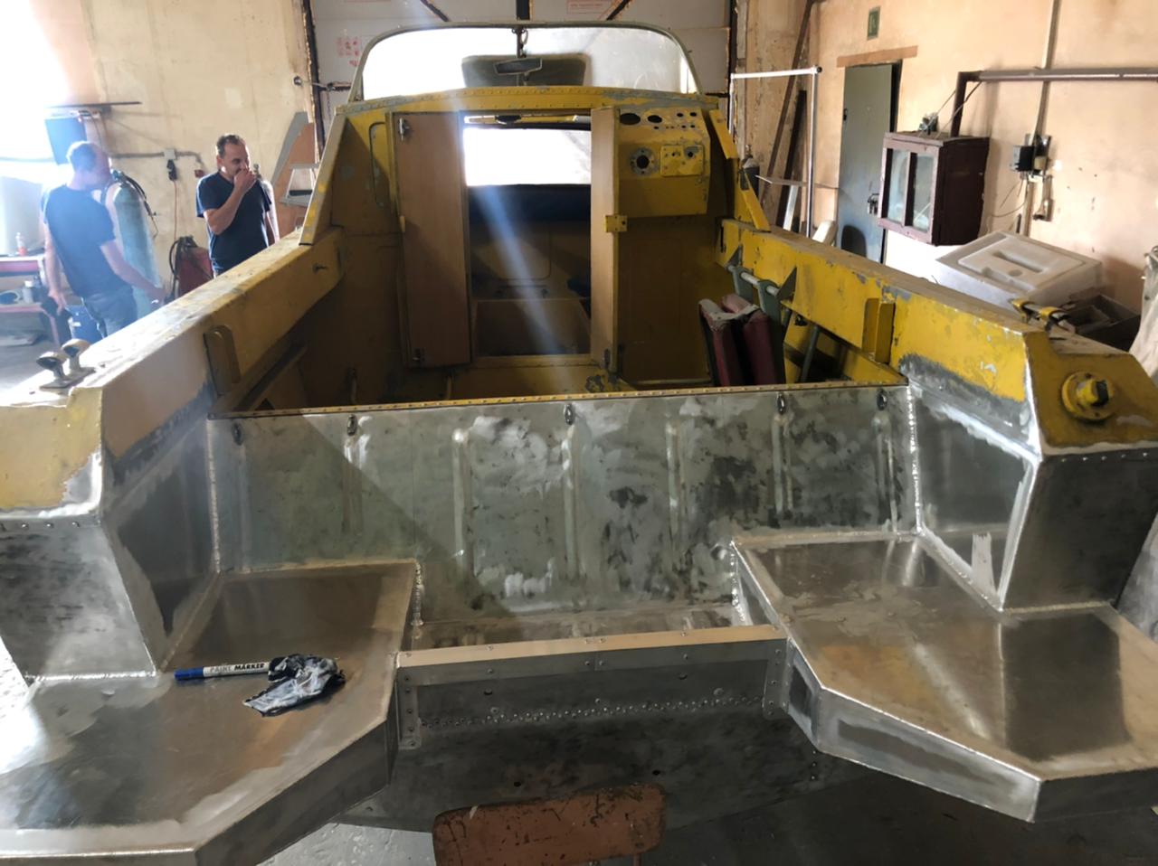

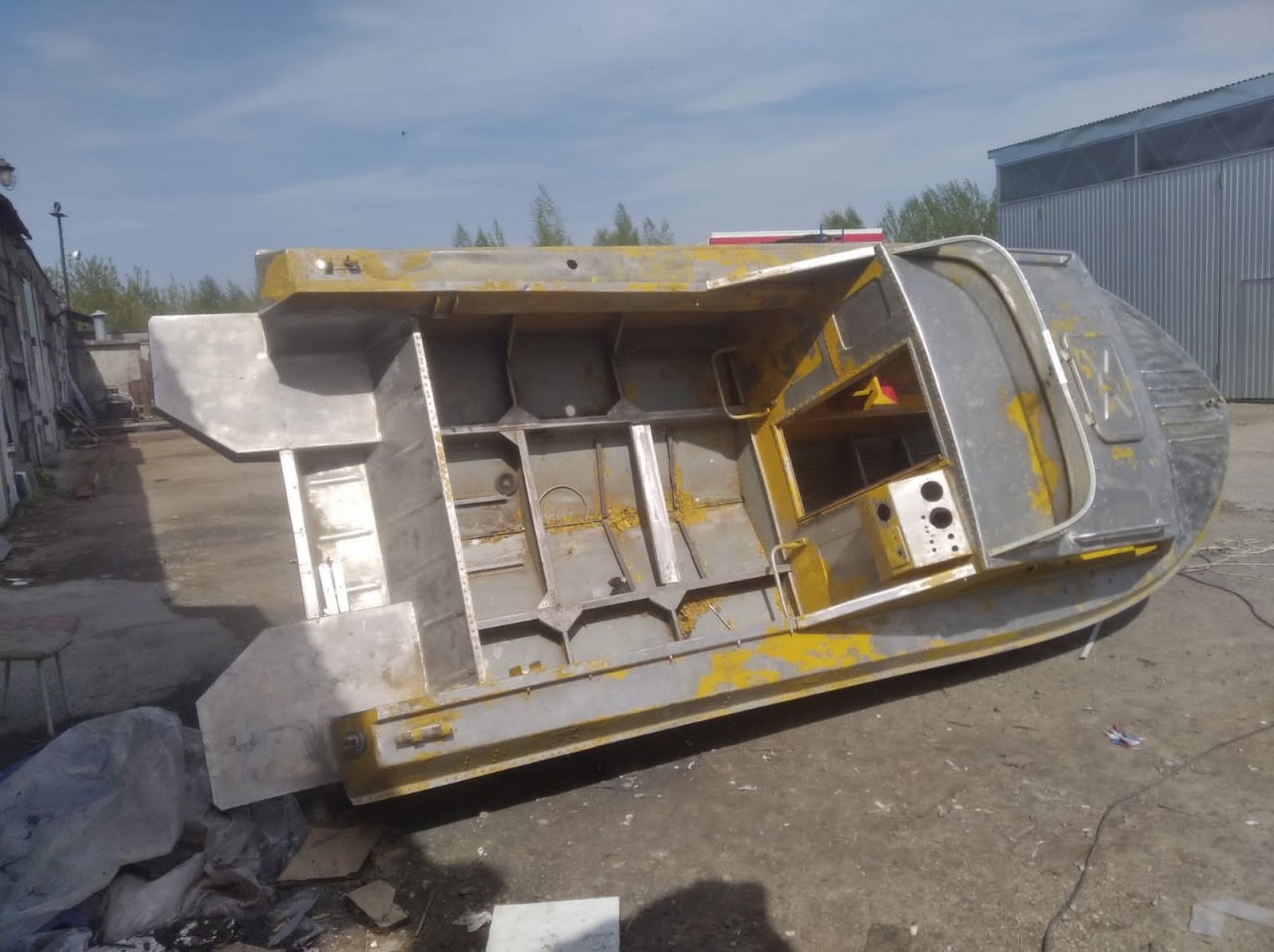

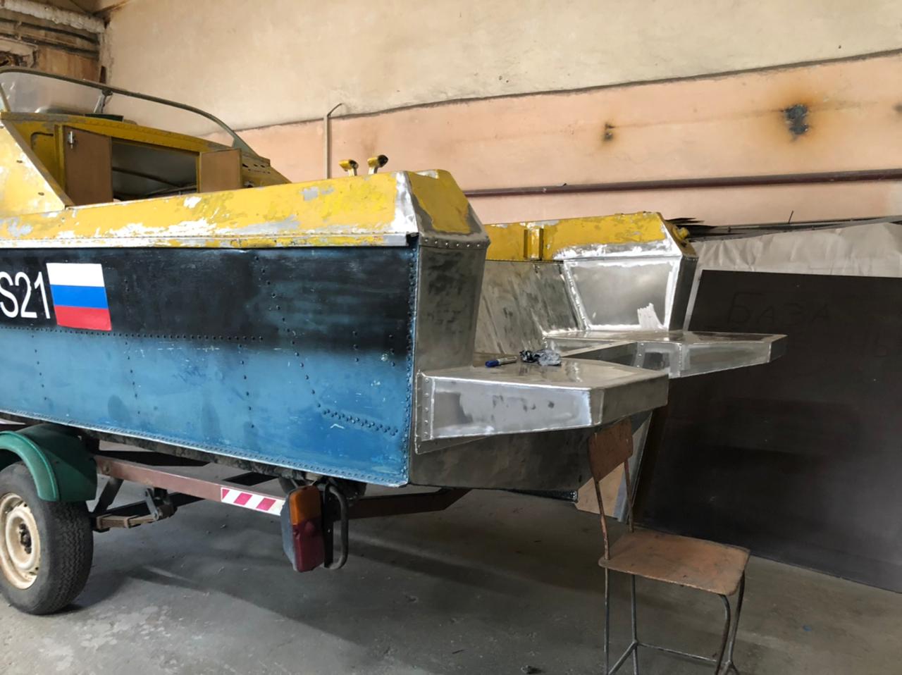

Ну что ребят ,как то так ! Ещё остался бак

Но металл конечно стоит конских денег, Спасибо Володе !!!

Бак

бак :good:, на сколько литров у вас получился ? Поперек бака поставили пластину :good:, мы вот не догадались... теперь уже поздно, пол зашит, играет немного, продавливается фанера, в след. раз даже не пластину, а прямоугольную трубу надо ставить...

бак :good:, на сколько литров у вас получился ? Поперек бака поставили пластину :good:, мы вот не догадались... теперь уже поздно, пол зашит, играет немного, продавливается фанера, в след. раз даже не пластину, а прямоугольную трубу надо ставить...Посмотреть вложение 213715
110 литров

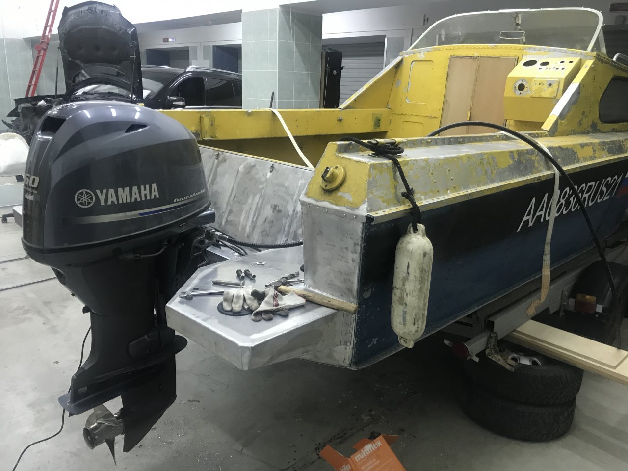

Достойно!
У меня на Амур-2 с 90 е-тек так-же
Только шесть тел)
Я не стал ее перегружать Колхозом ! как все делают , авто сиденья и ещё всякого рода г ..... а идёт легко как буто на казанке идёшь .

Сначала тоже хотел 90 повесить но , почитал на форуме один правильно сказал * лучшее усиление для Москвы-2 это но больше 60 л/с *

Наверное так.
У меня Амур-2. Для него 90-100 норм.
У друга Москва-2 с 50 джосон 4т.
Гоняли сним из Конаково до Ярославля и обратно.
Нормально. Крейсер 40-42 км/ч. Больше и не надо.

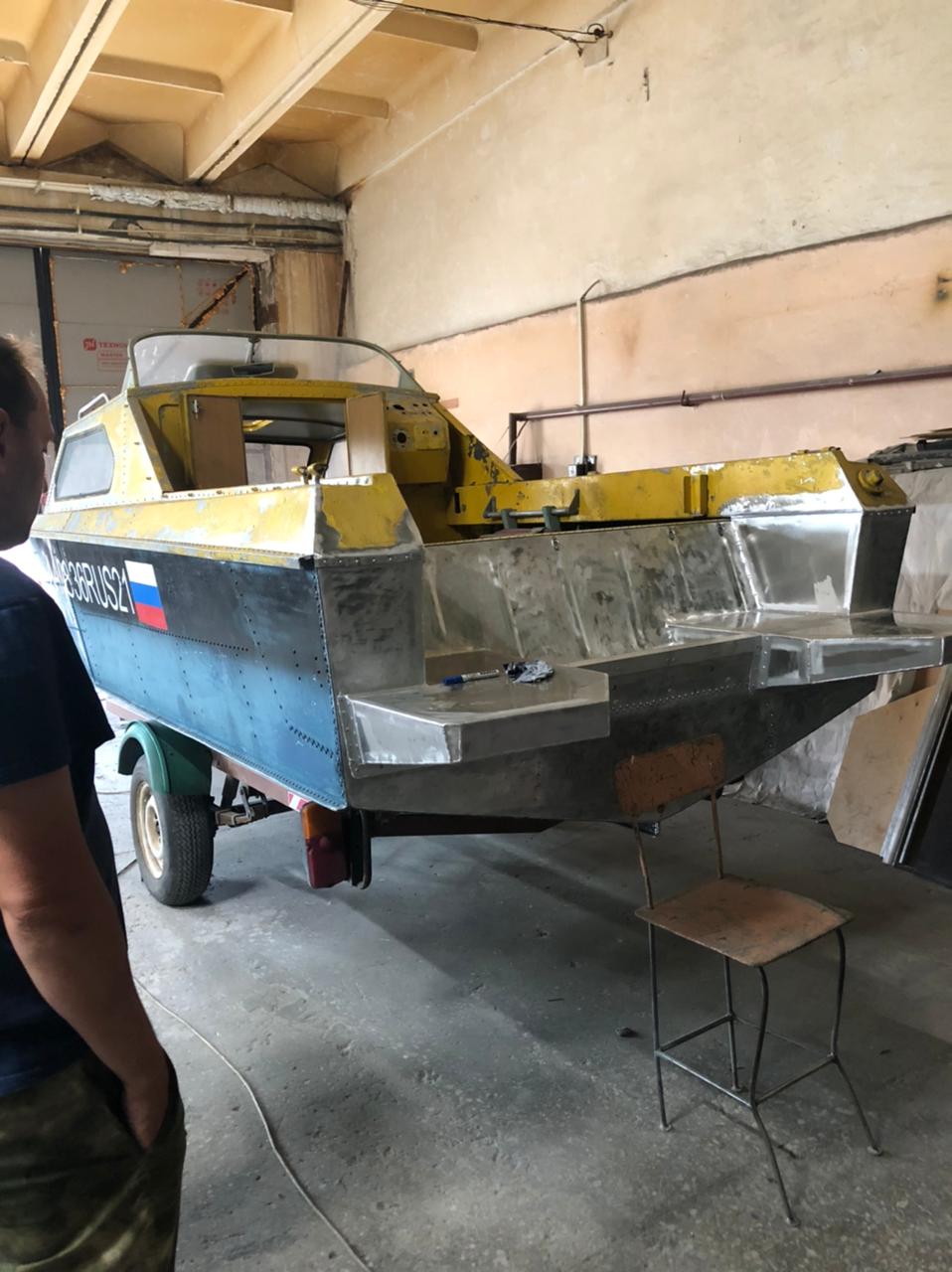

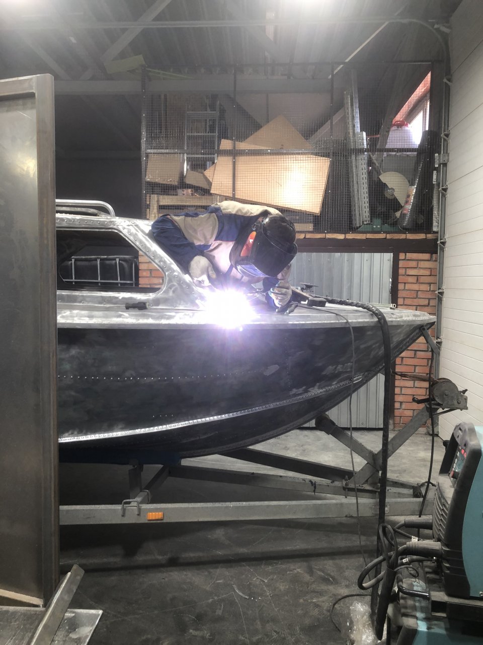

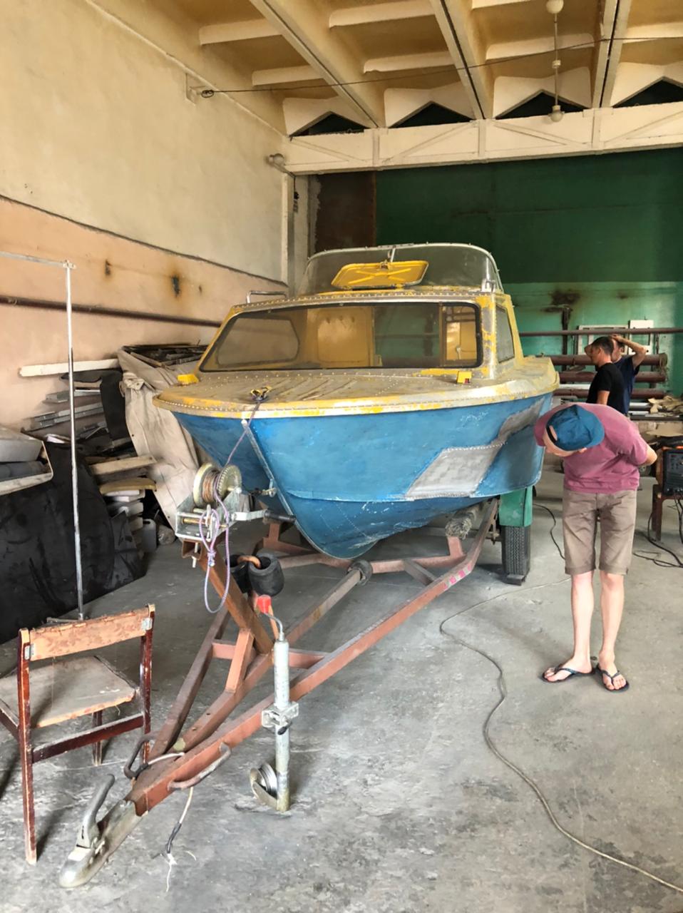

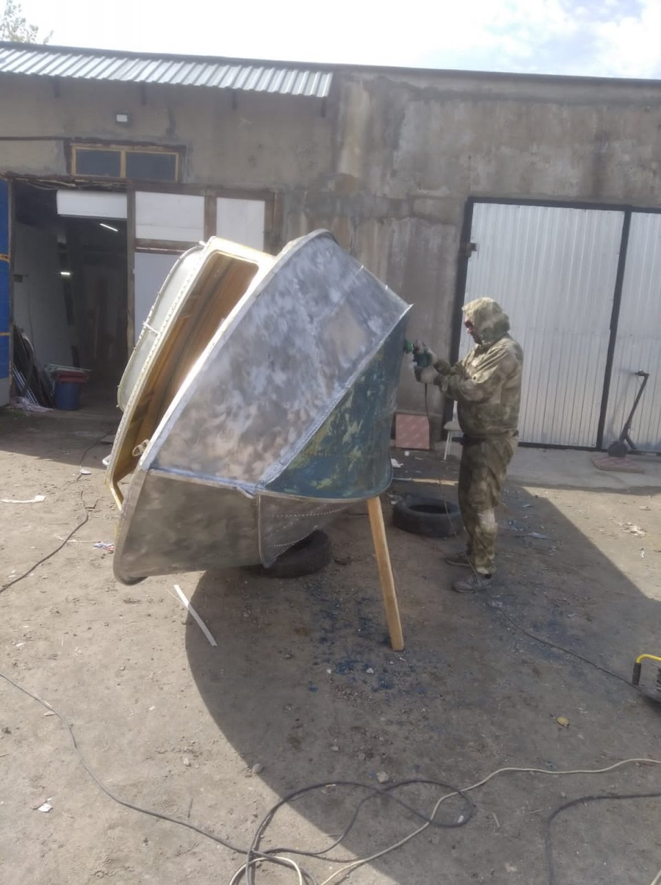

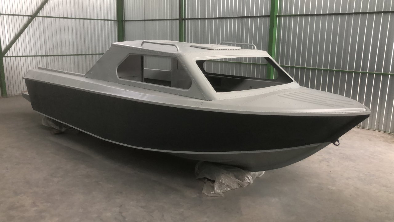

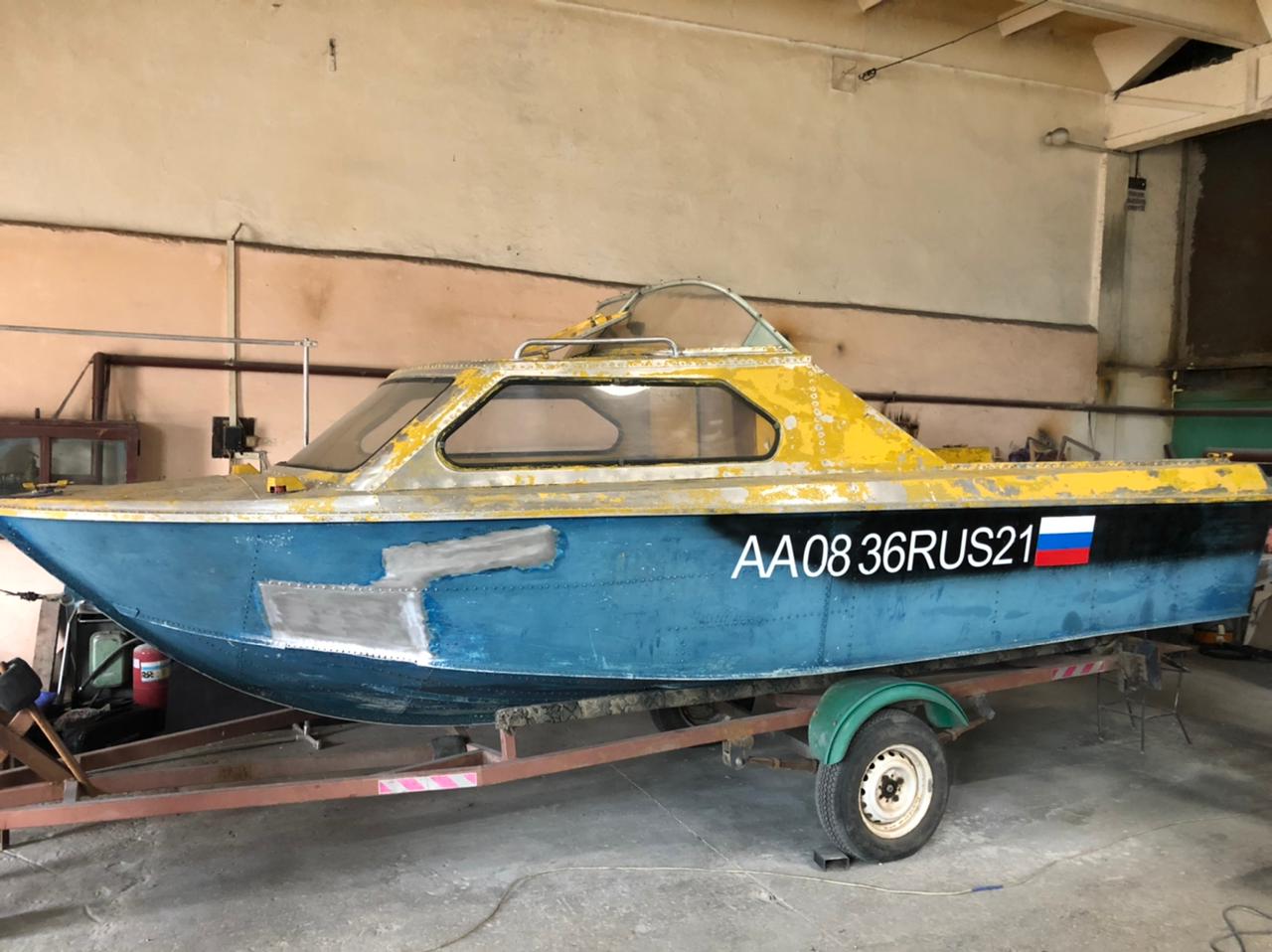

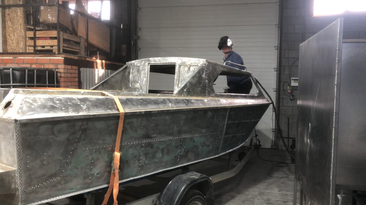

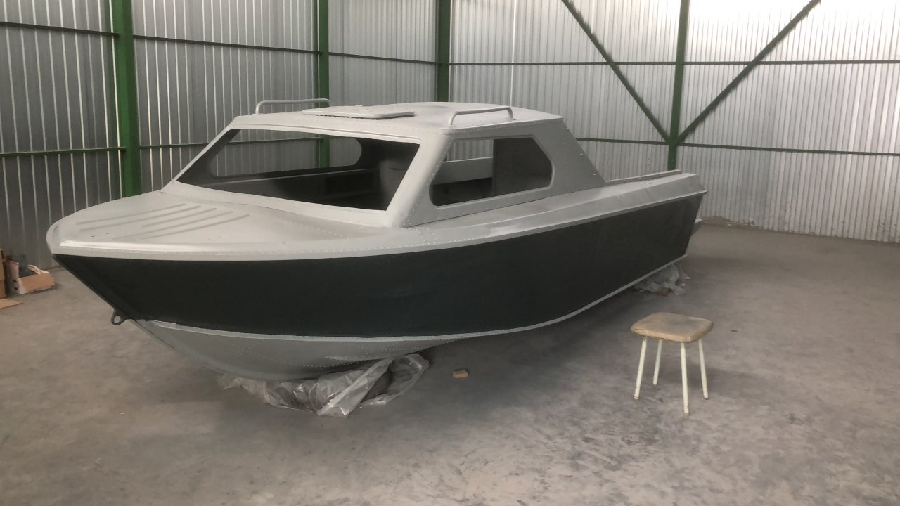

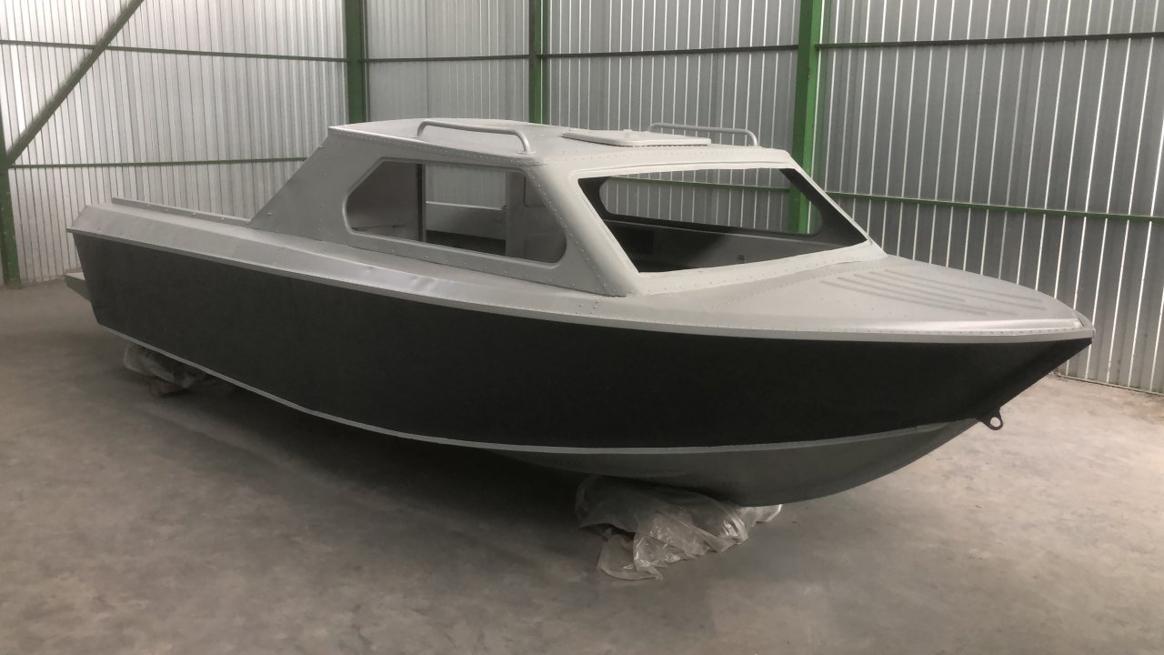

Всем привет , давно тут не был покрасил своё корыто , сначала ужасное снятие краски , потом сварка , а финиш это покраска , жил с ней ! Красил П/у краской очень понравилось
