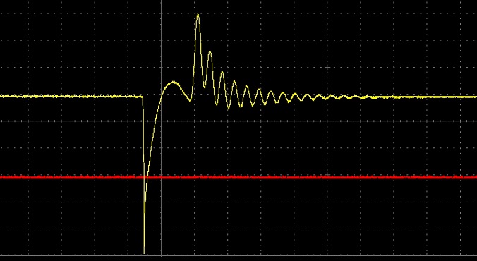

Здравствуйте, решил сделать самодельный тахометр для своего мотора. В качестве источника импульсов решил взять высоковольтный провод, идущий на свечу. Всё казалось просто, пока на снял осциллограмму с него. Импульс оказался отрицательной полярности. Измерял цифровой приставкой к ноуту, все настройки вроде правильные. Кто разбирается в электронике или системе зажигания ПЛМ, объясните почему так?
Мотор Tohatsu 5.

Дык всё правильно, при отрицательном импульсе меньше греется, эрродирует центральный электрод. Свеча работает дольше.

Спасибо за ответ. На всех осциллограммах, которые видел в интернете, импульсы были положительной полярности, поэтому как то не ожидал. Как завести этот сигнал на микроконтроллер, наверное, лучше узнать на профильных форумах?
