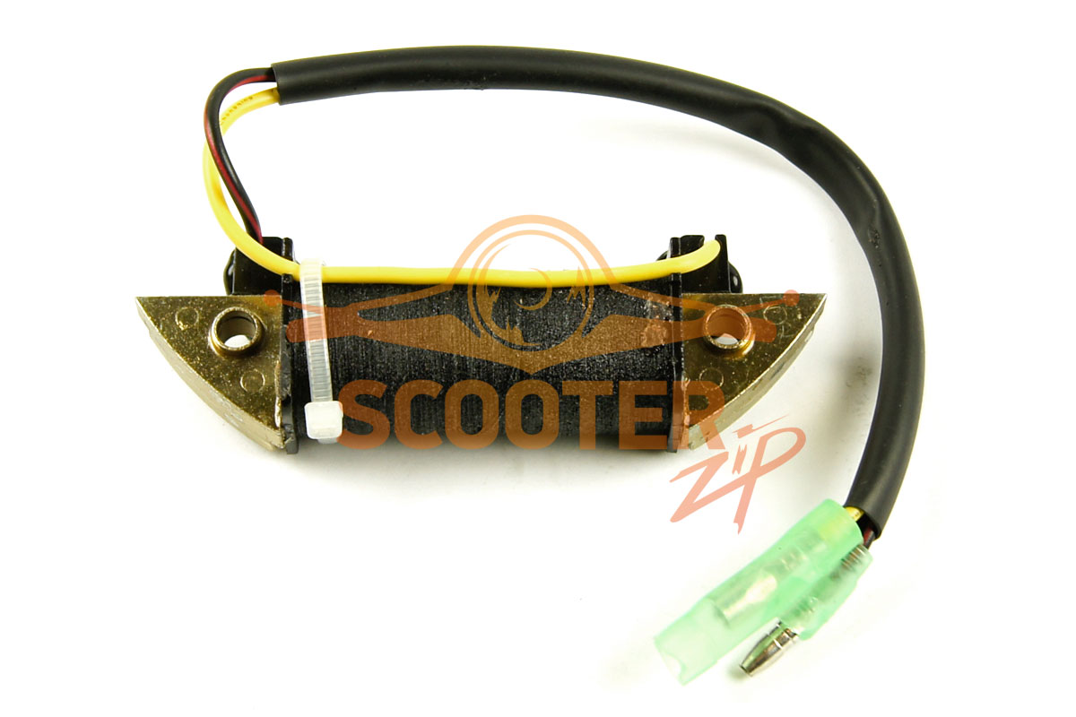

В 90% случаев это сгоревшая подмаховичная катушка.

Подмаховичная катушка, это я так понимаю, катушка зажигания вот эта:
202923
Это будет весьма печально если так, потому как с запчастями явно проблема. Ее каким-то образом можно диагностировать? Прозвонить или еще что-нибудь с ней сделать?

Снимите свечной колпак, примотайте провод синей изолентой к свече, так что бы между проводом и концом свечи был 1 мм, заведите и смотрите, искра видна в зазоре. Если мотор заглох но на излёте искрил, то ищите бензин, если искра пропала, значит её.
Круто, спасибо еще раз!
