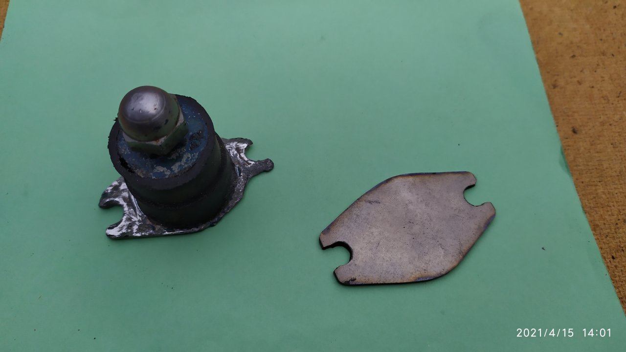

Всем здравствуйте ! Столкнулся с такой проблемой, на нижних сайлентблоках сгнили алюминиевые пластины крепления . Сделал из нержавейки пластины и хочу приклеить их эпоксидкой к штатной обточенной алюминиевой пластине. Посоветуйте , будет держать или лучше хопсиполом приклеить ? И вообще, стоит заморачиваться или икать новые?

Варить нельзя. А если отверстие в середине по размеру резины сделать и притянуть сверху?

Этими клеями держать не будут...

У меня на 6 ке все одинаковые ( верхние и нижние) , отверстие нельзя, болт будет мешать, да и во что его вкрутить, в резину? Ведь смысл сайлентблока - две точки крепления, а по середине амортизатор из резины ( я правильно понимаю?)

Я ни в коем случае не опровергаю понятие сайлентблока и не учу правильности названия, я лишь обозвал эту "резинку с ввареными в нее пластиной и болтом" по другому, как она в инете подается. Чтобы проще найти было, если покупать соберешься.

Имелась ввиду пластина, которую ты изготовил из не ржавейки, нл с чуть большим размером ,с отверстием , чуть большим чем диаметр резины . И соосными в родными проушинами

Павел , а я хотел обточить сгнившую пластину по диаметру резины ( она же приварена к резине на заводе), зачистить её и на эпоксидку или поксипол склеить алюминий( приваренный к резине) с нержавейкой которую сделал. Вот и спрашиваю у вас, как думаете будет держать или нет?

Поксипол из эпоксидных один из лучших, но это мертвому припарка ИМХО. Даже полиуретан под сомнением

Понятно , буду искать новые, а эти ради эксперимента попробую склеить поксиполом.
