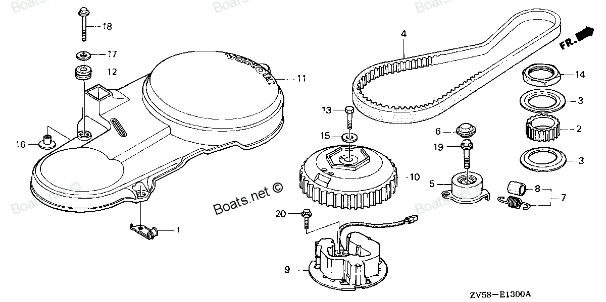

С его слов я понял следующее: ГРМ работает как надо, т.е. Клапана открываются и закрываются как положено, искра есть но не тогда когда надо, позже на 40градусов. Грм стоит по меткам. Они у меня спрашивали: менял ли я шкив на головке и сам блок управления. Конечно же я не знаю...что менялось, а что нет на этом моторе. Проблема где-то в электрике похоже.
Пусть делают на 40 градусов раньше зажигание и проверяют, новый шпон паз в шкиве пробить вообще не проблема, только надо делать такие вещи в станке с делительной головкой . Такой дефект возможен если собирали из деталей разных годов выпуска мотора, там бывают конструктивные отличия, и в том часле в разных местах устанавливлены ДПКВ. Соответственно вам поставили шкиф с другого мотра. Но это опять же что бы все совпало 1 на миллион бывает.

Три датчика стоят под роторной головкой, угол изменяет эбу,мотор же раньше работал, так что от другого что то впихнуть небыло смысла, темболее ротор ,
Что было с этим мотором это неизвестно... Что там меняли и делали х.з. Но 99% что меняли стартер и эбу, т.к. Там имеется надпись маркером(как обычно пишут на разборках)
1 886
Если память неизменяет в х50 32°максималка опережение , может мозг загнал ее по максимум, но он берет инфу с катушки что под ротором, при заводке на холостых должно колобасить мотор неподетский, а вот той твая проблема, стрельбы в карбы, это очень раннеее зажигание, как мне кажется оно запускает матор в 40° и эбу потом начинает загонять есче раньше, смотри что под ротором
Да, да... Зажигание ранее на 40° (выше я перепутал, что позднее) на холостых мотор колбаси жестко очень.

Как писал ранее, купил разобранный мотор на з/части.
  1. Поменял блок управления- никах изменений...
  2. Поменял маховик- никаких изменений...
  3. Поменял катушку под маховиком- без изменений...
  4. Снимаю шкив распредвала и вижу отличия... Поменял шкив распредвала- мотор шепчет!!!! Работает ровно и без всяких хлопков.
При детальном осмотре нашел на нем маркировку в виде года выпуска, 2010 год с инжекторной хонды... Пизд*ц! оторвать бы руки кто так сделал!
