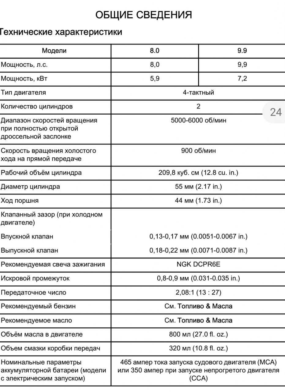

Если верить мануалу то мотоциклетный не подходит там параметры намного ниже, а нужен примерно, как 35 автомобильный. 202201
