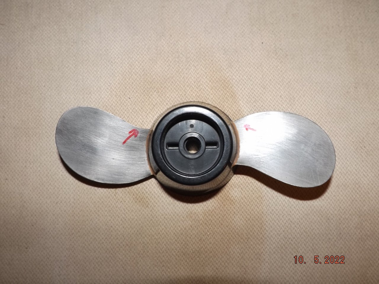

И сразу купите пару запасных винтов, об любое препятствие ломаются сразу.
Я себе сделал вот так, нержавейка, лопасти соединены между собой, и залиты эпоксидкой, терпит всё, и рубит траву как блендер.
Вклеил лопасти в ступицу обломанного винта.

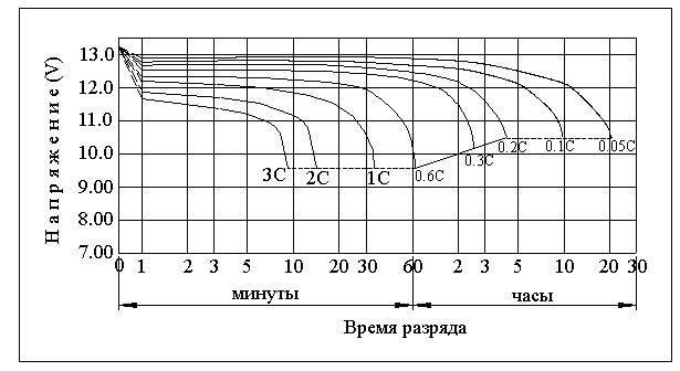

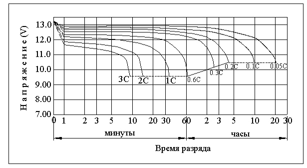

Насчёт двух часов - гнуснейшая ложь, на это покупатели и ведутся, покрутите стартером машину, засеките время.
Причём на диаграмме естественно идеальный аккумулятор, которых никто не выпускает уже лет 30.
У аккумулятора в 120 ач, ёмкость заявлена при 20 часовом процессе разряда, пофакту, по старому, при 10 часовом разряде, в нем 80 ач.
Если 750 разделить на 12, получим ток в 62 ампера, что соответствует разряду током в 0,8 С, из таблицы видим время работы в 35 минут.
Это идеальный аккумулятор.
Винт изначально был двухлопастной.
