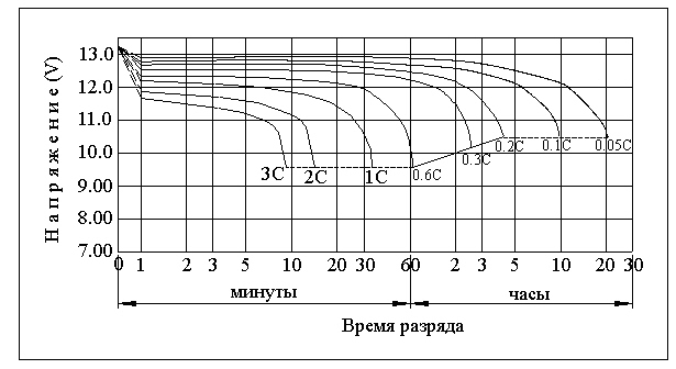

3 км.ч. - это Watersnake 18. Самый мелкий, 15 ампер, но вторую лодку буксирует с трудом, против слабого ветра вообще никак, лучше следуюшая модель, с тягой не 8, а 13 кг, потребляет порядка 25 ампер.
У свинца ёмкость заметно падает от тока разряда, из за нагрева и газовыделения.
На графике идеальный, гипотетический аккумулятор, пофакту всё гораздо хуже.
И не ведитесь на специальные тяговые, морские, и прочие, якобы глубокого разряда, они точно так же умирают ниже 10,5 вольт, просто чуть дольше ходят на одном заряде, на 10-15%.

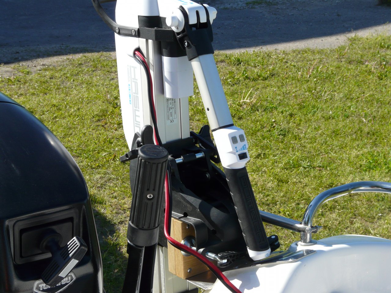

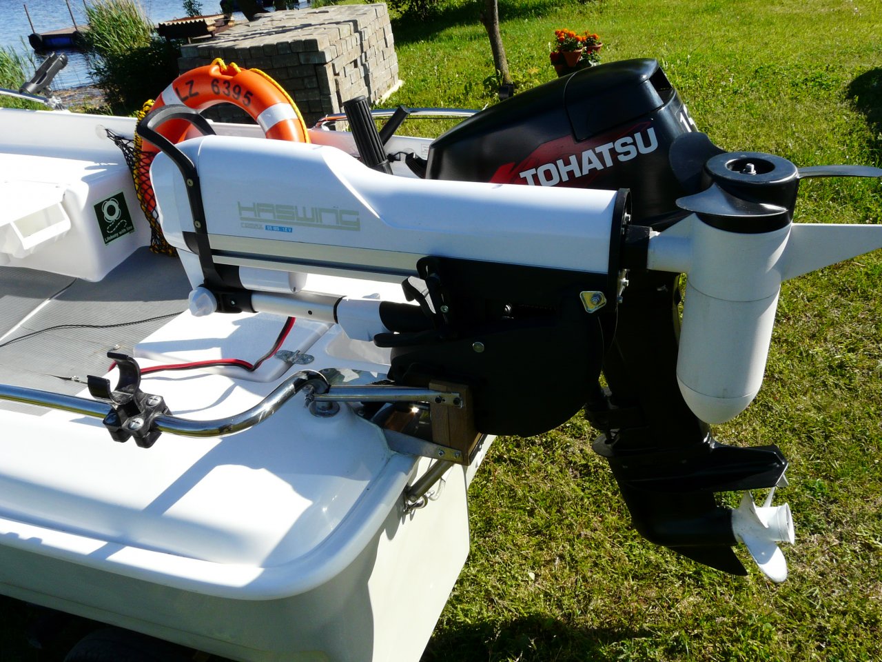

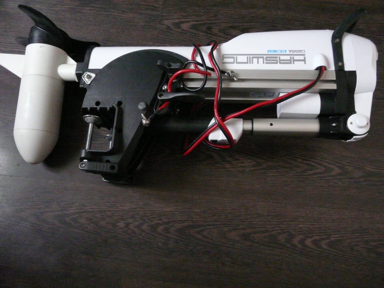

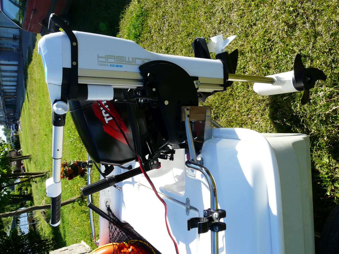

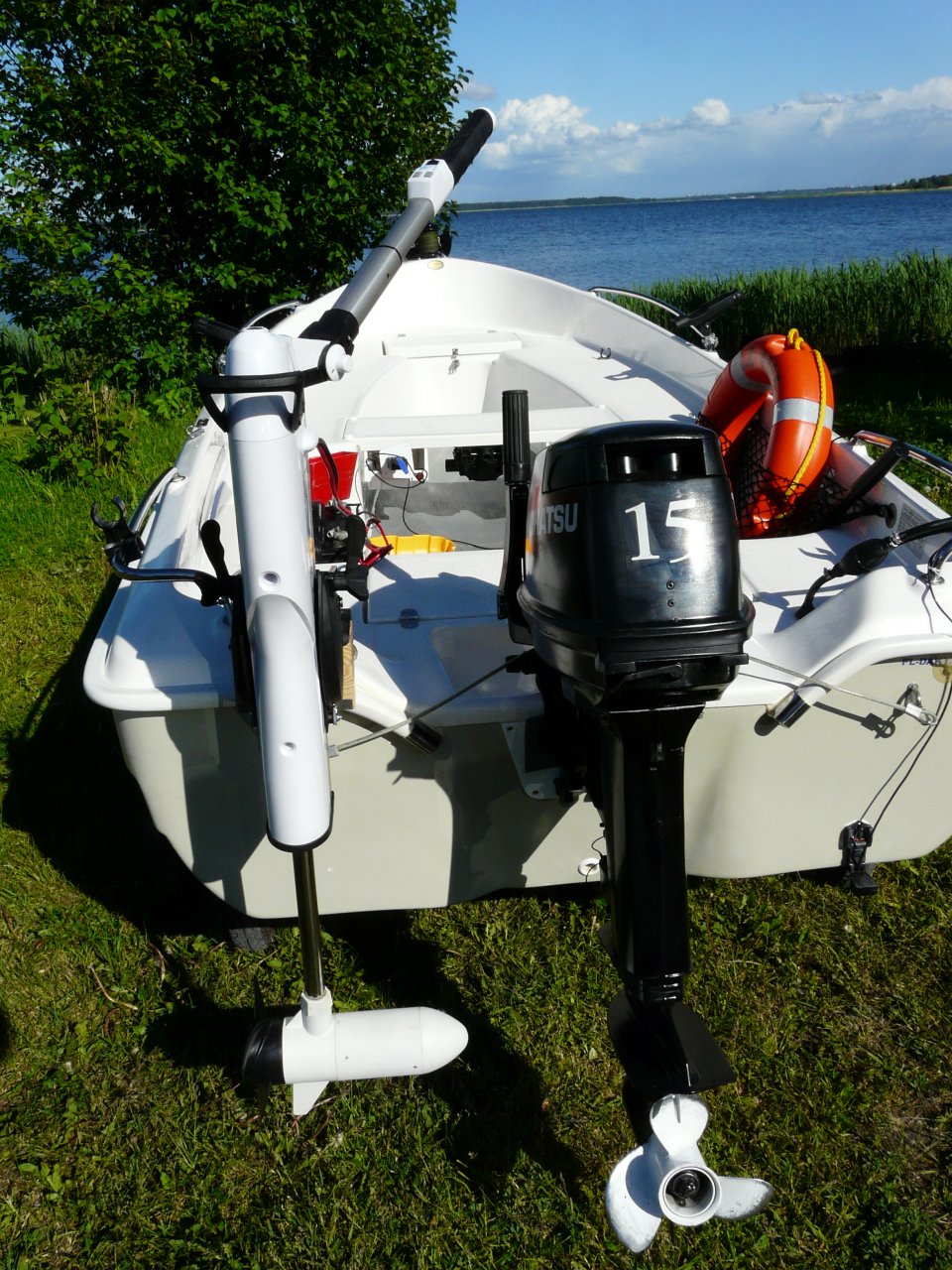

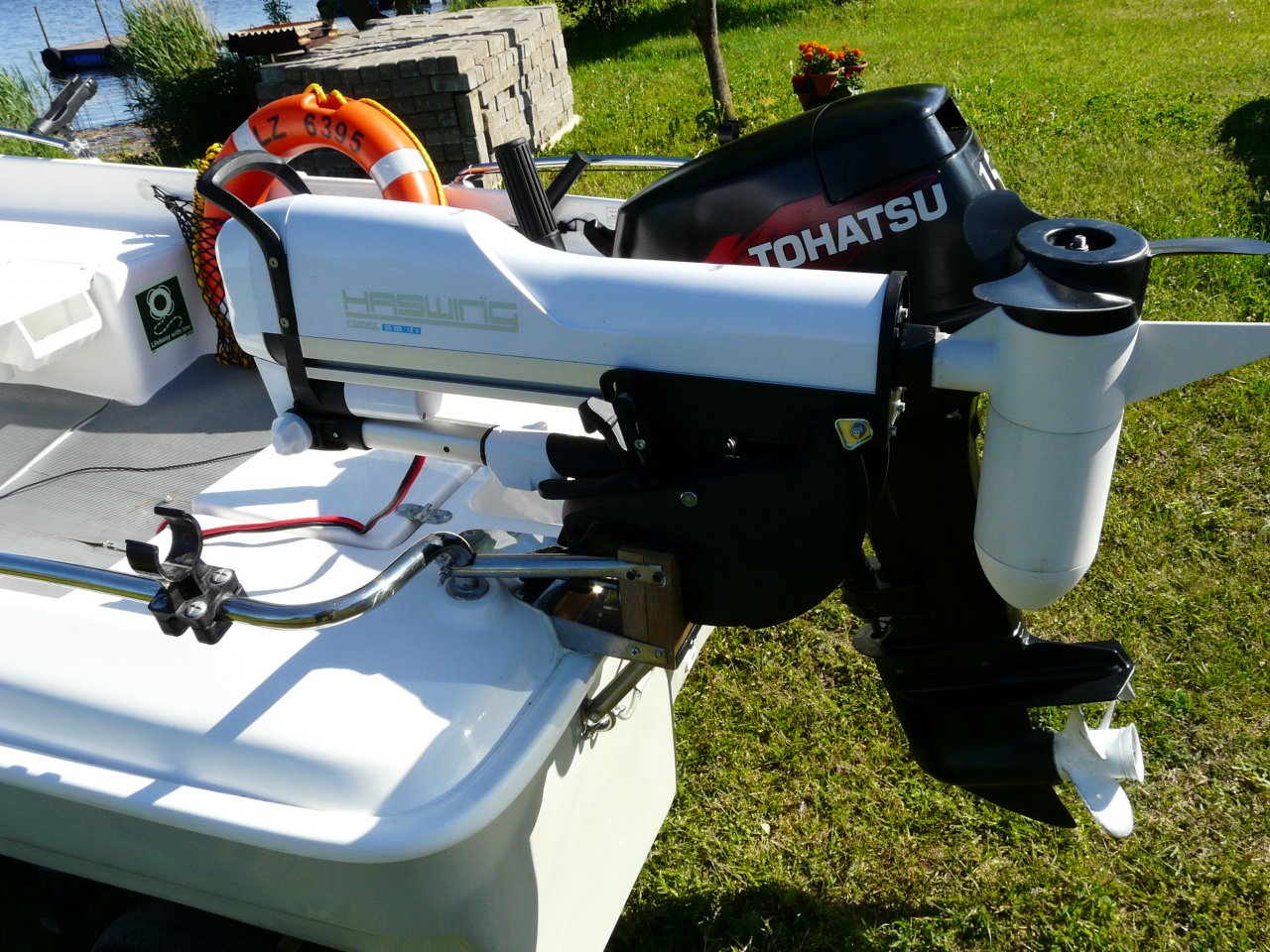

Ни разу не электрик :oops:, но по опыту пользования HASWING COMAX 55 ... 55 lb (тяга 25 кг на швартовых) хватит буксировать даже небольшого бегемотика в любом направлении со скоростью 7- 8 км/ч (мах 12 -13 км/ч). Первая батарейка была 55 Ан, хватало на 3 часа троллинга.
Это я не в целях рекламы, а для примера:
202157202158202159202160

ПетровиЧъ
05.09.2020
1 208
877
Рига
Сарепта 691
Mercury 50 ELPT 4S "Big foot"
@ПетровиЧъ красивый мотор , приятно, что белый. Не пойму, почему у нас в основном черные в продаже.
"Белый" цвет - потому как допускается эксплуатация в солёной водичке, так принято у них маркировать цветом.

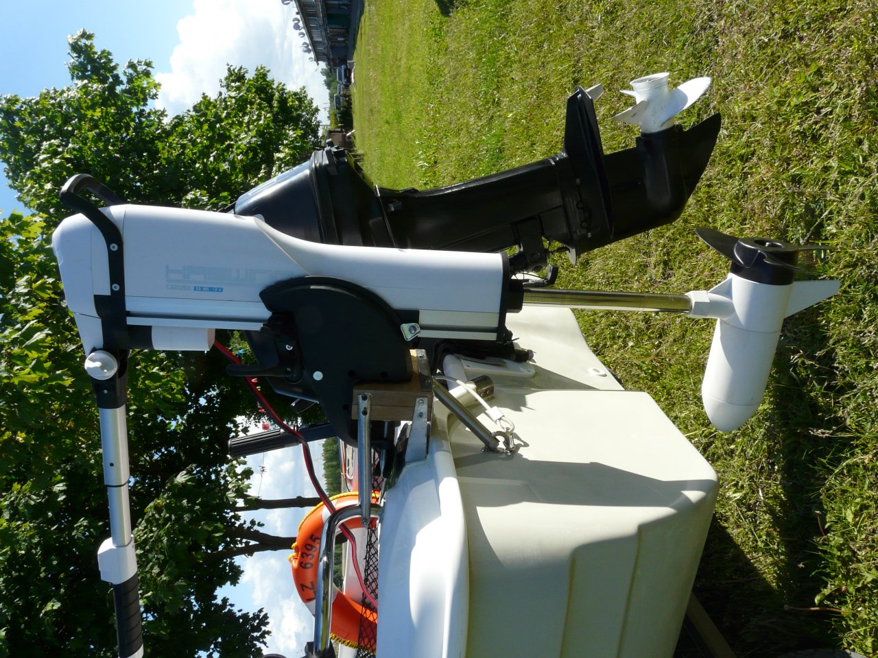

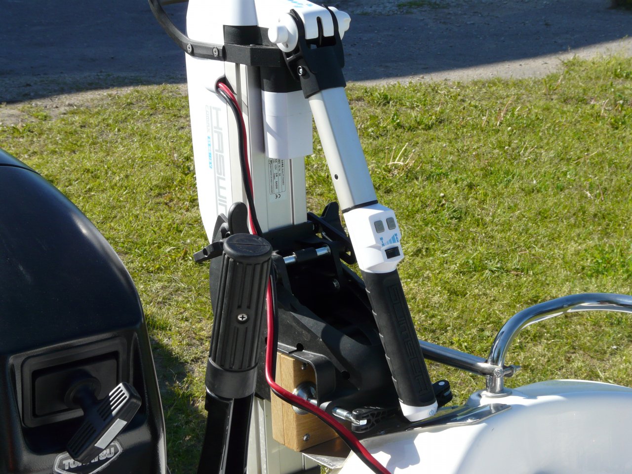

Главное же его достоинство в том, что он складывается как "калаш" - удобно переносить, есть так же регулятор оборотов а не переключение скоростей, присутствует примитивный индикатор разряда, лопасти винта не боятся травы (форма винта !), вес около 12 кг, нога с электроподъёмом, рассчитан на баркас до 300 кг, редуктор поворота винта даёт 45 на румпеле/90 на винт, сам румпель телескоп, удобно рулить стоя - это бывает актуально при вываживании трофейного экземпляра на троллинге. :?Пожалуй и всё .....
Сейчас пользую батарейку в 115 Ah, хватает на два выходных часов по 10 на воде за выход (в прошлом сезоне).
Потребляемый ток не замерял, потому как рыбов ловил :oops:
202186 202189
Удачи в выборе !
