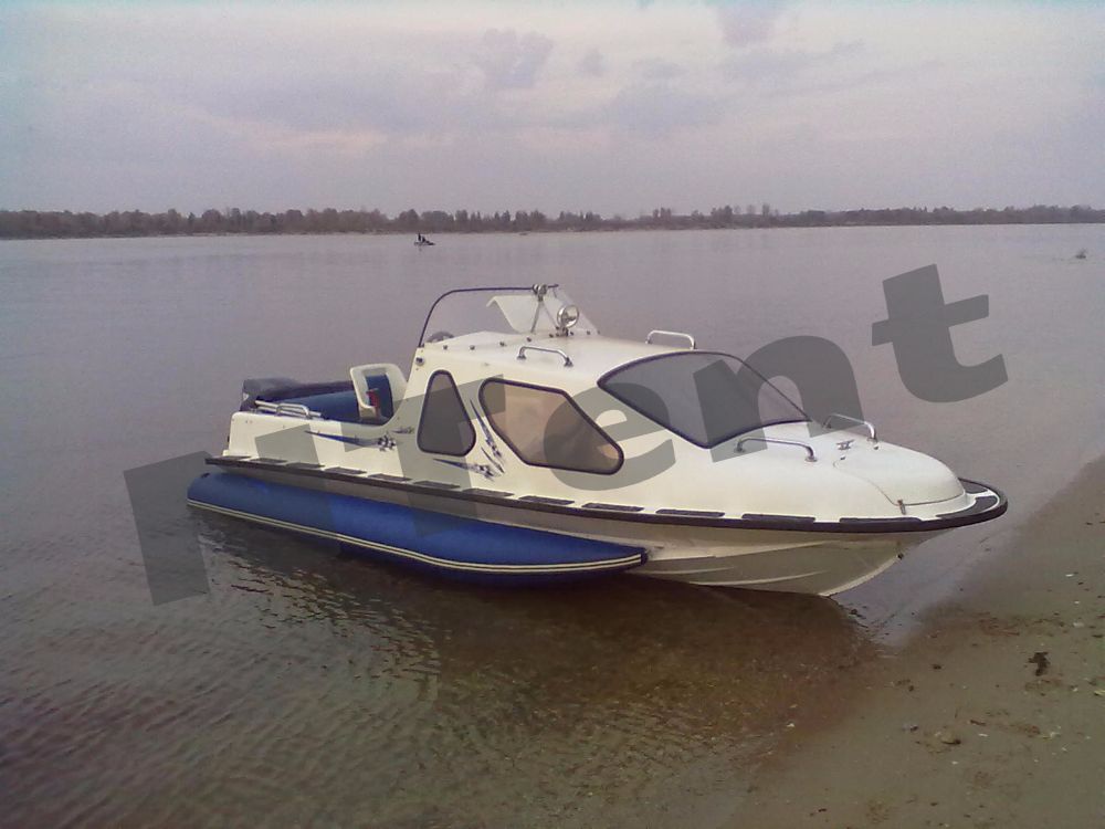

Вопрос был не про РИБы, а как на существующую К5М4 Люкс ПРАВИЛЬНО приляпать доп.баллоныПосмотреть вложение 202009
А я бы не сказал, что тут баллоны правильно и главное надёжно стоят... У Теленкова-то лодочка летит, а эта баллонами цеплять будет, имхо.
Роульс там ставят на лодку и профиль на баллон. Ищи поиском по форуму. Попадалось неоднократно, но не вспомню где.
Поищи поиском Прог Теленкова. Как выше говорили, он на него баллоны ставил и вроде не так кардинально переделывал, как Днепра.

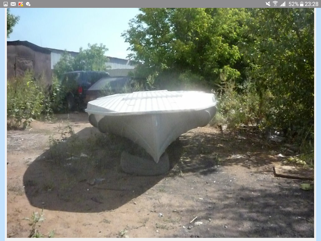

По хорошему тебе бы скулы развести пошире . Вчера получил информацию лигализация переделок вроде 2х25 тоесть 50 килрублей , в позопрошлом году было 70 , крайний проэкт делал 2 года назад , цена была 35 , на большую сумму жаба не позволяет .

По мне так корпус легче переделать , будет практичнее , надежнее , место внутри прибавится , да и вес конкретно данной лодки желательно убавлять , а не увеличивать . Ждем фоток по доработке .

На фотке К5М2 -М3, а у меня 5М4, да и в придачу с пластиковой нахлобучкой :(

Я же тебе идею показываю , а днище там Казанки 5 , боковины от 5М3.
Есть поговорка ,, простота хуже воровства ,, и менять клепку на сварку все равно натуральную коженную обувь на кожзам , может еще на СМОЛЕНУЮ созреть задумываешся , так это вообще кирзачи , и дешево , и за то на все случаи .

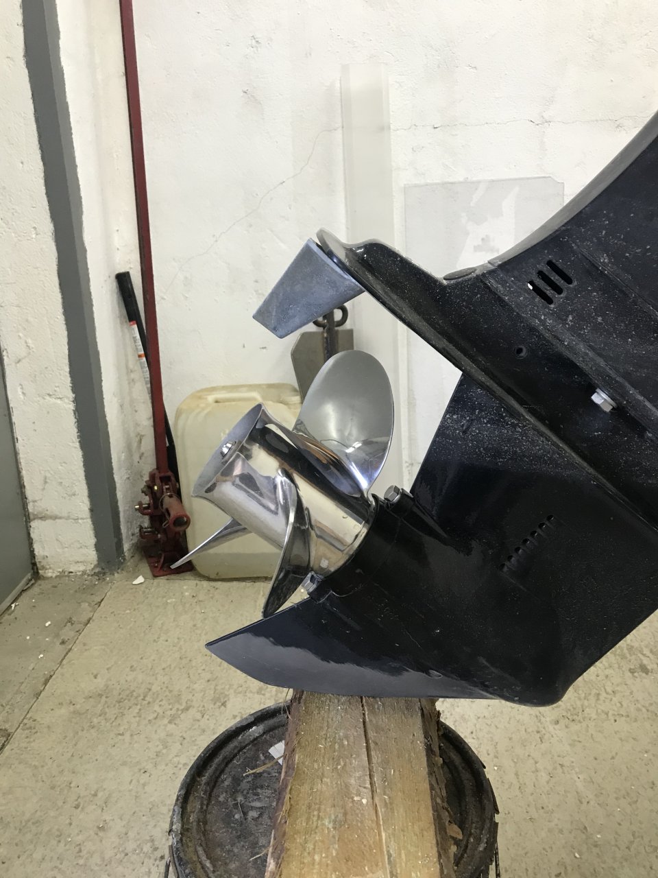

В продолжение - обещанное :

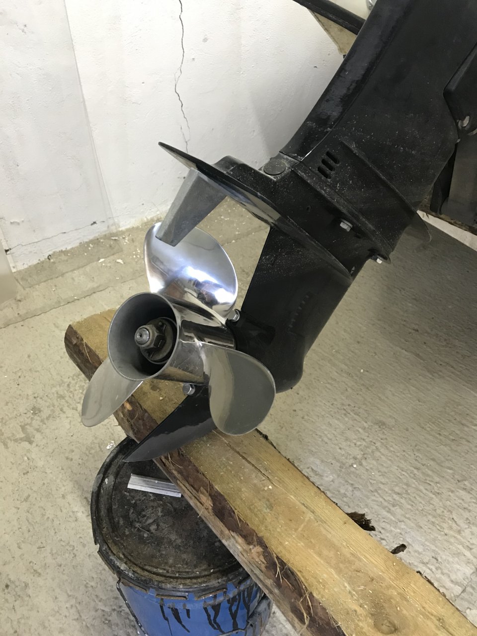

Винт сталь, Сатурн-2
203956
203959
203960

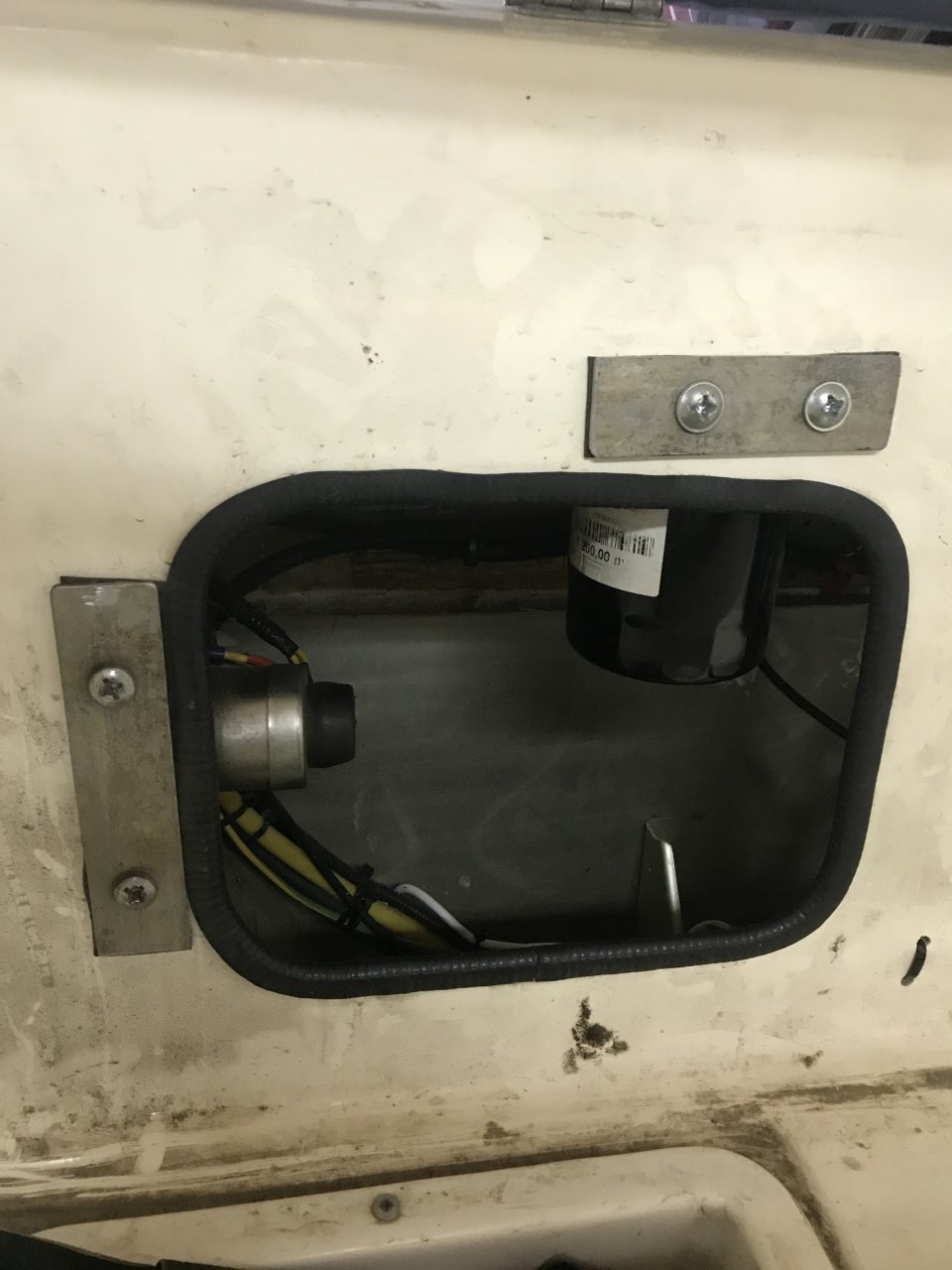

Дистанционный Размыкатель массы: кнопка на рулевом посту под прозрачным колпачком

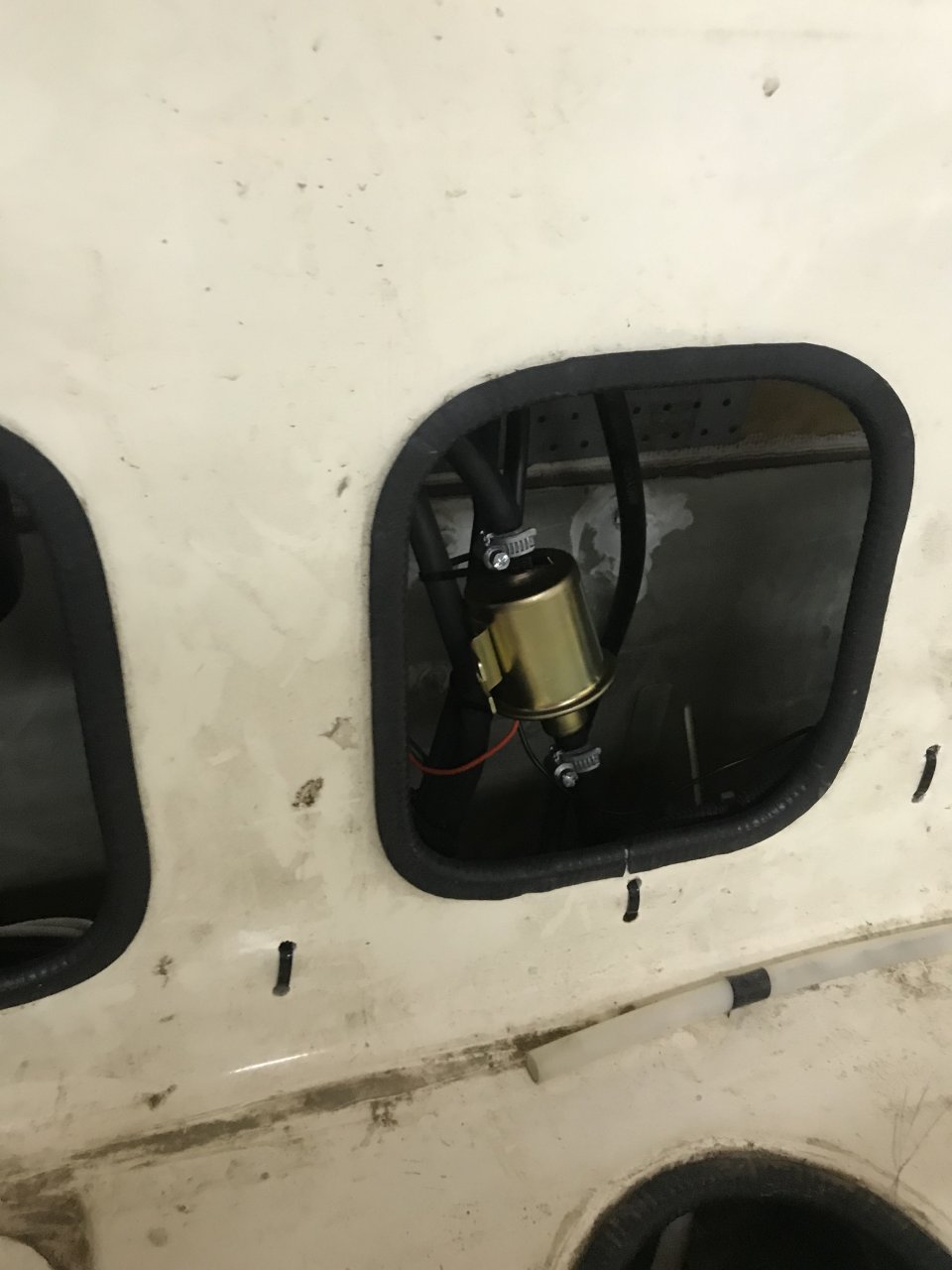

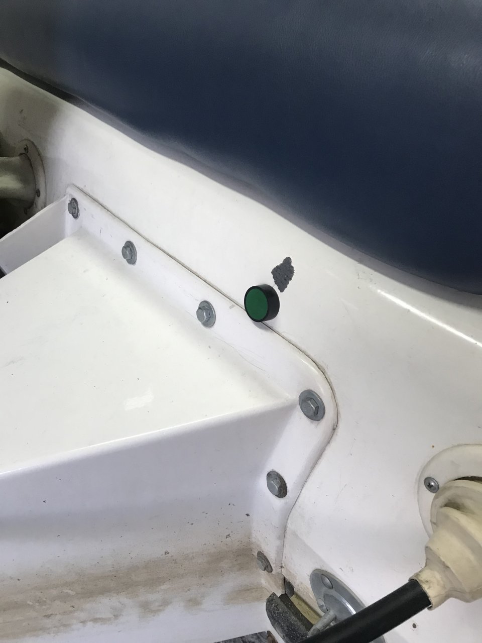

Насос подкачки топлива: сам насос и кнопка на спинке дивана
203961
203962
