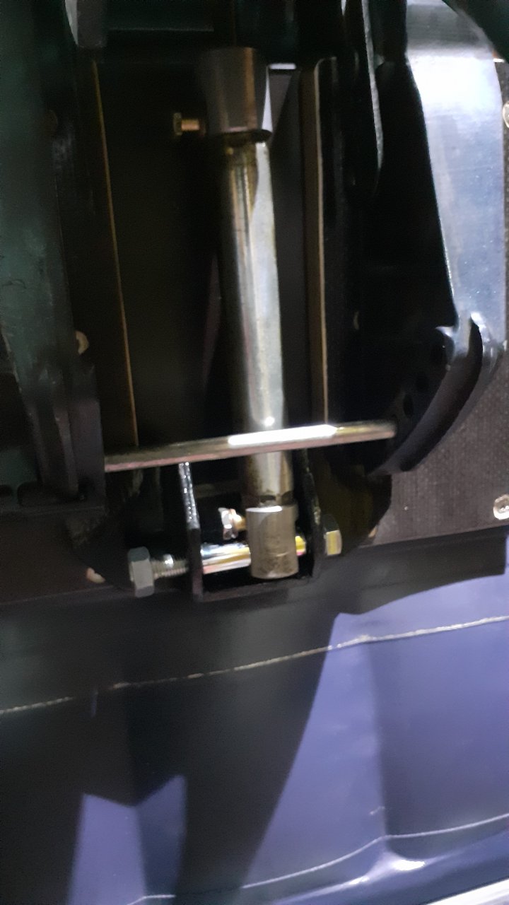

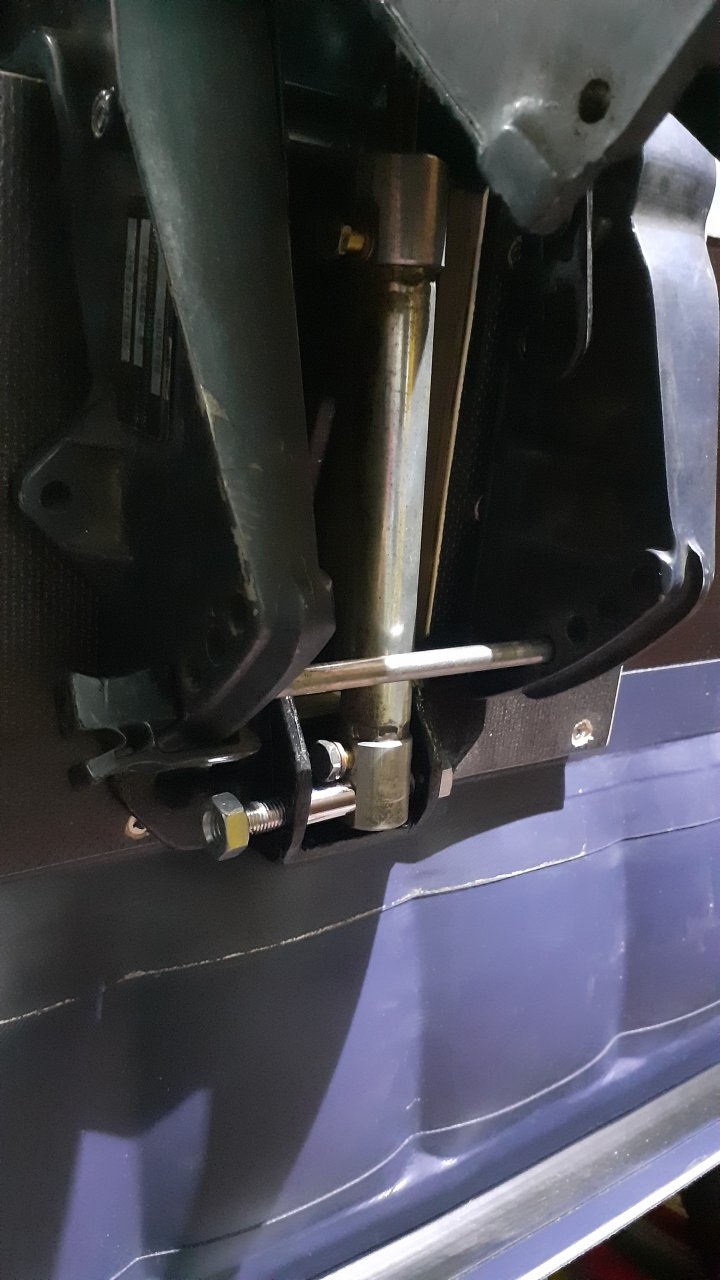

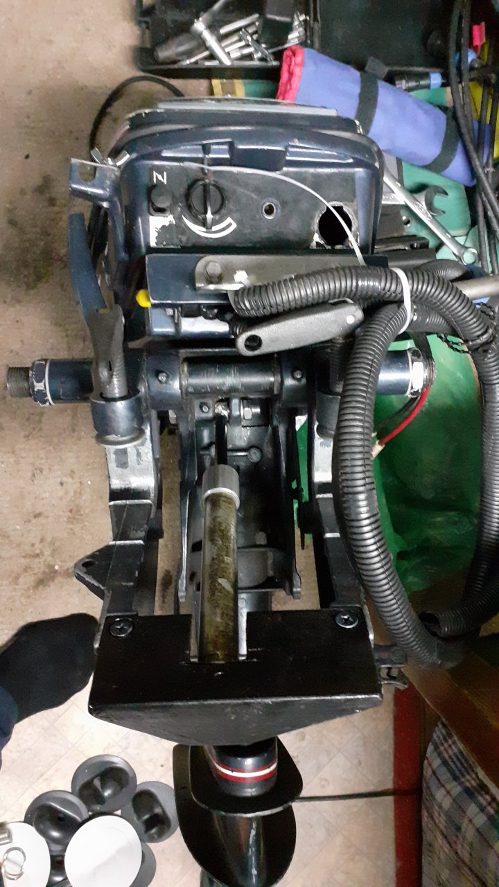

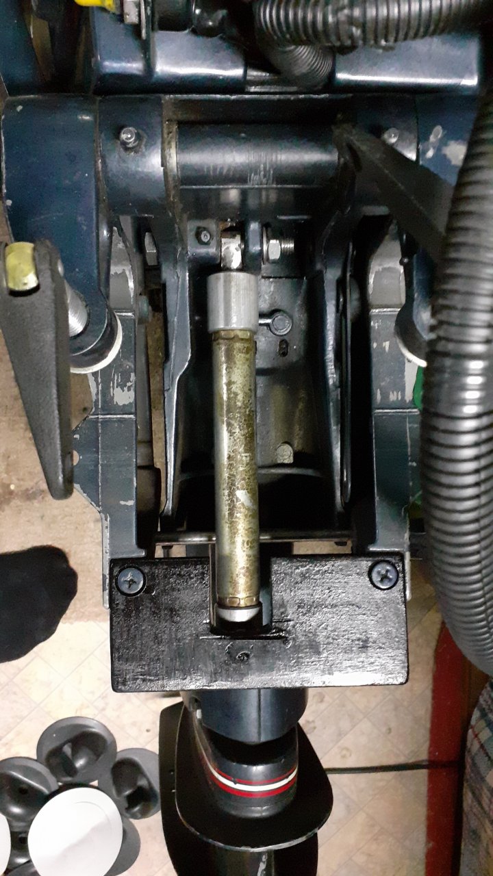

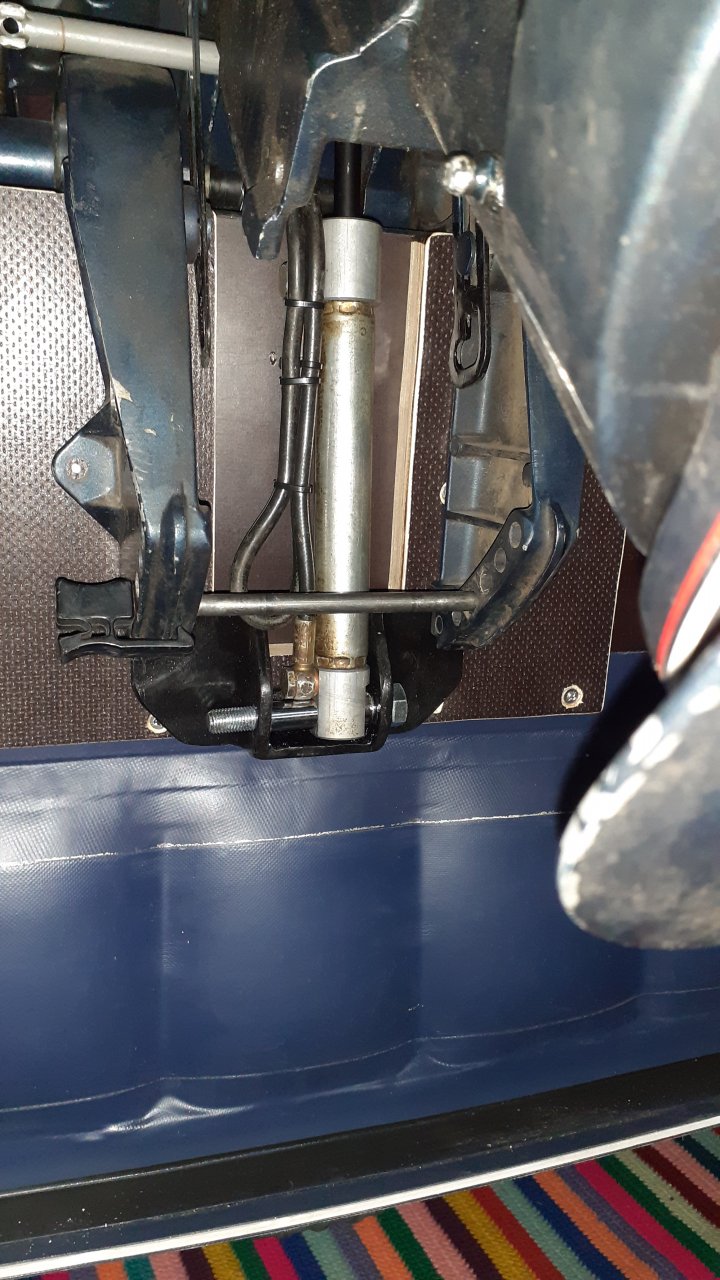

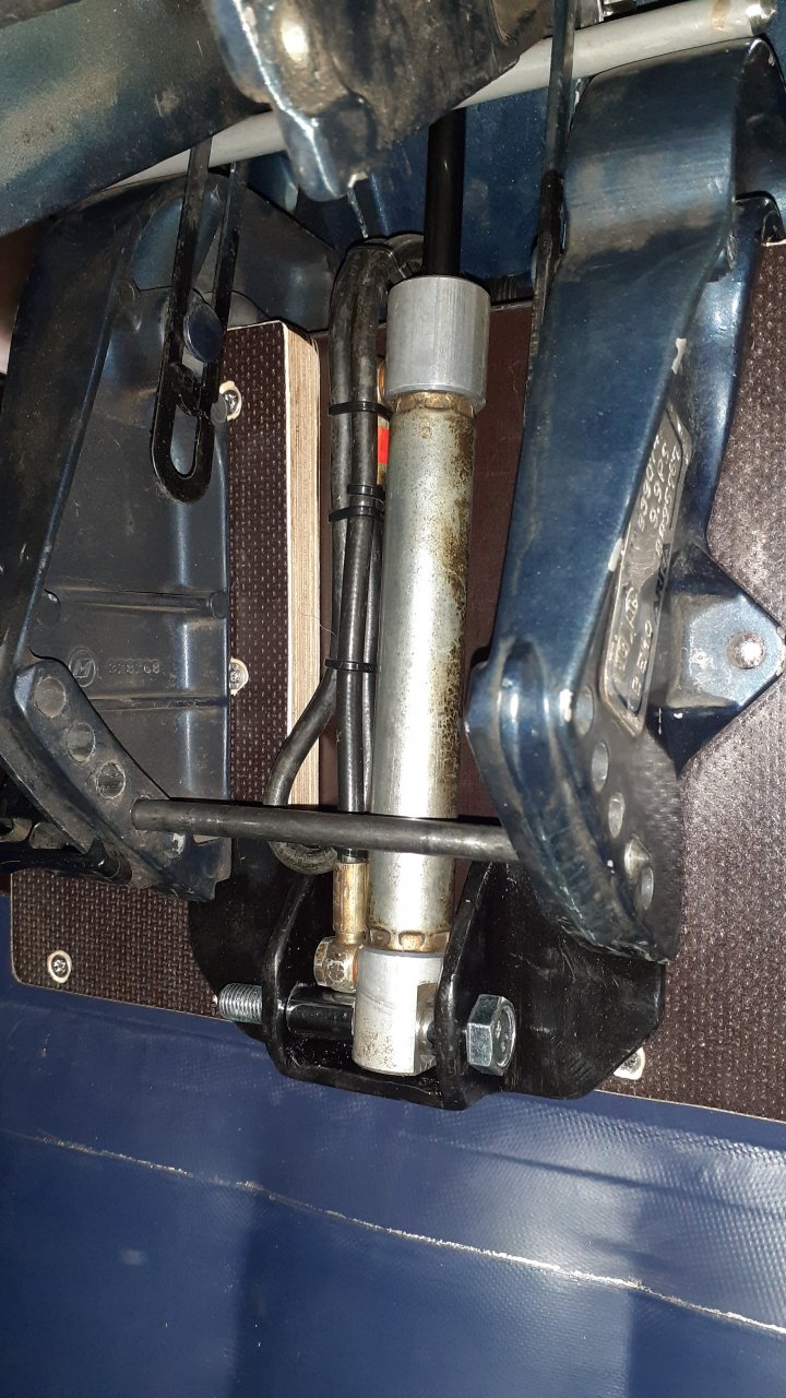

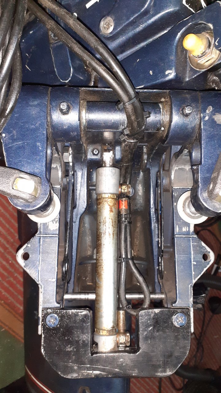

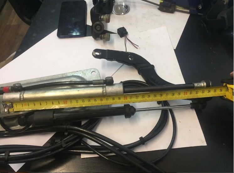

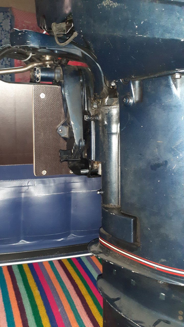

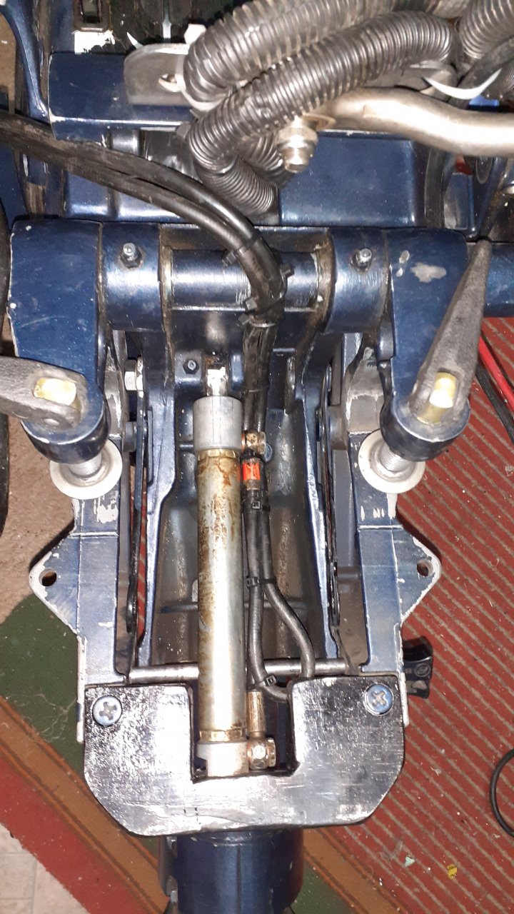

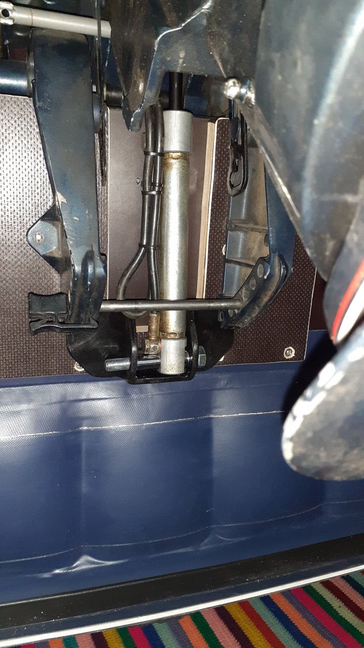

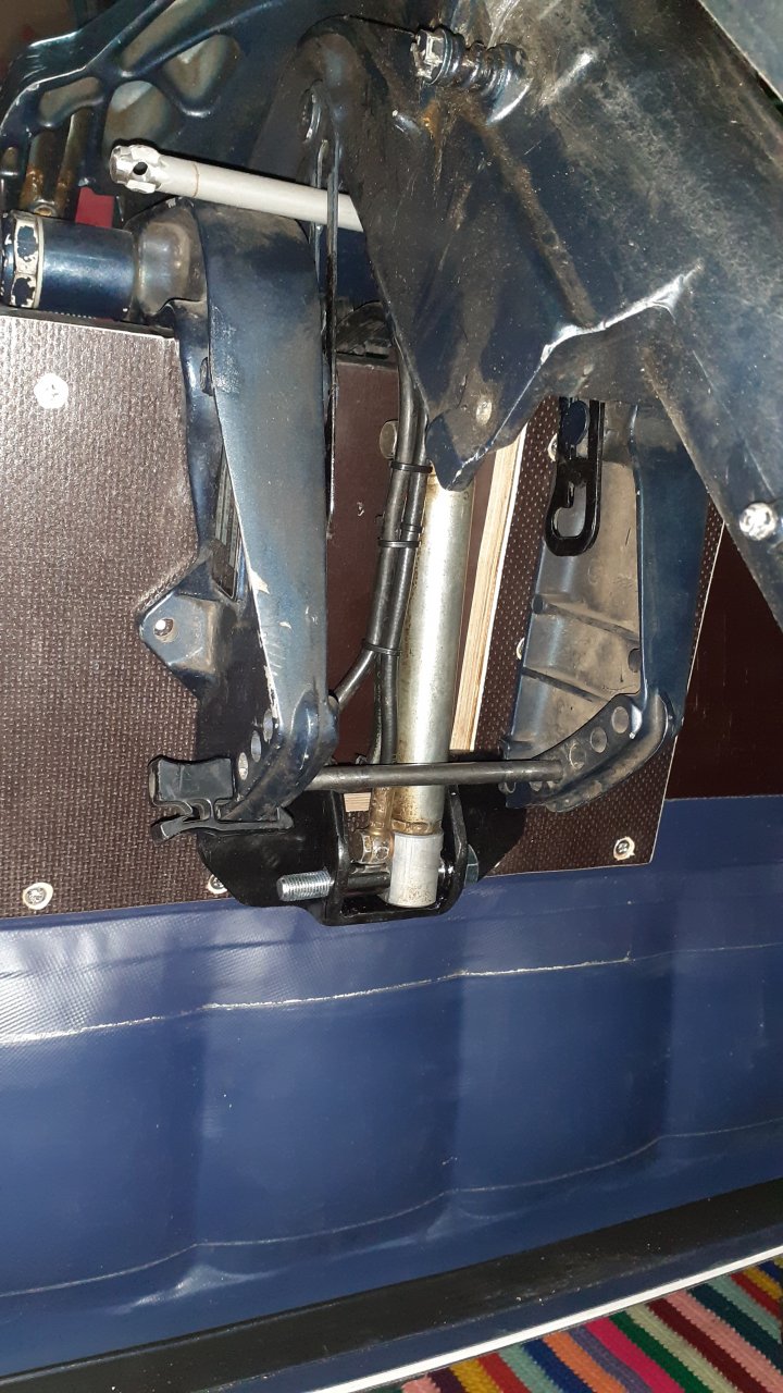

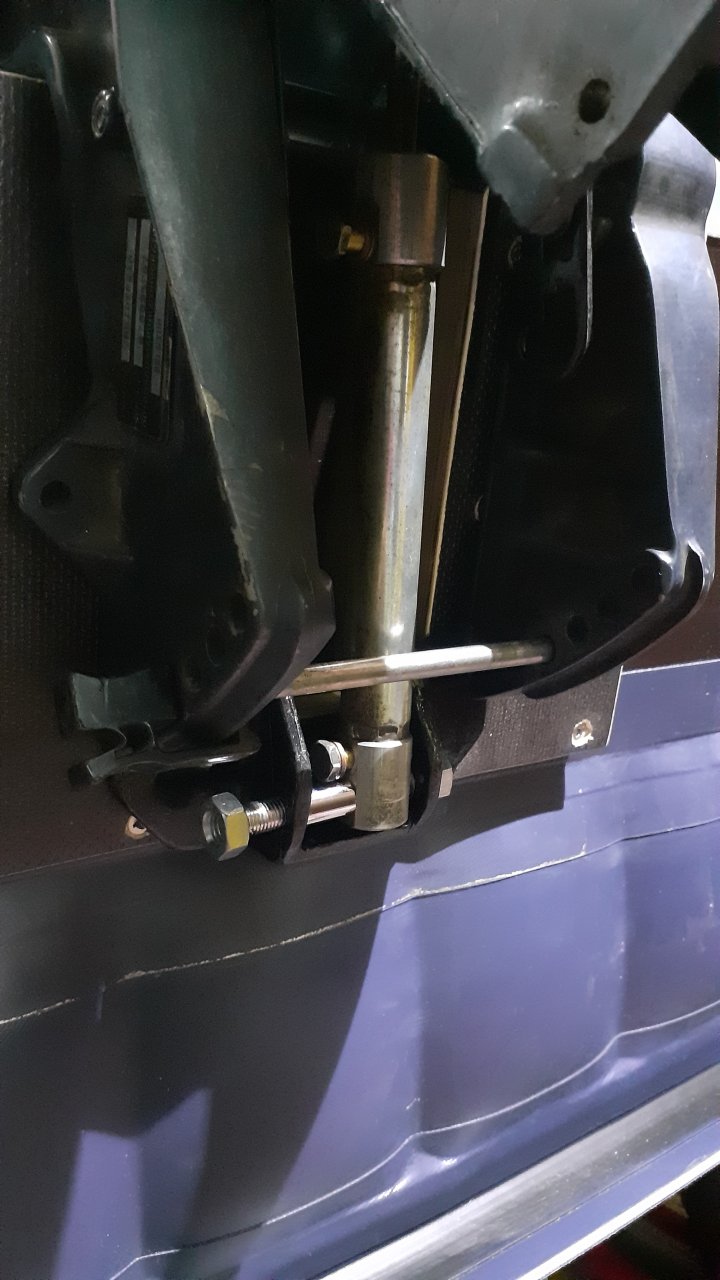

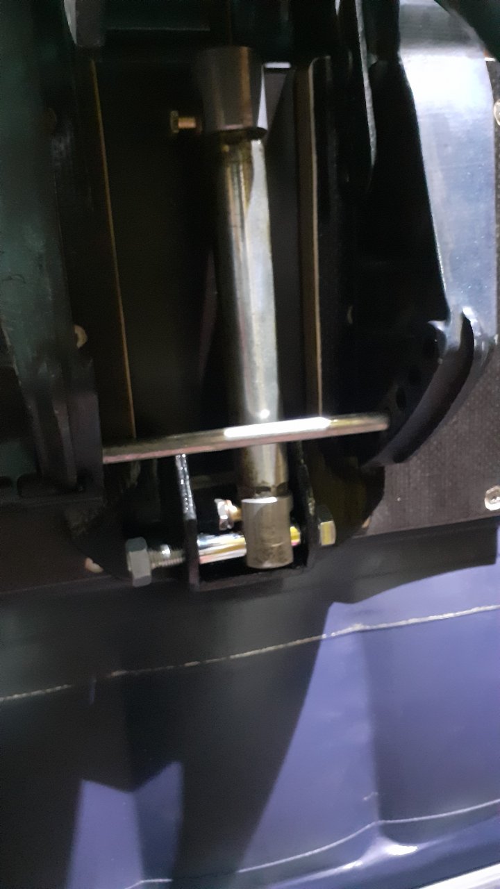

Доброго вечера друзья.
Спешу поделиться с Вами радостью от проделанной работы.
Теперь мой эксклюзивный Evinrude 10XP и на деле стал ЭКСКЛЮЗИВ в единственном экземпляре с гидроподъёмом.
Если кто надумает повторить, обращайтесь, подскажу, покажу, посоветую, чем смогу помогу.

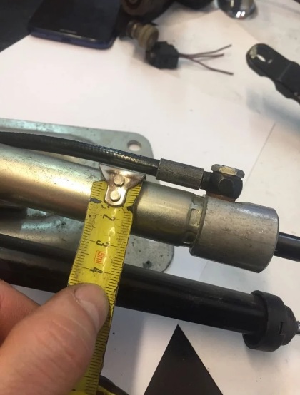

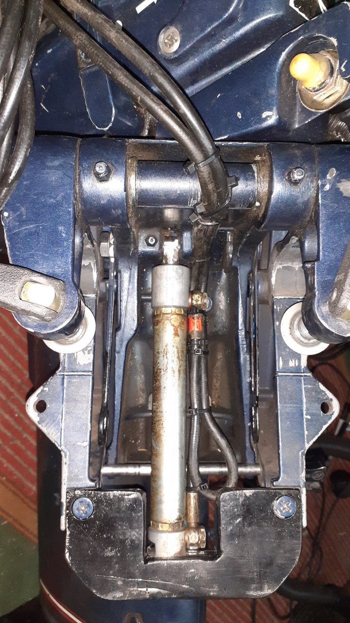

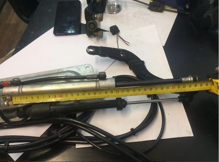

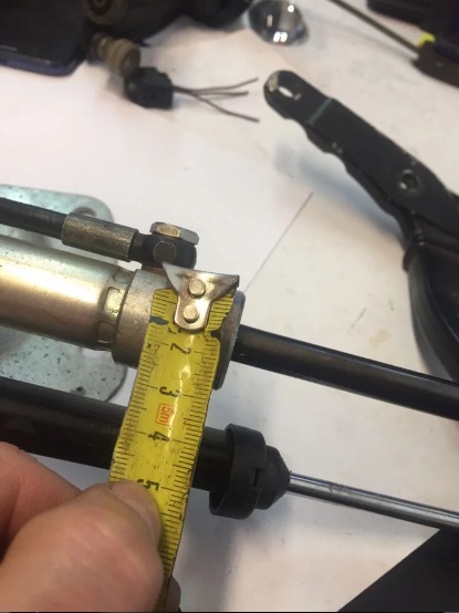

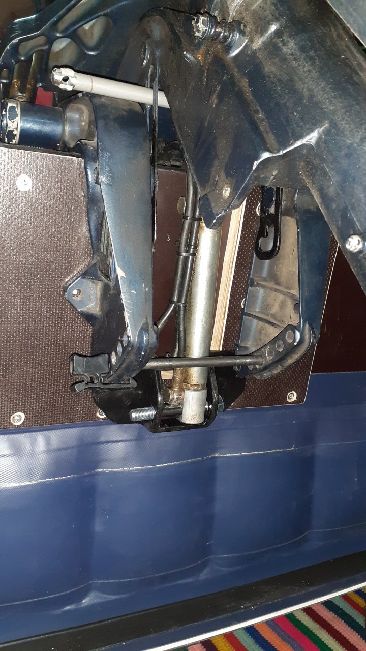

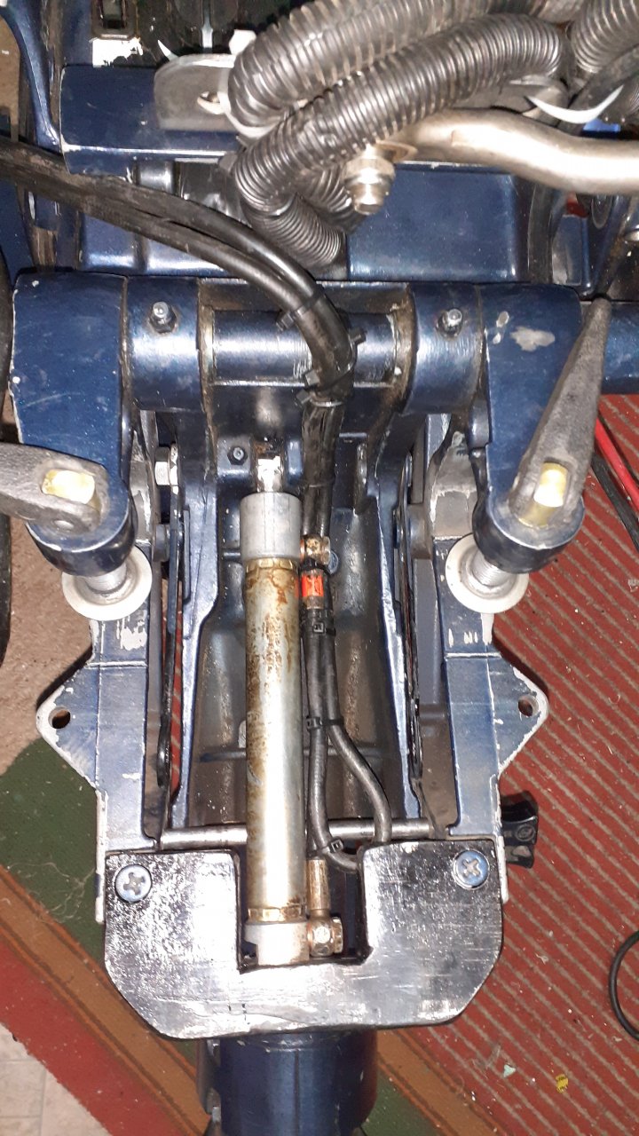

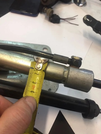

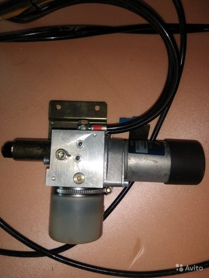

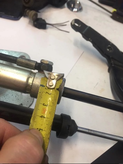

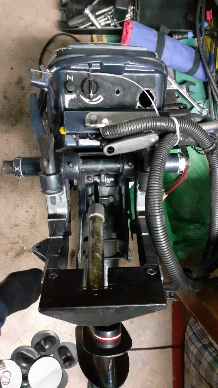

Вкраце: давно вынашивал мысль о гидроподъёме для мотора, (подойти к берегу, пройти мель, траву скинуть с винта) перелопатил кучу информации, остановился на гидроподъёмнике крышки багажника BMW Е38-Е39, разобрал струбцину внутри( ручку для переноски мотора, мелководный режим) все промерил подходил по параметрам цилиндр Ø 20 и длиной 200, начал искать, купил на Авито (кстати их там несколько видов) цилиндр и насос, изготовил нижний упор на струбцине с креплением для цилиндра, а вверх четко попал в отверстие под ручку переноски мотора, т.е. если все возвращать в сток, то ни одного отверстия не было просверлено, все в штатные подошло. единственное это поставил накладку на транец потолще с выпелом под цилиндр, а то упирался при полном подъёме в транец, можно было просверлить в ноге мотора отверстие другое, но не стал портить мотор. Как трим работает только до 1/3 оборотов, дальше сил не хватает, но меня полностью устраивает, как писал выше подойти к берегу, пройти мель, траву скинуть с винта не вставая просто приподняв мотор.
Ну и что б уж совсем зад не поднимать с кресла :D, установил до кучи эл.праймер, просверлил карб за заслонкой и установил жиклер, сам праймер вынес из под колпака, т.к. там уж совсем нет места, теперь нажимая ключ зажигания происходит впрыск топлива и завожу мотор с эл.стартера :)

Не понял? Раскрыть что?
Зачем "раскрывать"? Вроде ясно, что на полгаза уже не справляется-на одну треть еще поднимает.
Я так понял, на малой скорости подъем работает, а на большой - упор винта не дает поднять мотор. Как бы маловато мощности, так?
